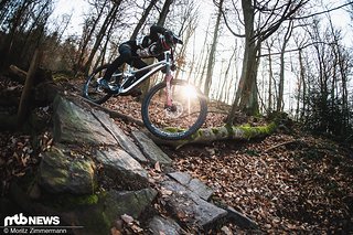

Selten sind wir auf ein Downhill-Bike gestiegen und haben uns sofort derartig wohl gefühlt
Selten sind wir auf ein Downhill-Bike gestiegen und haben uns sofort derartig wohl gefühlt - das Scott Gambler 920 braucht kaum Eingewöhnung und lädt sofort zu Spielereien ein.

Das Gambler lässt sich sehr aktiv fahren und leicht über Hindernisse hinwegdrücken
Das Gambler lässt sich sehr aktiv fahren und leicht über Hindernisse hinwegdrücken - gleichzeitig ist es dank großer Laufräder und langem Radstand vergleichsweise laufruhig.
Wie bei allen 29"-DH-Boliden benötigen Anlieger und Kurven etwas mehr Input
Wie bei allen 29"-DH-Boliden benötigen Anlieger und Kurven etwas mehr Input - verglichen mit anderen Rädern dieser Klasse geht das Gambler vor allem im kurzen Setting recht zahm und leicht ums Eck.
