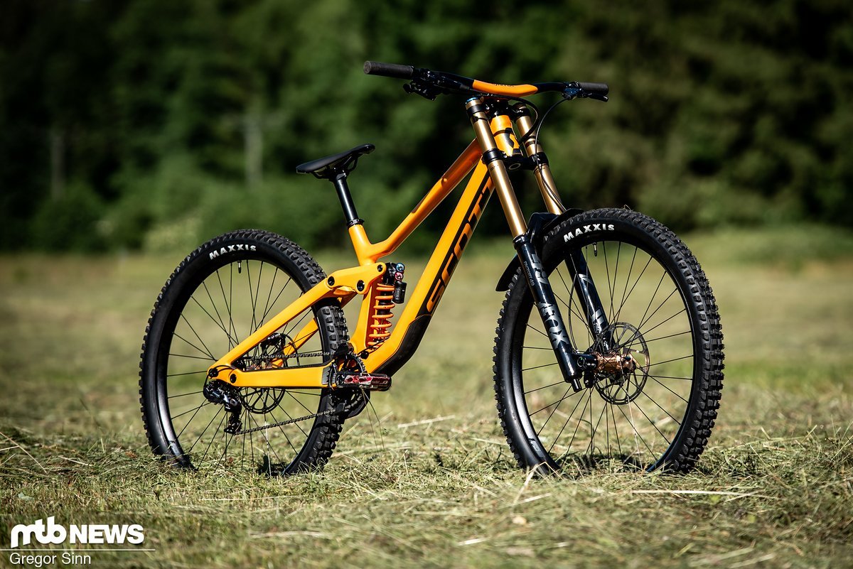

Das neue Scott Gambler ist vielfältig anpassbar
Das neue Scott Gambler rollt zwar auf 29"-Rädern vom Band, kann aber prinzipiell auch als 650b- oder Mixed-Bike aufgebaut werden

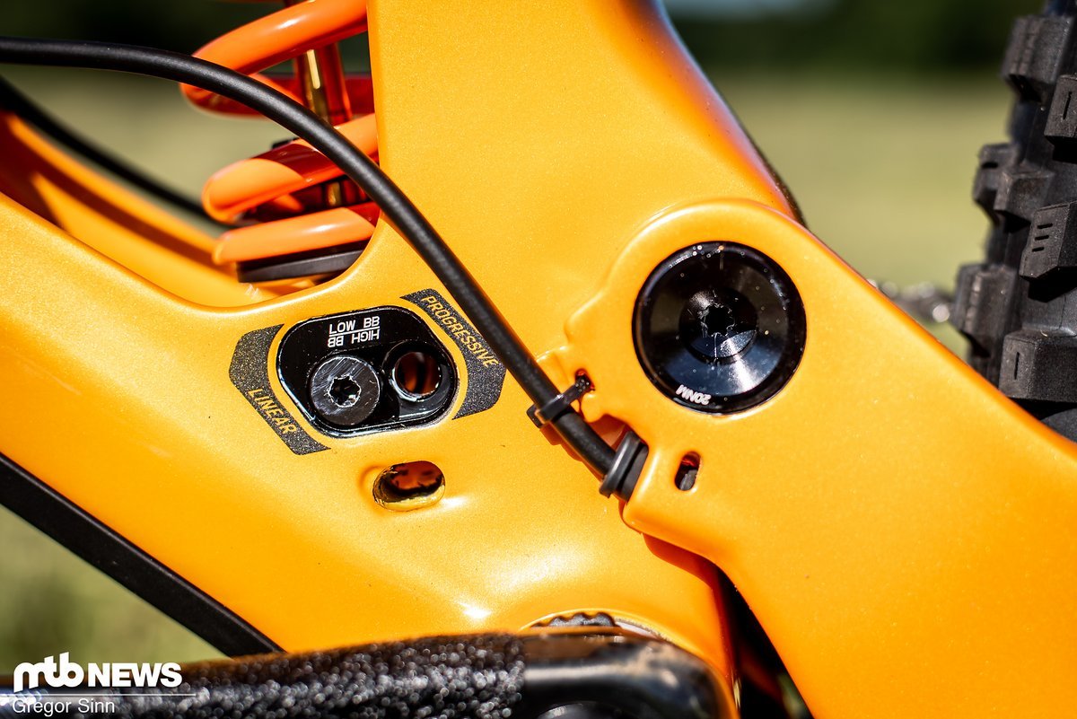

# Das neue Scott Gambler ist vielfältig anpassbar – der Flip-Chip im unteren Dämpferauge verstellt je nach Position nicht nur die Tretlagerabsenkung und andere Geometrie-Werte, auch die Progression ändert sich je nach gewählter Bohrung.

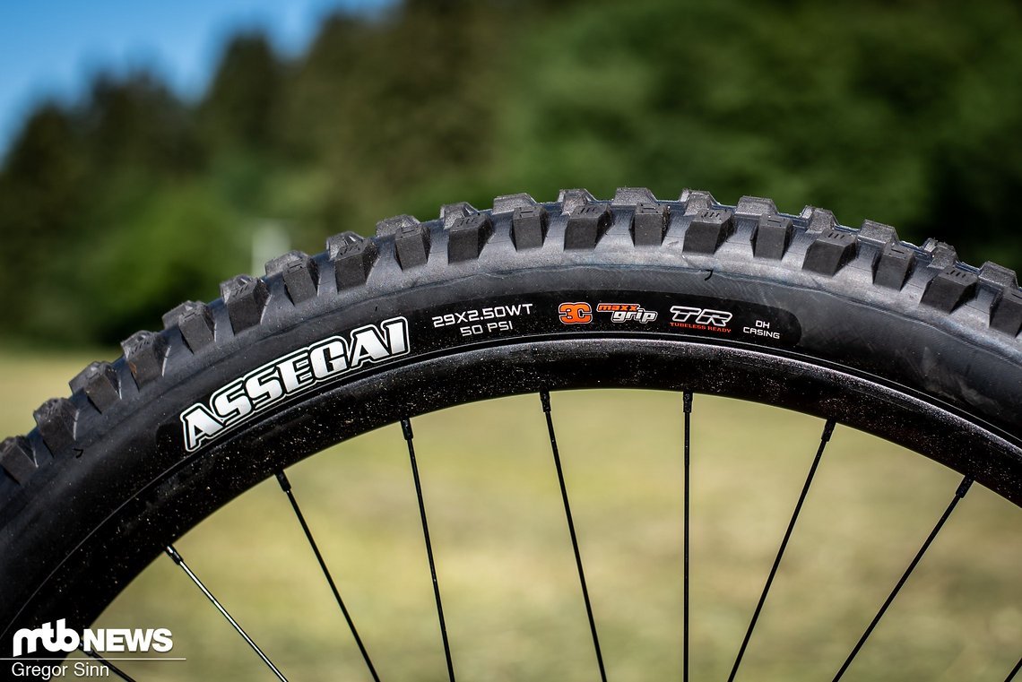

  • Reifen Maxxis Assegai

ReifenMaxxis Assegai 29 x 2,5" / 2 x 60 TPI Kevlar Bead / DH / TR / 3C Maxx Grip

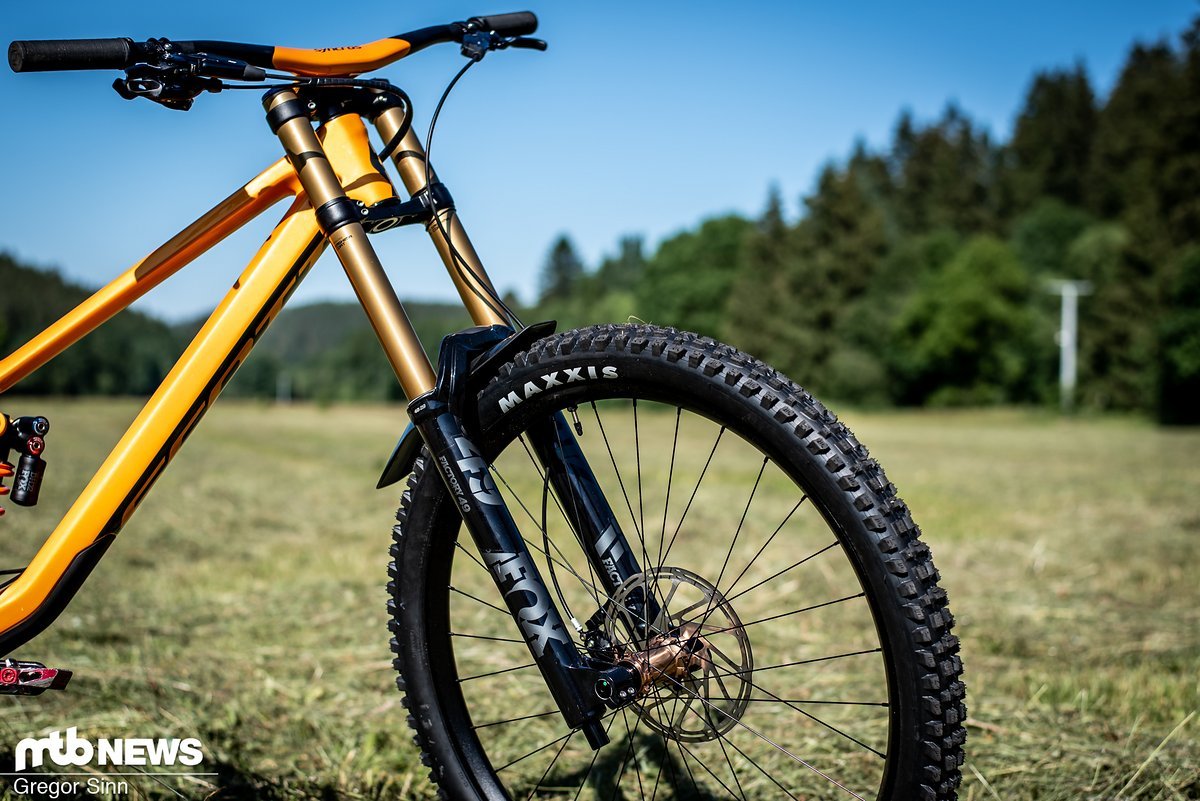

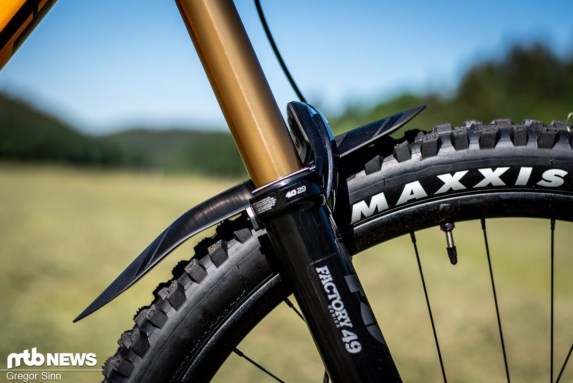

An der Front arbeitete die bekannte und zuverlässige Fox 49 Factory-Federgabel mit 200 mm Federweg.
# An der Front arbeitete die bekannte und zuverlässige Fox 49 Factory-Federgabel mit 200 mm Federweg.

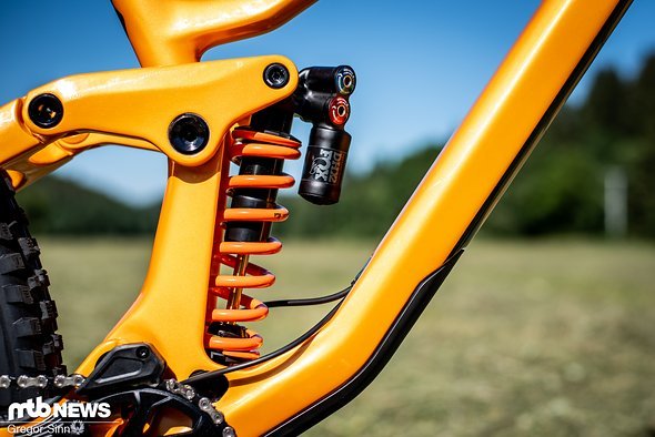

Der Fox DHX2 Factory-Stahlfederdämpfer am Heck ist kaum weniger einstellbar
# Der Fox DHX2 Factory-Stahlfederdämpfer am Heck ist kaum weniger einstellbar – die mitgelieferte 500 lbs Feder war für unseren 73 kg schweren Testfahrer allerdings zu hart.

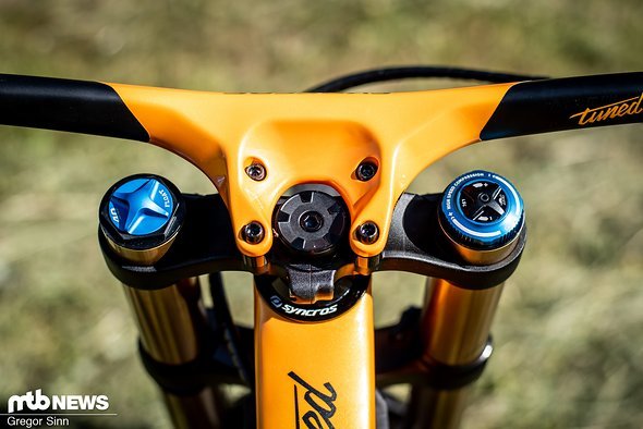

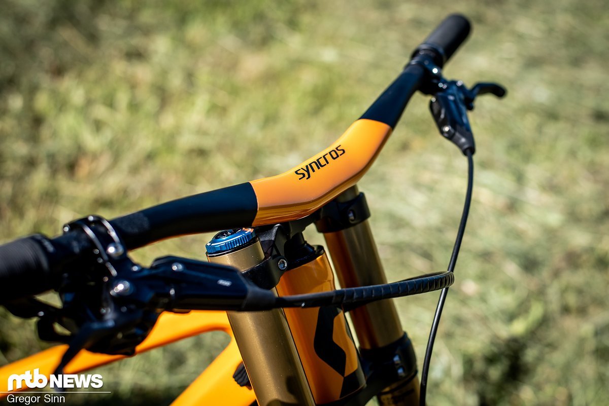

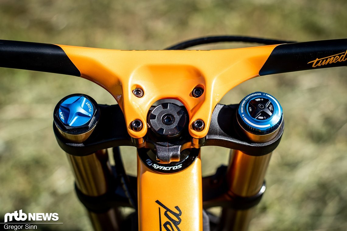

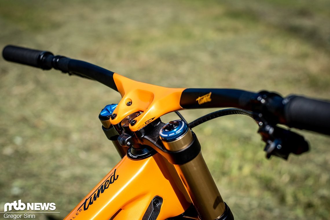

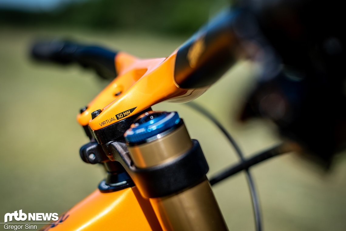

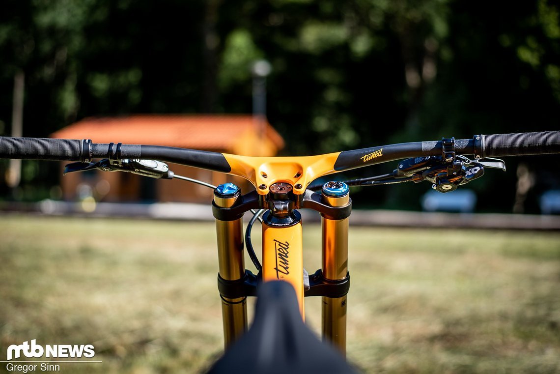

Der Syncros Hixon iC DH Carbon-Lenker mit integriertem Vorbau sticht optisch aus der Masse heraus
# Der Syncros Hixon iC DH Carbon-Lenker mit integriertem Vorbau sticht optisch aus der Masse heraus – Geschmäcker sind bekanntermaßen unterschiedlich. Wir finden ihn zwar etwas gewöhnungsbedürftig, insgesamt jedoch futuristisch und schick.

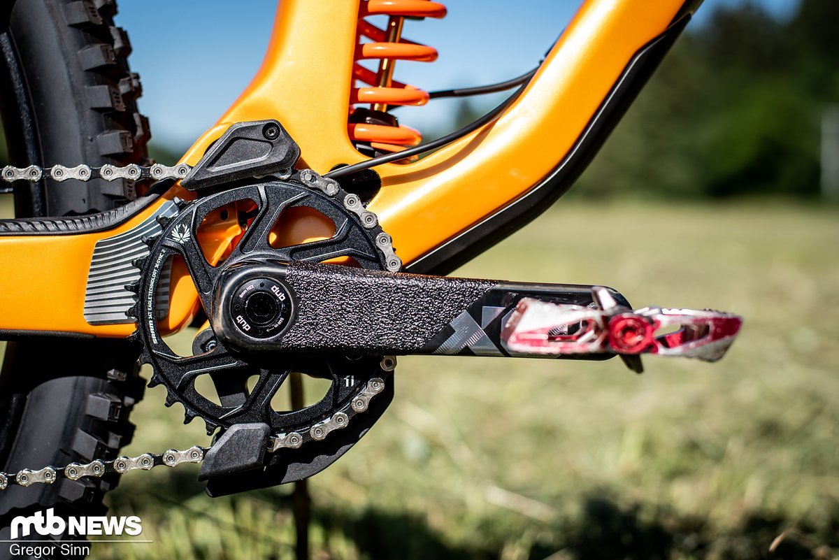

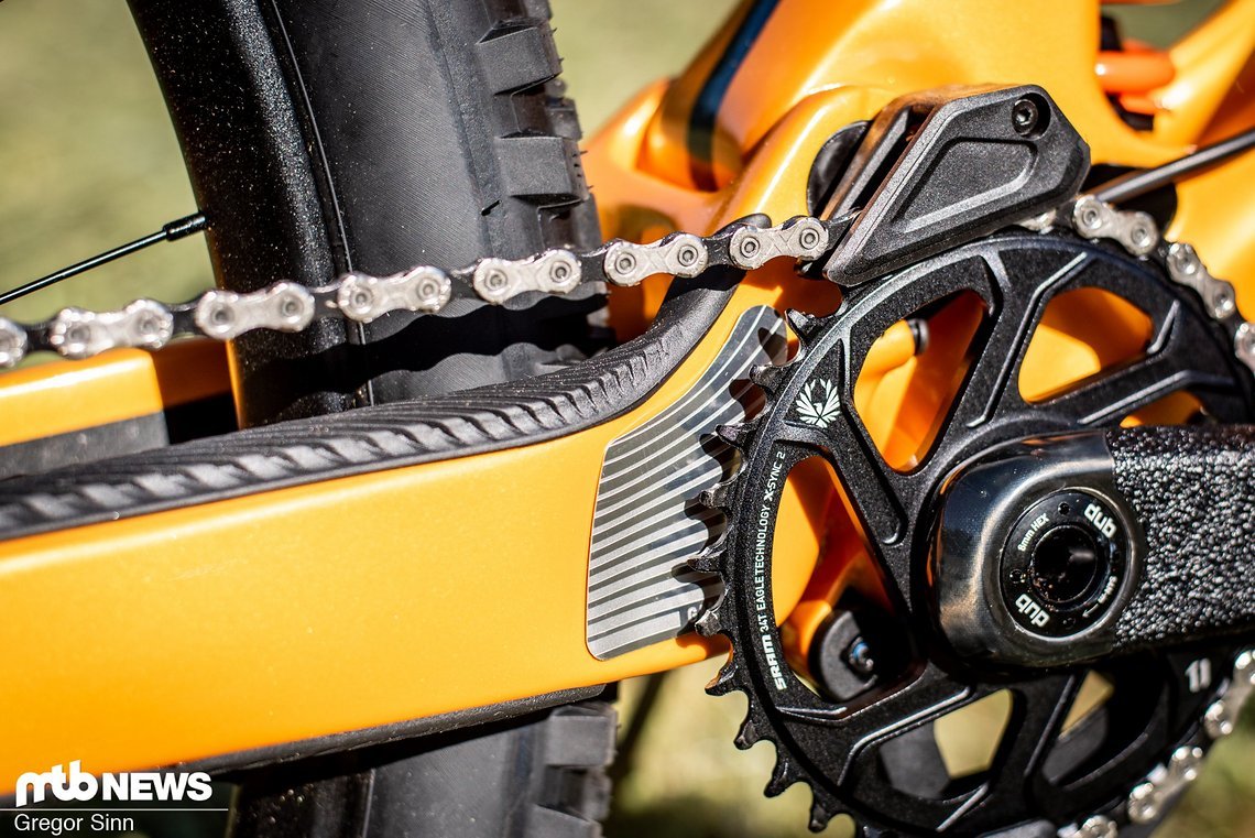

Das Scott Gambler verfügt über eine eigene Kettenführung, die ohne die bekannten ISCG-Tabs auskommt
# Das Scott Gambler verfügt über eine eigene Kettenführung, die ohne die bekannten ISCG-Tabs auskommt – den Entwicklern zufolge nimmt der Standard viel zu viel Platz weg. Dadurch müssen Lagerpunkte verschoben werden, die Reifenfreiheit sinkt und die Kettenstreben müssen schmaler ausfallen. Scott hat nach eigenen Angaben alle Einzelteile der Führung auf Lager, diese können im Schadensfall über jeden Scott-Händler bezogen werden. Die Führung soll 14,90 € kosten, der Bashguard 19,90 €.

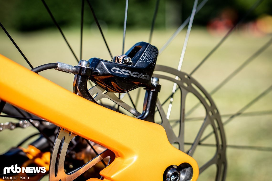

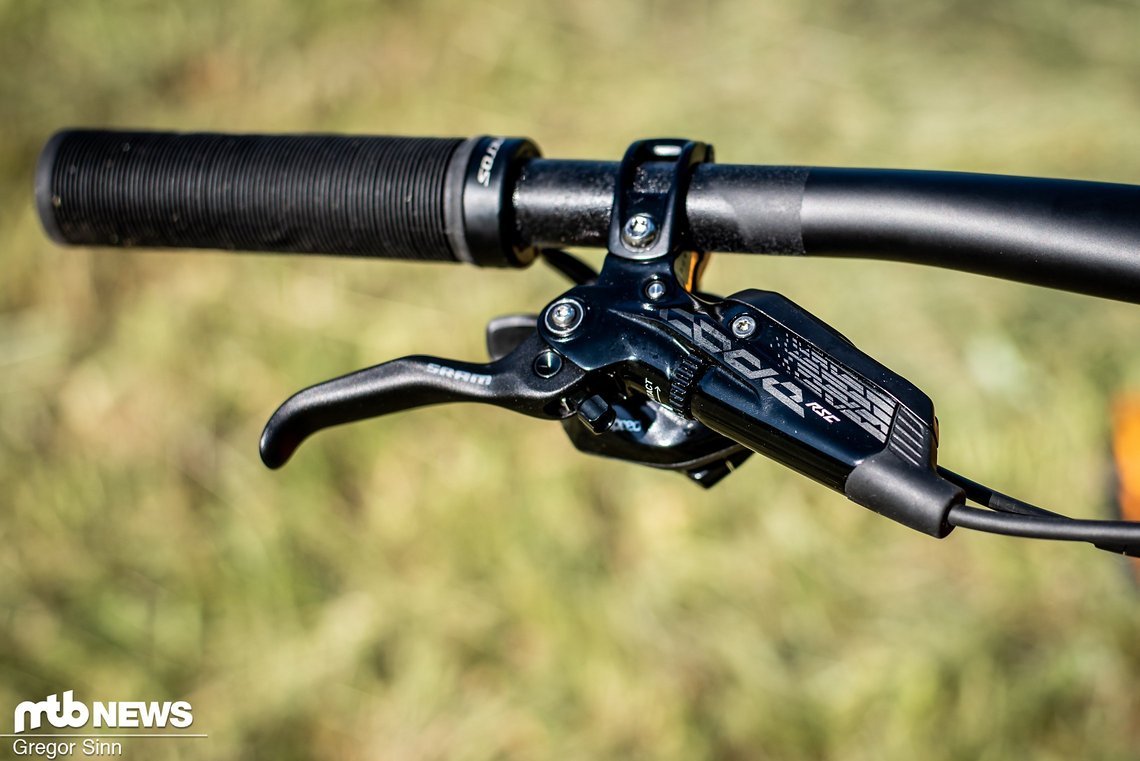

SRAM Code RSC-Bremsen sorgen für Bremspower satt …
# SRAM Code RSC-Bremsen sorgen für Bremspower satt …
… dazu gehören selbstverständlich große 200 mm Scheiben.
# … dazu gehören selbstverständlich große 200 mm Scheiben.

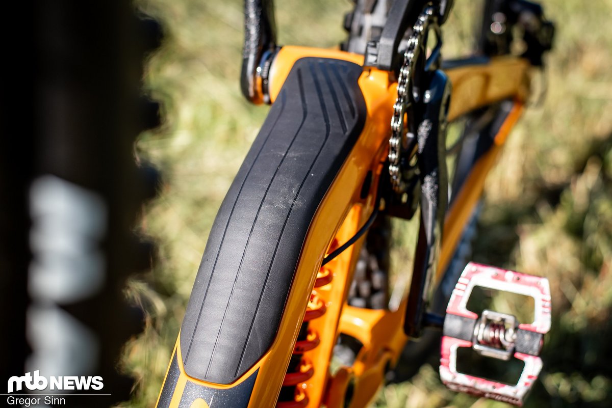

Das von der Fox 36 bekannte Syncros-Schutzblech wurde nun in einer vergrößerten Version an die Fox 40 angepasst und ist an jedem Scott Gambler vormontiert.
# Das von der Fox 36 bekannte Syncros-Schutzblech wurde nun in einer vergrößerten Version an die Fox 40 angepasst und ist an jedem Scott Gambler vormontiert. – Man kann optional auch nur den vorderen oder hinteren Teil fahren. Das Schutzblech soll zirka 20 € kosten.

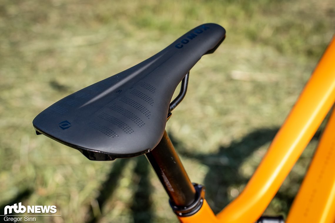

Der Syncros Comox-Sattel soll hinten extra kurz gehalten sein, um mehr Platz für den 29" Hinterreifen zu schaffen.
# Der Syncros Comox-Sattel soll hinten extra kurz gehalten sein, um mehr Platz für den 29" Hinterreifen zu schaffen.
Der Maxxis Assegai in der 2,50" WT-Version sorgt für massig Bremsgrip …
# Der Maxxis Assegai in der 2,50" WT-Version sorgt für massig Bremsgrip …
… er ist auf Syncros Revelsoke-Laufräder montiert.
# … er ist auf Syncros Revelsoke-Laufräder montiert.

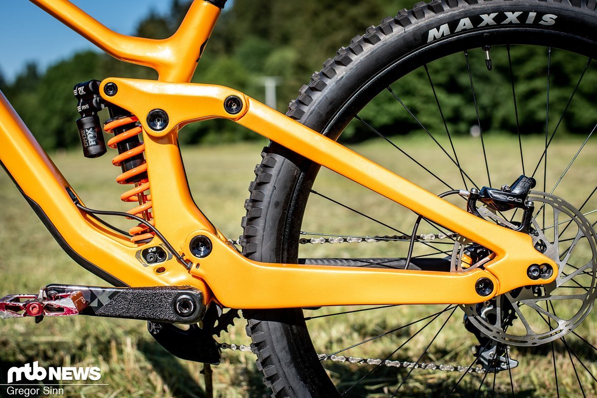

Weg mit dem verschachtelten abgestützen Eingelenker, her mit einem regulären Viergelenker
# Weg mit dem verschachtelten abgestützen Eingelenker, her mit einem regulären Viergelenker – das neue Design gliedert sich optisch perfekt in die bestehende Scott-Produktpalette mit Ransom, Genius, Spark und Co. ein.

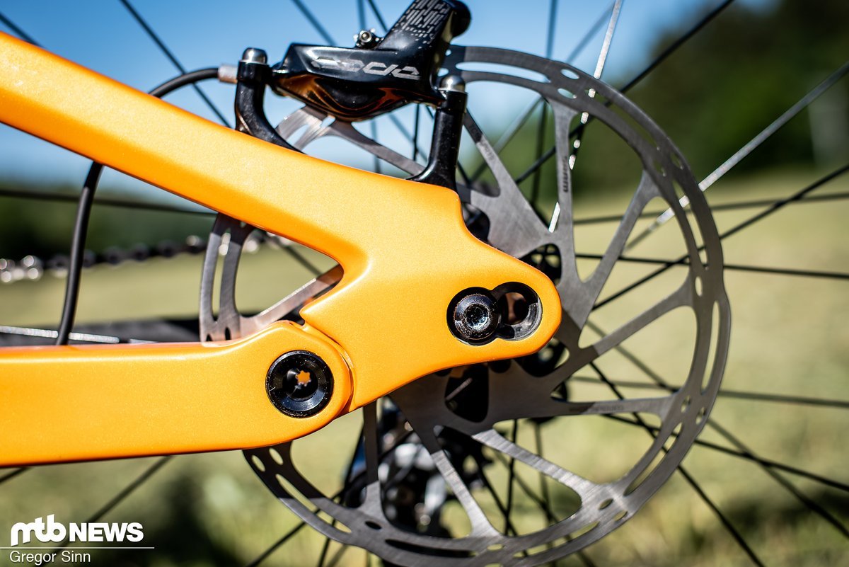

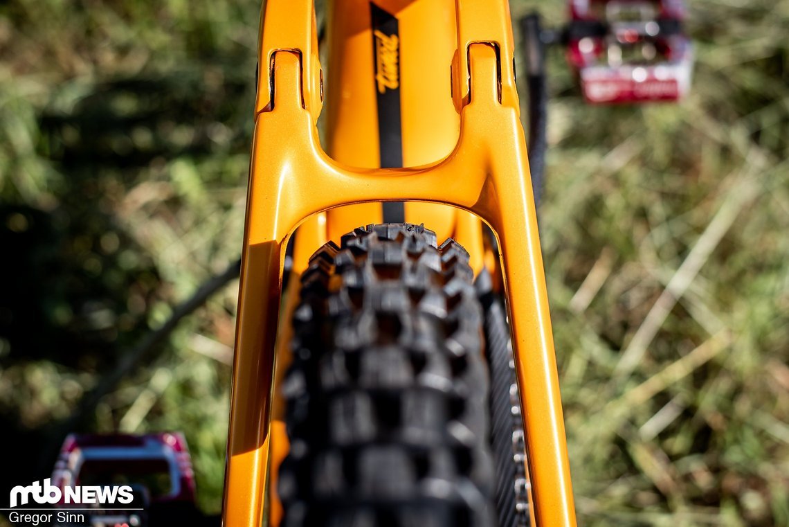

Apropos Kettenstreben-Setting: In Sachen Einstellbarkeit hat man sich bei Scott noch einiges mehr überlegt. Denn auch wenn das Scott Gambler zum Verkaufsstart lediglich mit 29″-Laufrädern angeboten wird, ist es trotzdem möglich, das Rad mit 27,5″ vorne und hinten oder nur hinten aufzubauen. Möglich macht das unter anderem ein vielseitiger Flip-Chip im unteren Dämpferauge. Dreht man diesen um 180°, dann hebt oder senkt sich das Tretlager. Außerdem bietet er zwei verschiedene Bohrungen, die den Winkel des Dämpfers und somit die Progression zwischen zirka 30 % und 35 % verändern. Dazu kommen noch die bereits erwähnten Steuersatzschalen zur Anpassung des Lenkwinkels.
Die Kettenstreben lassen sich zwischen 445 mm und 460 mm justieren
# Die Kettenstreben lassen sich zwischen 445 mm und 460 mm justieren – das kurze Setting ist auch mit 29"-Laufrädern problemlos fahrbar.

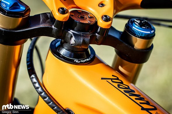

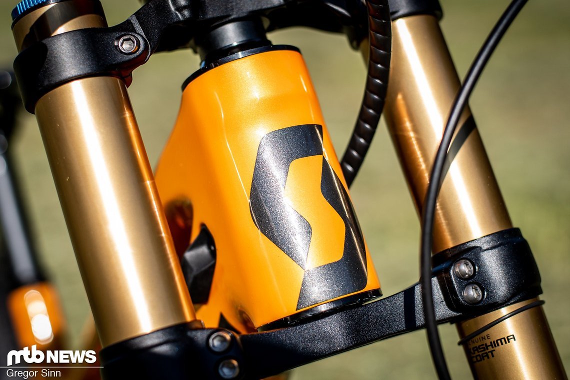

Zum Gambler werden verschiedene Einsätze für den Steuersatz geliefert, die den Lenkwinkel um ±1° verstellen.
# Zum Gambler werden verschiedene Einsätze für den Steuersatz geliefert, die den Lenkwinkel um ±1° verstellen.

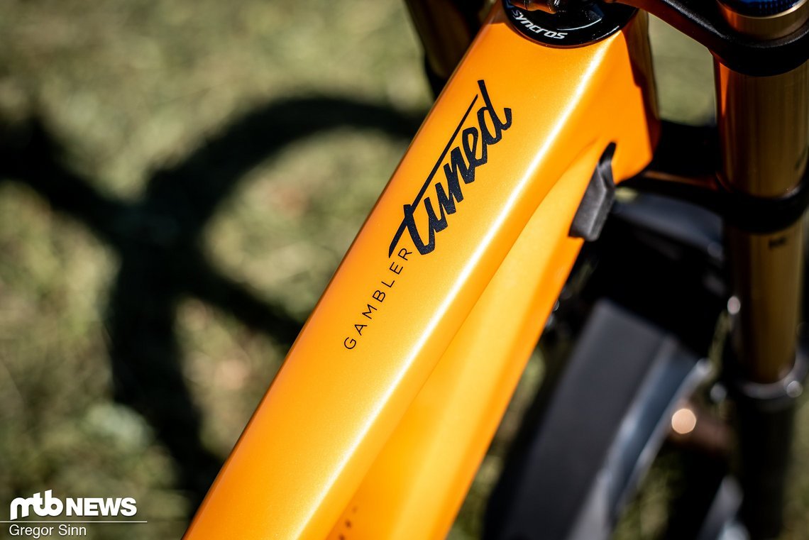

Tuned bezeichnet die High-End-Modelle von Scott
# Tuned bezeichnet die High-End-Modelle von Scott – hier werden keine Kompromisse eingegangen.

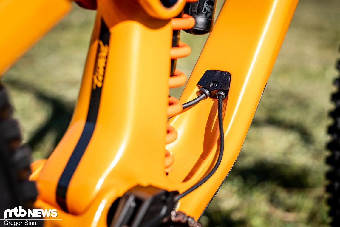

Innenverlegte und geführte Kabel sowie Protektoren an den Kettenstreben und am Unterrohr sind mittlerweile eigentlich Standard und kaum noch erwähnenswert. Allerdings hat sich Scott hier wirklich viel Mühe gegeben, das Rad so leise wie möglich zu gestalten. Die Kabel wandern am linken der beiden integrierten Gabelanschläge hinter dem Steuerrohr in den Rahmen und treten gut geschützt kurz vor dem Dämpfer oben aus dem Unterrohr. Vor dem Lagerpunkt von einem Kabelbinder zusätzlich fixiert geht es durch Gummi-Ösen wieder in die Kettenstreben – hier kann wirklich gar nichts klappern.
Der Kettenstrebenschutz selbst fällt sehr großzügig aus und weist die von einigen Herstellern eingesetzten, geräuschdämmenden Lammellen auf. Außerdem sind auch die Unterseiten der Kettenstrebe sowie der rechten Sattelstrebe geschützt – vorbildlich. Ein kleines optisches Schmankerl ist der in den Rahmen eingelassene Schoner am Unterrohr. Dadurch lässt er sich von der Seite quasi nicht erkennen und trägt in keiner Weise auf. Außerdem bietet die Hausmarke Syncros nun auch ein anschraubbares Schutzblech für die Fox 40-Federgabel an, das an jedem Scott Gambler vormontiert ist.

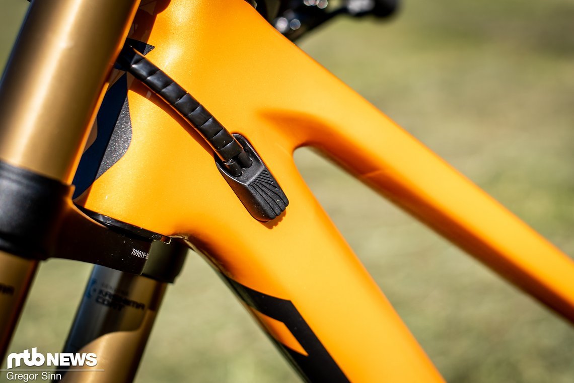

Schaltkabel und Bremsleitung laufen sehr sauber durch den linken Gabelanschlag in den Rahmen.
# Schaltkabel und Bremsleitung laufen sehr sauber durch den linken Gabelanschlag in den Rahmen.
Sie treten gut geschützt auf der Oberseite des Unterrohrs wieder hervor und von dort direkt in die Kettenstreben
# Sie treten gut geschützt auf der Oberseite des Unterrohrs wieder hervor und von dort direkt in die Kettenstreben – hier klappert wirklich gar nichts, das Scott Gambler Tuned ist ein unfassbar leises Fahrrad.

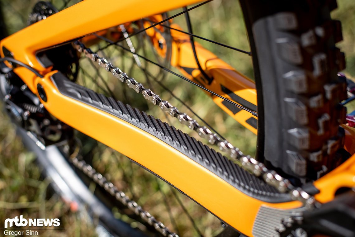

Die Kettenstrebe wird von einem großzügigen Protektor gut geschützt
# Die Kettenstrebe wird von einem großzügigen Protektor gut geschützt – auch die Unterseite sowie die Druckstrebe sind bedeckt.

  • Syncros Hixon iC DH-Lenker Die Carbon-Lenker-Vorbau-Kombination von Syncros weiß optisch auf jeden Fall zu polarisieren. Wir finden die Idee durchaus interessant, die Form passt auch gut, allerdings war uns der Lenker deutlich zu steif. In Verbindung mit der ebenfalls eher steifen und straffen Fox 40-Federgabel, dem voluminösen Carbon-Rahmen und einem 73 kg leichten Testfahrer war die Ermüdung in den Händen beachtlich. Schwere, frontlastigere Fahrer mit mehr Handkraft dürften hier allerdings weniger Probleme haben.

Der futuristische und leichte Syncros Hixon iC DH-Lenker war uns leider etwas zu steif.
# Der futuristische und leichte Syncros Hixon iC DH-Lenker war uns leider etwas zu steif. – Das hängt allerdings stark von den persönlichen Präferenzen hab. Unser Testfahrer präferiert generell eher etwas weichere Alu-Lenker.
Das Scott Gambler Tuned ist derartig leise, dass uns dies auf den ersten Fahrten geradezu unheimlich war.
# Das Scott Gambler Tuned ist derartig leise, dass uns dies auf den ersten Fahrten geradezu unheimlich war. – Außerdem sind die vielen kleinen Details, wie der großzügige Kettenstrebenschutz oder die kleine Metall-Platte am Kettenblatt sehr lobenswert.

  • sehr steifes Cockpit

    Und da ist das Cockpit - so elegant es auch aussieht - für meinen Begriff eine Fehlkonstruktion. Ob Carbon oder Alu, ob höher, tiefer, breiter, schmaler, verdrehter, gebogener - da möchte ich schon mitreden und einstellen können. Der Kundenkreis, welcher so ein Fahrrad kauft, bastelt ohnehin am Gerät. Hier ist friss oder stirb. Verstehe die Überlegung von Scott da nicht. Die Tester scheinen ja auch nicht glücklich gewesen zu sein.
    Der zweite Punkt; was ist, wenn es mich am ersten Tag im Urlaub ablegt? Ersatz im lokalen Shop wäre mehr als Zufall. Ich wäre gezwungen einen Lenker UND Vorbau zu kaufen, der möglichst ähnlich der jetzigen Konstruktion wäre. Das erstmal finden und zudem möchte ich im Urlaub fahren und nicht testen...
  5. Richtig, Lenker passt auch null zum Konzept. Komplett variables Bike und beim Lenker, wo es sehr wichtig ist, wird die Variabilität genommen...wäre auch das erste was runterfliegt, zumal es njbbg besonders schön ist
