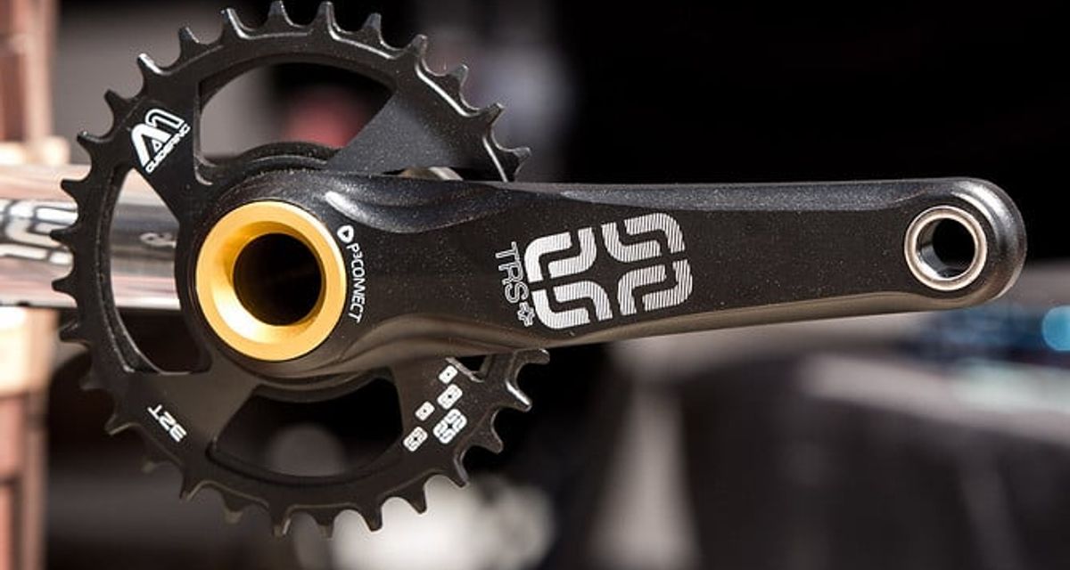

e13 TRS+ 1-fach Kurbel
Nur noch ein Kettenblatt vorne, dafür sprechen für Enduro-Piloten einige Gründe: Kein Umwerfer mehr, einfachere Schaltvorgänge, mehr Bodenfreiheit – und die Möglichkeit, Kettenblätter mit abwechselnd dicker und dünner Zahngeometrie zu fahren, die die Kette besser oben halten. Von SRAM gibt es das schon seit zwei Jahren, doch immer noch werden beispielsweise die kleinen 28 Zähne-Kettenblätter der Mehrheit vorenthalten, weil sie nur für die teure XX1-Kurbel verfügbar sind. Hier grätscht e13 rein: Die TRS+ Kettenführung mit Guide Ring M Kettenblättern gibt es mit 28 – 38 Zähnen, volle Wahlfreiheit für alle.
Direkte Kettenblattaufnahme
# Direkte Kettenblattaufnahme – Spart Gewicht (keine Schrauben) und ermöglicht kleine 28t Blätter
Die Kurbelarme sollen leichter und steifer geworden sein, die solide 30 mm Achse ist durch ein spezielles Polygonprofil mit den Kurbelarmen verbunden, was sich bei e13 / The Hive bewährt hat. Das Gewicht mit einem Kettenblatt und BSA-Innenlager liegt bei 720 g.
Typisch e13:
# Typisch e13 – Ein Polygonprofil verbindet Welle und Kurbelarm
Übersicht TRS+ 1-fach
  • Gewicht (1-fach) 583g (Arme mit Welle), 720g mit 32t und BSA Innenlager
  • Längen: 170, 175mm
  • Innenlagerbreite: 68/73mm
  • Kettenblätter Dual Width Guidering M in 28, 30, 32, 34, 36, 38t
  • Innenlager BSA, PF30, BB92, BB30 – not included
  • Hardware Integrated Spider/Ring. No bolts
  • Werkzeug Inklusive für Innenlager-Einbau
  • Farbe: Schwarz mit goldener Welle
