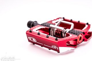

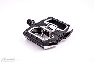

Crankbrothers Mallet DH-Pedale
11 von 12 Fahrern und Fahrerinnen, die bei der letztjährigen Downhill-Weltmeisterschaft aufs Podium gefahren sind, waren auf Crankbrothers Mallet DH-Pedalen unterwegs. Nun hat Crankbrothers sich an ein Update der unter Downhill-Racern beliebten Pedale gewagt und ihnen einige neue Features spendiert – wie zum Beispiel die von den Mallet E-Pedalen bekannten Traction-Pads. Dabei handelt es sich um austauschbare, geriffelte Kunststoffplättchen, die eine ideale Anpassung des Pedals an den Schuh gewährleisten sollen. 1 und 2 mm dicke Versionen dieser Pads sind beim Kauf der Pedale mit inbegriffen. Zusätzlich zu den aus dem alten Modell bekannten Pins haben die neuen Mallet DH-Pedalen eine geriffelte Oberfläche, die für mehr Traktion in ausgeklicktem Zustand sorgen soll.
crankbrothers Mallet DH-4
# crankbrothers Mallet DH-4
crankbrothers Mallet DH-3
# crankbrothers Mallet DH-3
crankbrothers Mallet DH-2
# crankbrothers Mallet DH-2
Zusätzlich zur normalen Version, die es wie gewohnt in rotem und schwarzen Eloxal geben wird, wird eine edle Mallet DH 11-Version erhältlich sein, die durch Titanflügel am Klick-Mechanismus etwas Gewicht spart. Ein schwarzer Pedalkörper mit goldenen Akzenten treibt den Bling-Faktor zusätzlich in die Höhe – diese Upgrades kosten jedoch auch ihren Preis.
  • Traction-Pads zu optimalen Anpassung an den Schuh
  • abgeschrägte Kanten zur Vermeidung von Felskontakt
  • 8 verstellbare Pins pro Seite
  • Premium-Lager und doppelte Dichtungen
  • 57 mm Q-Faktor
  • 5 Jahre Garantie
  • Gewicht: 479 g Mallet DH | 445 g Mallet DH 11
Preis: 165 € Mallet DH | 350 € Mallet DH 11
Mallet DH
# Mallet DH

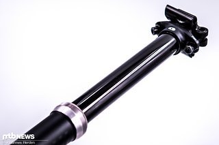

Crankbrothers Highline-Variostütze
Die Crankbrothers Highline-Variostütze wurde vor genau einem Jahr auf dem Sea Otter Festival vorgestellt. In der Zwischenzeit hat sie zwar einige gute Testresultate eingefahren, jedoch auch Kritik aufgrund des mit 125 mm eher knapp bemessenen Verstellwegs einstecken müssen. Crankbrothers hat sich diese Kritik zu Herzen genommen und bringt für die Saison 2017 eine 160 mm-Version der Highline-Variostütze auf den Markt.
  • 3 Ausführungen mit 100, 125 oder 160 mm Verstellweg
  • geringe 47 mm Überstandshöhe
  • universell einstellbarer Hebel
  • Gewicht: 525 g | 560 g | 610 g
Preis: 350 €
Crankbrothers Highline Variostütze
# Crankbrothers Highline Variostütze - jetzt auch mit 160 mm Verstellweg
