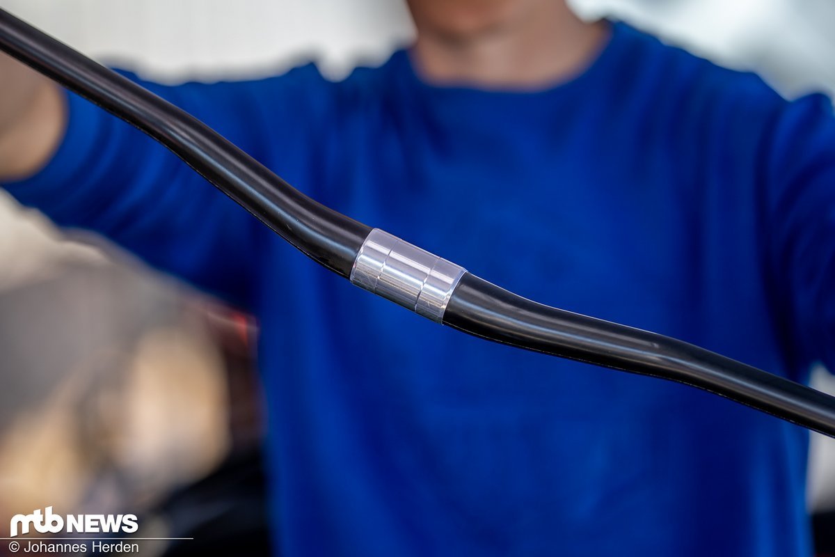

Der neue 77Desingz Carbon-Lenker verfügt über einen Durchmesser von 33 mm
Der neue 77Desingz Carbon-Lenker verfügt über einen Durchmesser von 33 mm - im Klemmbereich ist er jedoch durch eine Aluminium-Hülse verstärkt, wodurch dort das mittlerweile übliche 35er Klemmmaß erreicht wird.

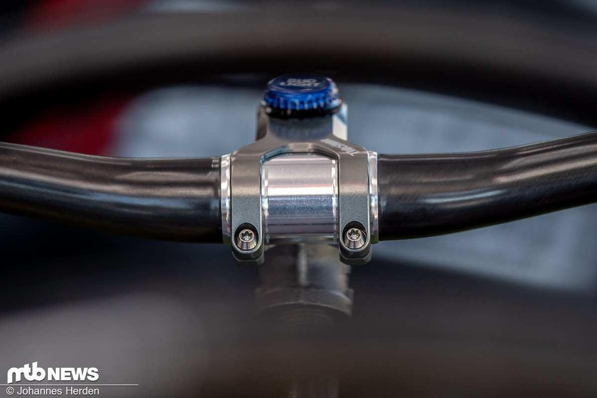

Der einteilige Vorbau kommt mit zwei Klemmschrauben aus, lässt sich dafür jedoch auch nicht komplett öffnen
Der einteilige Vorbau kommt mit zwei Klemmschrauben aus, lässt sich dafür jedoch auch nicht komplett öffnen - durch den etwas schlankeren Lenker soll die Montage dennoch leicht vonstattengehen.

77Designz und die kanadische Firma We Are One Composites vereinen ihre Kräfte und präsentieren eine interessante Vorbau-Lenker-Kombination. Das erklärte Ziel der Entwicklung war es, einen gleichmäßig klemmenden und leichten Vorbau sowie einen Lenker mit angenehmen Flex-Eigenschaften bei gleichzeitig hoher Lenksteifigkeit zu entwickeln. Im Hinblick auf dieses Lastenheft kristallisierte sich laut Entwickler schnell ein One-Piece-Vorbau als optimale Option heraus. Das Problem dieser Vorbauten das schwierige Einfädeln des Lenkers wurde mit einem frischen Lenkerdesign umgangen. Die einfache wie originelle Lösung: Ein Carbon-Lenker mit einem Durchmesser von 33 mm, der im Klemmbereich durch ein Alu-Sleeve verstärkt ist und dort somit 35 mm misst.
  • Carbon-Lenker mit Alu-Sleeve im Klemmbereich
# Der neue 77Desingz Carbon-Lenker verfügt über einen Durchmesser von 33 mm - im Klemmbereich ist er jedoch durch eine Aluminium-Hülse verstärkt, wodurch dort das mittlerweile übliche 35er Klemmmaß erreicht wird.
# Der einteilige Vorbau kommt mit zwei Klemmschrauben aus, lässt sich dafür jedoch auch nicht komplett öffnen - durch den etwas schlankeren Lenker soll die Montage dennoch leicht vonstattengehen.
Dieses außergewöhnliche Design soll sich nicht nur bei der Montage positiv bemerkbar machen – auch die Nachgiebigkeit des 33 mm-Lenkers soll ideal sein. So bietet der Carbon-Lenker laut 77Designz einen ausgezeichneten Fahrkomfort und reduziert so die Ermüdung der Arme erheblich.

    @giaco77: Ab wann ist der Vorbau erhältlich, denn auf eurer Hp ist er schon gelistet?!
    Kann ich auch einen anderen 35mm Lenker verwenden oder muss ich euren Carbon Lenker verbauen?
    Danke und Lg,
    FLo
  6. benutzerbild
    giaco77
    dabei seit 11/2006
    Die Vorbauten sind schon bei uns, wir warten nur noch auf die Lenker welche erst letzte Woche in Produktion gegenagen sind. Wir rechnen aber damit das wir in ca. 14 Tagen die erste Lieferung aus Kanada bekommen.
    Die beiden Teile sind als Einheit entwickelt worden da wir insbesondere das Thema des Eingfädelns lösen wollten.
    Wir haben den Vorbau allerdings auch mit einem Truvativ Descendant Alu Lenker mit 20 mm Rise auf dem EFBE Prüfstand gehabt und ich bin den Anfangs mit einem Acros Carbon Lenker in 15mm Rise gefahren.
    Der Vorbau funktioniert also Problemlos auch mit anderen Lenkern die Frage ist nur ob der Lenker sich ohne spreizten des Vorbaus Einfädeln läßt. Ob der Lenker für unseren Vorbau freigegeben ist sollte man ggfs. mit dem jeweiligen Herrsteller abklären.
