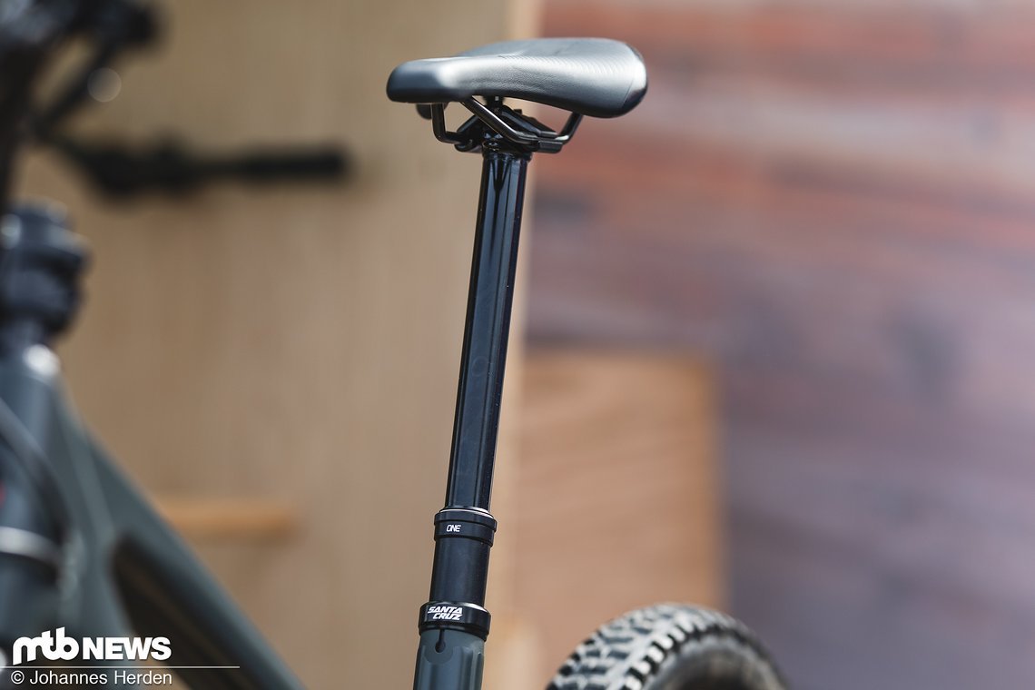

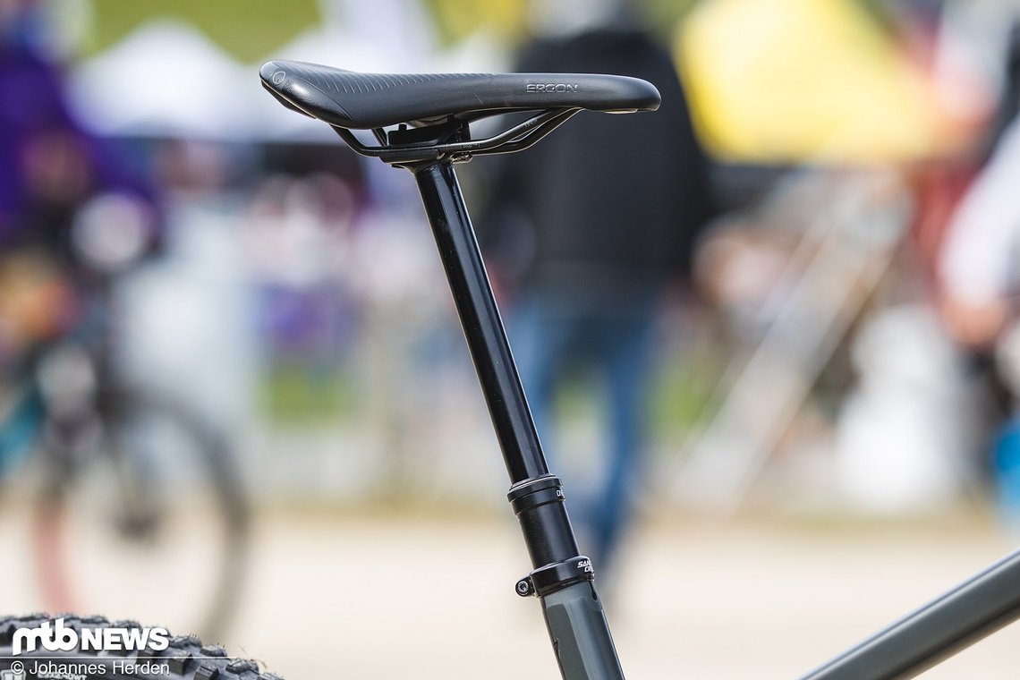

Mit der neuen OneUp Components Dropper Post sorgen die Kanadier für mächtig Furore auf dem Markt. Die neue Variostütze kann nicht nur mit einem gigantischen Verstellweg von 210 mm aufwarten, sondern ist außerdem noch kürzer als alle Mitbewerber. Alle Infos zur neuen OneUp-Sattelstütze gibt’s hier.
Die neue OneUp Components Dropper Post verfügt über satte 210 mm Verstellweg
# Die neue OneUp Components Dropper Post verfügt über satte 210 mm Verstellweg - und sorgt mit einem Preis von nur $ 209 für Begeisterung bei den Kunden.
OneUp Components Dropper Post: Infos und Preise
  • Neue Sattelstütze mit bis zu 210 mm Verstellweg
  • geringste Bauhöhe und kürzeste Gesamtlänge aller Sattelstützen mit gleichem Verstellweg

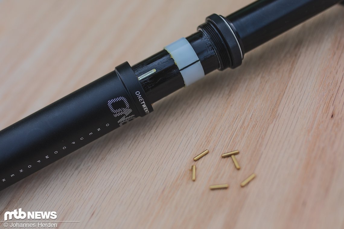

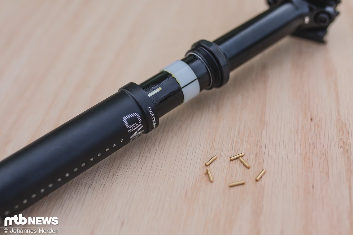

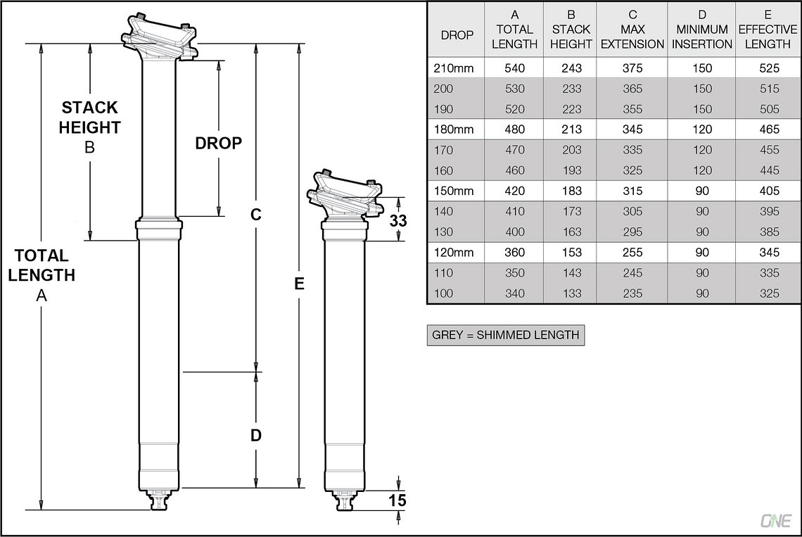

  • Verstellweg mittels Shims um 10 mm oder 20 mm nach unten anpassbar
  • ergonomischer Hebel
  • gedichtete Kartusche (für $60 erhältlich und einfach austauschbar)
  • einfacher Service
  • zwei Jahre Garantie
  • Verstellweg 120 mm / 150 mm / 180 mm / 210 mm
  • Gewicht 435 g (120 mm) / 408 g (150 mm) / 525 g (180 mm) / 570 g (210 mm)
  • Preis $ 199 (120 mm, 150 mm) / $209 (180 mm, 210 mm) / Remote-Hebel: 49$
  • www.oneupcomponents.com

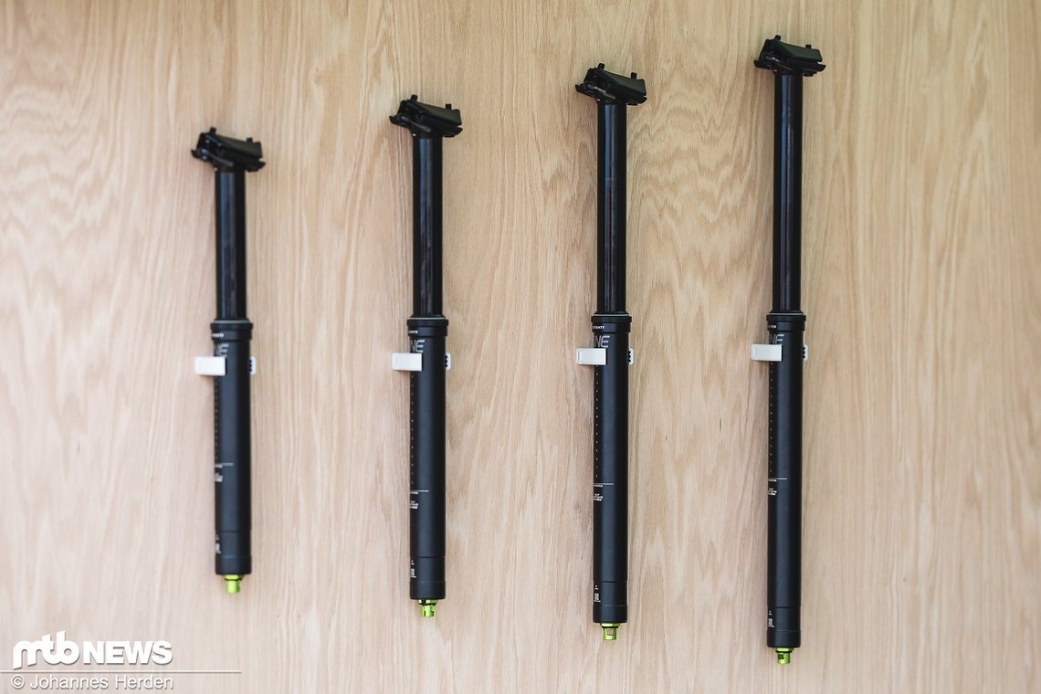

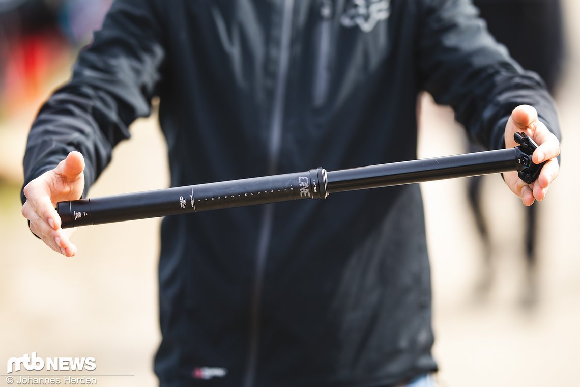

Satte 210 mm Verstellweg bietet die neue OneUp Components Dropper Post. Kurzbeiner brauchen jedoch keine Angst zu haben, denn auch sie können in den Genuss der neuen Stütze kommen: Die Variostütze wird nämlich in vier verschiedenen Optionen angeboten, die jeweils noch um 10 mm oder 20 mm Verstellweg angepasst werden können. Dadurch kann man die OneUp-Stütze ganz nach seinen eigenen Vorlieben mit einem Verstellweg im Bereich zwischen 100 mm und 210 mm fahren.

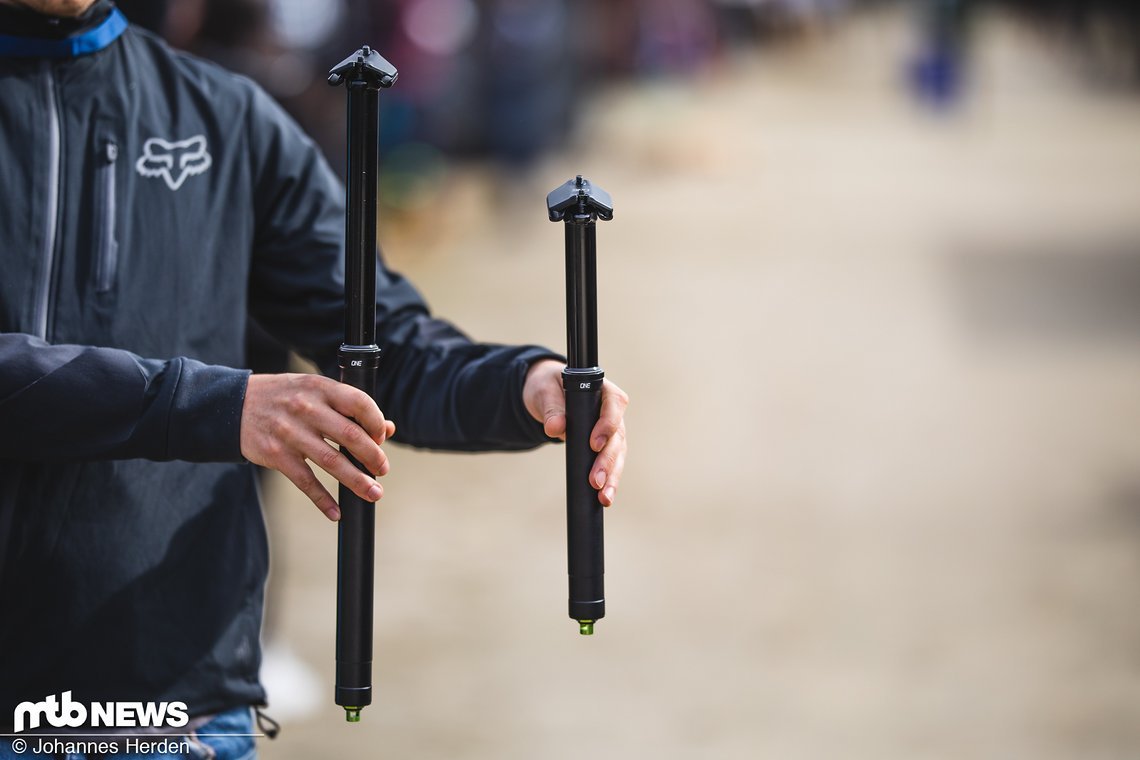

Größenvergleich: Links die Stütze mit 210 mm Verstellweg, rechts das Modell mit nur 120 mm.

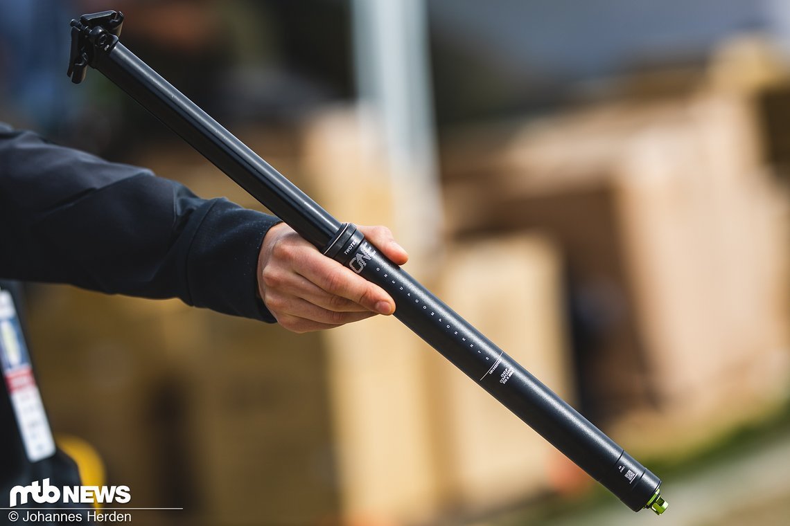

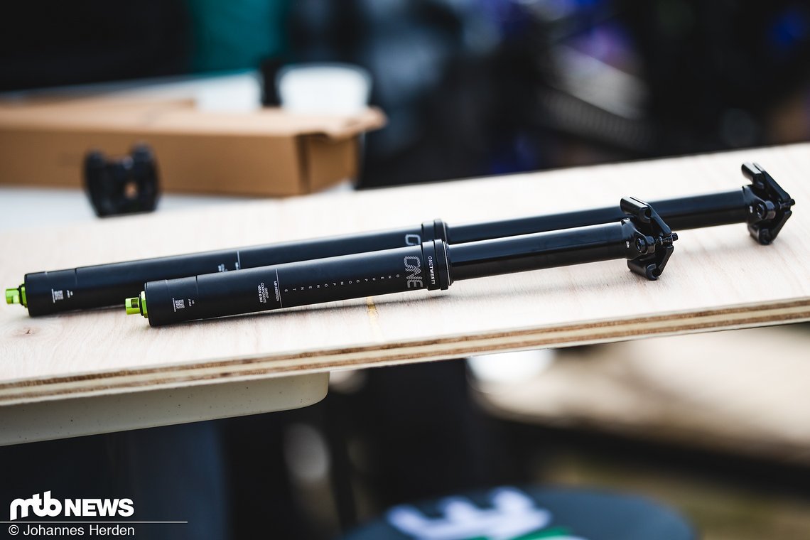

Doch damit nicht genug: Die neue Variostütze soll auch noch die kürzeste Gesamtlänge und die kürzeste Bauhöhe aller Sattelstützen mit gleichem Verstellweg aufweisen. So verfügt die Stütze mit 150 mm Verstellweg lediglich über eine Gesamtlänge von 420 mm sowie eine Bauhöhe von 183 mm. Dadurch sollen auch die Stützen mit langem Verstellweg mehr Bikern zugänglich gemacht werden.
Mittels Shims lässt sich der Verstellweg der Stützen um bis zu 20 mm verstellen.

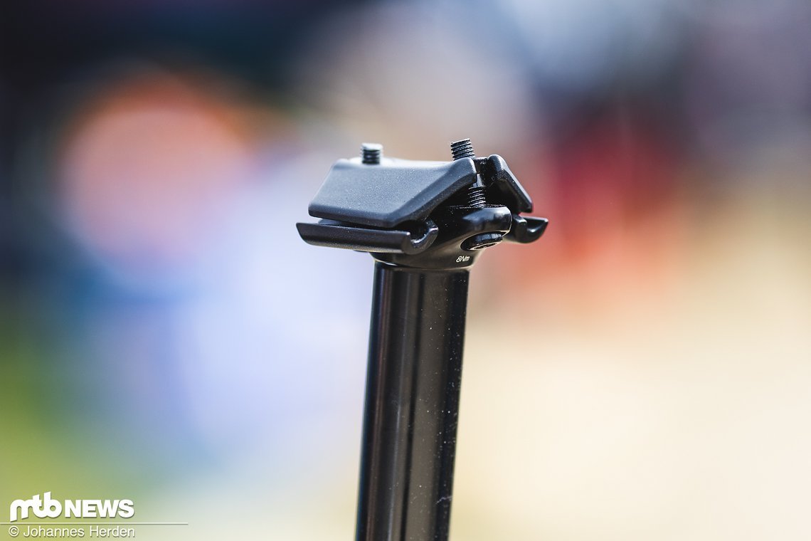

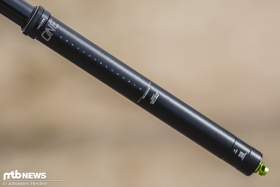

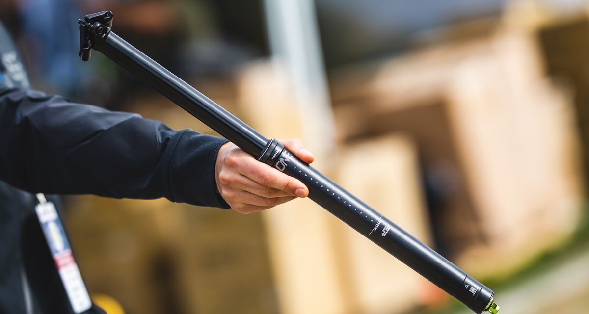

Auch sonst wurde die Stütze überarbeitet, ein neues DU-Gleitlager sorgt für eine größere Überlappung und erhöht so die Langlebigkeit. Trotz vieler Updates ist die neue Stütze sogar noch 20 g leichter als das Vorgängermodell.

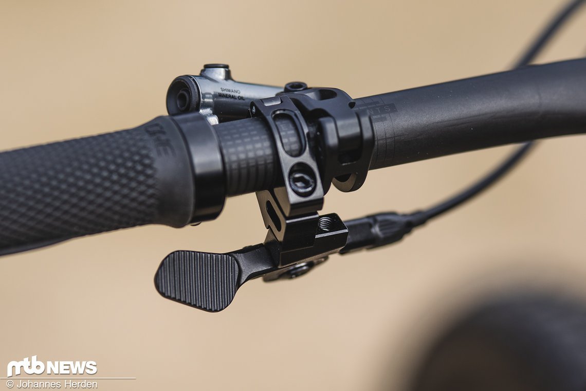

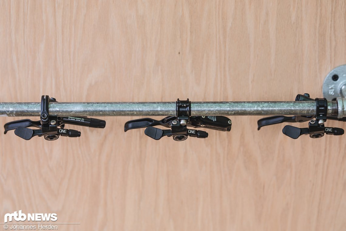

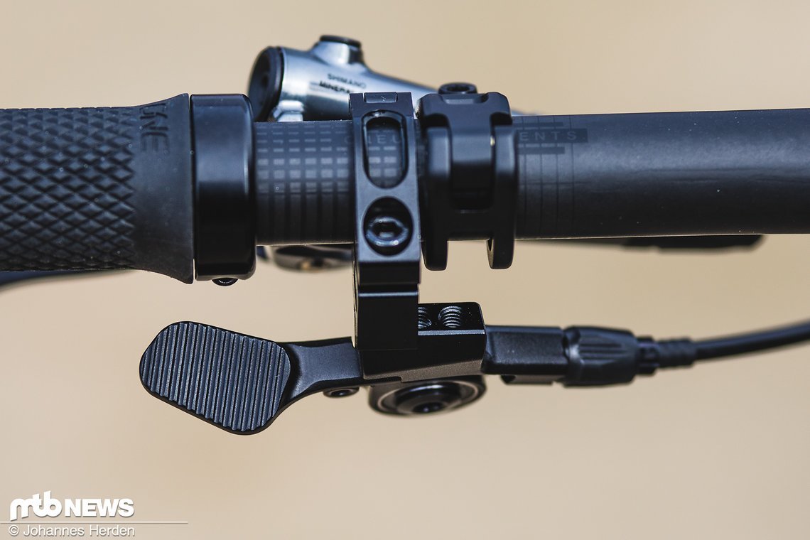

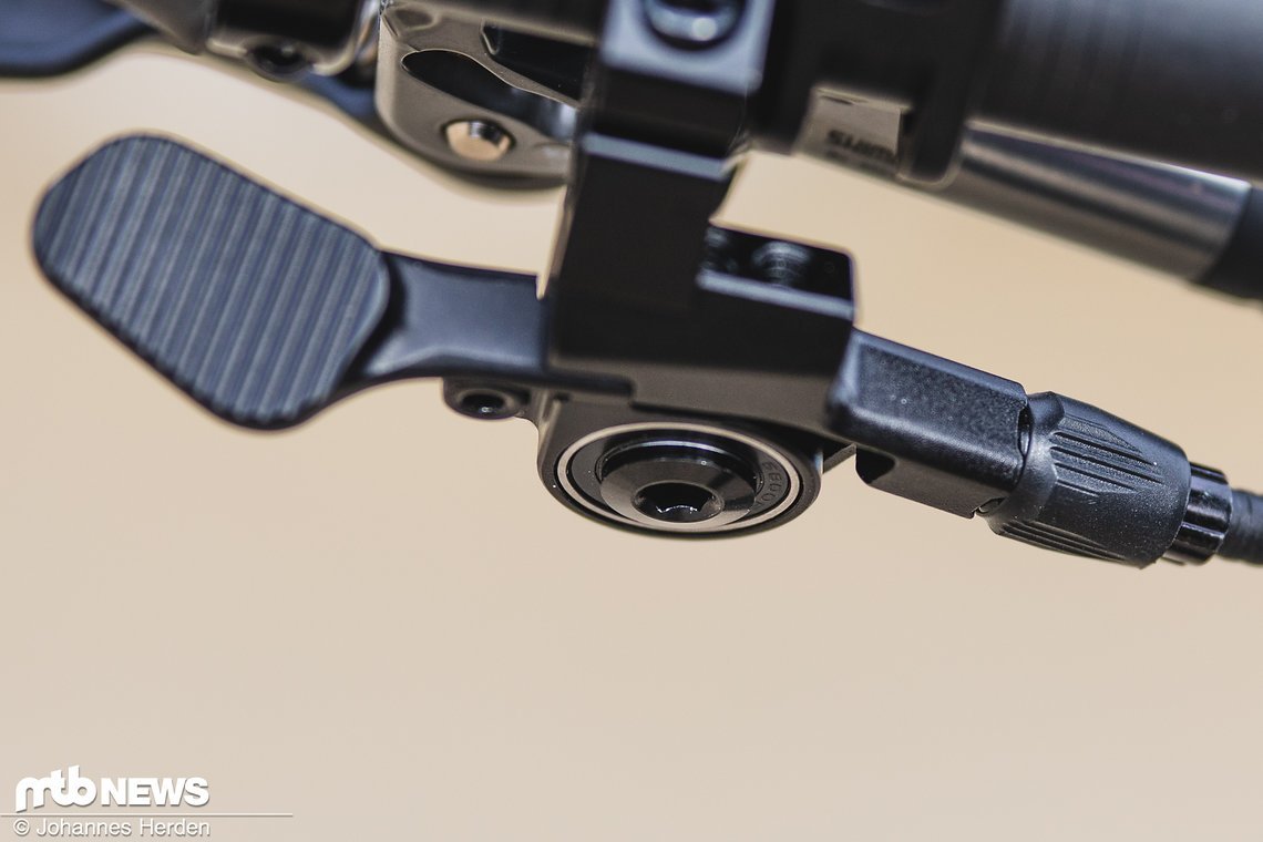

Ebenfalls neu ist der Remote-Hebel, dieser wurde gründlich überarbeitet und wird ab sofort aus Aluminium gefertigt. Der Hebel ist mit Lenkerklemmung, I-Spec EV, I-Spec II oder MMX-Klemmung erhältlich.

Auch der Hebel wurde überarbeitete und ist jetzt aus Aluminium gefertigt.
