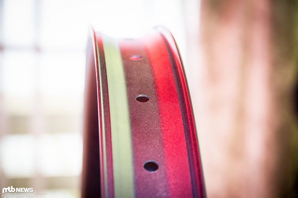

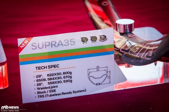

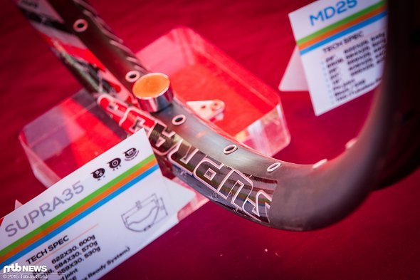

35 mm Außenbreite misst die neue Alexrims Supra35, die in den drei Laufradgrößen 26", 27,5" und 29" angeboten wird
Die Innenbreite misst 30 mm, womit die Felge gut geeignet für normale Mountainbike-Reifen sein sollte
Technische Daten zur Alexrims Supra35
Technische Daten zur Alexrims Supra35 - in 29" soll sie 600 g auf die Waage bringen, in 27,5" 570 g und mit 26" 530 g.

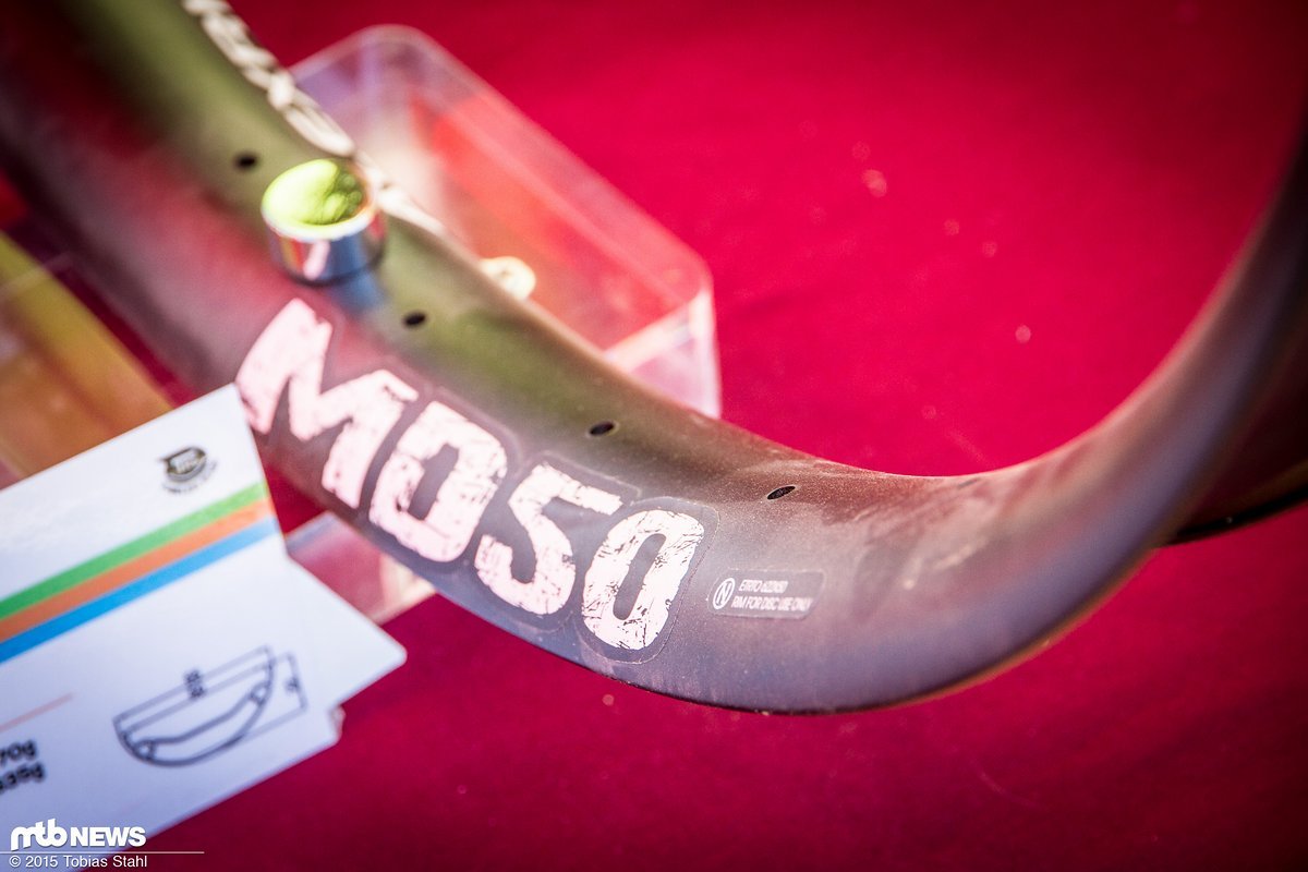

Wer breitere Reifen fahren will, der sollte sich die Alexrims MD50 mit 50 mm Innenbreite genauer anschauen

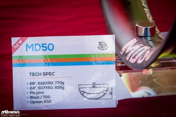

Diese Felge soll bereit sein für die neue Generation Plus-Bikes mit 29" oder 27,5" Laufrädern passend sein und hat ein 22 mm flaches Profil
Die MD50 soll in 29" 770 g wiegen und in 27,5" 635 g. Die Angabe von 24" auf dem Datenblatt ist ein Tippfehler.

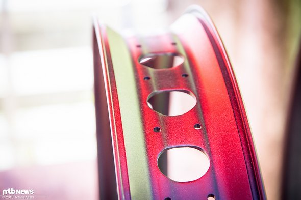

Aussparungen zwischen den Speichenbohrungen sorgen dafür, dass das Gewicht der Felge bei 850 g liegen soll
Geschweißt und mit 76 mm Innenbreite ist die Blizzerk Pro bereit für den Fatbike-Einsatz

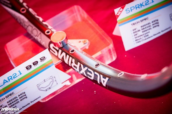

Auch konventionelle Felgen gibt es noch - so wie die Alexrims Volar2.1
Diese leichte Trail-Felge misst in der Breite 26 mm (Innenbreite 21 mm) und wird in allen drei Reifengrößen angeboten
440 g für die 29" Felge sind kein schlechter Wert, die 26" Version soll bei 400 g liegen
# 35 mm Außenbreite misst die neue Alexrims Supra35, die in den drei Laufradgrößen 26", 27,5" und 29" angeboten wird
# Die Innenbreite misst 30 mm, womit die Felge gut geeignet für normale Mountainbike-Reifen sein sollte
# Technische Daten zur Alexrims Supra35 - in 29" soll sie 600 g auf die Waage bringen, in 27,5" 570 g und mit 26" 530 g.
# Wer breitere Reifen fahren will, der sollte sich die Alexrims MD50 mit 50 mm Innenbreite genauer anschauen
# Diese Felge soll bereit sein für die neue Generation Plus-Bikes mit 29" oder 27,5" Laufrädern passend sein und hat ein 22 mm flaches Profil
# Die MD50 soll in 29" 770 g wiegen und in 27,5" 635 g. Die Angabe von 24" auf dem Datenblatt ist ein Tippfehler.
# Aussparungen zwischen den Speichenbohrungen sorgen dafür, dass das Gewicht der Felge bei 850 g liegen soll
# Geschweißt und mit 76 mm Innenbreite ist die Blizzerk Pro bereit für den Fatbike-Einsatz
# Auch konventionelle Felgen gibt es noch - so wie die Alexrims Volar2.1
# Diese leichte Trail-Felge misst in der Breite 26 mm (Innenbreite 21 mm) und wird in allen drei Reifengrößen angeboten
# 440 g für die 29" Felge sind kein schlechter Wert, die 26" Version soll bei 400 g liegen
