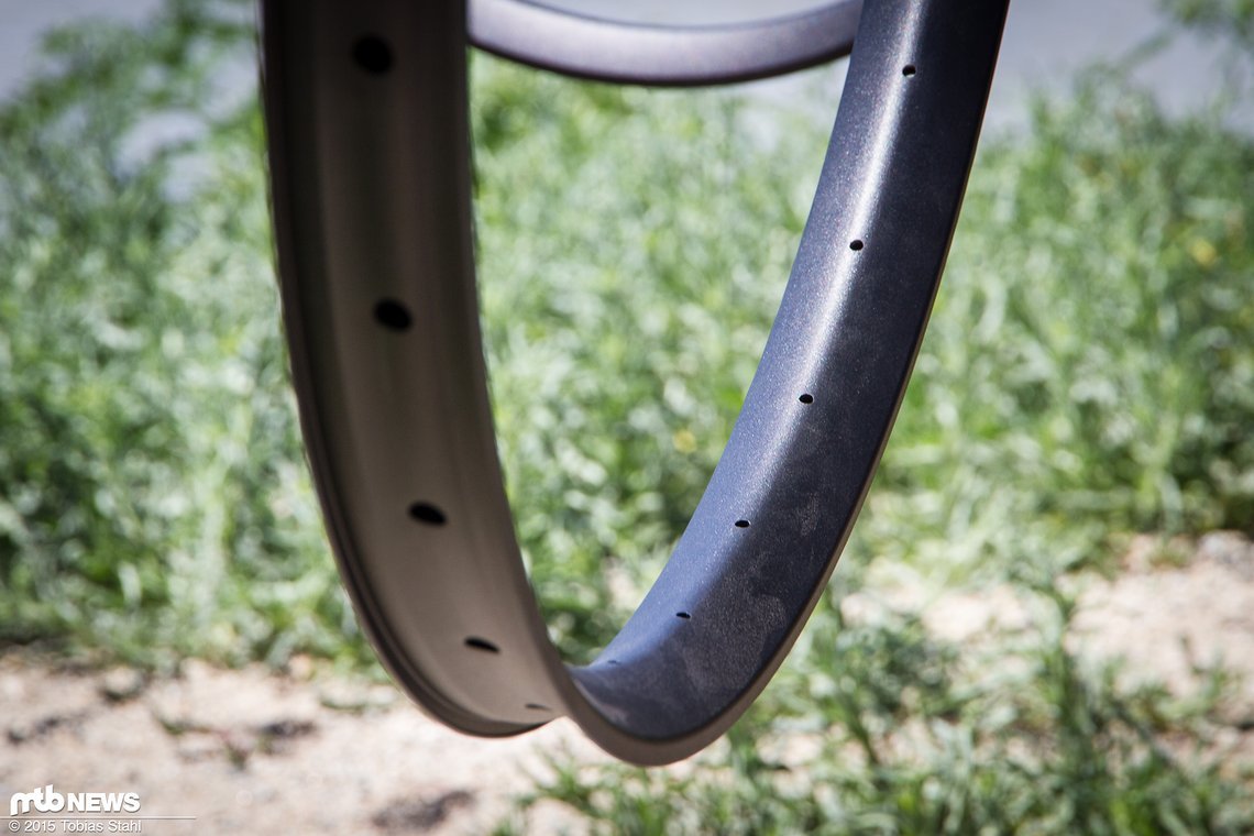

Neben der neuen Carbon-Gabel hat DT Swiss auch zwei neue, noch ungelabelte Felgen mit am Start gehabt
Neben der neuen Carbon-Gabel hat DT Swiss auch zwei neue, noch ungelabelte Felgen mit am Start gehabt - wer lange darauf gewartet hat, dass die Schweizer endlich breite Felgen bauen, dürfte sich beim Anblick dieser Modelle freuen. Vorerst sind sie nur in 27,5" Größe geplant. In Richtung Eurobike wird auch noch ein 29" Laufrad mit 24 mm Innenbreite aus Carbon vorgestellt werden...
30 und 40 mm Innenbreite messen die beiden Felgen, die technisch auf der EX 1501 Spline One Felge basieren und ihr in Material und Verarbeitung identisch sind
Die 30 mm breite Felge soll eine Option zur nachrüstung für verschiedene Biker sein, da sie problemlos in alle Rahmen passt und mit konventionellen Reifen kompatibel ist

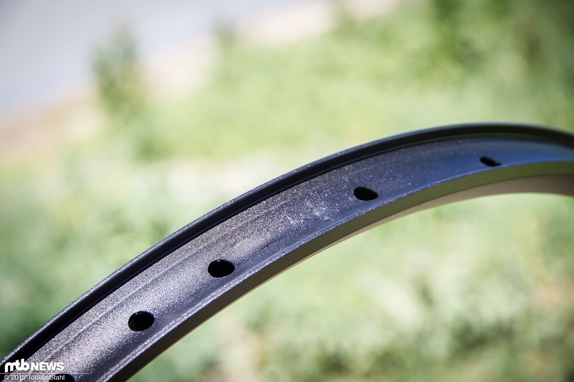

Die Felge soll tubeless ready sein und erfordert spezielle Nippel, da sie nicht geöst ist
Die Felge soll tubeless ready sein und erfordert spezielle Nippel, da sie nicht geöst ist - für die 30 mm Felge verspricht DT ein Gewicht von unter 540 g.
Die 40 mm breite Felge könnte die ideale Basis für Plus-Bikes sein, deren Reifen wesentlich breiter bauen
Die 40 mm breite Felge könnte die ideale Basis für Plus-Bikes sein, deren Reifen wesentlich breiter bauen - wann die beiden gezeigten Felgen genau auf den Markt kommen werden ist derzeit noch unklar. Fest steht jedoch, dass auch im Bereich um 60 mm Breite noch eine weitere Felge zu erwarten ist. Die Modelle mit 30 oder 40 mm Breite werden bereits in den kommenden Monaten bei verschiedenen OEMs zu sehen sein

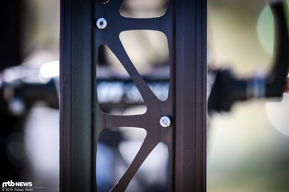

Bei 80 mm Felgenbreite ist Platz für diverse Ausfräsungen, die das Gewicht der flachen Felge senken
Volle Breite für die dicken Schlappen

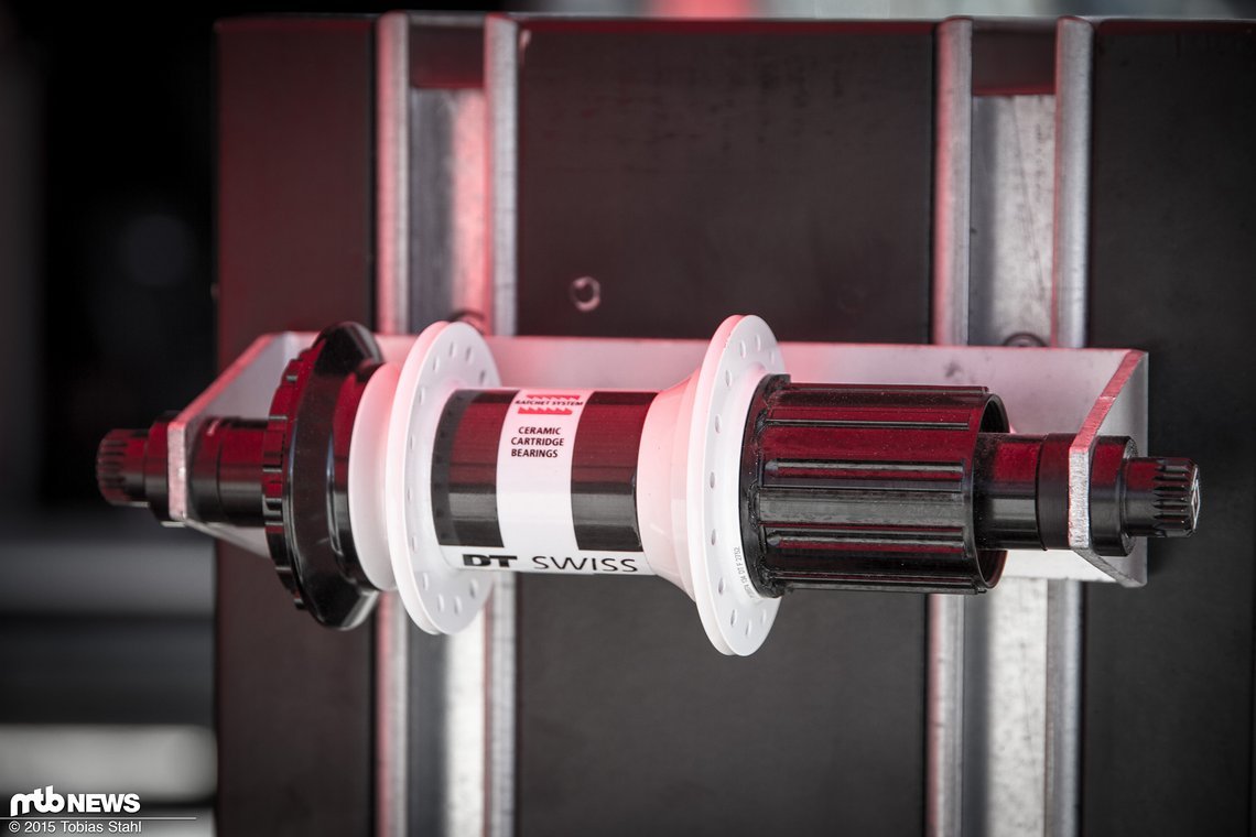

Selbstverständlich kann sich DT Swiss als OEM auch nicht dem neuen Boost148 / Boost110 Achsmaß verwehren
Selbstverständlich kann sich DT Swiss als OEM auch nicht dem neuen Boost148 / Boost110 Achsmaß verwehren - die Laufräder mit geänderten Nabenflanschen erreichen im Test bei den Schweizern gut 15% mehr Seitensteifigkeit als vergleichbare 29" Laufräder mit 12 x 142 mm Steckachse
# Neben der neuen Carbon-Gabel hat DT Swiss auch zwei neue, noch ungelabelte Felgen mit am Start gehabt - wer lange darauf gewartet hat, dass die Schweizer endlich breite Felgen bauen, dürfte sich beim Anblick dieser Modelle freuen. Vorerst sind sie nur in 27,5" Größe geplant. In Richtung Eurobike wird auch noch ein 29" Laufrad mit 24 mm Innenbreite aus Carbon vorgestellt werden...
# 30 und 40 mm Innenbreite messen die beiden Felgen, die technisch auf der EX 1501 Spline One Felge basieren und ihr in Material und Verarbeitung identisch sind
# Die 30 mm breite Felge soll eine Option zur nachrüstung für verschiedene Biker sein, da sie problemlos in alle Rahmen passt und mit konventionellen Reifen kompatibel ist
# Die Felge soll tubeless ready sein und erfordert spezielle Nippel, da sie nicht geöst ist - für die 30 mm Felge verspricht DT ein Gewicht von unter 540 g.
# Die 40 mm breite Felge könnte die ideale Basis für Plus-Bikes sein, deren Reifen wesentlich breiter bauen - wann die beiden gezeigten Felgen genau auf den Markt kommen werden ist derzeit noch unklar. Fest steht jedoch, dass auch im Bereich um 60 mm Breite noch eine weitere Felge zu erwarten ist. Die Modelle mit 30 oder 40 mm Breite werden bereits in den kommenden Monaten bei verschiedenen OEMs zu sehen sein

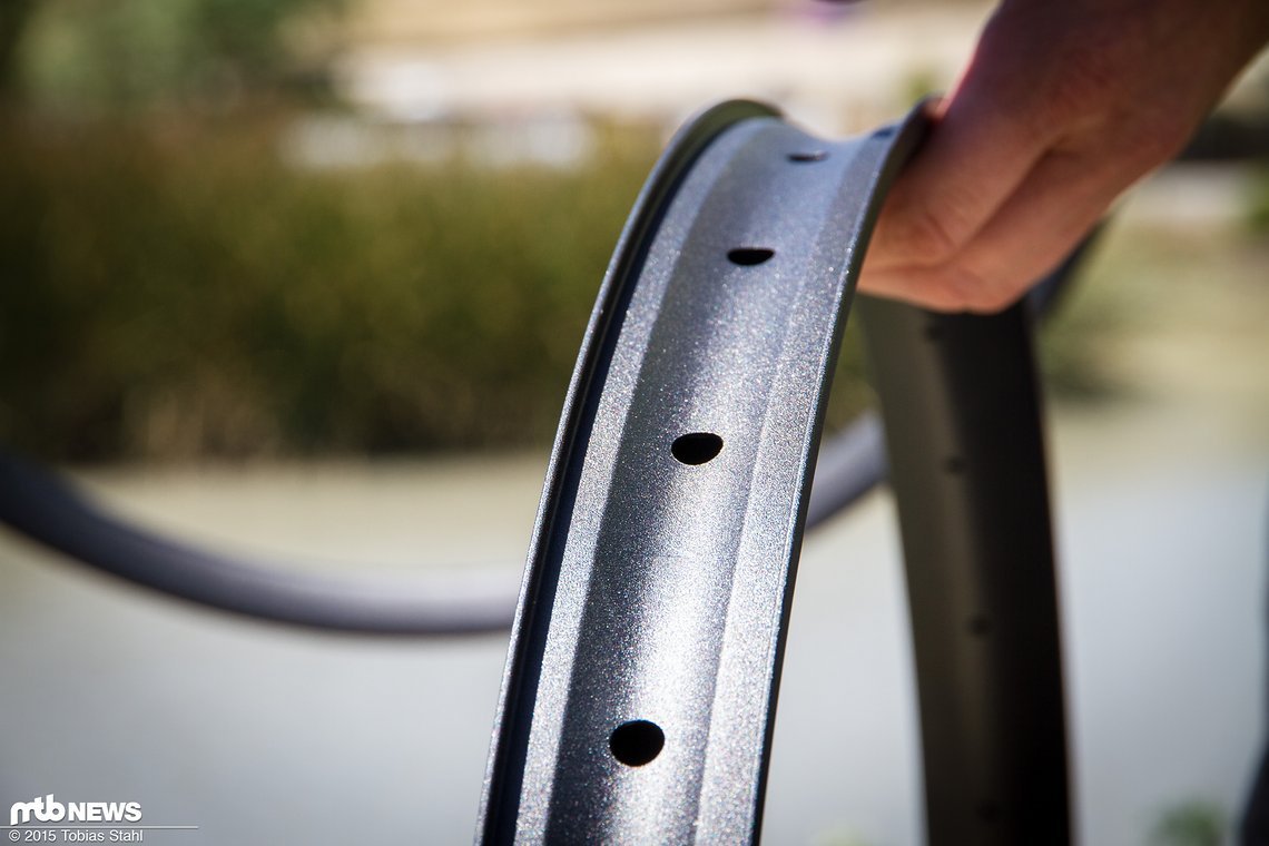

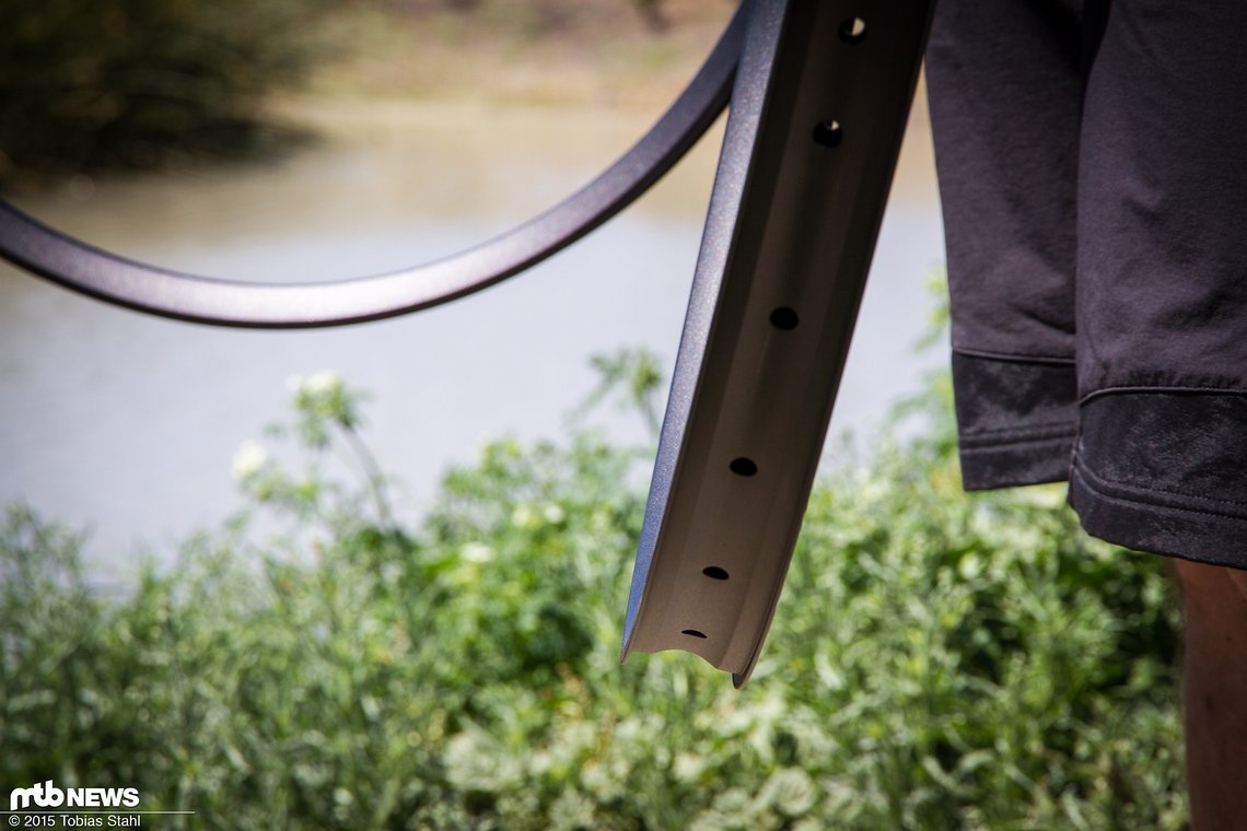

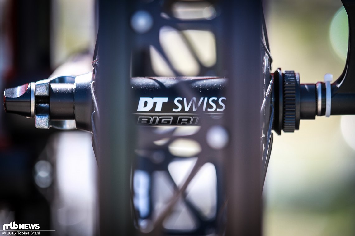

Auch bei den Fatbikes ist DT Swiss voll mit dabei, so wie hier mit dem leichten BR2250 Laufradsatz
# Auch bei den Fatbikes ist DT Swiss voll mit dabei, so wie hier mit dem leichten BR2250 Laufradsatz
# Bei 80 mm Felgenbreite ist Platz für diverse Ausfräsungen, die das Gewicht der flachen Felge senken
# Volle Breite für die dicken Schlappen
# Selbstverständlich kann sich DT Swiss als OEM auch nicht dem neuen Boost148 / Boost110 Achsmaß verwehren - die Laufräder mit geänderten Nabenflanschen erreichen im Test bei den Schweizern gut 15% mehr Seitensteifigkeit als vergleichbare 29" Laufräder mit 12 x 142 mm Steckachse
