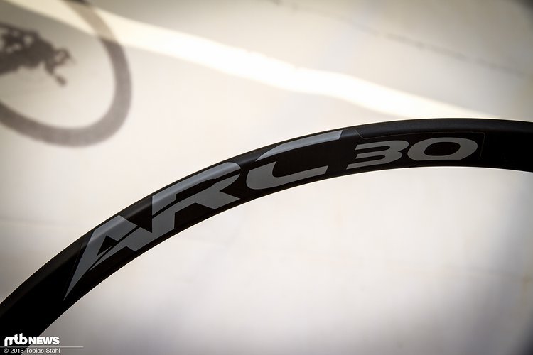

Die neuen Easton ARC Felgen werden nur als Felgen und nicht als Kompletträder angeboten und sollen mit größeren Innenbreiten die passende Ausgangsbasis für breite Reifen sein

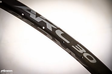

Die Aluminiumfelgen sind tubeless ready und werden in 24, 27 und 30 mm Innenbreite angeboten
Die Aluminiumfelgen sind tubeless ready und werden in 24, 27 und 30 mm Innenbreite angeboten - die Zahl hinter dem ARC steht dabei jeweils für die Innenbreite

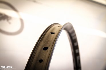

Die Gewichte sollen bei 455 / 515 / 535 g für die 29" Felgen und bei 425, 475 und 490 g bei 27,5" liegen

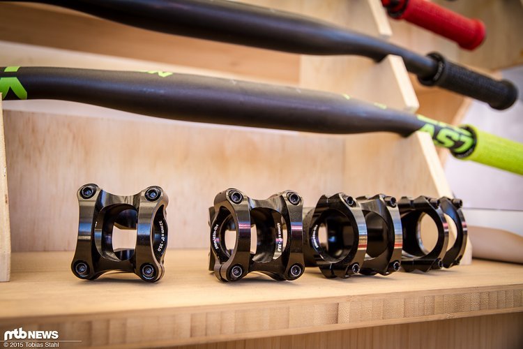

Ganz neu ist der Easton Haven 35 Vorbau
Ganz neu ist der Easton Haven 35 Vorbau - der Name weist auf die Lenkerklemmung hin, die 35 mm misst
Schlanke 138 g soll der Vorbau in 50 mm Länge wiegen
Schlanke 138 g soll der Vorbau in 50 mm Länge wiegen - insgesamt bietet Easton den Vorbau in sieben Längen an: 32, 40, 50, 60, 70, 80 und 90 mm.

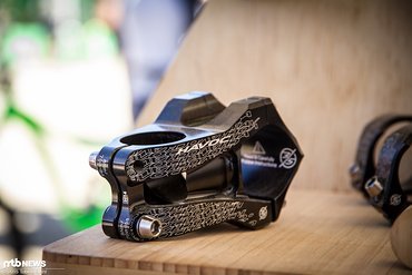

Die robustere Version ist der Easton Havoc 35
Die robustere Version ist der Easton Havoc 35 - dieser Vorbau ist nur in 50 mm Länge verfügbar und soll 190 g auf die Waage bringen

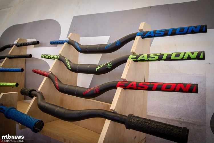

Daneben gibt es weiterhin ein breites Angebot an Lenkern von Easton
Daneben gibt es weiterhin ein breites Angebot an Lenkern von Easton - und auch die Kompletträder gehen weiter in die kommende Saison
# Die neuen Easton ARC Felgen werden nur als Felgen und nicht als Kompletträder angeboten und sollen mit größeren Innenbreiten die passende Ausgangsbasis für breite Reifen sein
# Die Aluminiumfelgen sind tubeless ready und werden in 24, 27 und 30 mm Innenbreite angeboten - die Zahl hinter dem ARC steht dabei jeweils für die Innenbreite
# Die Gewichte sollen bei 455 / 515 / 535 g für die 29" Felgen und bei 425, 475 und 490 g bei 27,5" liegen
# Ganz neu ist der Easton Haven 35 Vorbau - der Name weist auf die Lenkerklemmung hin, die 35 mm misst
# Schlanke 138 g soll der Vorbau in 50 mm Länge wiegen - insgesamt bietet Easton den Vorbau in sieben Längen an: 32, 40, 50, 60, 70, 80 und 90 mm.
# Die robustere Version ist der Easton Havoc 35 - dieser Vorbau ist nur in 50 mm Länge verfügbar und soll 190 g auf die Waage bringen
# Daneben gibt es weiterhin ein breites Angebot an Lenkern von Easton - und auch die Kompletträder gehen weiter in die kommende Saison

    Versuchs mal. Ein echter 2,4er (sprich auch keine neuen "2,35" " Schwalbes) auf ner Stiffy. Ob Tubeless oder Schlauch ist wurscht. Was da mit wirklich wenig Druck möglich ist genial
    Das Problem an breiten Felgen ist einfach, dass sie entsprechend schwerer sein müssen um die gleiche Stabilität zu behalten. Ne Stiffy wiegt halt mal eben 700 Gramm. Wenn man sich mal anguckt was mit Syntace Felgen bei vernünftigem Druck im Steinfeld passiert versteht man warum. Und schwerer ist nunmal nicht salonfähig. Guck dir den ganzen Pluskram an. Da kommen 3" Reifen mit knapp 900 Gramm und Felgen mit 40mm Maulweite unter 600 Gramm. Hauptsache leicht, denn die Leute die ihre Bikes wirklich treten sind nunmal so stark in der Unterzahl, dass es irrelevant ist, wenn die den Kram am laufenden Band kaputt machen. Wenn sie den Kram denn überhaupt kaufen.

    Hab die Easton Arc 27 3 Tage in Ligurien gefahren und 4 Dellen zu verzeichnen. Das hab ich mit meiner Flow EX in 3 Jahren nicht geschafft. Wer immer mal durch ein Steinfeld ballern will ohne jedes Mal ein Andenken an den Felgen mitzunehmen, sollte sich was robusteres kaufen. Ich bin enttäuscht...

    Easton Arc ist eine leichte AM Felge und nicht für durchs "Steinfeld ballern". Weiche Legierung und dünne Wände können nichts halten.
    Die XM481 ist da schon besser.
    Wer Schlagfestigkeit haben möchte, nimmt die hochwertigen DT Swiss (FR570/EX471) oder Fratelli/Spank Evo.

    In der offiziellen Produktbeschreibung ist was von aggressive allmountain riding die Rede. Im Grunde erwarte ich auch von einer Trail-Felge, dass sie robuster ist als die Arc. Sobald man einigermaßen flott über Wurzeln/Steine oder sonstige Hindernisse fährt muss man damit rechnen, dass die Arc zeitnah die Hufe hochreißt. Wohlgemerkt in Form von Dellen. Das hätte man mit einer härteren Legierung sicher hinkriegen können. DT Swiss hat das Problem ja auch mal gehabt. Naja, lesson learnt.
