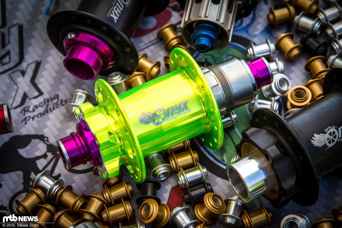

Bei Onyx RP kann der Kunde zwischen 20 verschiedenen Farben für die Naben aussuchen
# Bei Onyx RP kann der Kunde zwischen 20 verschiedenen Farben für die Naben aussuchen - außerdem bieten die Amerikaner Ventilkappen aus Aluminium an, die als "die leichtesten der Welt" beworben werden (in den Bildern immer mal wieder im Hintergrund zu erkennen)

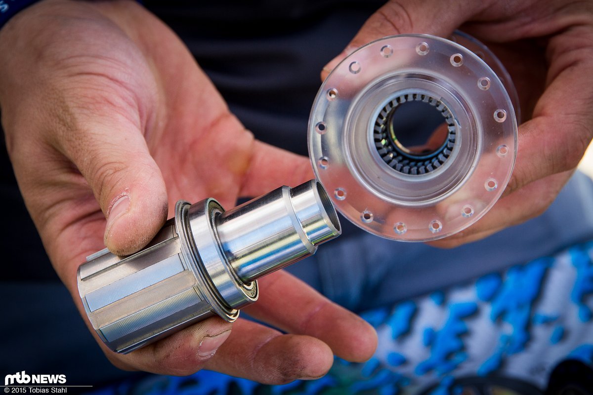

Das von Onyx verwendete System basiert darauf, dass der Freilaufkörper in einem Lager umläuft, das sich nur in eine Richtung drehen kann. Im Gegensatz zu gewöhnlichen Kugellagern kommen hier auf 50 Micrometer genau gefertigte Keile zum Einsatz, die drehbar gelagert und von einer umlaufenden Ringfeder vorgespannt sind. Während der Freilaufkörper so in eine Richtung drehen kann, blockieren die Keile in der anderen Richtung. Da sie mit extrem wenig Spiel gefertigt sind, reagieren sie so schnell, dass am Stand von Hand keine Rotation bis zum Rasten des Systems spürbar gewesen ist. Zähne gibt es in diesem System nicht, so dass ein Einrastwinkel per se nicht berechnet werden kann und dieser sich aus der Geometrie der asymmetrischen Keile im Lageraufbau ergibt.
29 asymmetrische und über eine Feder vorgespannte Keile stellen das Lager dar
# 29 asymmetrische und über eine Feder vorgespannte Keile stellen das Lager dar - gesichert sind sie seitlich über den erkennbaren Sprengring
Der Lagersitz auf dem Freilaufkörper ist vollständig glatt
# Der Lagersitz auf dem Freilaufkörper ist vollständig glatt - nur 50 Mikrometer Spiel soll die Paarung aufweisen und das große Lager vor der Passfläche und ein weiteres am Ende sollen die einwirkenden Kräfte aufnehmen und dafür sorgen, dass die Keile keine Last tragen

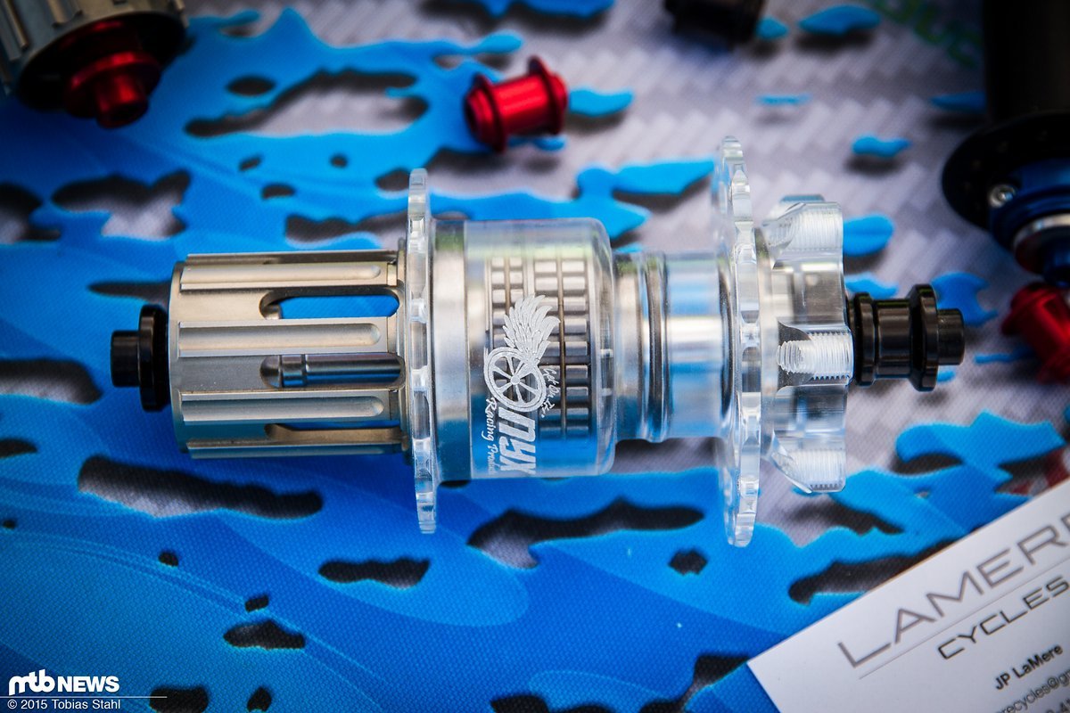

Und der Drehwiderstand? Der ist vorwärts definitiv spürbar, aber nicht höher als bei gewöhnlichen Naben wie bespielsweise einer DT Swiss. Interessant ist, dass es bei diesem System kein spürbares Losbrechmoment gibt, da keine Rastpunkte überwunden werden müssen.
Während das Gewicht der Nabe (12 x 142 mm / XD-Freilaufkörper / IS 6-Loch Aufnahme) mit 362 g relativ hoch liegt, soll auch die Haltbarkeit entsprechend ausfallen. Onyx gibt an, dass die Nabe ein Bike-Leben lang mit einer Schmierung arbeiten können soll und demnach keine Wartung erfordert. Außerdem wird garantiert, dass auch bei den stärksten Fahrern kein Durchrutschen möglich sein soll – auch nach langer Benutzung. Neben der IS-Aufnahme gibt es die Nabe auch mit Center Lock Standard und auch ein konventioneller Freilaufkörper wird angeboten.
Onyx RP: Minimaler Drehwiderstand, sofortiges Einrasten
# Onyx RP: Minimaler Drehwiderstand, sofortiges Einrasten - die Idee ist verlockend, doch dafür heißt es tief in die Tasche greifen und leicht ist die Nabe auch nicht
