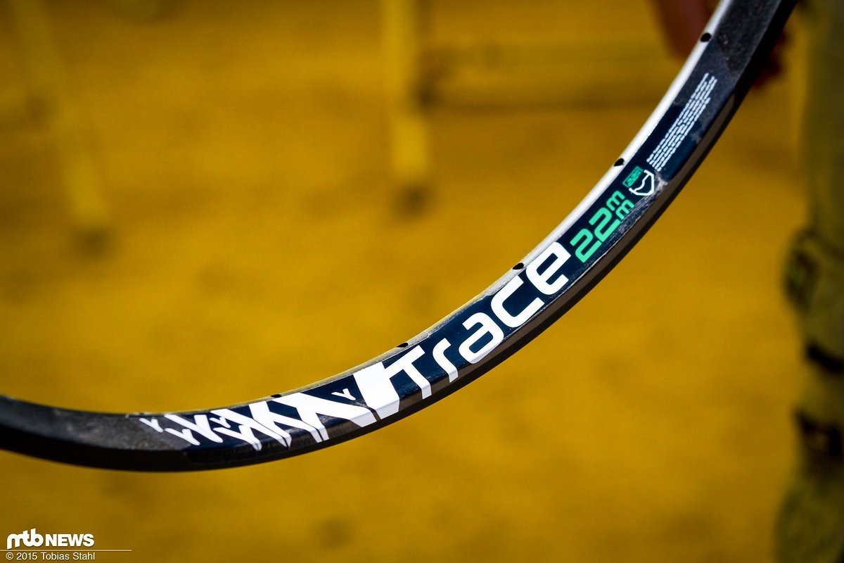

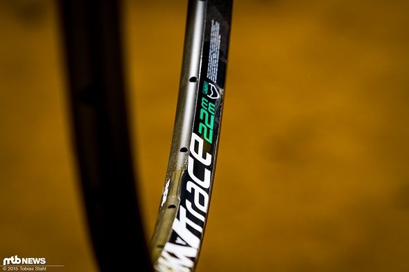

Die Ryde Trace 22 mm Felge wird in 26", 27,5" und 29" angeboten und bringt ab 320 g auf die Waage
Die Ryde Trace 22 mm Felge wird in 26", 27,5" und 29" angeboten und bringt ab 320 g auf die Waage - als Trace 25 mm wiegt sie in 26" 420 g, als Trace 29 mm sind es 455 g. Der Preis liegt jeweils bei 129 €

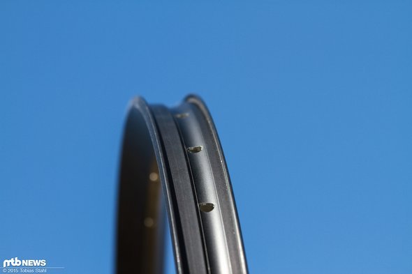

Interessant ist das stark asymmetische Profil der Felge, das für eine gleichmäßigere Einspeichung sorgen soll

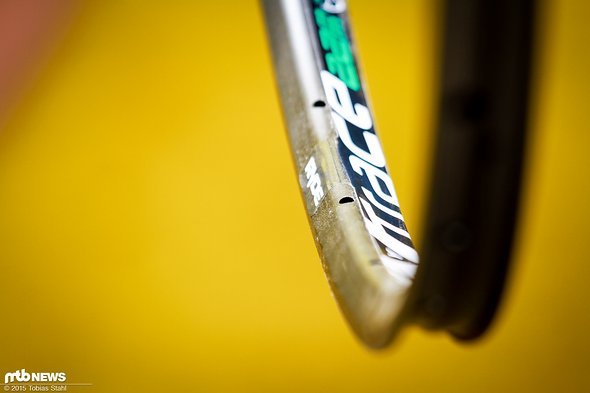

Hier im Bild gut zu erkennen sitzen die Speichenbohrungen nicht mittig auf der Felge, sondern zur linken Seite hin versetzt

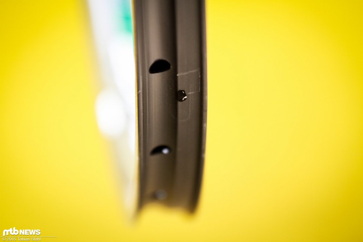

Die Montage des Reifens soll trotz des ebenfalls versetzten Profils auf der Außenseite ebenso einfach gelingen wie bei konventionellen Felgen

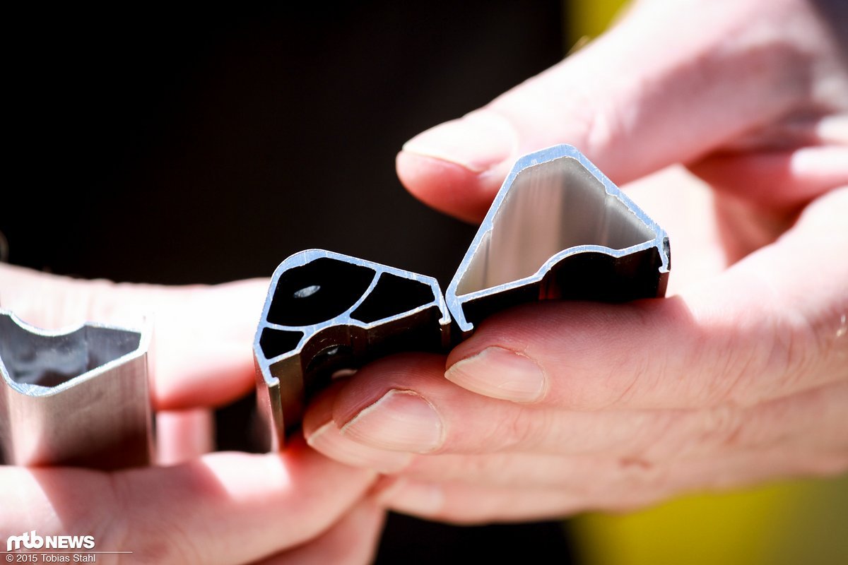

Im Querschnitt ist das asymmetische Profil der Felge gut zu erkennen
Im Querschnitt ist das asymmetische Profil der Felge gut zu erkennen - durch einen speziellen Strangpressprozess können die sehr geringen Wandstärken realisiert werden, die zum niedrigen Gewicht der Felge führen

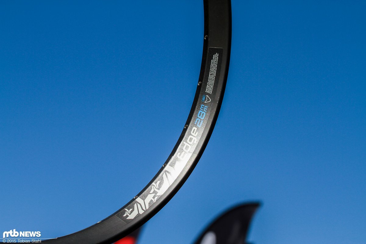

Deutlich robuster und oben rechts im Bild soll die Ryde Edge 28 mm Felge sein
Deutlich robuster und oben rechts im Bild soll die Ryde Edge 28 mm Felge sein - preislich liegt sie bei 85 € und wird ebenfalls in allen drei Laufradgrößen angeboten, wobei das Gewicht bei 500 g / 525 g / 560 g liegen soll.
# Die Ryde Trace 22 mm Felge wird in 26", 27,5" und 29" angeboten und bringt ab 320 g auf die Waage - als Trace 25 mm wiegt sie in 26" 420 g, als Trace 29 mm sind es 455 g. Der Preis liegt jeweils bei 129 €
# Interessant ist das stark asymmetische Profil der Felge, das für eine gleichmäßigere Einspeichung sorgen soll
# Hier im Bild gut zu erkennen sitzen die Speichenbohrungen nicht mittig auf der Felge, sondern zur linken Seite hin versetzt
# Die Montage des Reifens soll trotz des ebenfalls versetzten Profils auf der Außenseite ebenso einfach gelingen wie bei konventionellen Felgen
# Im Querschnitt ist das asymmetische Profil der Felge gut zu erkennen - durch einen speziellen Strangpressprozess können die sehr geringen Wandstärken realisiert werden, die zum niedrigen Gewicht der Felge führen
# Deutlich robuster und oben rechts im Bild soll die Ryde Edge 28 mm Felge sein - preislich liegt sie bei 85 € und wird ebenfalls in allen drei Laufradgrößen angeboten, wobei das Gewicht bei 500 g / 525 g / 560 g liegen soll.
