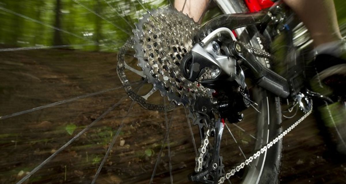

Seit der Vorstellung der Sram XX1 Kassette mit ihrer breiten 10-42 Zähnen 11-fach Spreizung fragen sich XC, All-Mountain und Enduro-Piloten, wann es endlich günstigere 11-fach Systeme oder besser noch einfache Nachrüstmöglichkeiten für bestehende 10-fach Setups geben wird. Insbesondere für diejenigen Biker, die auf den großen Ritzeln für den Uphill auch größere Gangsprünge in Kauf nehmen würden, stellt sich seither die Frage, wo eine 10-fach Kassette mit vergrößerter Spreizung bleibt. Eine Lösung zur Erweiterung einer 11-36er Kassette auf die Bandbreite 11-40 bietet das italienische Unternehmen Leonardi Factory mit dem „General Lee“ 25-40 Zähne Adapter für 10-fach Kassetten von Sram.
# Sram XX1 Kassette: 11-Ritzel erlauben eine Spreizung von 10-42 Zähne. Genau das wünschen sich einige Biker für 10-fach Antriebe!
Das Problem: 10-fach Kassette mit größerer Spreizung gesucht

Was also tun, wenn man gerne eine Kassette hätte, die von 11 bis möglichst viele Zähne reicht und so weder von Sram, noch von Shimano verfügbar ist? IBC-User tüfteln an verschiedenen Upgrade Kits und ein anderes Kit, das die Bandbreite auf 11-40 Zähne erhöht, ist von der Firma Leonardi Factory aus Italien entwickelt worden.
Eine Lösung: Leonardi Factory General Lee 25T – 40T Kassettenadapter
Bei Leonardi Factory verwendet man für das General Lee genannte Kassettenpaket CNC-gefrästes Aluminium und kombiniert die größten vier Ritzel einer gewöhnlichen Sram 10-fach Kassette neu. Anstelle der serienmäßigen Abstufung mit 24 / 28 / 32 / 36 Zähnen wächst so die Spreizung in den oberen Gängen auf 25 / 29 / 34 / 40, während die darunter liegenden Ritzel von der Serienkassette übernommen werden. Für eine Sram 1070er Kassette ergibt sich bei Verwendung eines Leonardi Factory General Lee 25-40z Adapters eine 10-fach Abstufung von: 11-12-14-16-18-21-25-29-34-40.
