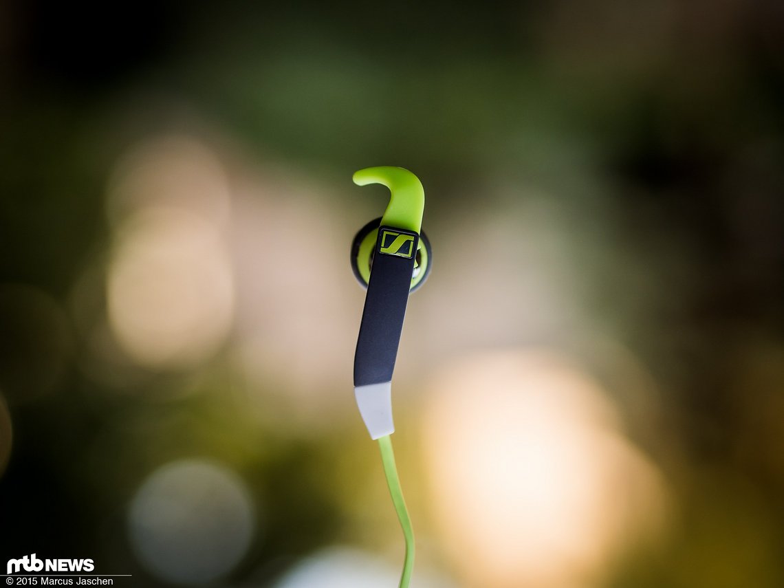

Der "Slide-to-Fit"-Bügel des MX 686G Sports
# Der "Slide-to-Fit"-Bügel des MX 686G Sports - "verriegelt" den Ohrhörer gewissermaßen in der Ohrmuschel, so dass er nicht herausfallen kann.
Der hohe Materialeinsatz macht sich beim Tragen der MX 686G Sports ebenfalls bemerkbar: Kabel und Fernbedienung ziehen mit ihrem Gewicht deutlich an den Ohrhörern. Da Kopfhörerkabel aber beim Biken besser sowieso nicht zu viel Freiraum zum Herumbaumeln haben sollten (der nächste Zweig an dem es hängenbleibt kommt bestimmt…) habe ich sie immer unter dem Brustgurt des Rucksacks entlang gelegt. Die MX 686G Sports haben genau aus diesem Grund eine kleine Klammer mit der sich das Kabel an Rucksack oder Trikot befestigen lässt – das Kabel kann damit eng am Körper geführt werden und zieht auch nicht mehr mit seinem gesamten Gewicht an den Ohrstöpseln.
