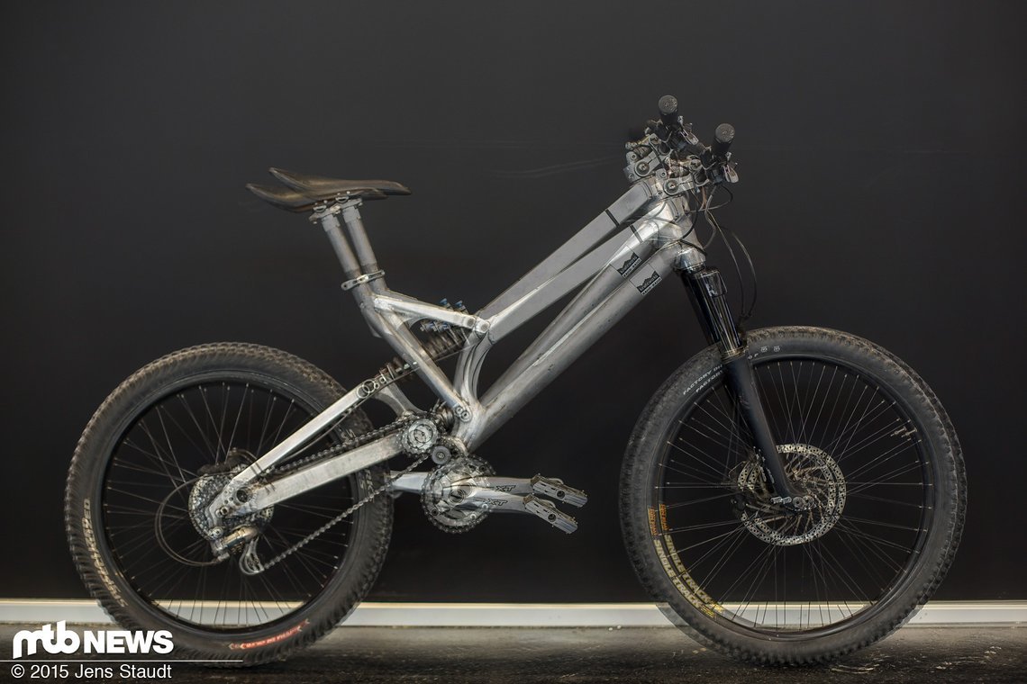

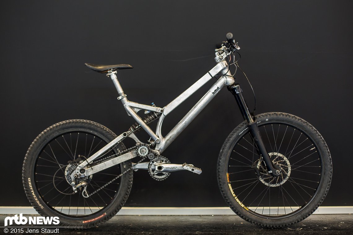

Nicht immer finden sich die interessantesten Produkte der Eurobike auf sündhaft teuren Messeständen unter perfekter Beleuchtung mit Info-Tafeln versehen. Manchmal begegnet einem in einer der unzähligen Hallen und Gänge jemand der ein Fahrrad schiebt. Ein Fahrrad das einem völlig abgedrehten Steam-Punk-Comic entsprungen sein könnte. Dazu zwei echte Charaktere die neben einem Wikipedia-Eintrag zu “menschgewordener Daniel Düsentrieb” zu sehen sein könnten. Die Gebrüder Eric und Ulrich Bahr möchten mit ihrer Idee zwei Bikes in einem vereinen um Up- und Downhill bestmöglich zu bezwingen. Gibts doch alles schon denkt man sich! Ja und nein – sie nutzen hydraulische Stellelemente und experimentieren damit schon seit über 12 Jahren.
Kinetikworks – Geometrieverstellung 2.0?
Der erste Eindruck des Funktionsmodells mit runter gefahrenen Reifen und Anbauteilen die wir schon seit einem Jahrzehnt nicht mehr gesehen haben war durchwachsen. Aber ein Funktionsmodell muss definitiv nicht in Carbon ausgeführt sein und die neuesten Farb- und Decal-Trends berücksichtigen. Hier geht es nicht um Schönheitswettbewerbe sondern um die reine Technik. Ein Blick auf die Webseite der Gebrüder Bahr zeigt dann schnell vielversprechender aussehende 3D Modelle sowie Geometrietabellen mit Angaben zu Lenkwinkel unter 63 Grad. Hier scheint man die aktuellen Trends durchaus zu berücksichtigen.

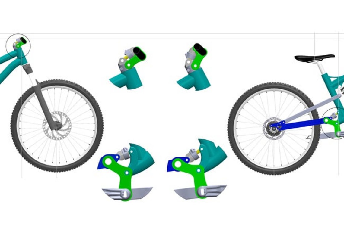

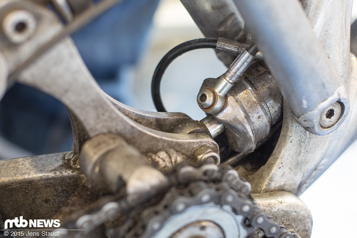

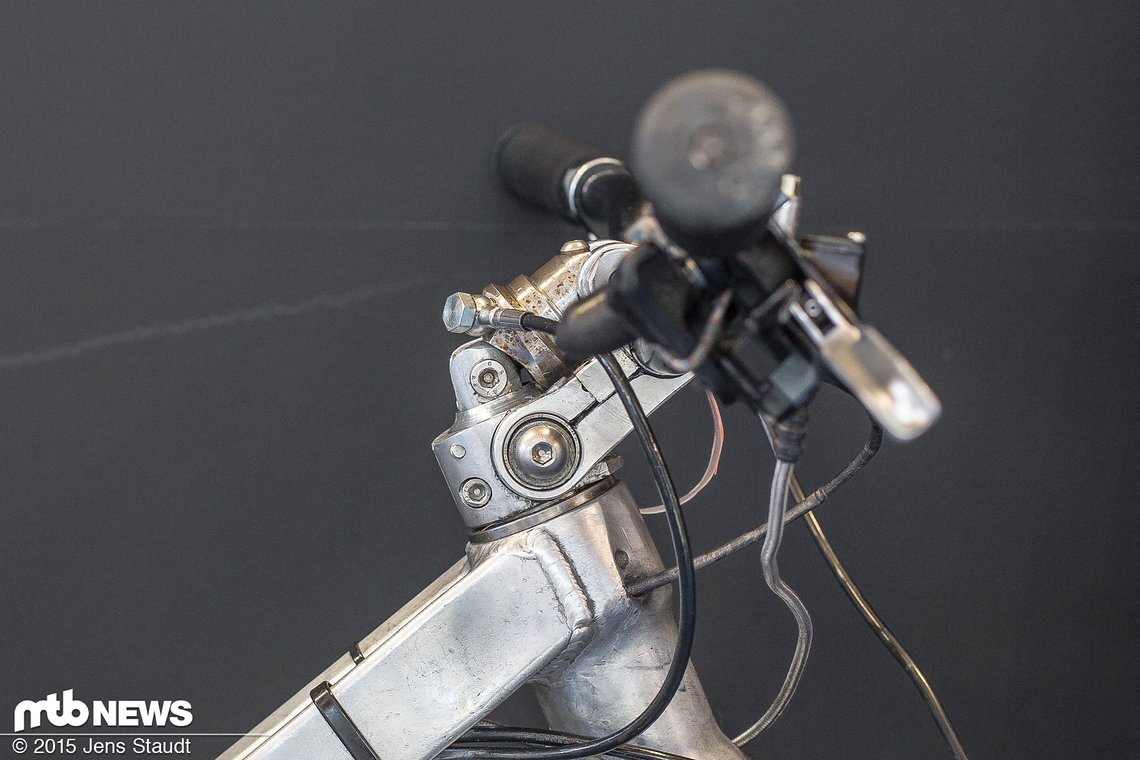

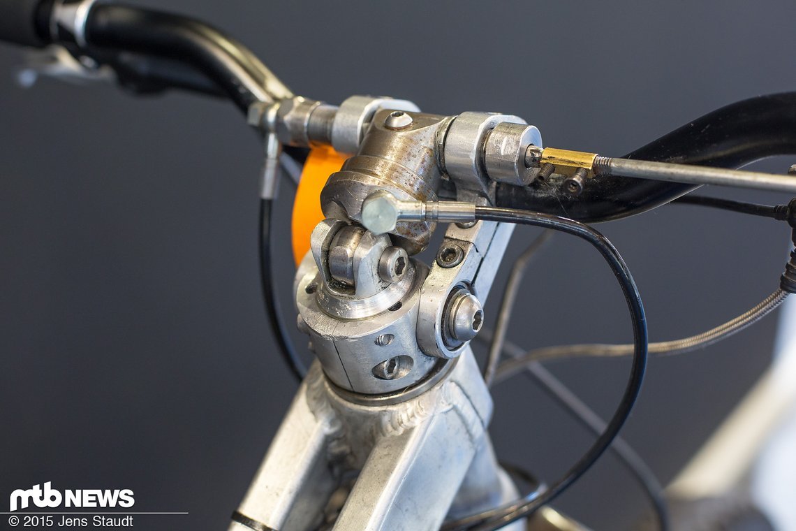

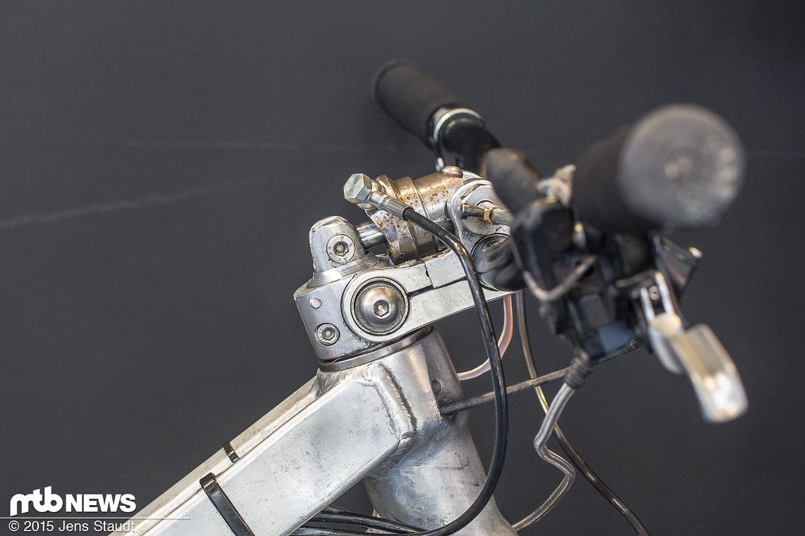

Das Grundkonzept

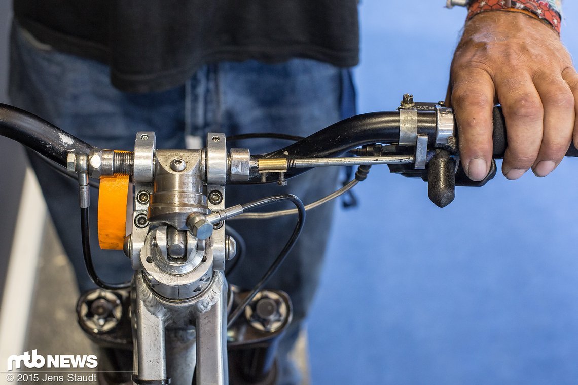

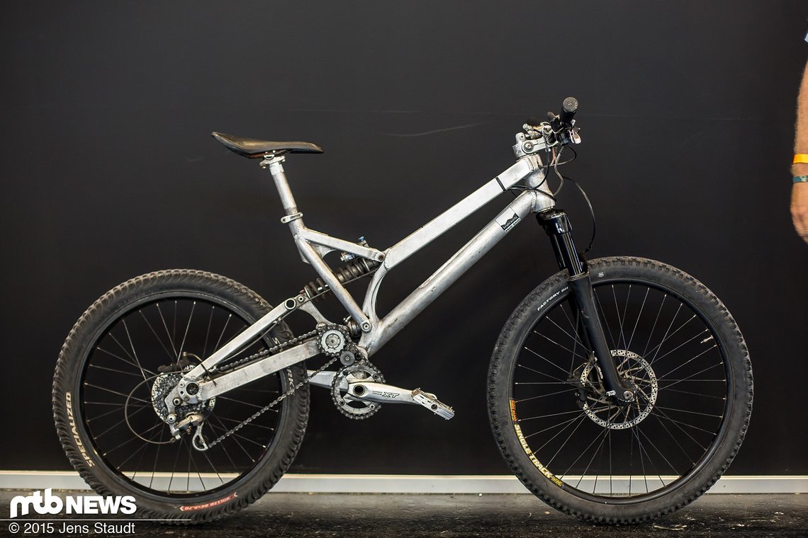

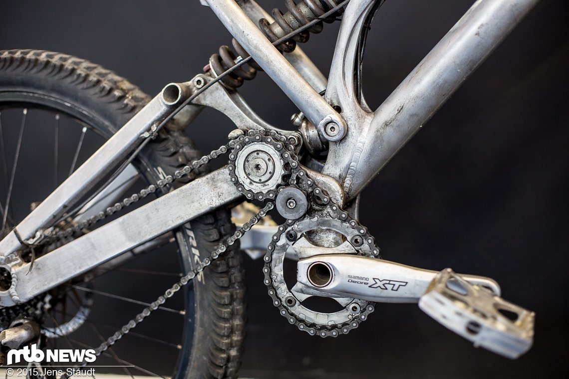

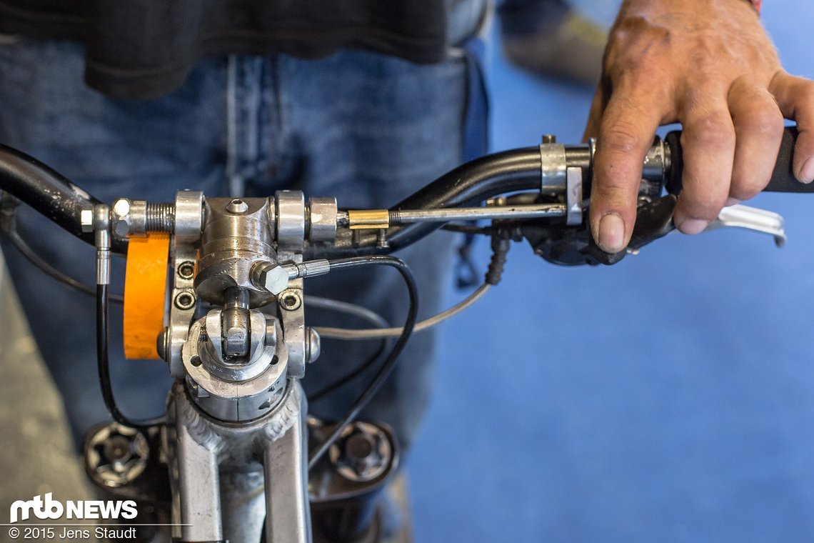

Die Hauptarbeit für die Geometrieverstellung verrichtet ein hydraulisches Element zwischen Hauptrahmen und Kettenstrebe. Es lässt diese über 11 mm Hub von einer Fernbedienung am Lenker aus gesteuert anwachsen oder schrumpfen. Als zusätzliche Kletterhilfe wurde ein zweites Element in den Vorbau integriert, worüber sich der Lenker gleichzeitig nach vorne klappen lässt und so die Front abgesenkt und die Reichweite erhöht wird.
Die hydraulischen Elemente in den verschiedenen Positionen.

Den Hebel umlegen und...
# Den Hebel umlegen und...
...der Vorbau kommt nach vorne.
# ...der Vorbau kommt nach vorne.
11 mm Hub verändern die komplette Geometrie
# 11 mm Hub verändern die komplette Geometrie

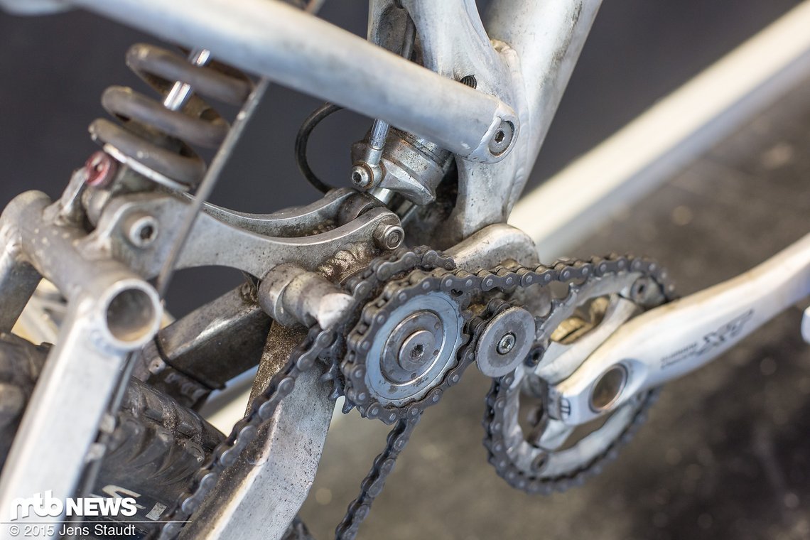

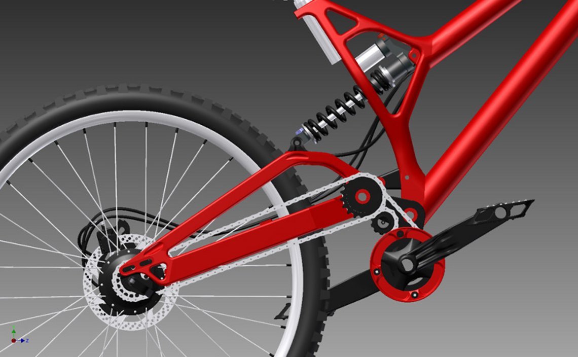

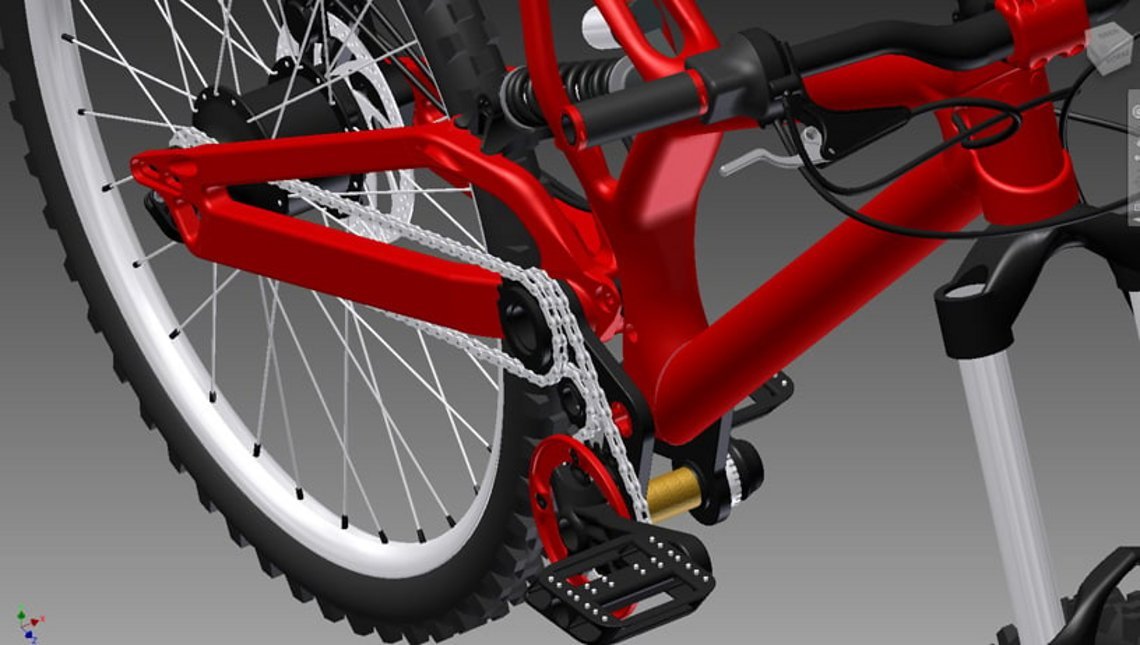

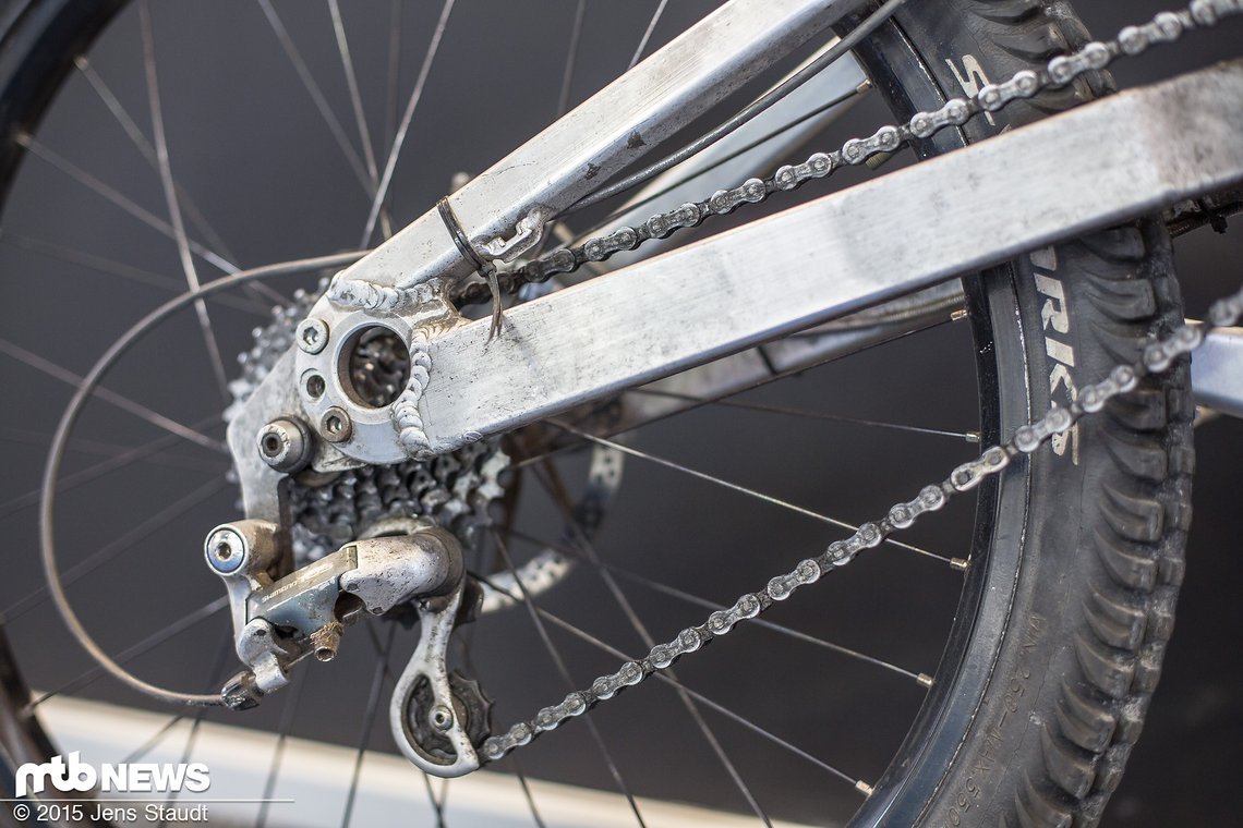

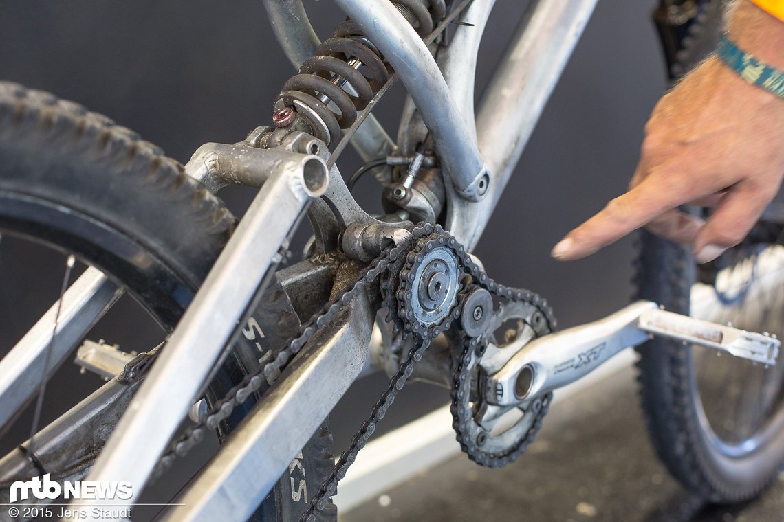

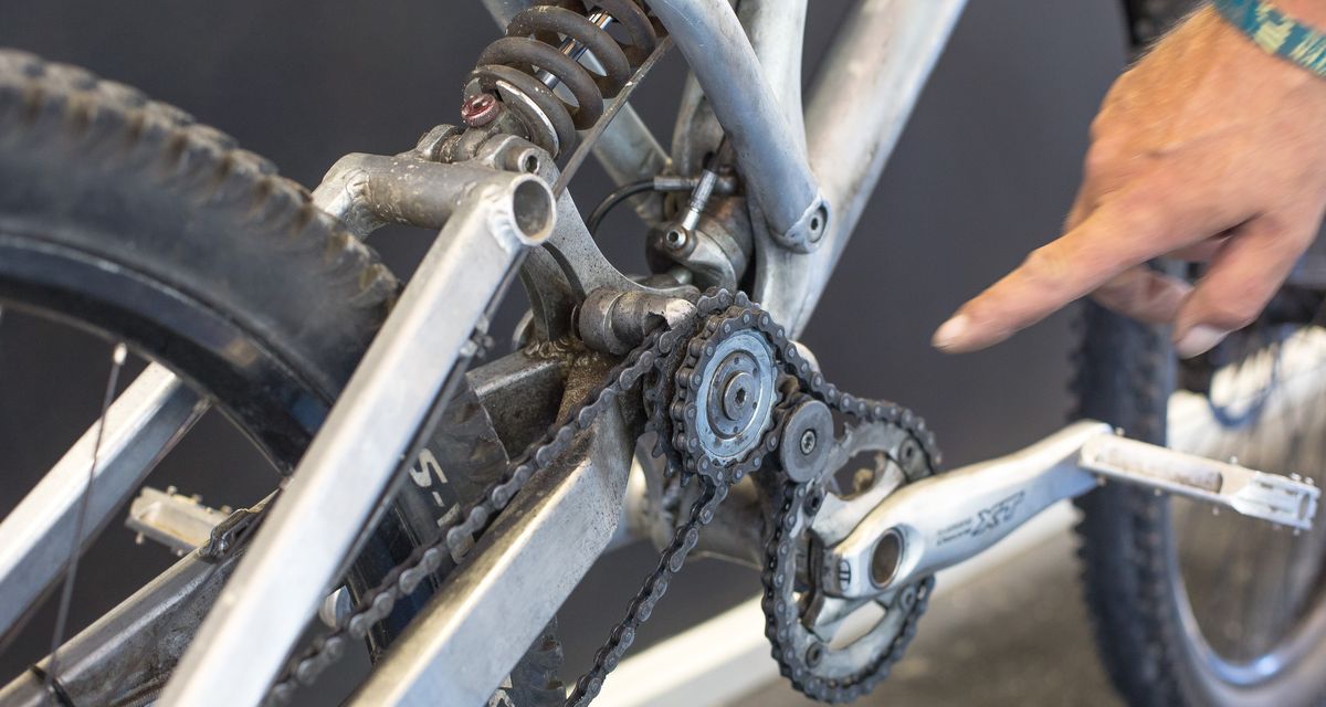

Ganz nebenbei soll die umgelenkte Kette mit versetztem Drehpunkt zum Schwingendrehpunkt sämtliche negativen Antriebseinflüsse eliminieren und trotzdem auf Zug helfen, Traktion am Heck zu generieren. Bei einer Einfederdemonstration am Funktionsmodell verhielt sich die Kette komplett still. Wie das auf dem Trail aussieht und bei mehr Federwegsnutzung können wir natürlich hier aktuell noch nicht beurteilen.
Umlenkung und hydraulik Zylinder
# Umlenkung und hydraulik Zylinder

Ulrich erklärt die Umlenkung
# Ulrich erklärt die Umlenkung
Ausfallende
# Ausfallende
Hoher Drehpunkt für gute Schlagabsorption
# Hoher Drehpunkt für gute Schlagabsorption

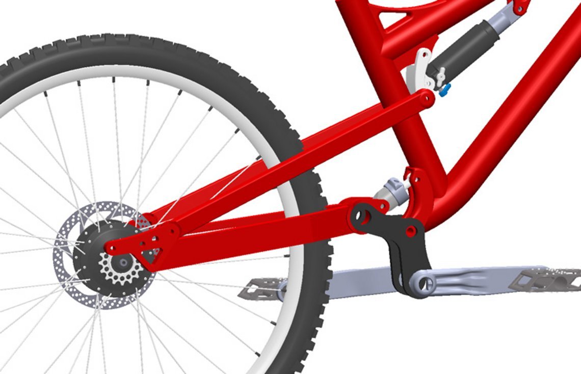

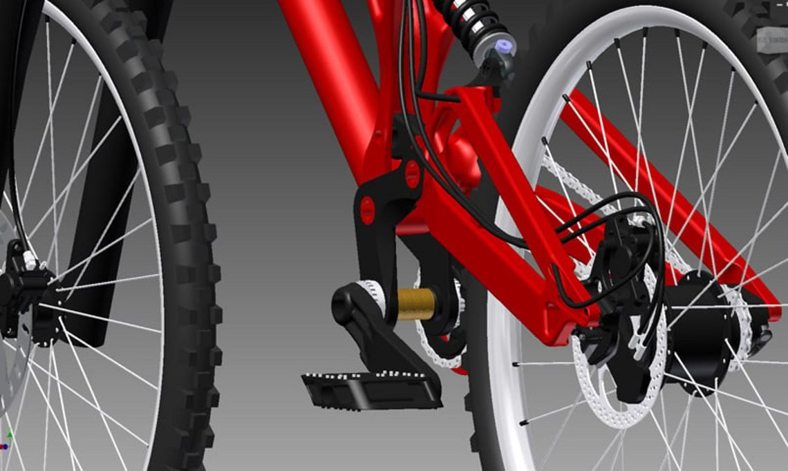

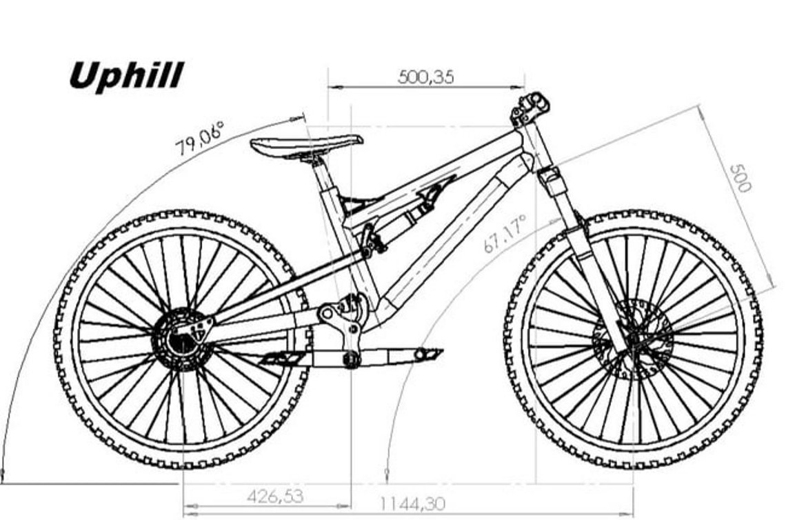

In Summe sieht das Gesamtkonzept folgende Geometrien vor:
Bergauf
  • Kurze Kettenstreben
  • Kurzer Radstand
  • Langer Vorbau
  • Niedrige Front
Seitenansicht der Front in...
# Seitenansicht der Front in...
...beiden Positionen.
# ...beiden Positionen.

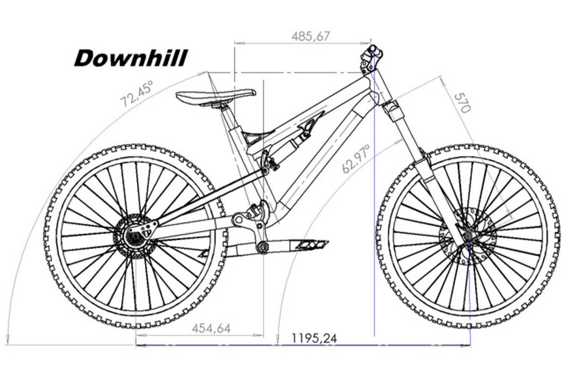

Bergab
  • Lange Kettenstreben
  • Langer Radstand
  • Kurzer Vorbau
  • Hohe Front
Uphillmodus am Funktionsmodell
# Uphillmodus am Funktionsmodell
Downhillmodus am Funktionsmodell
# Downhillmodus am Funktionsmodell
Uphill- und...
# Uphill- und...
...Downhill-Geometrie sehen unmodern aus.
# ...Downhill-Geometrie sehen unmodern aus. - Eine Kettenstrebenlänge von 454,64 mag allerdings fast ein wenig viel Laufruhe reinbringen wobei dies natürlich noch anpassbar ist.

Moment mal… Geometrieveränderung via hydraulischem Element? Das kennen wir doch auch vom Canyon Shapeshifter. Was die reine Funktion angeht so scheint man hier bei Kinetikworks einen ähnlichen Ansatz zu nutzen. Das Patent wurde laut Google schon 2002 eingereicht und 2006 bewilligt.
Wir bei MTB-News sind sicher keine Patent-Experten aber hier scheint es trotzdem gewisse Ähnlichkeiten zwischen den Ansprüchen der beiden Firmen zu geben. Eine Recherche auf Google Patents ergab folgendes:

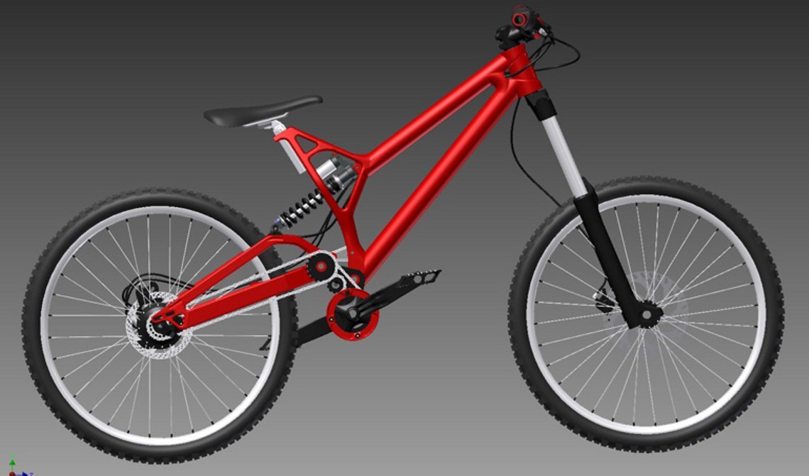

Erste Designstudien
# Erste Designstudien
...verfügten noch über einen Sitzdom...
# ...verfügten noch über einen Sitzdom...
...geben aber eine Idee...
# ...geben aber eine Idee...
wie ein fertiges Produkt aussehen könnte.
# wie ein fertiges Produkt aussehen könnte.
