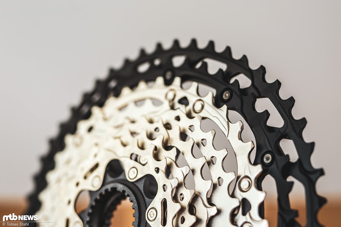

Die Kassette ist anders aufgebaut als bei SRAM: Die drei größten Ritzel sind enger gestuft, in der Mitte der Kassette sind die Sprünge größer

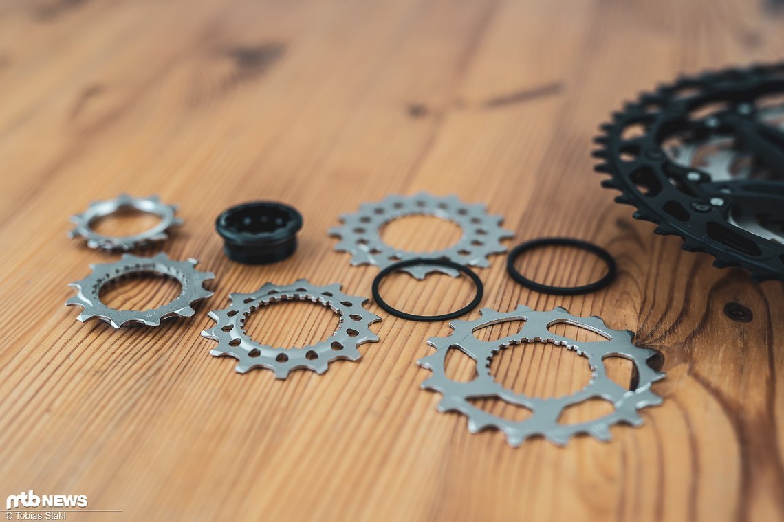

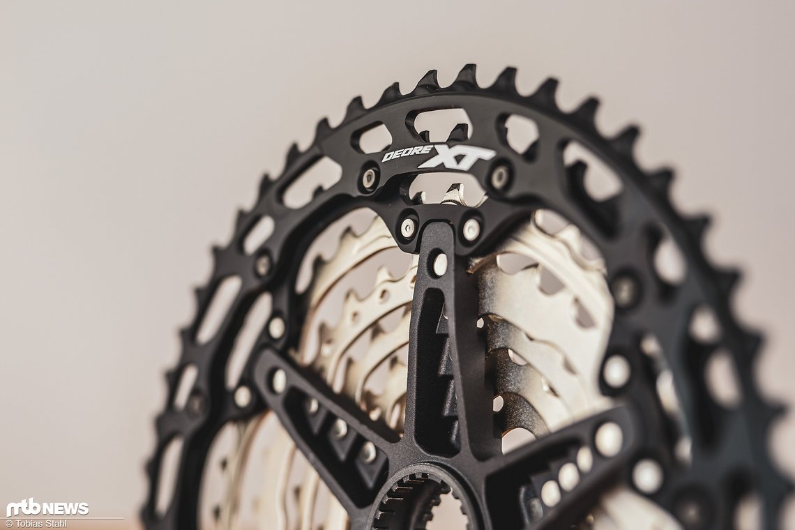

# Die Kassette ist anders aufgebaut als bei SRAM: Die drei größten Ritzel sind enger gestuft, in der Mitte der Kassette sind die Sprünge größer – ein nicht zu verachtender Unterschied, der je nach persönlichem Gusto positiv oder negativ zu bewerten ist.
Wie bei Shimano üblich, sind die größeren Ritzel mit einem Aluminiumträger vernietet
# Wie bei Shimano üblich, sind die größeren Ritzel mit einem Aluminiumträger vernietet – geschmiedete Stahlritzel sollen für Haltbarkeit sorgen.
Die zwei größten Ritzel sind aus Aluminium gefertigt, um Gewicht zu sparen.
# Die zwei größten Ritzel sind aus Aluminium gefertigt, um Gewicht zu sparen.

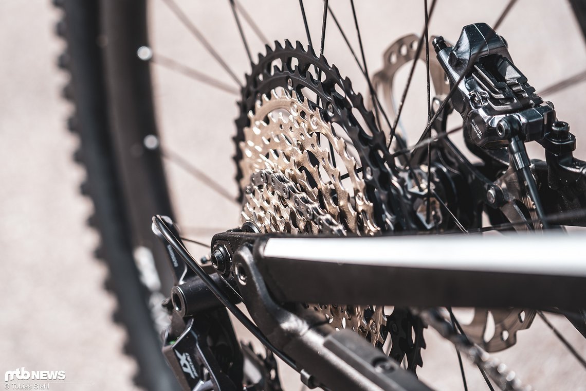

Alle Shimano 12-fach-Kassetten erfordern einen Shimano Micro Spline-Freilauf, den es inzwischen für fast alle Naben zum Nachrüsten gibt. Von der großen Schwester XTR übernommen wurde die Hyperglide+ Technologie, die für schnelle und leise Schaltvorgänge sorgen soll. So helfen nun Rampen auf den Ritzeln nicht nur beim Schalten auf ein größeres Ritzel, sondern auch in die entgegengesetzte Richtung. Einen Unterschied zur XTR gibt’s beim Aufbau. Bei der XT bestehen die zehn kleinsten Ritzel aus geschmiedetem Stahl, während die beiden größten Ritzel aus Aluminium gefertigt sind. Die schneller verschleißenden kleinen Ritzel sind damit auf maximale Haltbarkeit getrimmt, während die großen Ritzel Gewicht sparen sollen. Vernietet wird alles auf einem Aluminiumträger. Das Gewicht der Kassette liegt bei 470 g.

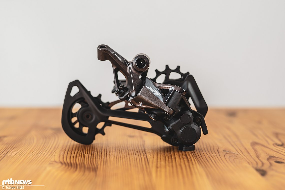

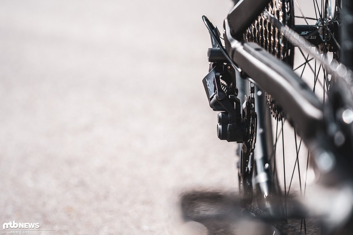

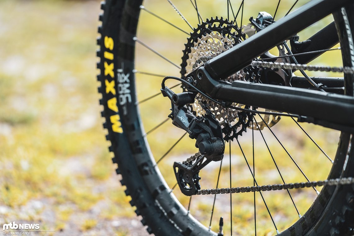

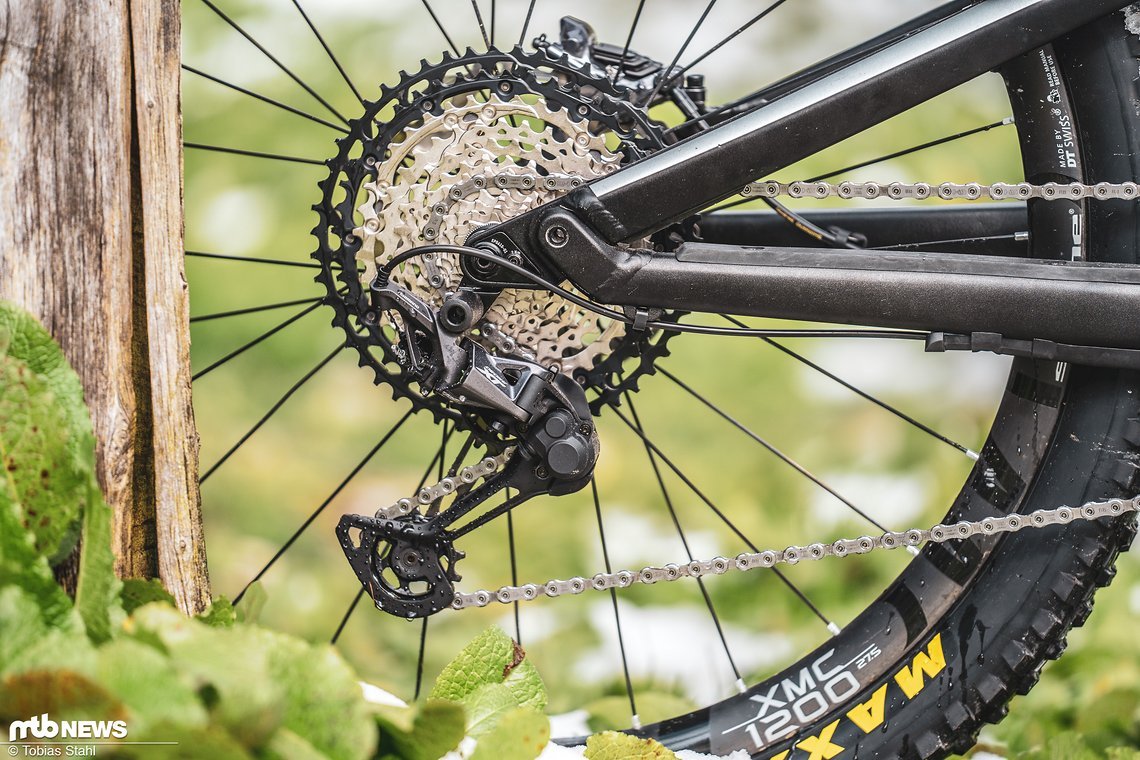

Das Shimano XT M8100-Schaltwerk ist in zwei Längen verfügbar
# Das Shimano XT M8100-Schaltwerk ist in zwei Längen verfügbar – je nachdem, welche Kassette gefahren wird. Eine zusätzliche Variante wird erforderlich, wenn man eine 2-fach Kurbel nutzen will.
Herzstück der Shimano XT M8100-Schaltung ist aber das 12-fach-Schaltwerk. Optisch in mattem Schwarz und dezentem XT-Grau ein auf Understatement bedachter Zeitgenosse, kommt es mit standesgemäßer Technik. Zwei Versionen werden angeboten, die jeweils für den 1-fach oder 2-fach-Antrieb ausgelegt sind. Eine integrierte Kupplung zur Käfigdämpfung ist inzwischen selbstverständlich. Wie bei Shimano üblich, lässt sich die Dämpfung deaktivieren, der Käfig jedoch nicht in offener Position arretieren. Die Schaltröllchen zählen 13 Zähne, bei der XT sind diese kugelgelagert. Unterschiedliche Materialien und ein feineres Finish sorgen am Ende für den Gewichtsunterschied zwischen XTR-, XT- und SLX-Schaltwerk. 240 g sind es für das XTR, 280 g für das getestete XT, 309 g bringt laut Hersteller das SLX-Modell auf die Waage.

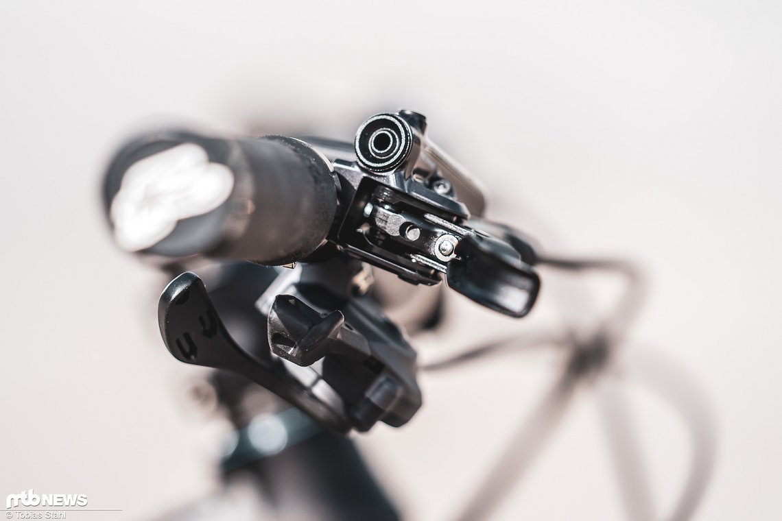

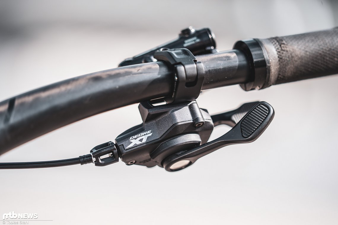

Die neue I-Spec EV-Aufnahme ermöglicht eine Montage des Schalthebels direkt an der Klemme des Bremshebels
# Die neue I-Spec EV-Aufnahme ermöglicht eine Montage des Schalthebels direkt an der Klemme des Bremshebels – neu ist, dass der Einstellbereich deutlich vergrößert wurde.
Shimano-typisch kann der kleine Hebel zum Runterschalten auch mit dem Zeigefinger betätigt werden.
# Shimano-typisch kann der kleine Hebel zum Runterschalten auch mit dem Zeigefinger betätigt werden.

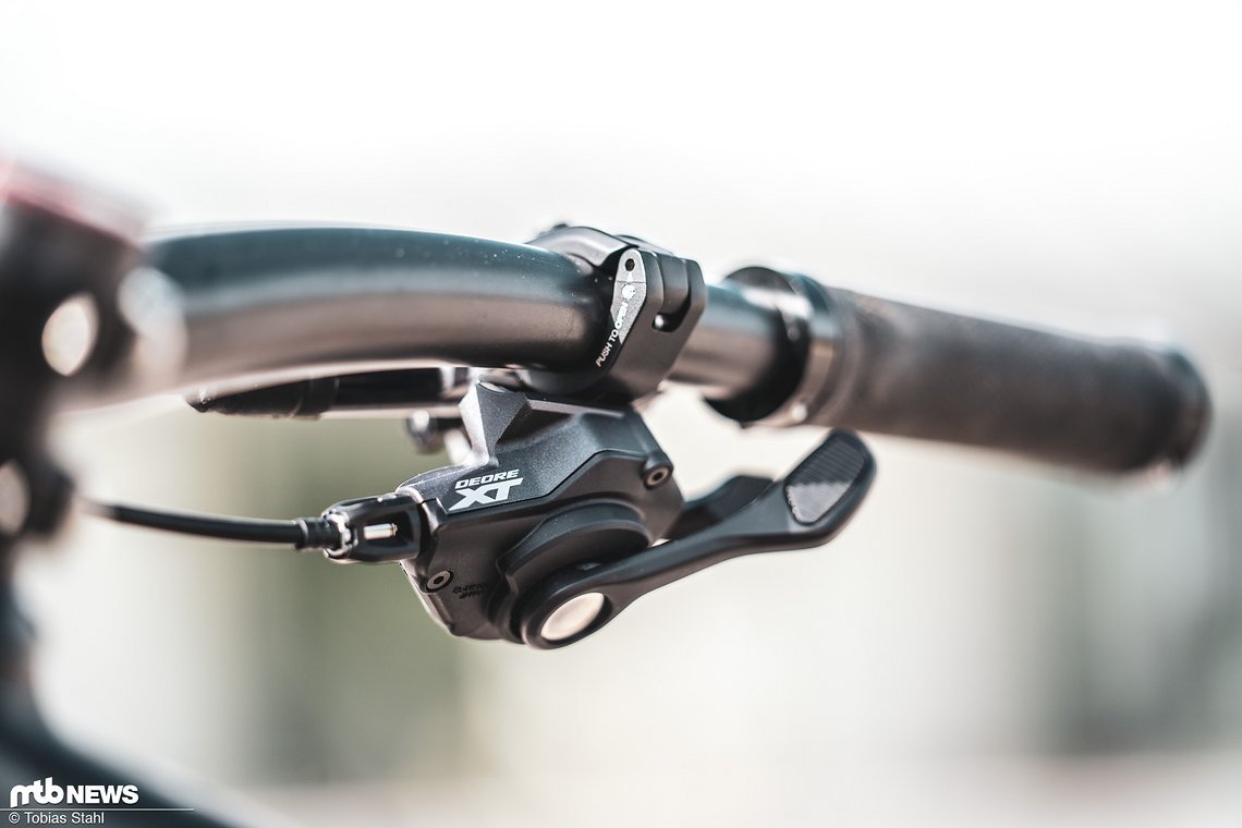

Angesteuert wird das Schaltwerk über den ebenfalls neuen Shimano XT M8100 I-Spec EV-Schalthebel. Hinter der kryptischen Abkürzung steckt ein System, über das die Position der Hebel an die individuellen Bedürfnisse des Fahrers oder der Fahrerin angepasst werden kann. So lässt sich der Schalthebel gegenüber der Klemme am Bremshebel um 14 mm parallel zum Lenker verschieben und wiederum relativ zum Lenker um 20° axial rotieren. So soll eine bestmögliche Ergonomie ermöglicht werden. Die Hebelstellung lässt sich relativ zum Trigger jedoch nicht verstellen.
Dank Multi-Shift kann man bei der XT gleichzeitig zwei Gänge schwerer schalten – in einen leichteren Gang kann man sogar vier Gänge auf einmal schalten. Theoretisch hilfreich, wenn es mal schnell gehen muss. Für einen verbesserten Halt am Finger ist der Hebel für die leichteren Gänge gummiert – ein Feature, auf das man bei der SLX verzichten muss. Das Gewicht liegt bei 120 g für die I-Spec EV-Version (132 g mit Schaltzug).

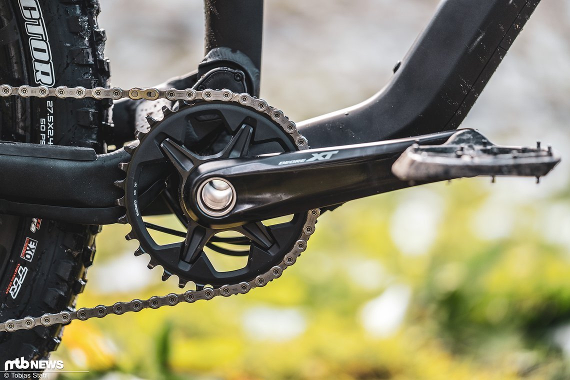

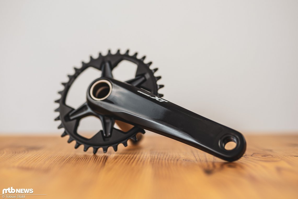

Vier Längen, drei Kettenlinien / Q-Faktoren und fünf Kettenblattgrößen
# Vier Längen, drei Kettenlinien / Q-Faktoren und fünf Kettenblattgrößen – da sag noch einer, er finde bei der XT nicht die passende Kurbel. Das Problem ist eher, aus den vielen Varianten die richtige auszuwählen.
Die Kurbelarme der neuen XT entsprechen im Grunde der Vorgängerversion der XTR
# Die Kurbelarme der neuen XT entsprechen im Grunde der Vorgängerversion der XTR – das bedeutet, dass sie hohlgeschmiedet und mit einer Stahlwelle verpresst sind.
Der Großteil des Mehrgewichts der XT zur XTR oder auch einer SRAM X01 ist auf Kassette und Kurbel zurückzuführen.
Fehlen nur noch zwei Komponenten für den kompletten Antrieb: Kurbel und Kette. Historisch setzt Shimano auf Aluminiumkurbeln und in diesem Bereich macht ihnen niemand etwas vor. Auch die Arme der neuen Shimano XT-Kurbel sind hohlgeschmiedet. Die Hollowtech II-Kurbel wird traditionell mit 24 mm-Achse gebaut, mit Plastikschraube vorgespannt und mit zwei 5 mm-Inbusschrauben geklemmt. Ausführungen mit einem oder zwei Kettenblättern sind verfügbar. Mit der neuen XT verabschiedet sich Shimano vom 4-Loch-Kettenblatt: Alle Kettenblatt-Kombinationen werden jetzt via Direct Mount mit der Kurbel verbunden. Die 1-fach-Kettenblätter mit Dynamic Chain Engagement+ Zahnprofil bietet Shimano bei der XT von 28 bis 36 Zähnen an. Es passen jedoch auch die Blätter von der XTR, sodass auch ein 38er Blatt verfügbar ist.

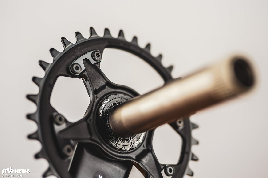

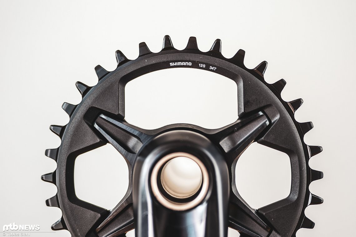

Direct Mount mit Schrauben? Ja, denn bei Shimano wird ein Aluminiumträger mit einem Stahlkettenblatt kombiniert
# Direct Mount mit Schrauben? Ja, denn bei Shimano wird ein Aluminiumträger mit einem Stahlkettenblatt kombiniert – das soll die Balance zwischen niedrigem Gewicht und hoher Laufleistung optimieren.
Kunststoff kaschiert die Verschraubungen im schwarz beschichteten Stahlkettenblatt
# Kunststoff kaschiert die Verschraubungen im schwarz beschichteten Stahlkettenblatt – die Zahngeometrie fällt dem Schmiedeprozess entsprechend etwas einfacher aus, die Führungsqualitäten konnten im Test dennoch überzeugen.
Die Kurbelarme entsprechen technisch – abgesehen von der Kettenblatt-Aufnahme – dem Vorgängermodell der XTR und werden in vier Längen (165, 170, 175 und 180 mm) und mit drei Wellen (also drei Q-Faktoren sowie Kettenlinien für normale Antriebe, Boost und Super Boost) angeboten. Beim Gewicht gibt Shimano für die Kurbel ab 620 g an (32 Zähne Kettenblatt, 52 mm Kettenlinie, ohne Innenlager).
Shimano bietet die Kurbel passend für drei Kettenlinien an: Standard, Boost und Super Boost
# Shimano bietet die Kurbel passend für drei Kettenlinien an: Standard, Boost und Super Boost – so sollte jeder die passende Konfiguration finden.
Die Shimano XT-Kurbel fällt relativ schwer aus
# Die Shimano XT-Kurbel fällt relativ schwer aus – einer der Gründe ist das Stahl-Kettenblatt.

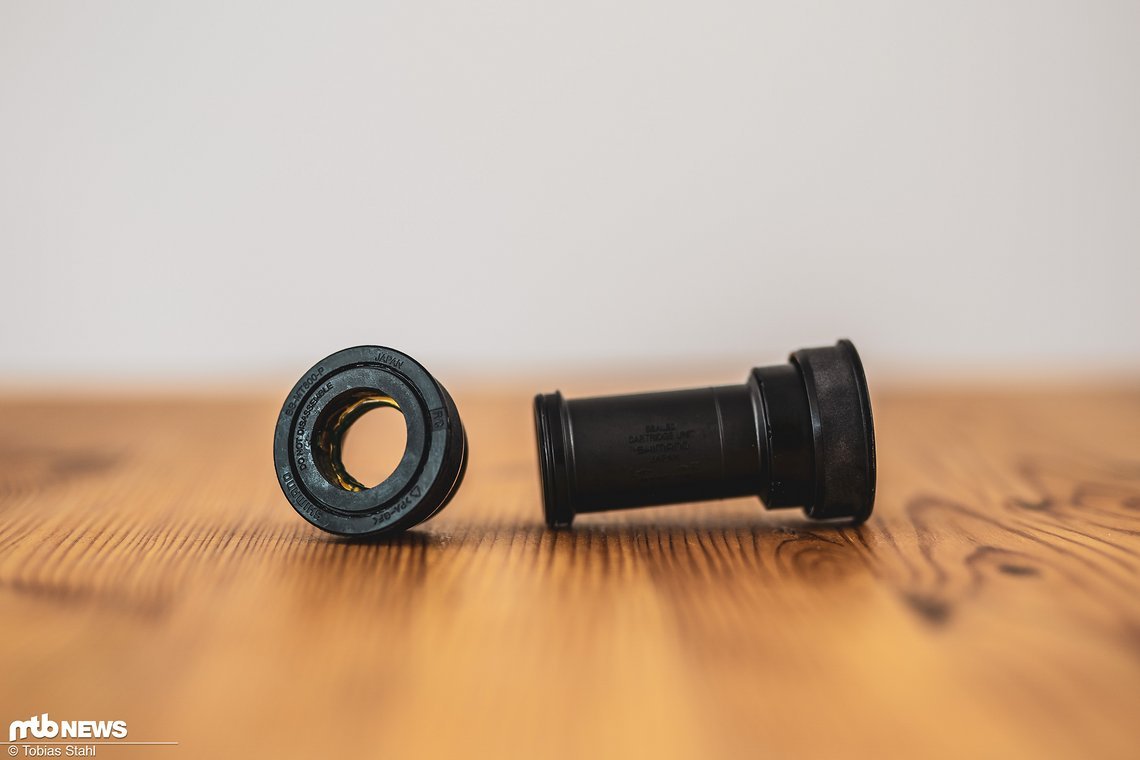

In unserem Fall haben wir die Kurbel mit dem Standard-Pressfit-Innenlager von Shimano montiert.
# In unserem Fall haben wir die Kurbel mit dem Standard-Pressfit-Innenlager von Shimano montiert.

Das Schaltwerk zu montieren, ist dann wieder denkbar einfach – ebenso wie die Einstellung der Endanschläge. Bereits im ersten Rutsch gelingt uns ein nahezu perfektes Setup mit der XT. Von den theoretisch engeren Toleranzen des 12-fach-Antriebs ist hier wenig zu spüren und mit minimalem Feintuning der Zugspannung am Schalthebel arbeitet die XT weich und sauber.

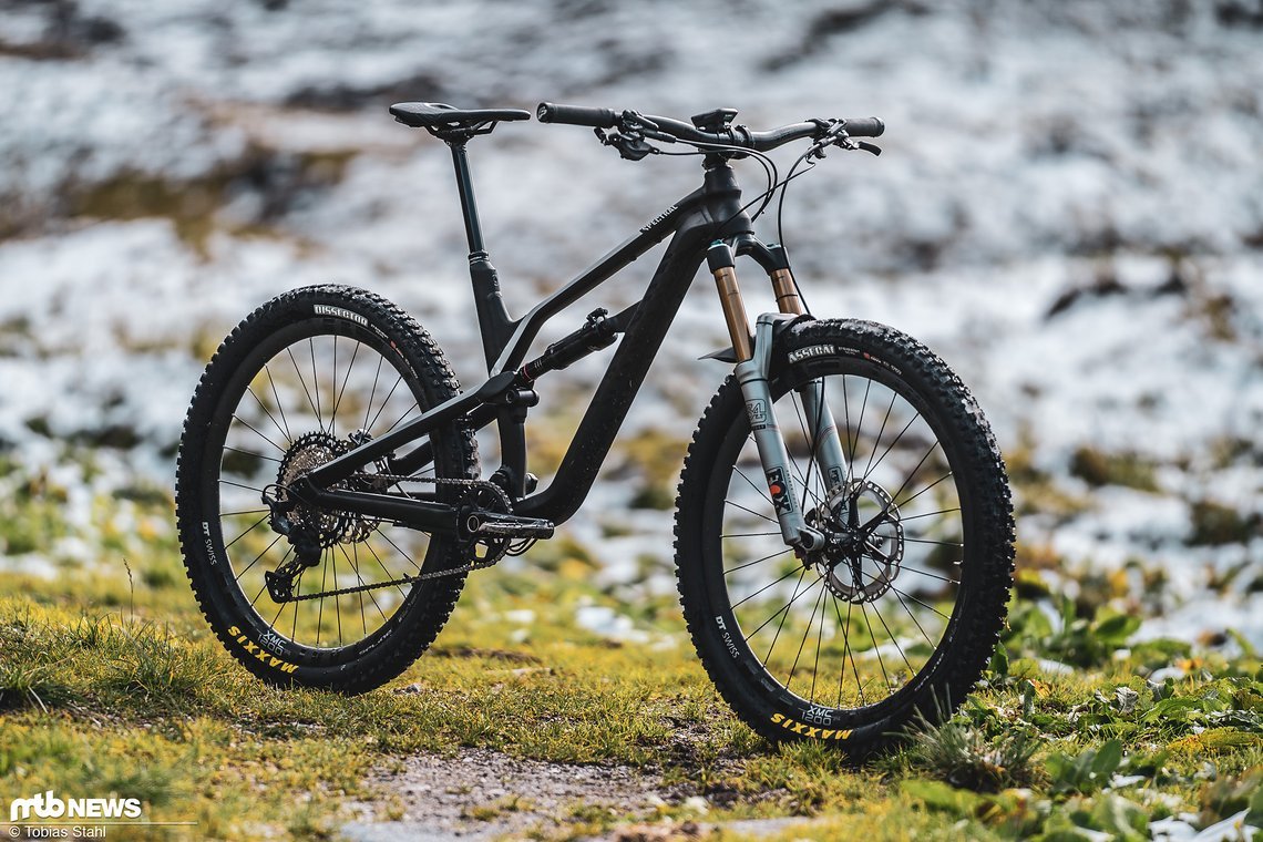

Unsere Testbasis für die neue Shimano XT M1800-Gruppe ist das Canyon Spectral AL gewesen

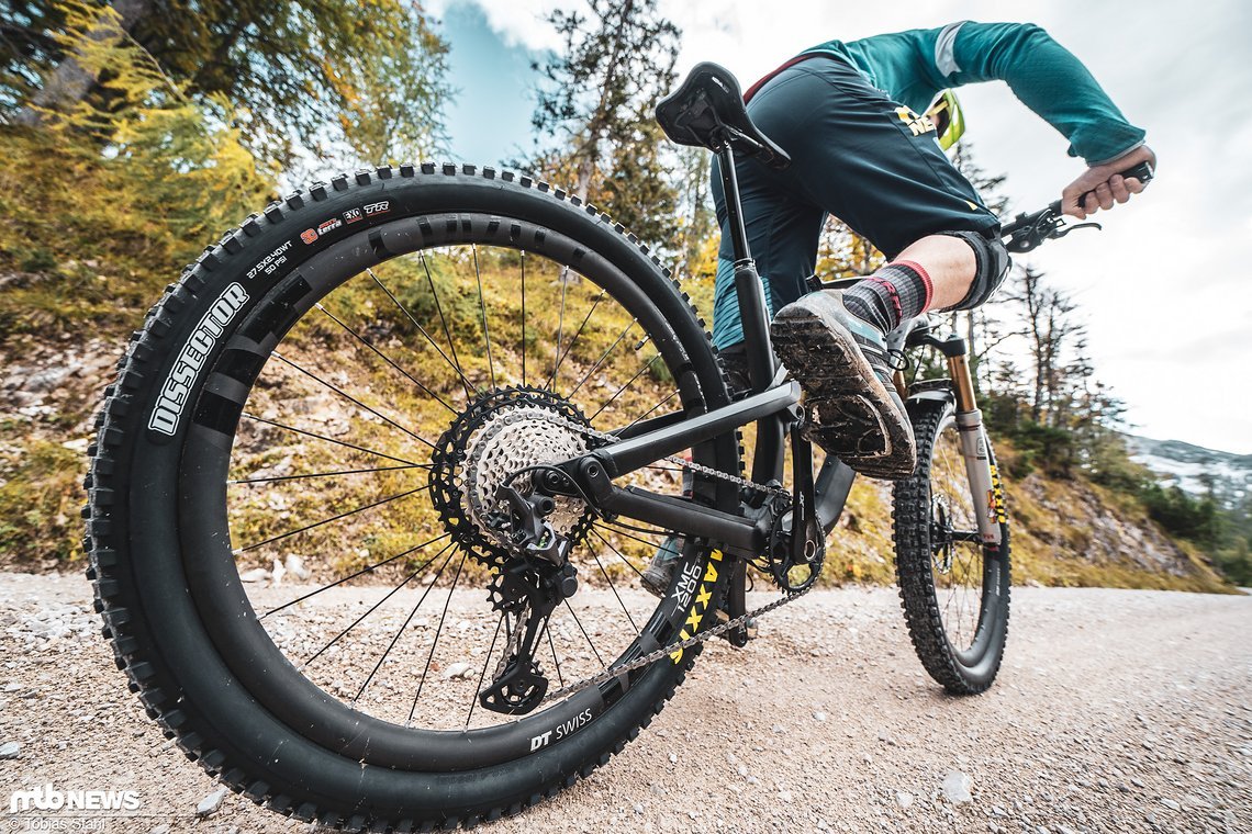

Beim Zahndesign und dem daraus folgenden sehr guten Schaltverhalten schließt die Shimano XT M8100 nahtlos an die teurere XTR an. Unter Vollast kann es vereinzelt zu Geräuschen – wir würden es als Knarzen beschreiben – aus dem Antrieb kommen, doch abgesehen davon wechselt die XT die Gänge mit einer Präzision und Ruhe, die ihresgleichen sucht. In normalen Situationen fühlen sich die Schaltvorgänge annähernd nahtlos an und die Akustik wurde nach einiger Einfahrzeit nochmals besser.
Bei Volllast bergauf gibt es manchmal Geräusche von der Kassette zu hören
# Bei Volllast bergauf gibt es manchmal Geräusche von der Kassette zu hören – in der Regel arbeitet der Antrieb quasi geräuschlos.
Die Schaltperformance ist erstklassig
# Die Schaltperformance ist erstklassig – die Gänge sitzen zu jeder Zeit schnell und leise.
„Für mich ist die neue Shimano XT die Preis-Leistungs-Referenz für 12-fach Antriebe.“ – Tobias Stahl
Eine echte Stärke von Shimano: Die schnellen und leisen Schaltvorgänge. Bei der XT sitzt der Gang unmittelbar und leise unter allen Bedingungen – exakt so, wie ich es mir vorstelle. Ein guter Teil dieser Beobachtung lässt sich vermutlich auf die Instant Release Technologie zurückführen, die das Schalten gegenüber alten Versionen klar beschleunigt hat.
Interessant und nicht direkt intuitiv ist, dass bei der Shimano XT die Schaltkräfte etwas höher liegen. Selbst im Neuzustand und mit penibler Zugverlegung ließ sich für mich dieser Effekt beobachten. In gewisser Hinsicht passt er nicht zur ansonsten leisen und weichen Arbeit der XT. Erstklassig sind hingegen die Indexierung und Rückmeldung des Schalthebels. Ein Nachdrücken ist nie nötig und die gefühlte und gehörte Rückmeldung zum Schaltvorgang ist präzise. Es ist spürbar, dass Shimano hier viel Mühe investiert hat.

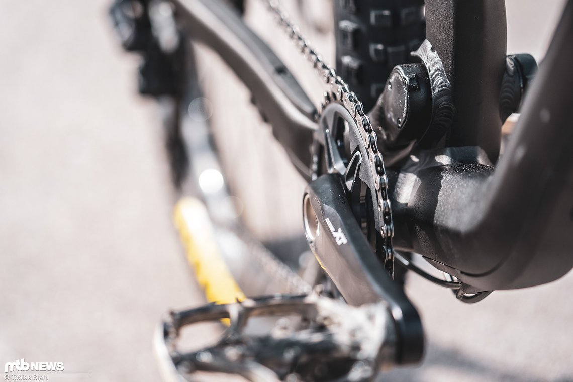

In der neusten Generation führt Shimano nun die Kette so sicher wie SRAM
# In der neusten Generation führt Shimano nun die Kette so sicher wie SRAM – im gesamten Testzeitraum haben wir nicht ein Mal die Kette verloren.

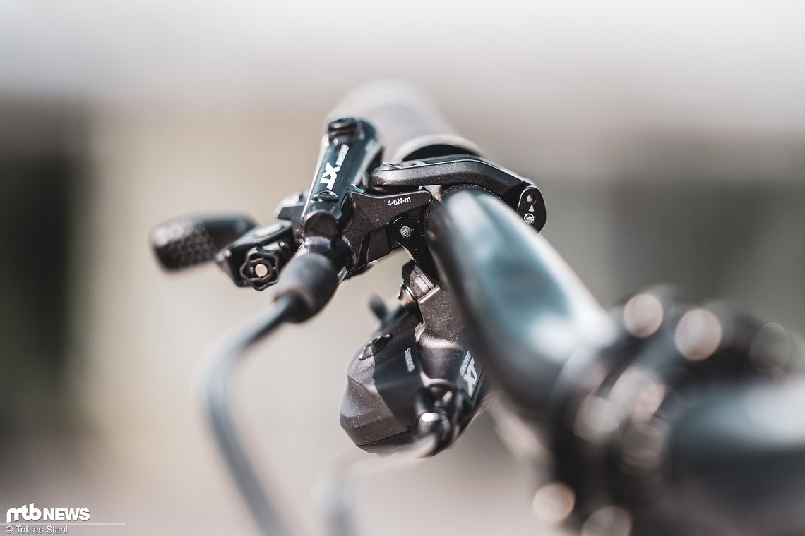

Im Bezug auf die Ergonomie hat Shimano an einigen Eigenheiten festgehalten. Aus alten Rapid-Fire-Zeiten bekannt ist die Funktionalität, auch mit dem Zeigefinger in einen schwereren Gang schalten zu können. Wie von SRAM eingeführt und für die meisten von uns etabliert, kann jedoch auch ausschließlich mit dem Daumen geschaltet werden. Wie gewohnt können in jede Richtung mit jedem Hebel zwei Gänge auf einmal geschaltet werden – ein tiefer Druck auf den großen Daumenhebel gibt sogar vier Gänge frei. In der Praxis haben wir hiervon nie Gebrauch gemacht, da der tiefe Druck ergonomisch stark eingeschränkt ist. Zwei schnelle, weniger tief ausgeführte Betätigungen in Folge sind für uns die bessere Lösung gewesen.
Der neue Shimano XT-Schalthebel ist endlich so gut, wie er sein muss: Knackige Schaltvorgänge mit klarer haptischer und akustischer Rückmeldung machen Freude
# Der neue Shimano XT-Schalthebel ist endlich so gut, wie er sein muss: Knackige Schaltvorgänge mit klarer haptischer und akustischer Rückmeldung machen Freude – die Bedienkräfte liegen jedoch über dem Modell von SRAM.
Über die Shimano I-Spec EV-Schnittstelle kann der Schalthebel direkt an der Klemmschelle der Bremse befestigt werden. Das System ist etwas fummeliger, als eine eigene Klemmschelle (die ebenfalls angeboten wird), ist jedoch die optisch schönere Lösung. Bei Shimano ist es außerdem eine sehr ergonomische. Die Hebelgeometrien sind für mittelgroße Hände (Handschuhe Größe L) optimal. Dank der I-Spec EV-Aufnahme konnten den Schalthebel relativ zum Bremshebel so positionieren, dass wir beide bestmöglich erreichen konnten. Hinzu kommt, dass für verschiedene Daumen der Schalthebel unabhängig von der Bremse um den Lenker rotiert werden kann. Gelungen!
Um auch bei schlechtem Wetter bestmögliche Schaltvorgänge zu ermöglichen, hat Shimano den Daumenhebel gummiert. Das fühlt sich gut an und funktioniert sowohl mit, als auch ohne Handschuh sehr gut. In der Summe gibt es so bei der Ergonomie der XT weder Überraschungen, noch etwas auszusetzen.
Über die I-Spec EV-Halterung lässt sich der Schalthebel relativ zur Bremse verdrehen und axial verschieben
# Über die I-Spec EV-Halterung lässt sich der Schalthebel relativ zur Bremse verdrehen und axial verschieben – so lässt sich die Shimano XT ideal an verschiedene Vorlieben und Hände anpassen.
Die Gummierung am Daumenhebel ist gerade bei widrigen Bedingungen angenehm
# Die Gummierung am Daumenhebel ist gerade bei widrigen Bedingungen angenehm – die Länge des Hebels ermöglicht auch bei kalten Fingern eine saubere Bedienung.

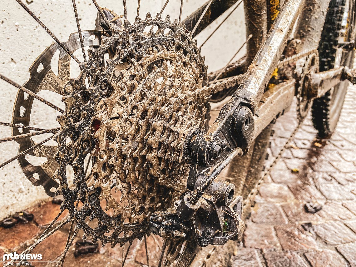

Unsere Testkomponenten zeigten sich vom Test über den Winter fast gänzlich unbeeindruckt. Einer der Gründe hierfür ist, dass Shimano bei der XT offensichtlich großes Augenmerk auf die Haltbarkeit gelegt hat. Das zeigt sich insbesondere am Schaltwerk. Da wären einerseits die kugelgelagerten Schaltröllchen oder die nachstellbare Käfigbremse zu nennen. Andererseits ist jedoch das große Ganze relevanter: Shimano hat einige Bemühungen unternommen, um das Schaltwerk so gut es geht vor äußeren Einflüssen zu schützen. So schmiegt es sich möglichst eng an die Kassette und versucht sich hinter dem Schaltauge und unter der Kettenstrebe zu verstecken. Flächen, die funktionsbedingt nicht aus dem Weg geräumt werden können, sind abgeschrägt. Das soll helfen, bei Steinkontakten auszuweichen statt abzureißen. Am Käfig kommen Platten aus Stahl und Aluminium zum Einsatz – erneut zeigt sich, wo die XTR ihren Gewichtsvorteil holt und woher die strukturelle Haltbarkeit der XT kommt.
Das Shimano XT-Schaltwerk ist so gestaltet, dass es sich möglichst hinter dem Rahmen versteckt
# Das Shimano XT-Schaltwerk ist so gestaltet, dass es sich möglichst hinter dem Rahmen versteckt – so soll Beschädigungen vorgebeugt werden.

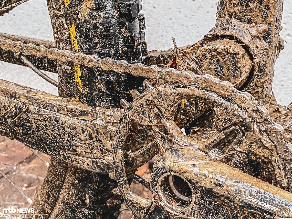

Beeindruckend war im Testzeitraum über den Winter und das Frühjahr, wie unbeeindruckt sich die neue Shimano XT M8100 von jeglichen Widrigkeiten zeigt. So mussten wir nicht ein einziges Mal den Antrieb nachstellen. Lange und wiederholte Matsch-Touren um den feuchten Jahreswechsel 2019/2020 ließen die Kette und Kassette ebenso wie das Schaltwerk unbeeindruckt. Positiv ist auch, wie unbeeindruckt sich das Schaltwerk von Gras, Stöckchen und anderem Dreck zeigt. Auch unter widrigen Bedingungen gibt es hier keinen Grund zur Klage, was das Schaltverhalten angeht.
Tagelanger Regen bei niedrigen Temperaturen verwandelte den Voralpenraum um den Jahreswechsel in eine Matschlandschaft …
# Tagelanger Regen bei niedrigen Temperaturen verwandelte den Voralpenraum um den Jahreswechsel in eine Matschlandschaft …
… die XT zeigte sich im Test hiervon gänzlich unbeeindruckt und überzeugte mit pflegeleichter Haltbarkeit und Zuverlässigkeit.
# … die XT zeigte sich im Test hiervon gänzlich unbeeindruckt und überzeugte mit pflegeleichter Haltbarkeit und Zuverlässigkeit.
Unbeeindruckt vom Test zeigt sich auch die physische Erscheinung der XT. Die Buchsen am Schaltwerk laufen spielfrei wie am ersten Tag. Die Kurbel ist frei von Kratzern – auch weil Shimano von Haus aus mittlerweile Schutzfolien appliziert. Die Schaltqualität ist unverändert erstklassig. Einen großen Anteil hat hieran der Fakt, dass die am meisten gefahrenen Ritzel sowie das Kettenblatt aus Stahl gefertigt sind. Was auf der Waage einen durchaus gewichtigen Nachteil mit sich bringt, ist in der Haltbarkeit ein Stein im Brett. Doch die XT läuft wie am ersten Tag und zeigt abgesehen von entfernter schwarzer Farbe keinerlei Alterungserscheinungen. Stichwort Farbe: Das Schwarz der Kurbel ist nicht gar so tief, wie wir es von Shimano gewohnt sind. Je nach Sonneneinfall erscheint es etwas lila und die Buchstaben der Beschriftung zeigen sich angegriffen. Bei viel Licht bleibt dann doch etwas Schatten.

  • Oberflächenfarbe der Kurbel nicht Shimano-üblich perfekt
  • schwere Kassette mit umständlicher Montage
