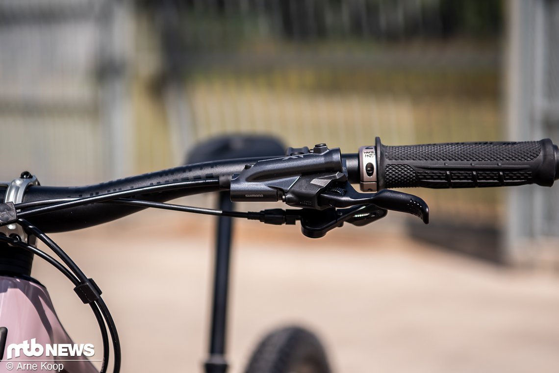

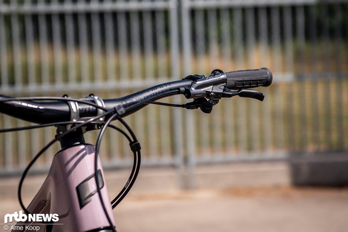

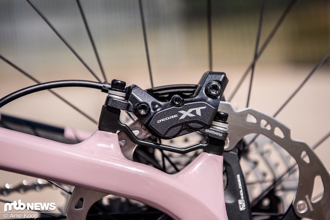

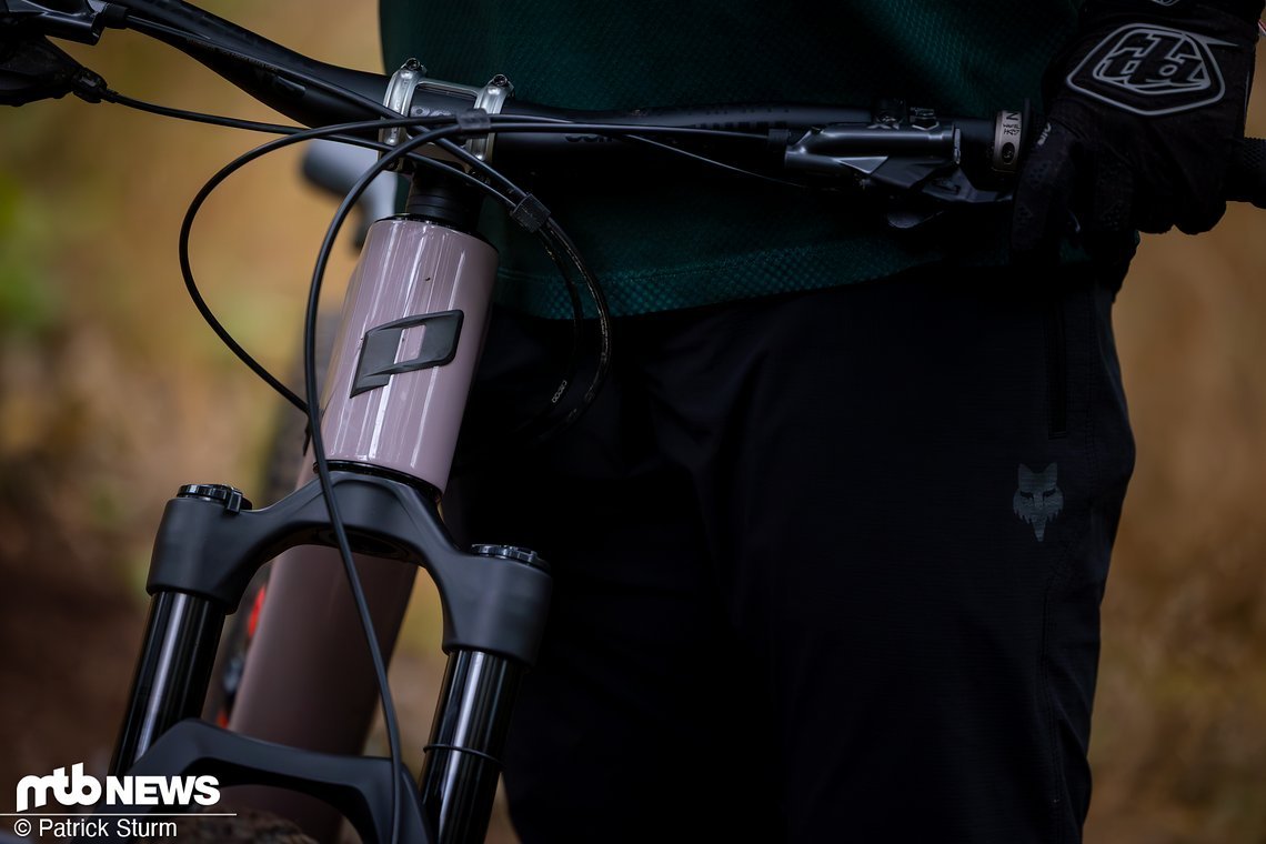

Genau wie die Highend-Schwester XTR hat auch die XT-Bremse ein gehöriges Update verpasst bekommen. Der neue Bremshebel kommt deutlich wuchtiger und mit größerem Ausgleichsbehälter daher. Zudem fällt auf den ersten Blick der jetzt näher am Lenker liegende Leitungsabgang und die neue Griffweiten-Einstellung ins Auge. Diese ist jetzt in den Hebel integriert und sitzt nicht mehr wie zuvor obendrauf.
Der Ausgleichsbehälter ist im Vergleich mit dem Vorgängermodell deutlich angewachsen
# Der Ausgleichsbehälter ist im Vergleich mit dem Vorgängermodell deutlich angewachsen – außerdem ist der Leitungsabgang jetzt deutlich näher am Lenker positioniert.

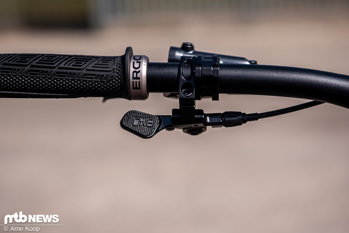

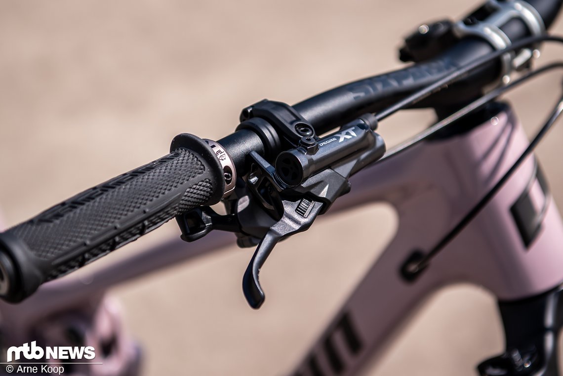

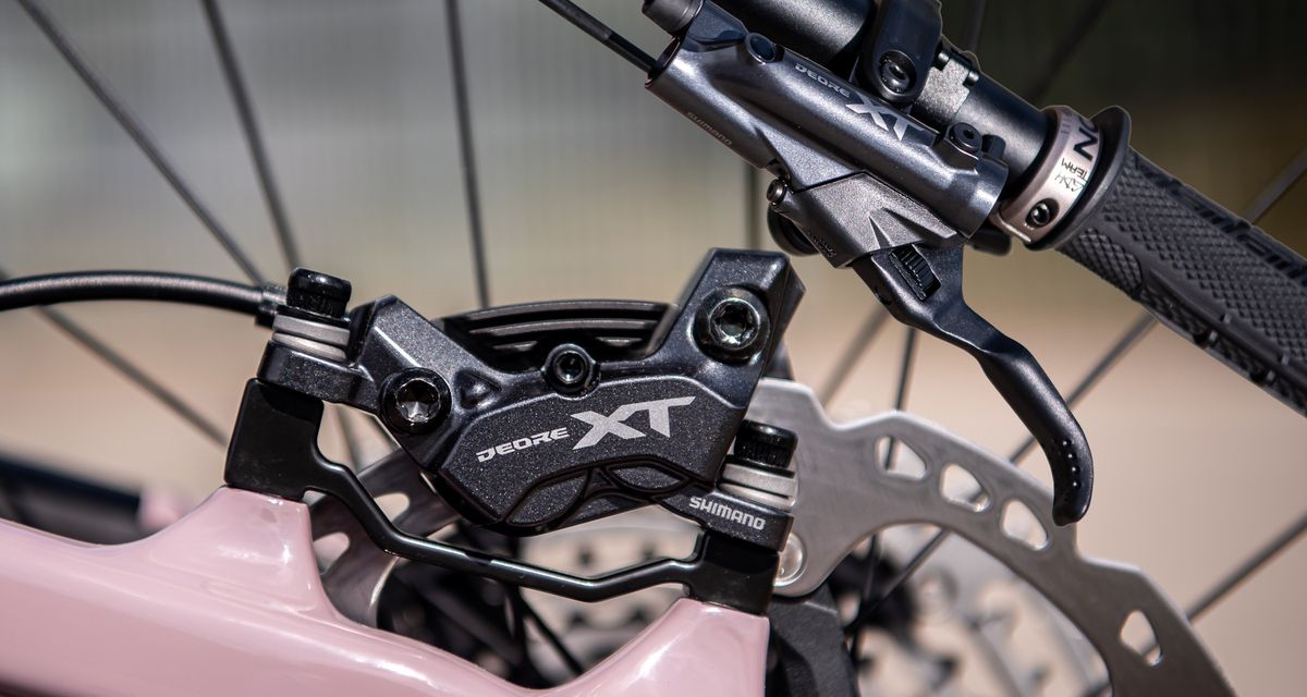

Weiterhin ist der Drehpunkt des Hebels näher an den Lenker gewandert. Dies soll für eine natürlichere Fingerposition beim Bremsen sorgen. Durch die in diesem Zuge ebenfalls überarbeitete Servo Wave Technologie soll die Hebelbewegung sanft, aber gleichzeitig schnell in Bremskraft am Bremssattel umgemünzt werden. Natürlich ist der Bremsgriff nach wie vor I-Spec EV-kompatibel. Am Bremshebel können also problemlos und optisch clean entsprechende Schalt- oder Variostützen-Hebel montiert werden.
Nicht nur die Leitung, auch der Drehpunkt des Hebels ist näher an den Lenker gewandert. Zudem gibt es ein neues Drehrad zum Einstellen der Hebelweite.
# Nicht nur die Leitung, auch der Drehpunkt des Hebels ist näher an den Lenker gewandert. Zudem gibt es ein neues Drehrad zum Einstellen der Hebelweite.

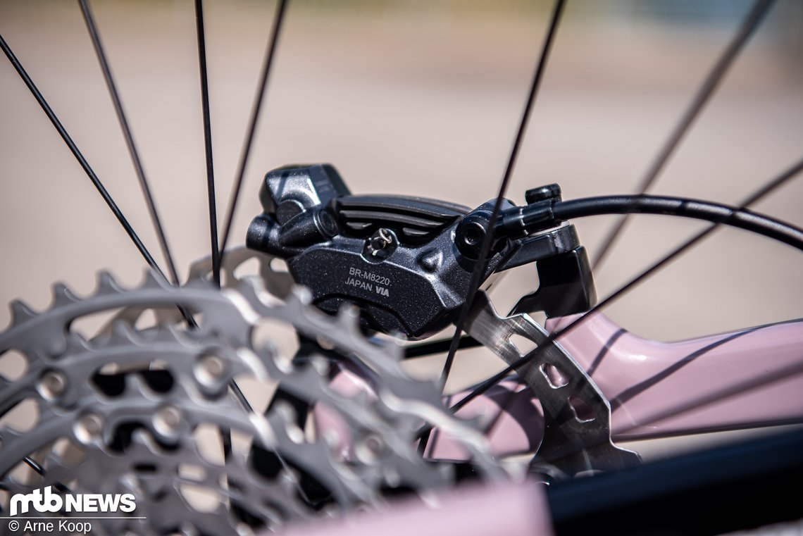

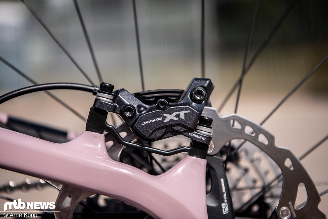

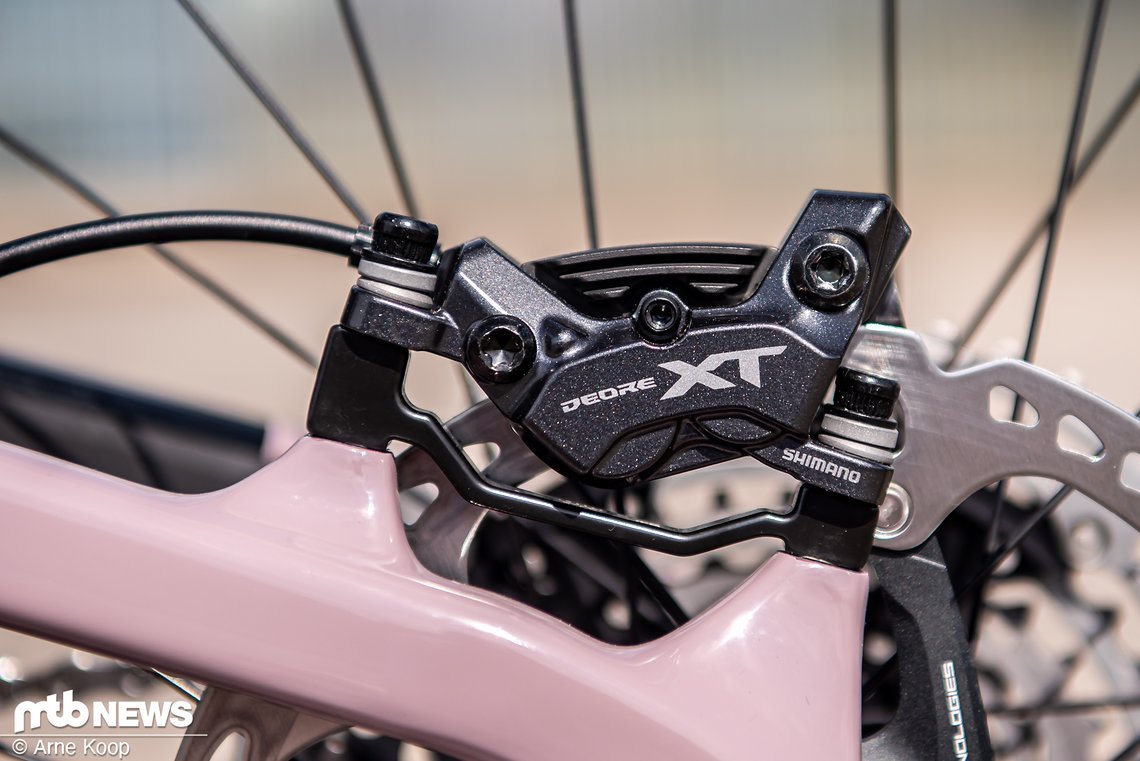

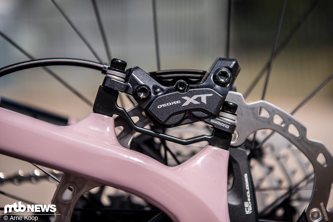

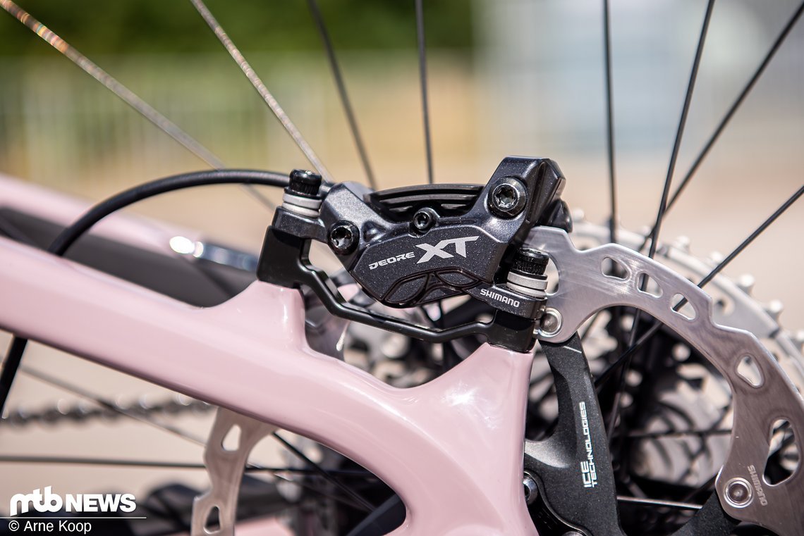

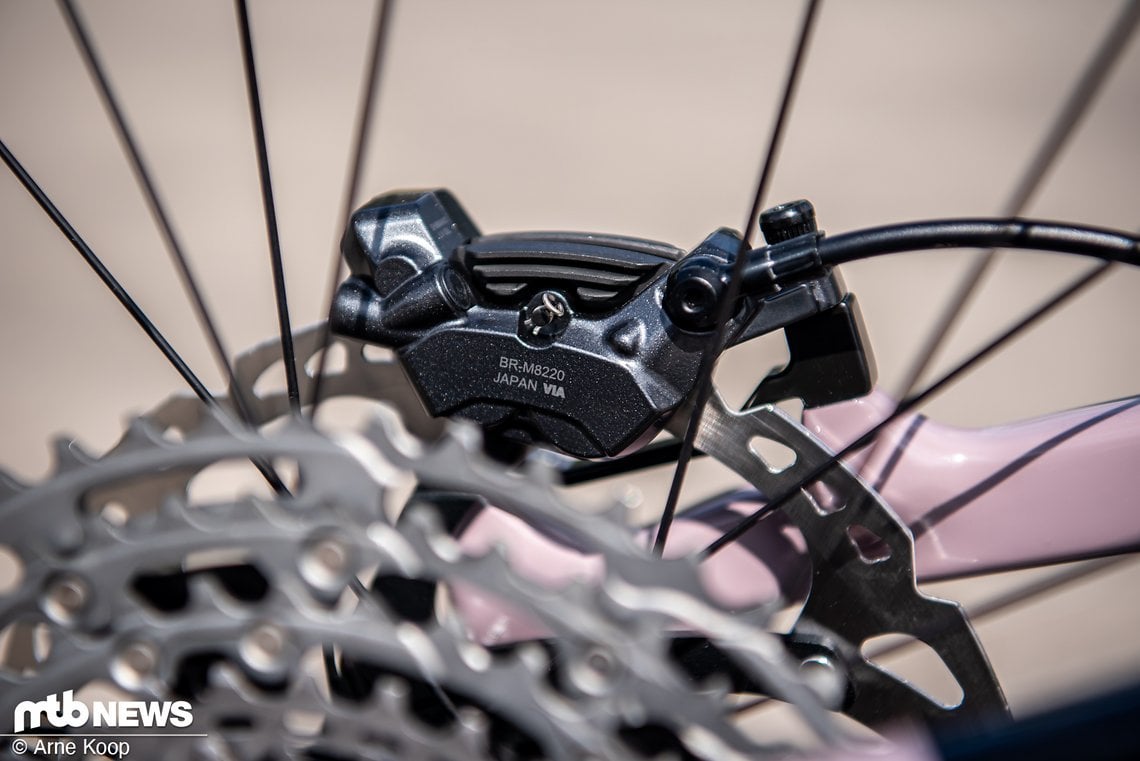

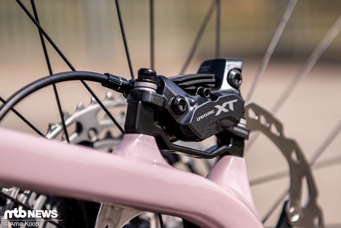

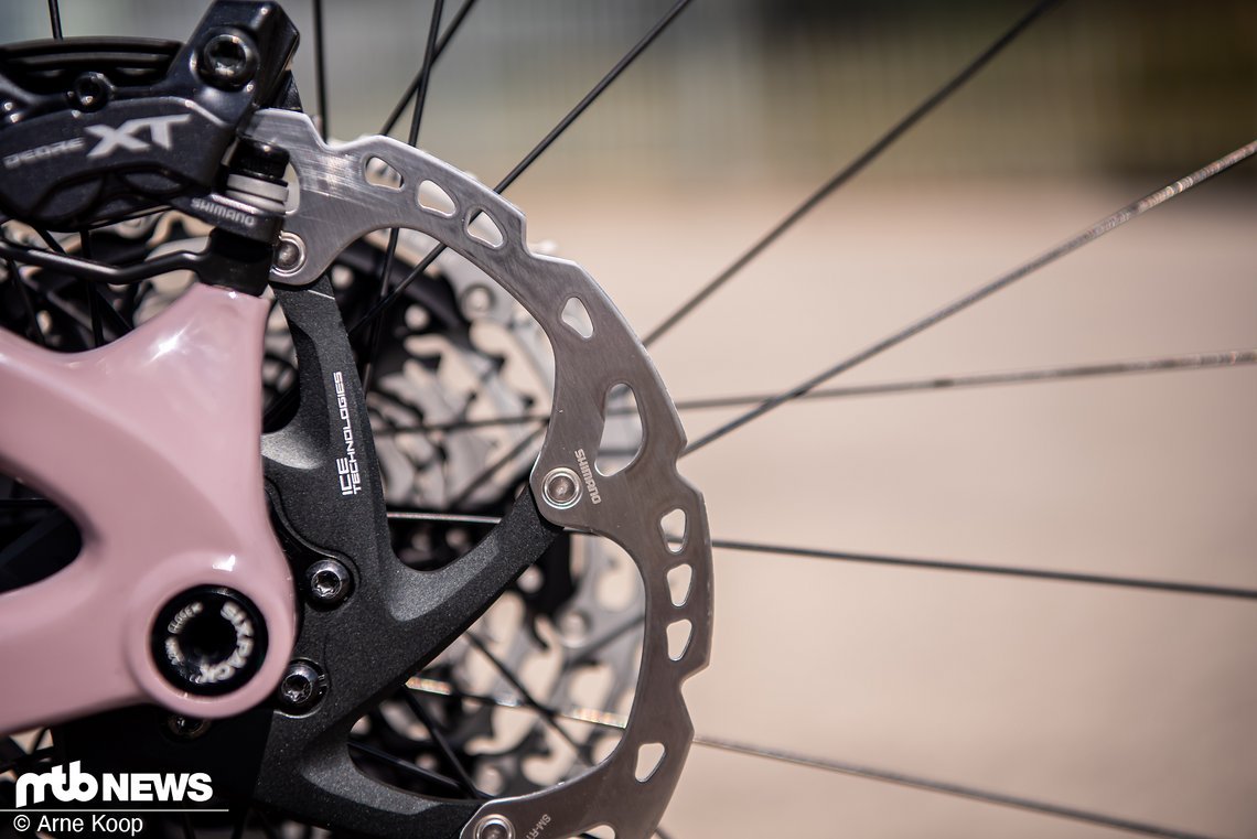

Selbstverständlich wurde nicht nur der Bremshebel überarbeitet, auch der Sattel kommt in einem komplett neuen Kleid daher. Genau wie der Hebel ist auch dieser deutlich bulliger geworden. Im Gegensatz zur neuen XTR, die auf einen einteilig gefertigten Bremssattel setzt, kommt die XT M8220 nach wie vor mit zweiteiligem und verschraubtem Sattel. Doch nicht nur die Form der Nehmereinheit wurde überarbeitet, auch die Bremsbeläge hat man angepasst. Diese fallen jetzt etwas größer aus und sollen dadurch perfekt in den Bremssattel hineinpassen. Durch das so reduzierte Spiel zwischen Belag und Bremssattel soll das nervige Klappern, das manche Bremsbeläge mit Kühlrippen zeigten, der Vergangenheit angehören.
Auch der Bremssattel hat an Volumen dazugewonnen.
# Auch der Bremssattel hat an Volumen dazugewonnen.
Die wohl größte Neuerung ist allerdings zweifelsohne, dass Shimano auf eine neue Bremsflüssigkeit setzt. Hierbei handelt es sich zwar nach wie vor um Mineralöl. Allerdings ist das Blut, das die neue Shimano XT am Leben hält, nicht mehr rot, sondern orange und weist eine niedrigere Viskosität auf. Durch das schneller fließende Bremsmedium soll das von Shimano-Bremsen vor allem bei niedrigen Temperaturen bekannte Aufpumpen des Druckpunkts behoben worden sein.
