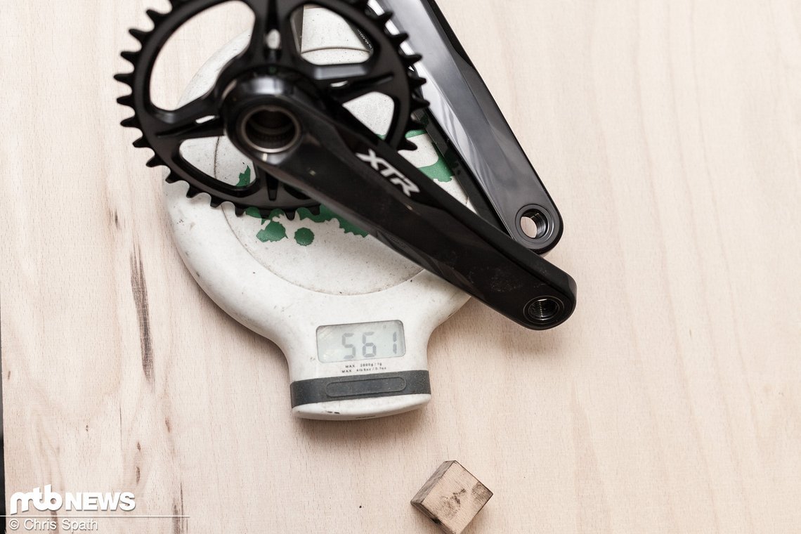

Kurbel 1 x 12562 g (34T, 168 Q-Faktor), 544 g (34T, 162 Q-Faktor)561 g (34T, 168 Q-Faktor)289,99 € (+ 94,99 €)Hollowtech 2, Dynamic Chain EngagementKurbel: Geschmiedetes Aluminium, verklebt, Kettenblatt: –schwarz/metallic

Anlaufschwierigkeiten gab es bei der Kurbel. Nach einem Großbrand in einem Shimano-Werk in Sakai war vor allem die Kurbel-Produktion ausgebremst worden. Für unseren Test wurde uns also zunächst die jetzige XT-Kurbel zur Verfügung gestellt. Neben einigen Gramm Gewichtsunterschied unterscheiden sich die Kurbeln auch durch die Herstellungsmethode und die Klemmung. Während die XT-Kurbel weiterhin hohlgeschmiedet wird, schmiedet man an der XTR zwei Hälften, die im zweiten Schritt miteinander verklebt werden.
Ziemlich schick geworden
# Ziemlich schick geworden - die neue Shimano XTR-Kurbel.
Verschiedene Kurbeln mit unterschiedlichen Q-Faktoren sowie natürlich verschiedenen Kettenblatt-Optionen gibt es auch in der neusten Generation. Shimano verabschiedet sich bei der Kurbel allerdings vom ungleichmäßigen 4-Loch-Standard und setzt in Zukunft auf Direct-Mount – zeitgemäß, wie wir finden.

Auch die Montage und Demontage der Kurbel gestaltet sich äußerst einfach. XTR-Kurbeln waren in der Vergangenheit nicht immer einfach in ihrer Handhabung – oft genug war Spezialwerkzeug zur Demontage notwendig. Die letzten beiden Serien M980 und M9000 wurden dann an die von SLX und XT bekannte Kurbelarm-Klemmung der günstigeren Gruppen angeglichen. Jetzt ist die XTR wieder frei davon und braucht kein Spezialwerkzeug zur Demontage – auch das gefällt uns.
