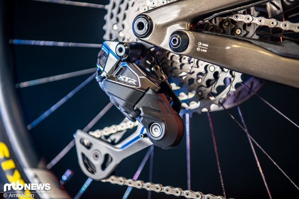

Es ist zweifelsohne die größte Rivalität in der Mountainbike-Industrie: Der Kampf SRAM vs. Shimano entbrennt nicht nur regelmäßig beim Afterride-Bier mit den Kumpels, sondern ist im Mountainbike-Universum allgegenwärtig. Blau gegen Rot ist für viele weit mehr als eine einfache Komponenten-Entscheidung.
In den vergangenen Jahren scheint Shimano allerdings etwas ins Hintertreffen geraten zu sein. Die Japaner hatten lange keine Antwort auf die kabellosen SRAM AXS-Schaltwerke und die neue Transmission. Damit ist jetzt allerdings Schluss. Anfang des Jahres sorgte Shimano mit der Präsentation der neuen kabellosen Shimano M9200 Di2-Schaltgruppe sowie der XT Di2 für Furore. Wir haben für euch herausgefunden, ob diese neue Generation der Shimano-Schaltgruppen der SRAM Eagle Transmission die Stirn bieten kann. Dafür haben wir die neue XTR M9200 Di2 im direkten Vergleich gegen die SRAM XX Eagle Transmission antreten lassen. Welche der Schaltungen uns besser gefallen hat und wo die einzelnen Stärken liegen, erfahrt ihr hier.
Shimano XTR vs SRAM Transmission-1 Shimano XTR vs SRAM Transmission- test
SRAM Transmission vs. Shimano XTR: Verschiebe den Slider, um die Gemeinsamkeiten und Unterschiede festzustellen.

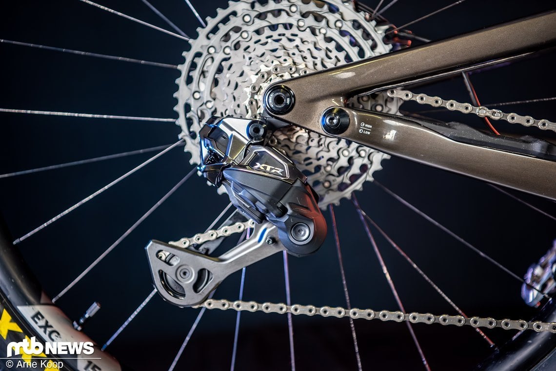

Varianten und Specs
Große Unterschiede im Hinblick auf die Wahl unterschiedlichster Anbauteile lassen sich bei Shimano und SRAM nicht finden. Beide Antriebe umfassen Schaltwerk, Schalthebel, Kassette, Kette, Kettenblatt und Kurbel. Selbst die Gangabstufungen der Kassetten fallen nahezu identisch aus. Allerdings bietet Shimano optional eine weitere kompakte 9 bis 45-Zähne-Kassette in Kombination mit einem Schaltwerk mit kürzerem Käfig an. Wer auf der Suche nach mehr Bodenfreiheit oder einem geringeren Gewicht ist, hat hier eine spannende Option im Petto. Bei SRAM ist man hingegen auf die 10 bis 52-Zähne-Kassette limitiert.
Weitere Unterschiede finden sich beim Kurbelmaterial: Während die SRAM XX Transmission auf Carbon-Kurbelarme setzt, vertraut Shimano bei der XTR auf Aluminium. Wer letzteres bevorzugt, findet in der Transmission-Familie mit der X0-Kurbel allerdings auch eine passende Option.
Ein Alleinstellungsmerkmal sichert sich SRAM mit der Powermeter-Integration. Bei Bedarf kann man seine Transmission-Schaltgruppe direkt mit integriertem Powermeter kaufen. Das geht bei Shimano nicht. Hier ist man auf Nachrüstoptionen angewiesen. SRAM kann zudem in die Waagschale werfen, dass die Akkus und die SRAM Pods (Schalthebel) im AXS-System universell einsetzbar sind. Hier kann man bei Bedarf auch Fahrwerk oder Variostütze ansteuern.
Die Unterschiede kurz & knapp:
  • Shimano bietet eine optionale 9-45-Kassette und einSchaltwerk mit kurzem Käfig an
  • Carbon-Kurbel bei SRAM vs. Aluminium-Kurbel von Shimano
  • SRAM bietet optionale Powermeter-Integration an
  • SRAM Akkus und SRAM Pods sind auch mit anderen AXS-Komponenten kompatibel

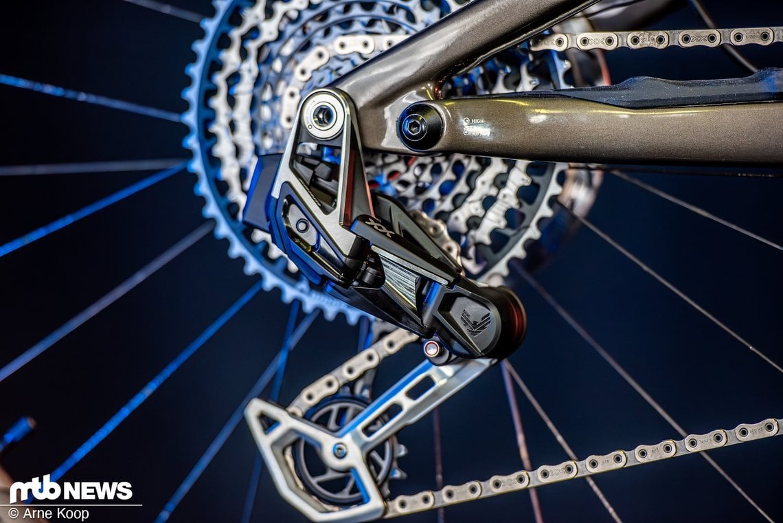

Bei der Montage der beiden Schaltgruppen fällt direkt zu Anfang ein großer Unterschied auf: Während die SRAM Transmission auf Direct-Mount-Montage an der UDH-Schnittstelle des Rahmens setzt, wird für die XTR ein herkömmliches Schaltauge benötigt. Dadurch ist die XTR auch mit Rahmen kompatibel, die nicht mit dem UDH-Standard ausgestattet sind.
Das Montieren gestaltet sich bei beiden Gruppen dank kabelloser Bauweise ziemlich einfach und problemlos. Auch beim Einstellen schenken sich SRAM und Shimano nicht wirklich viel. Allerdings ist der Raum für Fehler bei SRAM durch die Abwesenheit von Einstellschrauben kleiner. Dafür muss man sich aber auch an einen anderen, „neuen“ Ablauf gewöhnen. Ein echter Vorteil ist allerdings die Cagelock-Funktion des SRAM-Schaltwerks: Dies erleichtert die Montage und das Schrauben am Antrieb sowie das Aus- und Einbauen des Hinterrads spürbar. Nicht nur, aber auch deswegen hat SRAM in diesem Abschnitt die Nase vorn.

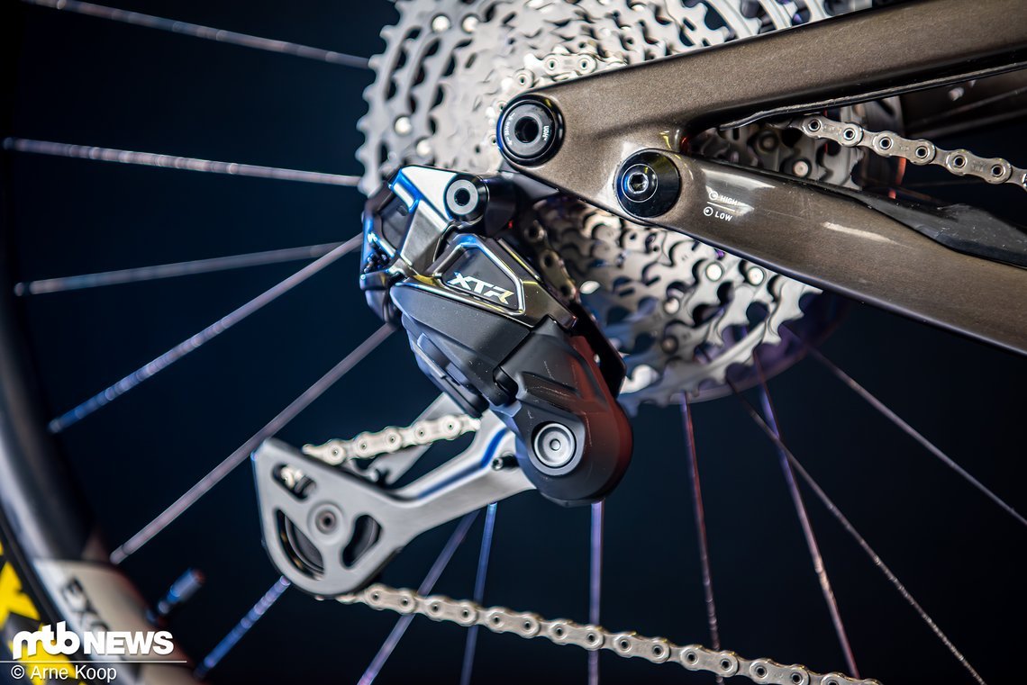

Bei Shimano kommen nach wie vor die gewohnten Anschlagschrauben zum Einsatz.
# Bei Shimano kommen nach wie vor die gewohnten Anschlagschrauben zum Einsatz.

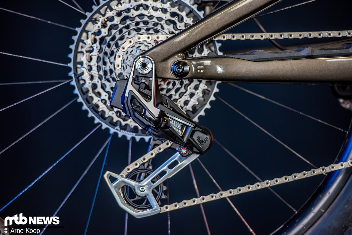

SRAM kommt bei der Transmission hingegen komplett ohne aus.
# SRAM kommt bei der Transmission hingegen komplett ohne aus.
Die Cagelock-Funktion von SRAM erleichtert die Montage und das Arbeiten mit dem Schaltwerk spürbar.
# Die Cagelock-Funktion von SRAM erleichtert die Montage und das Arbeiten mit dem Schaltwerk spürbar.

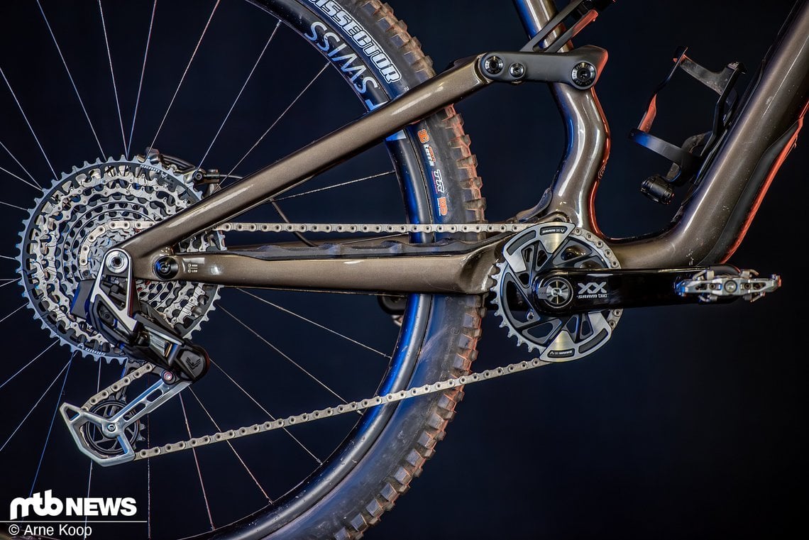

Genug der Theorie! Wie sieht es in der Praxis aus? Wie schalten Shimano XTR und SRAM XX? Welche Schaltung liefert die smootheren, sauberen Schaltvorgänge? Bereits nach einigen Metern auf dem Trail ist das Votum in dieser Kategorie klar: Die SRAM Transmission Schaltgruppe führt die Gangwechsel spür- und hörbar geschmeidiger aus. Vor allem unter Last schaltet die Transmission weiterhin sauber, während sich bei der XTR auch mal unsauberere und laut krachende Schaltvorgänge einschleichen können.
Punkt für SRAM
Zwischenstand: 🔴🔴🔴🔴 4:3 🔵🔵🔵
Die SRAM XX Eagle Transmission überzeugt auch unter Last mit smoothen sauberen Schaltvorgängen und hat hier die Nase vorn.

Anders sieht es in puncto Schaltgeschwindigkeit aus. Hier hat Shimano deutlich die Nase vorn. Das XTR-Schaltwerk schlägt die Transmission mit Leichtigkeit. Hier muss SRAM seinen besonders smoothen, aber auch langsamen Schaltvorgängen Tribut zollen. Im direkten Vergleich braucht das Transmission-Schaltwerk 5,76 Sekunden, um die komplette Kassette hochzuschalten, während die XTR im schnellsten Setting gleiches in 3,08 Sekunden erledigt.
Allerdings hat SRAM kürzlich ein Firmware-Update veröffentlicht, das die Schaltgeschwindigkeit beim Schalten von drei oder mehr Gängen auf einmal deutlich beschleunigt. Dadurch wird das Kassette-Hochschalten mit dem SRAM-Schaltwerk knapp 1,5 Sekunden schneller. Einzelne Schaltvorgänge werden allerdings nicht beschleunigt. Trotz dieser Verbesserung ist die XTR nach wie vor messbar, sichtbar und spürbar schneller.
Punkt für Shimano
Zwischenstand: 🔴🔴🔴🔴 4:4 🔵🔵🔵🔵
Im Punkt Schaltgeschwindigkeit kann das SRAM-Schaltwerk nicht mit der deutlich schnelleren Shimano-Schaltung mithalten.
# Im Punkt Schaltgeschwindigkeit kann das SRAM-Schaltwerk nicht mit der deutlich schnelleren Shimano-Schaltung mithalten.

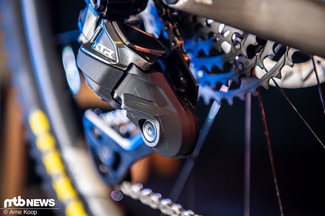

Kettenmanagement
Für alle, die Wert auf ein möglichst leises Bike legen, ist das Kettenmanagement ein großes Thema. Wenn das Schaltwerk die Kette auf rupiggen Trails nicht im Zaum halten kann, wird die Abfahrt durch nerviges Geklapper untermalt. Shimano verzichtet bei der neuen XTR im Gegensatz zu den Vorgängermodellen auf eine Reibungskupplung. Stattdessen sollen hier zwei Federn für eine hohe Kettenspannung sorgen. Dies funktioniert rein akustisch leider nicht ganz so gut. Gerade bei mittelgroßen Stufen schlägt die Kette hier sehr laut.
Anders sieht dies bei dem deutlich besser, beziehungsweise überhaupt gedämpften SRAM Transmission-Schaltwerk aus. Dieses sorgt auch in ruppigen Passagen für eine hörbar wirklich deutlich leisere Fahrt. Das leisere Bike gibt’s definitiv mit SRAM Transmission-Antrieb.
Punkt für SRAM
Zwischenstand: 🔴🔴🔴🔴🔴 5:5 🔵🔵🔵🔵🔵
Die Dämpfung im SRAM Transmission-Schaltwerk arbeitet effektiv und sorgt für eine geräuscharme Fahrt. Hier kann die gefederte XTR-Variante nicht mithalten.
# Die Dämpfung im SRAM Transmission-Schaltwerk arbeitet effektiv und sorgt für eine geräuscharme Fahrt. Hier kann die gefederte XTR-Variante nicht mithalten.

Ich habe mittlerweile unzählige Kilometer auf meinem SRAM Transmission-Antrieb zurückgelegt und bin auch die XTR ein gutes halbes Jahr lang unaufhörlich gefahren. In dieser Zeit haben sich beide Antriebe keine Defekte zuschulden kommen lassen. Obwohl die Schaltwerke beide schon so einige gröbere Einschläge einstecken mussten, funktioniert alles weiterhin einwandfrei. Allerdings ist mir aufgefallen, dass die XTR-Kassette deutlich schneller optische Abnutzungsspuren zeigt als das SRAM-Äquivalent. Wie und ob sich dies auf die Dauerhaltbarkeit im Vergleich auswirkt, ist allerdings zum jetzigen Zeitpunkt schwer abzuschätzen. Allerdings sind XTR-Kassetten meines Wissens nicht für einen erhöhten Verschleiß bekannt.
