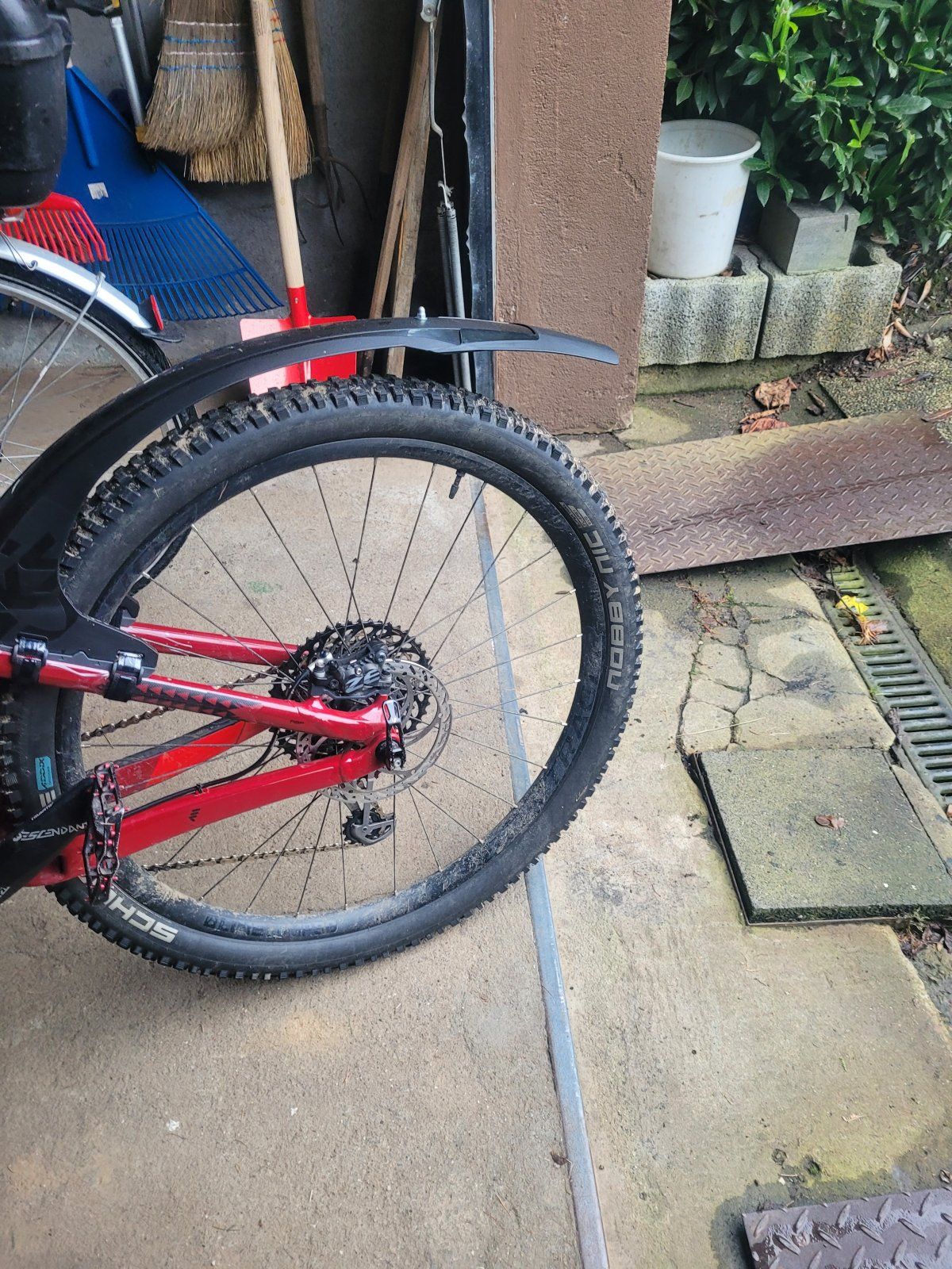

Während der SKS Mudrocker an der Front unbeirrt und unauffällig seine Dienste verrichtet, hört man von hinten immer mal wieder, dass der Fender den Reifen berührt. Dies geschieht, weil der Kunststoff am Heck relativ weich ist und den Mudrocker hinten sehr flexibel macht. Deshalb wackelt er auch hin und her und kann, beispielsweise nach einem Sprung, den Reifen schon mal berühren. Hierbei haben wir übrigens die Verlängerung nach hinten verloren, denn bei einer dieser Berührungen muss es die Plastikniete herausgedrückt haben, wodurch die Verlängerung abfiel. Hier unser Tipp: Nicht wie in der Beschreibung mit einem 6 mm Bohrer bohren, sondern nur mit einem 5er. Dann sitzt die Plastikniete um einiges straffer im Kunststoff.

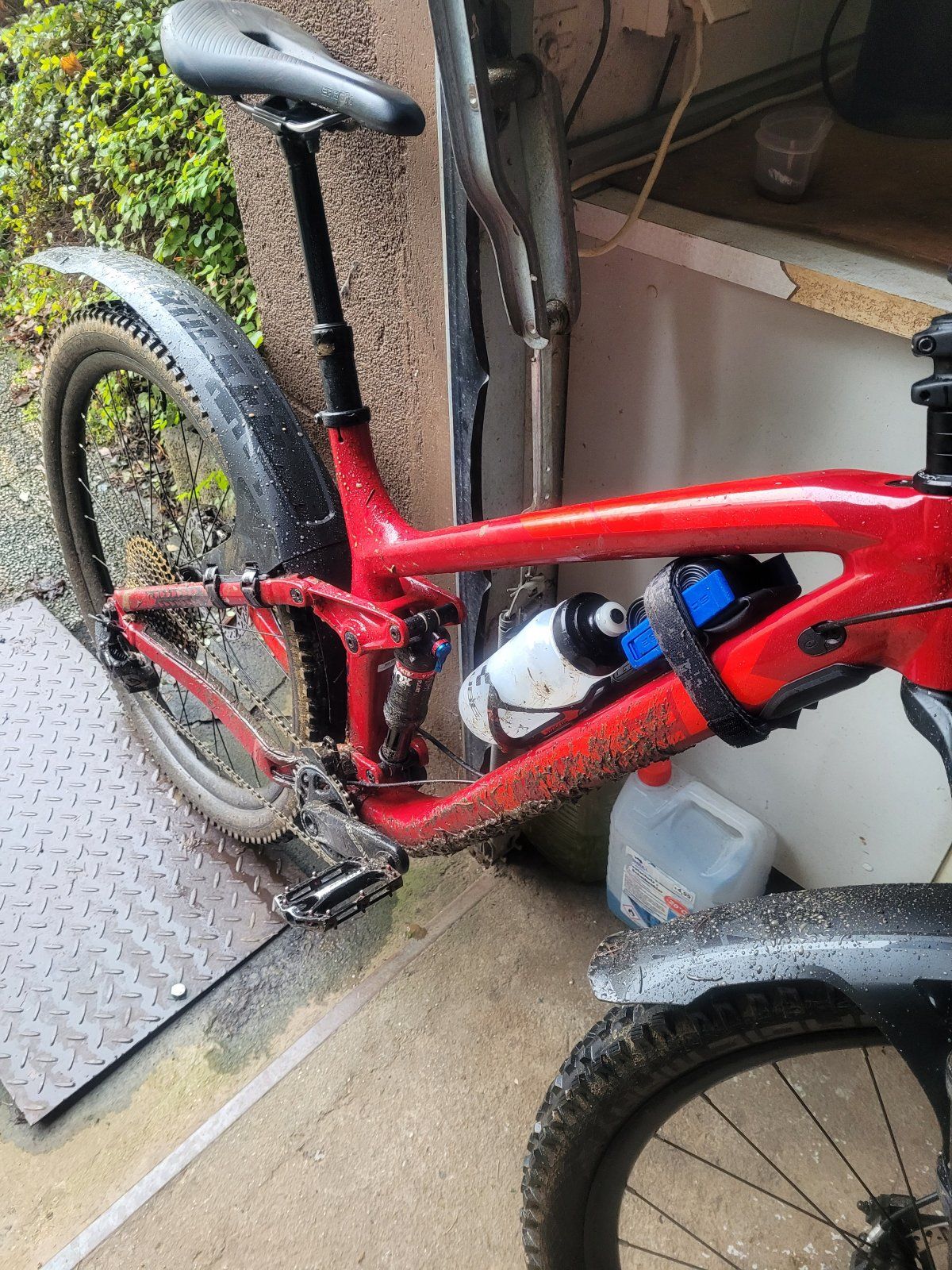

Kommen wir zur Schutzwirkung: An der Front ist der Schutz vor Spritzwasser vollkommen okay. Zwar fehlt ein Wasserkeil, der das Spritzwasser nach vorne kanalisiert, aber hier hilft es, wenn man sich ein wenig zur Seite lehnt und die Nase aus dem Wind nimmt. Am Heck können wir dem SKS Mudrocker eine sehr gute Performance bescheinigen, denn die lange Bauform mit den zusätzlichen Verlängerungen schützt die empfindlichen Stellen vom Bike ebenso wie die Bikenden selbst.

  2. Die SKS sind bei RT weicher als der MH und auch etwas dünner.
    Der hintere wackelt wie ein Fahne im Wind, aber es klappert bisher nichts.
    Ich habe gestern einen Mudrocker Rear bekommen und der ist (nun?) aus PP mit 30% Glasfaser. So ist das Bauteil sehr steif und wackelt kaum.

  5. Verlängerung ist super und sieht perfekt aus.
    War auch immer skeptisch, aber trotz guter Regenklamotten ist es mir lieber wenn von hinten weniger Wasser kommt und verzichte auf mein eitles Ego, die Dinger funktionieren und sorgen dafür, dass man trocken bleibt und länger fahren kann.
