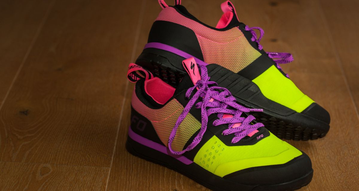

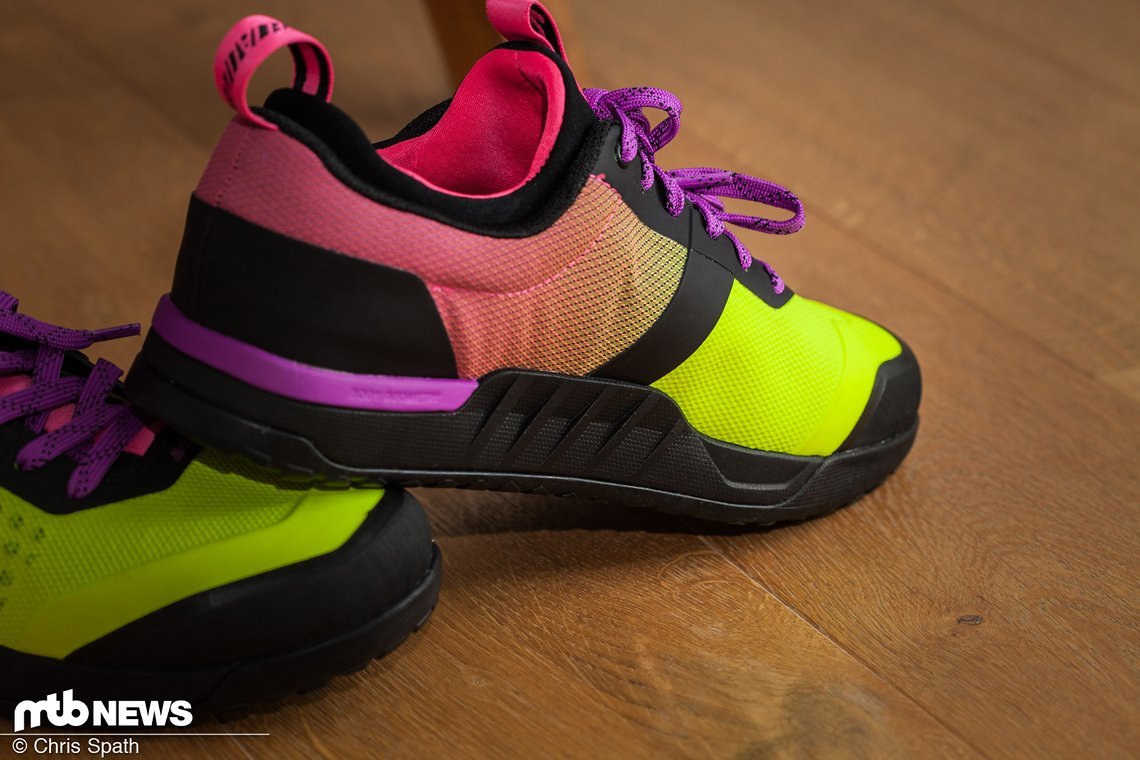

Farblich eine Ansage: Der Specialized 2FO 1.0 springt ins Auge.
# Farblich eine Ansage: Der Specialized 2FO 1.0 springt ins Auge. – Doch kann der Flatpedal-Schuh auch auf dem Trail überzeugen? Wir haben den 119,90 € teuren Schuh getestet!

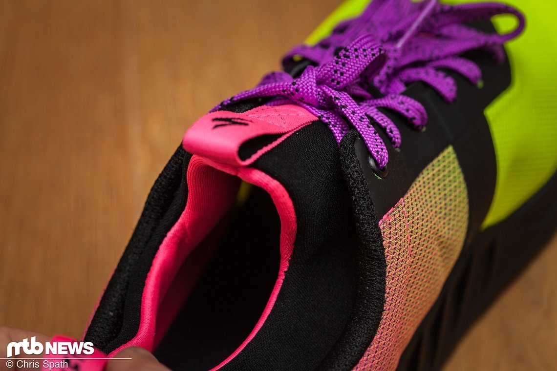

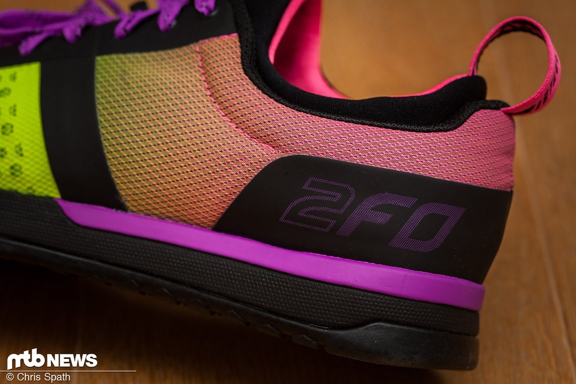

Leicht. Extrem Leicht. Mit nur 659 g ist der Specialized 2FO 1.0 angenehm leicht. Für den deutschen Markt wird der Flatpedal-Schuh nur in der knalligen Dynamite Panther-Farbvariante angeboten, am amerikanischen Markt gibt es den Schuh auch in Schwarz. Um eine möglichst gute Passform zu erzielen, ist der Schuh besonders aufgebaut. Neben dem klassischen Aufbau mit Sohle, Mittelsohle und dem eigentlichen Obermaterial ist ein Innenschuh vernäht. Dieser macht das Einsteigen in den Specialized 2FO 1.0 etwas umständlich, sorgt aber für einen extrem hohen Tragekomfort. Hat man sich daran gewöhnt, an den beiden Laschen zu ziehen während man ihn anzieht, schlüpft man trotzdem schnell in den Schuh. Im Mittelsohlenbereich setzt Specialized auf keine zu steife Konstruktion, der Schuh ist flexibel und somit auch sehr angenehm, wenn man zu Fuß unterwegs ist. An der Sohle selbst wurde im Vergleich zum Vorgänger viel geändert. Hier setzt Specialized auf ein Diamant-förmiges Profil, mit dem Hintergrund den Grip durch den Kontakt zwischen Pin und Sohle zu verbessern. Die Pins sollten nicht nur in die Gummisohle eindringen, sondern sollen sich eher im Profil verkeilen. Im Vergleich zur ersten Version des 2FO wurde aber auch das Gummi etwas weicher gestaltet.

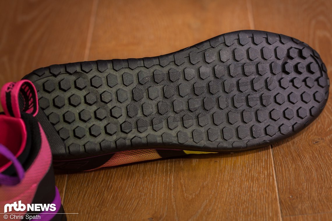

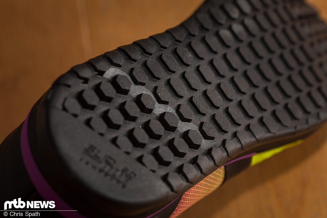

Slip Not 2.0 nennt Specialized die neue Sohle, die im Zehenbereich und an der Ferse etwas vertieft ist.
# Slip Not 2.0 nennt Specialized die neue Sohle, die im Zehenbereich und an der Ferse etwas vertieft ist.

Eine neue Profil-Form im Flatpedal-Auflagebereich soll Grip mechanisch erzeugen und nicht nur durch weiches Gummi punkten.
# Eine neue Profil-Form im Flatpedal-Auflagebereich soll Grip mechanisch erzeugen und nicht nur durch weiches Gummi punkten.

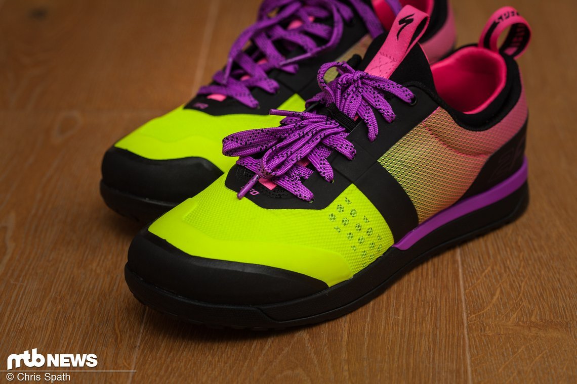

Oben am Schuh setzt man auf ein spezielles Netzmaterial zwischen Zunge und Obermaterial sowie ein weiches, thermisch verklebtes Obermaterial. Dadurch, dass die Oberfläche aber nicht geschlossen ist, sollte der Specialized 2FO 1.0 eher durch gute Belüftung als durch Wasserschutz glänzen. Um die Schnürsenkel zu verstauen sitzt auf der Zunge ein Gummi-Strap, unter den man diese klemmen kann. Der von Specialized zur Verfügung gestellte Schuh fällt größentechnisch sehr gut aus. Schuhgröße 43 bietet ausreichend Platz und engt nicht ein, jedoch sollten Fahrer mit etwas breiteren Füßen unbedingt ausprobieren – der Schuh ist eher schmal geschnitten. Eine angeschrägte Sohle mit 1,5 mm höherer Fußinnenseite verwendet Specialized schon seit einiger Zeit. Die unter dem Namen Body Geometry laufende Sohle soll den Fuß in eine ergonomisch bessere Position bringen und das Kniegelenk begradigen.

Ein Innenschuh soll guten Tragekomfort gewährleisten.
# Ein Innenschuh soll guten Tragekomfort gewährleisten.

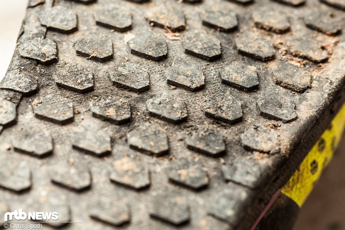

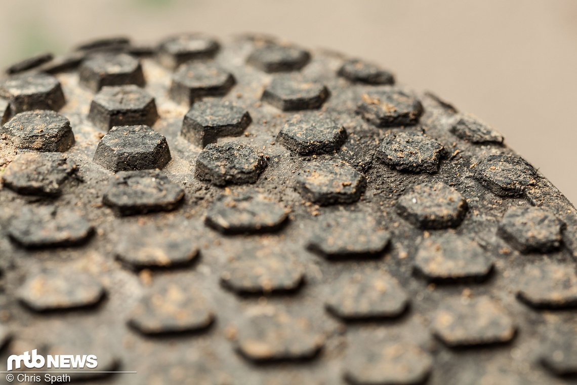

Nachdem die Sohle im ständigen Kontakt mit Pins ist, war hier eine gewisse Abnutzung vorhersehbar. Durch den etwas anderen Ansatz, Grip zu erzeugen, reißen die Pins zwar keine Löcher in die Sohle, dafür nutzen sich die Profil-Elemente an den Kanten ab. Trotz der Abnutzung bleibt der Halt am Pedal auf einem sehr hohen Level. Wie sich das mit der weiteren Nutzung entwickelt werden wir in den Kommentaren aufklären. Am Obermaterial sind keine Schäden aufgetreten, durch die Netzstruktur im Vorfuß-Bereich setzt sich Dreck recht einfach fest. Wer einen Schuhfetisch hat sollte diesen Schuh eher nicht mit in den Matsch nehmen.
Angenagt.
# Angenagt. – An der Auflagefläche der Pins hat das Gummi durchaus etwas gelitten.
