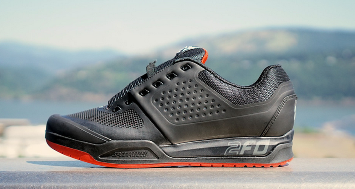

Kunststoff-Obermaterial
Kunststoff-Obermaterial - Mit zahlreichen Lüftungsöffnungen und glatter Oberfläche versehen

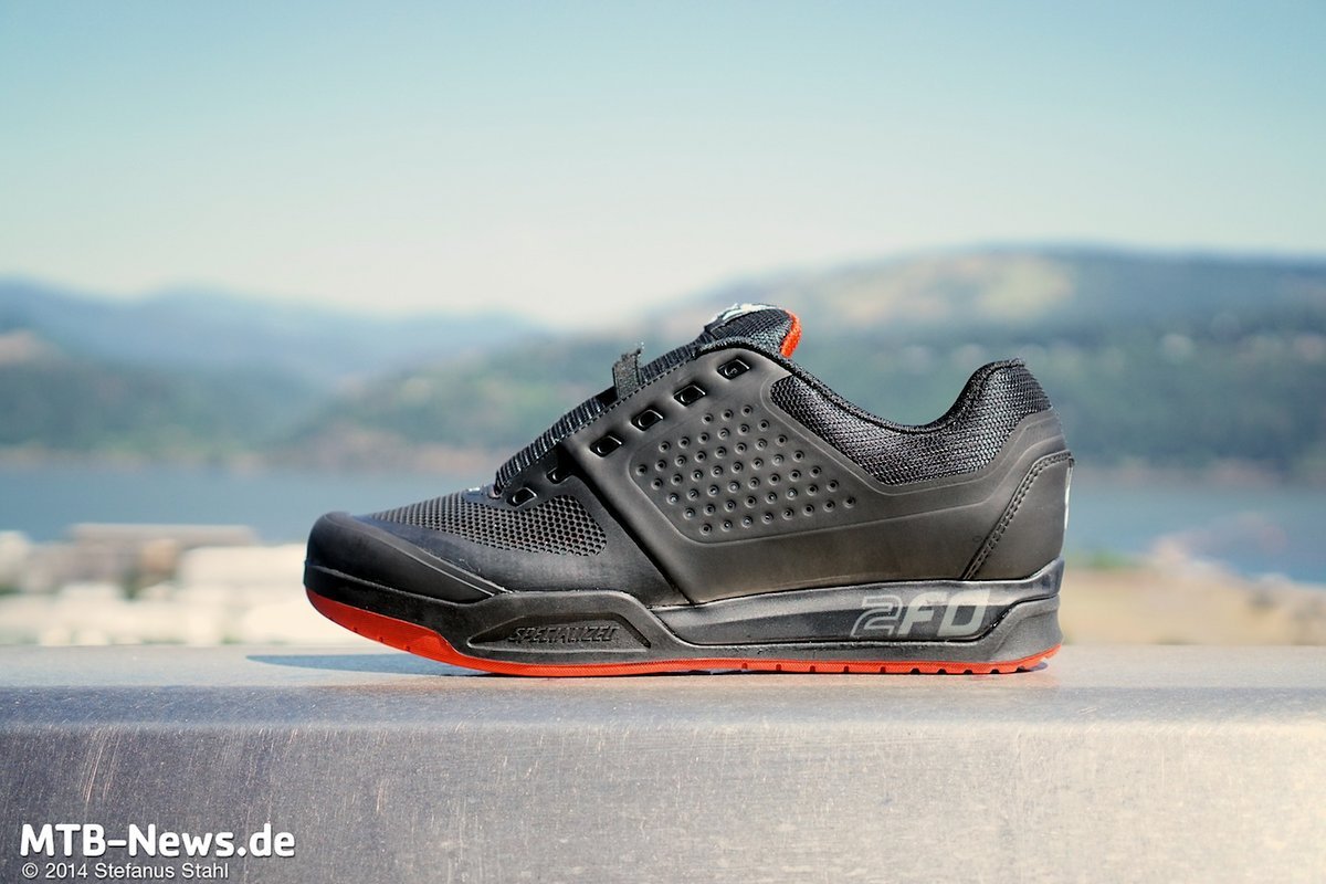

Specialized 2FO Schuh
# Specialized 2FO Schuh - Der Name steht dabei für die Kurzform von "Foot out, Flat out" - der Schuh soll also zum aggressiven Fahren gemacht sein.
Gemeinsame Merkmale
Erste Prototypen der neuen Schuhe stellte man bereits 2008 her. Von Anfang an war klar: Das Gummi muss stimmen. Die ersten Modelle gingen allerdings noch im Präsentationstraum kaputt: Für Gefühlstests hatte man Flatpedals auf eine Holzplatte geschraubt. Die Samples fühlten sich in der Hand super an, schön griffig und weich. Also ab an den Fuß und mal aufs Pedal getreten und versucht, den Schuh zu verdrehen: Das klappte – weil die Pedal-Pins das Gummi einfach zerrissen. Damit stand fest: Die ganze Sache wird wesentlich schwieriger als zunächst angenommen.

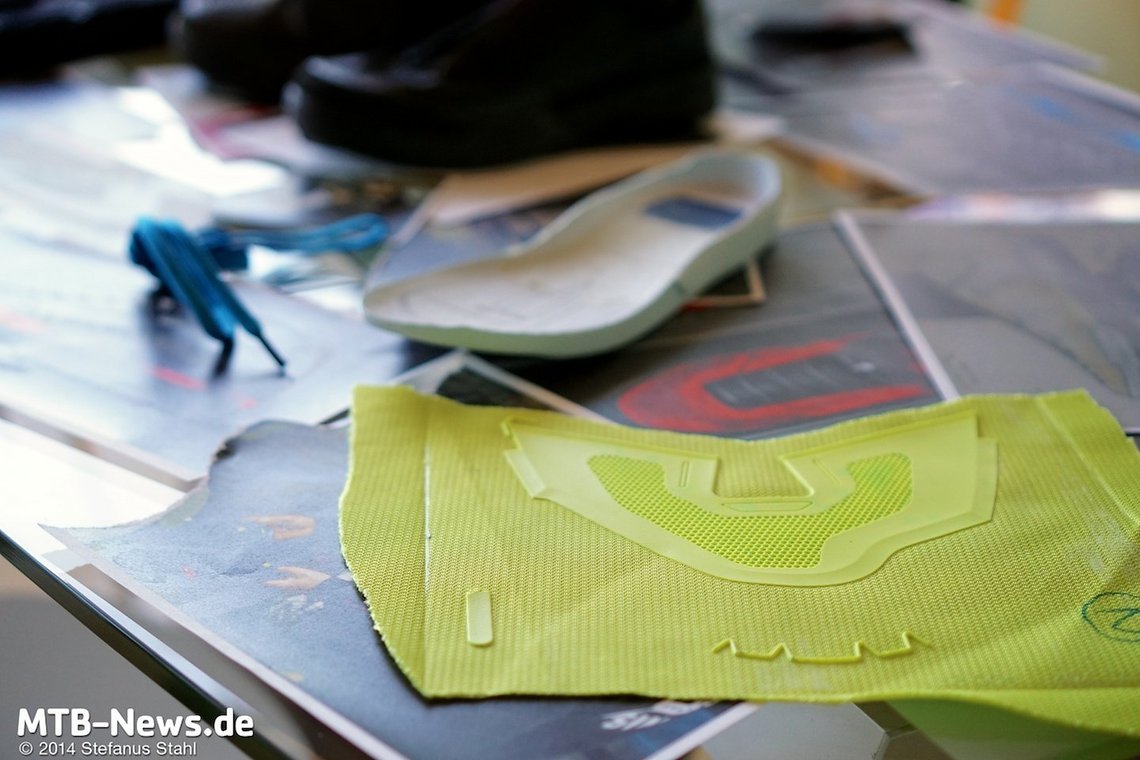

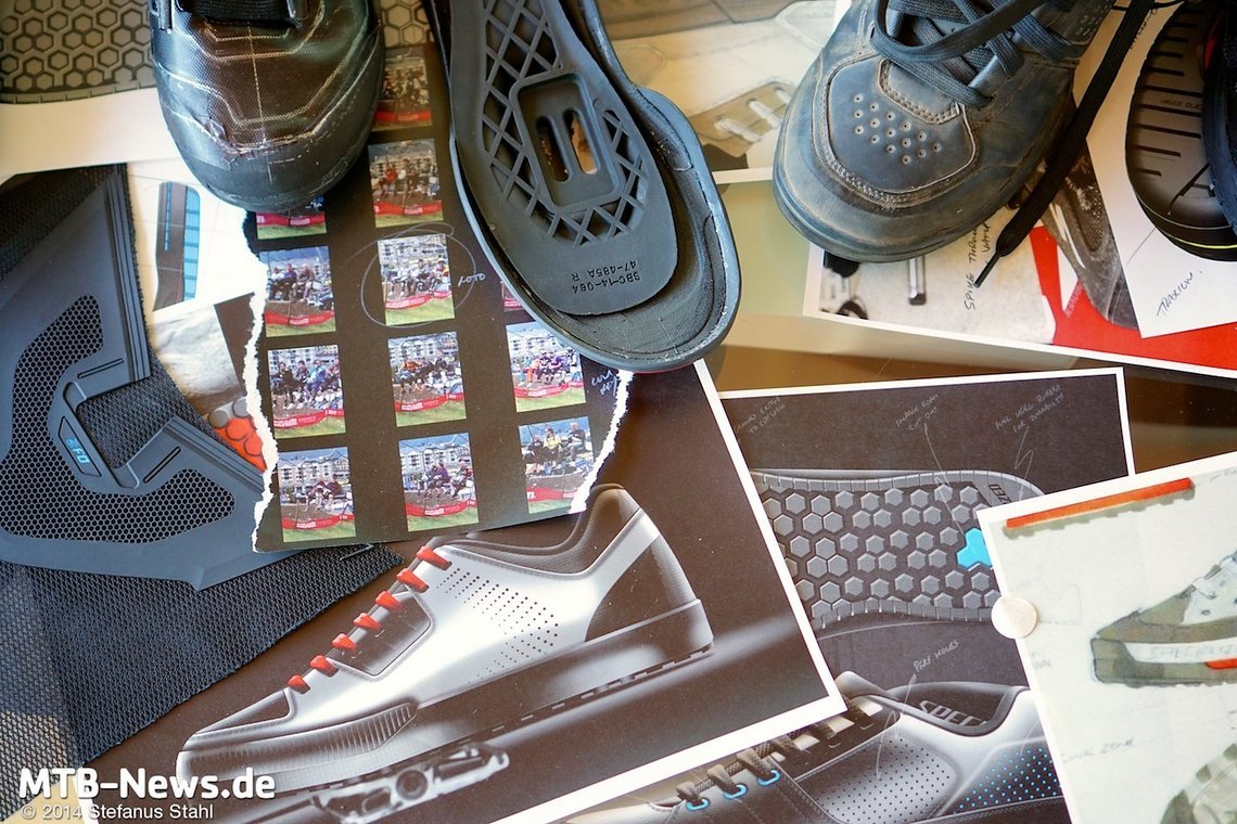

Einblick in die Entstehungsgeschichte
# Einblick in die Entstehungsgeschichte - Skizzen der Industriedesigner von Außenform und Sohle
Für interne Vergleiche hat man zunächst das selbe Profil wie FiveTen realisiert, um sich beim Vergleich wirklich rein aufs Gummi zu konzentrieren. Um das Gummi richtig hinzukriegen, holte man sich Hilfe aus der Reifen-Abteilung: Ex Continental-Mitarbeiter Wolfgang ist seit einigen Jahren für die Gummimischung bei den Specialized-Reifen zuständig, jetzt wurde er konsultiert, um ein Gummi für Schuhe zu entwickeln, dass guten Kontakt, hohe Haltbarkeit und gute Dämpfung realisiert.
# Kunststoff-Obermaterial - Mit zahlreichen Lüftungsöffnungen und glatter Oberfläche versehen

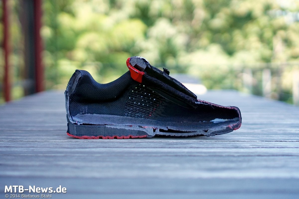

Schnittmodell des 2FO
# Schnittmodell des 2FO - Deutlich zu sehen: Die luftige Außenschicht, der Click-Einsatz, die mehrlagige Zunge und die ausgeprägte Fersenkontur.
Oberschuh: Leicht, schnell trocknend und gut belüftet war das Ziel. Um das zu erreichen, setzt man bei der Polsterung auf ein luftiges Wabendesign, das eher wie ein Sieb als wie ein Schwamm funktioniert. Das Material wird auch in Rucksack-Polstern und Auto-Sitzen verwendet und muss zahlreiche Funktionen erfüllen: Polstern (also Druck verteilen) gleichzeitig Luft durchlassen und kein Wasser aufnehmen. Dafür hat man sich einen mehrlagigen Aufbau einfallen lassen, der im Schnitt gut zu erkennen ist.  Das Außenmaterial bildet eine einteilige Hartschale für die Zehen, die aus luftigem Mesh und gummibeschichtetem Plastik hergestellt ist. Sie ist sehr abriebfest und durchstichsicher, lässt aber gleichzeitig Luft an den Fuß.

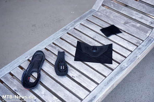

Kernstücke des 2FO
# Kernstücke des 2FO - Die weiche Außensohle, der steife Einsatz ums Pedal, das durchstichsichere Obermaterial und das luftige, leichte Polster
Die Wasseraufnahme der Schuhe soll erheblich geringer als bei der Konkurrenz ausfallen: Vollgesaugt nimmt jeder Schuh nur etwa 70 ml Wasser auf – Produkte der Konkurrenz schlucken teilweise bis zu 350 ml Wasser und brauchen dementsprechend ewig um zu trocknen, kühlen den Fuß stärker aus und wiegen spürbar mehr. Schnürsenkelhalter über der Zunge sorgen für eine aufgeräumte Optik und dafür, dass die Dinger auch ohne Doppelknoten nicht aufgehen. Eine TPU-Schicht am Außenrand komplett über die EVA-Dämpfung sorgt dafür, dass die Schuhe lange gut aussehen und gut gedämpft sind. Für letzteres sorgt das EVA, doch das Material ist kratzempfindlich – daher der zusätzliche Schutz.

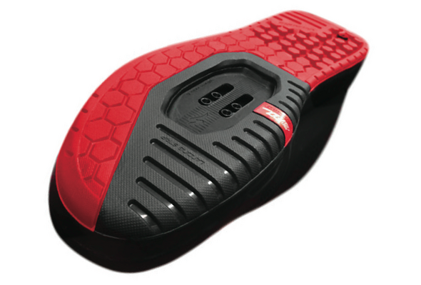

Slip-Not Gummi
# Slip-Not Gummi - So nennt Specialized sein Gummi, das für das sechseckige Profil verwendet wird.

2FO Clip
Haupt-Ziel bei der Entwicklung der Click-Version des Schuhs: Sicheres Ein- und Ausclippen. Dazu setzt man bei der Sohle auf zwei Gummimischungen: Einen “Landing strip” um den Cleat herum aus härterem Gummi, mit abgerundeten Ecken um nirgends hängen zu bleiben, und angewinkelte Taschen. Außenherum dagegen wird weicheres Gummi für Grip zu Fuß und auf einem etwaigen Käfig verwendet. Die Cleats verfügen über einen längeren Verstellbereich als an anderen Specialized-Schuhen, der insgesamt etwas weiter hinten sitzt und so auch die identische Position wie mit Flatpedals erlaubt.
