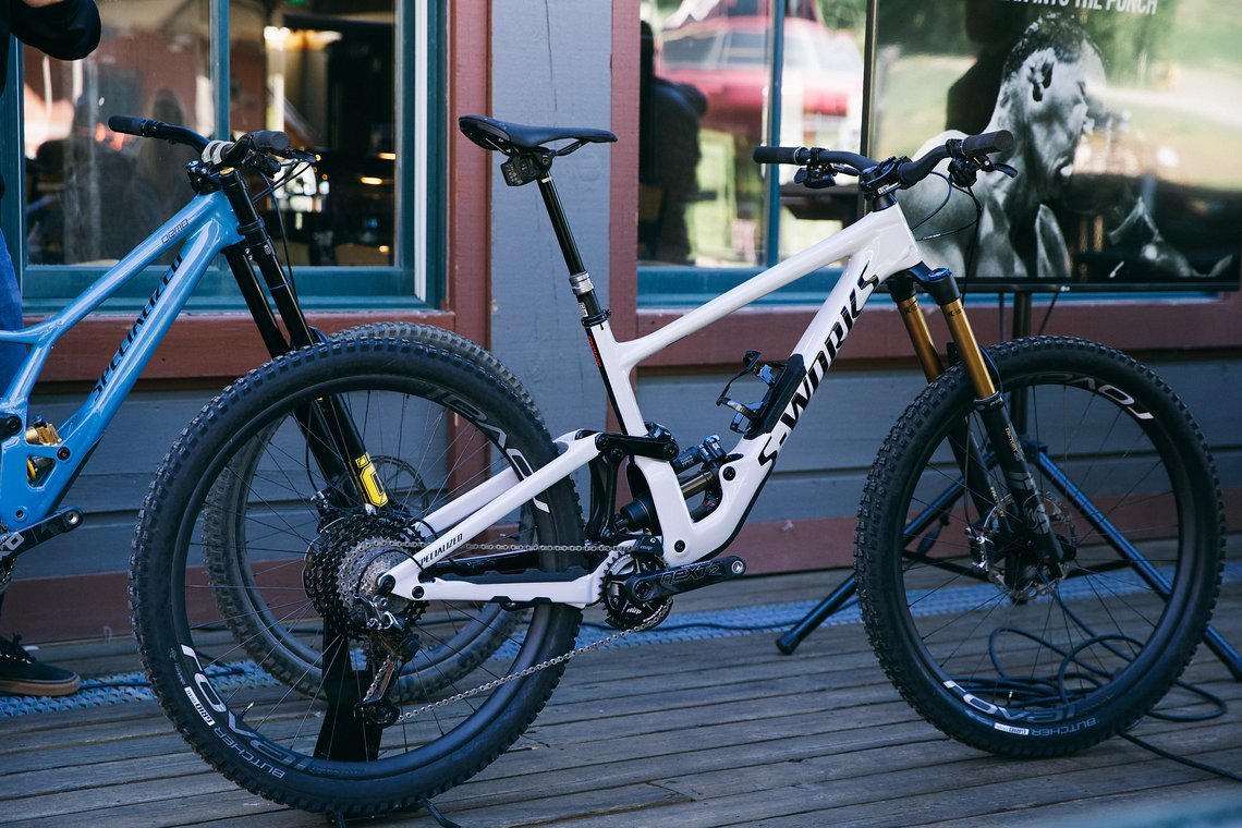

Gewichtsreduktion für das Edelmodell: Identisch schlanke Optik, aber in anderen Gewichtsphären spielend
Gewichtsreduktion für das Edelmodell: Identisch schlanke Optik, aber in anderen Gewichtsphären spielend - das linke Paar besteht aus Carbon, das rechte aus Aluminium
Ähnlich ist der Fall hier im wahrsten Sinne des Wortes gelagert. Durch die Carbon-Anbauteile spart man beim S-Works-Rahmen satte 250 Gramm.

Tief im Bauch des Hauptrahmens versteckt ist der Fox Float X2-Dämpfer, der im S-Works-Modell verbaut ist.
Dass die bissigen Shimano XTR-Bremsen sehr ordentlich verzögern, wissen wir ebenfalls schon – die Stopper gehören zu den aktuell kräftigsten Bremsen am Markt.

Unser Specialized Enduro in der S-Works-Topausstattung ist nicht nur am Rahmen rund 250 Gramm leichter als die anderen Komplettbikes, sondern verfügt dem Preis entsprechend über hochwertigste Anbauteile. Für die Dämpfung zuständig sind eine Fox 36 Grip 2 Factory und ein Fox Float X2 Dämpfer, Schaltung und Bremsanlage entstammen der im vergangenen Jahr vorgestellten neuen Shimano XTR-Gruppe, nur ein Teil der Schaltung – das leichte RaceFace Next R Kurbelset – kommt nicht aus Japan. Neben den externen Herstellern setzen die Kalifornier aber auch beim Topmodell auf hauseigene Komponenten: So kommen bei den Laufrädern die Carbonlaufräder Roval Traverse in Kombination mit Specialized Butcher Grid Trail-Bereifung zum Einsatz.
Ebenenfalls der Roval Traverse-Serie entstammt der brandneue Carbon-Lenker. Bei Vorbau und Griffen hat sich Specialized für Komponenten aus dem Hause Deity entschieden – eine ungewohnte, aber wie wir finden äußerst passende Wahl. Und wenngleich Rock Shox bei der Dämpfung schon nicht zum Zuge kam, so setzt Specialized statt einer hauseigenen Command Post auf die neue Reverb AXS-Variostütze, die dank fehlendem Kabel für ein aufgeräumteres Cockpit sorgt und in unserem ersten Test bereits überzeugen konnte.
Für Sicherheit gegen plötzlichen Kettenabflug sorgt eine kompakte Kettenführung von MRP. Praktischerweise kommt jedes Komplettbike mit ungekürztem Gabelschaft und sechs Spacern, um den Käufer die freie Wahl bei der Höhe des Cockpits zu lassen. Insgesamt wird es vier Enduro-Modelle zu kaufen geben, auch das Frame-Set ist einzeln erhältlich. Die Gewichte der Komplettbikes sind noch nicht verfügbar und werden natürlich nachgereicht.

Im Detail
Mit dem Vorgänger hat das neue Specialized Enduro 2020, wie bereits angesprochen, kaum noch etwas gemein – außer, dass es auf 29″-Laufrädern steht und die Abfahrt im Visier hat. Auch der eine oder andere Betrachter, der das Design zunächst in Richtung eines gewissen Endurobikes des etwas weiter im Südwesten Kaliforniens sitzenden Konkurrenten lenken würde, wird bei genauerem Blick eher eine hauseigene, weitaus auffälligere Verbindung erkennen – nämlich die zum Specialized Demo. Für die Entwicklung des Bikes hat sich Specialized stark mit dem größeren Downhill-Bruder auseinandergesetzt: Statt der zentral im Rahmen liegenden Anlenkung mit Dämpferverlängerung sitzt nun auch beim Enduro der Dämpfer nahe des Tretlagers tief im Rahmen, der Hauptdrehpunkt wurde nach vorne, weiter in die Mitte des Rahmens verlegt.
Der Hauptdrehpunkt des Hinterbaus befindet sich nun mittiger im Rahmen
# Der Hauptdrehpunkt des Hinterbaus befindet sich nun mittiger im Rahmen - Dies sorgt unter anderem für eine geringere Überstandshöhe und einen tieferen Schwerpunkt, was beides dem Fahrer oder der Fahrerin in der Abfahrt zugute kommt.
