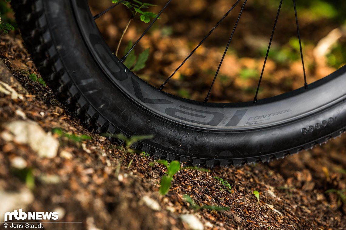

Die neuen Roval Control Carbon SL Laufräder sind bei der High-End-Austattung des Specialized Epic S-Works logischerweise auch an Bord
# Die neuen Roval Control Carbon SL Laufräder sind bei der High-End-Austattung des Specialized Epic S-Works logischerweise auch an Bord – Mit einem Gewicht von 1.240 Gramm markiert der Laufradsatz mit einer Felgeninnenweite von 29 Millimeter die Benchmark im Cross-Country-Bereich

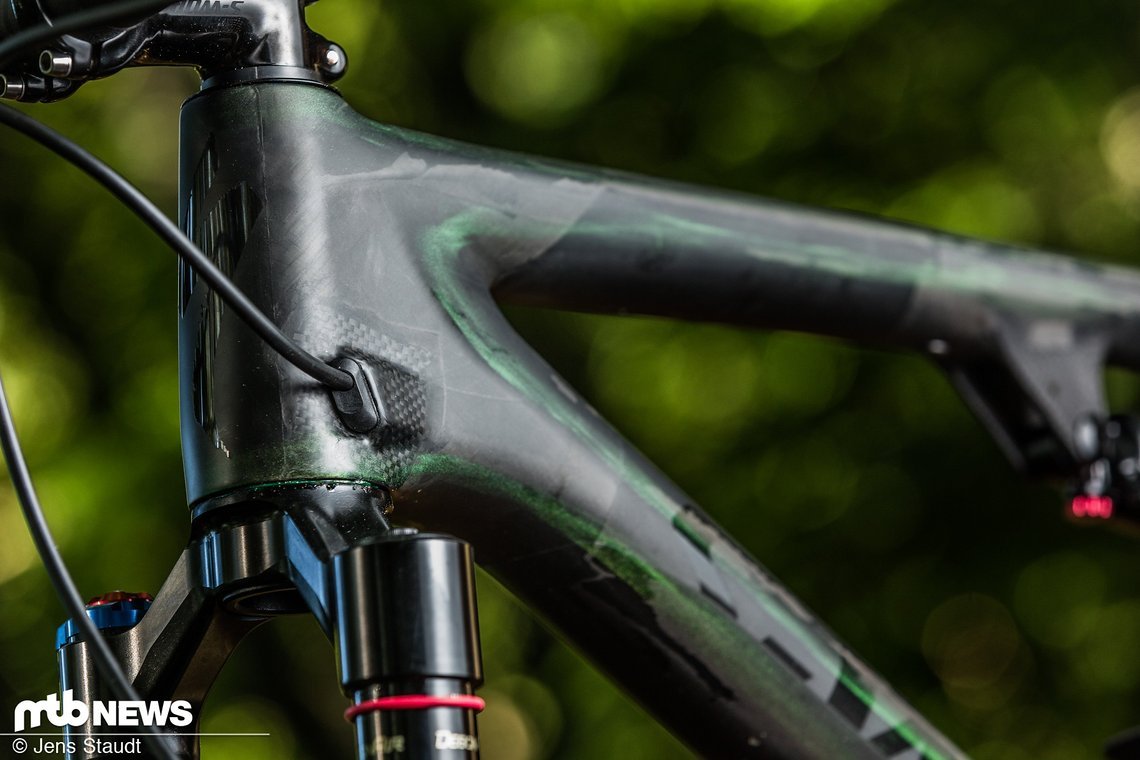

Unter der Bezeichnung „Functionally Advanced Composite Technology“ unterscheidet Specialized die Modularität der Carbon-Fasern in verschiedenen Stufen. Die beim neuen Epic eingeführte Stufe zwölf ersetzt die bisher höchste Stufe elf und entspricht dementsprechend Carbon-Lagen mit den höchsten Modulus-Werten im Vergleich zu allen anderen bisherigen Epic-Modellen. Das hochwertigere Carbon-Material soll bei geringerem Materialeinsatz die gleichen Steifigkeits- und Festigkeitswerte ermöglichen. Eine höhere Modularität der Fasern ist jedoch auch gleichbedeutend mit einem komplexeren Herstellungsprozess und resultiert damit laut Specialized nicht ohne Grund in einem höheren Preis des Rahmens.
Bei der Konstruktion des neuen Epic-Rahmens wurde ausgehend von der Größe M nach und nach das Carbon-Layup und die Rahmenform der kleineren und größeren Typen optimiert, sodass laut Specialized über allen Größen die identischen Wandstärken erreicht werden und die Steifigkeitswerte so gleich bleiben. In diesem Zusammenhang ist es eigenen Angaben zufolge den Ingenieuren gelungen, die Steifigkeitswerte des Hinterbaus im Vergleich zum Vorgängermodell um 15 Prozent zu erhöhen.
Neue Carbon-Fasern sollen das Epic leichter denn je machen, dabei aber die gleichen Steifigkeitswerte ermöglichen
# Neue Carbon-Fasern sollen das Epic leichter denn je machen, dabei aber die gleichen Steifigkeitswerte ermöglichen – Mit 1870 Gramm (Rahmengröße M, Herstellerangabe) inklusive Dämpfer und Hardware tritt der Epic-Rahmen in Konkurrenz zu den leichtesten Race-Fullys auf dem Markt

  • Reifen Die Wahl der Bereifung bei einem Cross-Country-Rad stellt häufig eine Herausforderung dar. Es gilt, den Kompromiss zwischen Traktion auf der einen Seite und geringem Rollwiderstand auf der anderen Seite zu finden. Specialized etablierte sich in den vergangenen Jahren immer mehr auf dem Markt der XC-Reifen: Mit dem wenig profilierten Reifen Renegade und der Intermediate-Variante Fast Trak besitzen die Amerikaner zwei Reifenmodelle, die im Rennbetrieb immer häufiger zu sichten sind. Beim neuen S-Works Epic werden Reifen der Fast Trak-Reihe in 2,3“-Breite verbaut: Diese stachen im Testalltag durch enorm viel Grip bei trockenen und nassen Bedingungen hervor. Im Vergleich zu manch anderen weniger profilierten Reifen wie beispielsweise die Reifen der Renegade-Serie aus dem eigenen Haus kann der Fast Trak in punkto Rollwiderstand zwar nicht ganz mithalten, nichtsdestotrotz erschien das Reifenpaar in der Praxis als eine gelungene Kompromisslösung, die sowohl im Renngeschehen als auch auf den Home-Trails eine gute Figur abgeben. Zudem schont der Reifen durch seine längere Haltbarkeit den Geldbeutel.

  • Lenkeranschlagschutz Ein blöder Sturz und plötzlich sind mehr als 12.000 Euro hinüber – dieses Worst-Case-Szenario wird wohl jedem Kunden des neuen Specialized Epic S-Works zumindest kurzzeitig Kopfzerbrechen bereiten. Beim neuen Epic verzichtet Specialized aus Gründen der Gewichtsersparnis auf einen Anschlagschutz, was das Risiko eines unerhofften Rahmenbruchs erhöht. Optisch sind die Lösungen dieser Problematik von verschiedenen Herstellern meist keine Schönheiten, zudem drücken sie oft etwas aufs Gewicht. Doch an dieser Stelle gilt unserer Meinung nach: „Style follows function!“. Manch einen wird diese Problematik nicht tangieren, da die Kombination aus mehreren Spacern und einem nicht zu stark geneigten Vorbau das Cockpit derart erhöht, dass ein Einschlagen des Lenkers den Kontakt der Schalthebel am Rahmen ausschließt. Wer jedoch auf Nummer sicher gehen will, kann selbstständig einen Steuersatz mit Anschlagschutz nachrüsten oder den Rahmen an den kritischen Stellen mit Klebeverstärkungen versehen.

# Die Qual der Wahl haben Racer oftmals bei den Reifen – Die Intermediate-Reifen der Fast Trak-Serie aus der Specialized-Entwicklung überzeugen durch viel Grip und eine vernünftige Langlebigkeit.
