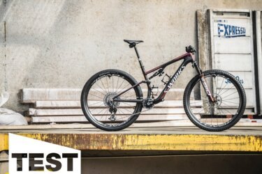

Ja was denn nun? – Hardtail oder Fully? Fully oder Hardtail? Zugegebenermaßen, diese Diskussion kommt uns bekannt vor: Als Trek 2019 das Supercaliber vorstellte (zum Trek Supercaliber Test), staunte die Expertenwelt nicht schlecht. Trek präsentierte damals ein Bike, das die Welten eines Fullsuspension-Rads mit der eines Hardtails vereinte. Dieselbe Intention verfolgte nun auch Specialized – mit dem Ziel, ein Cross Country-Bike zu kreieren, das vielseitig einsetzbar ist und die Vorteile beider Bike-Gattungen verknüpft. Die Devise im Hause Specialized ist und war klar: Das Konzept „Hardtail“ soll grundsätzlich hinterfragt werden!
Als ich zum ersten Mal das Epic World Cup gefahren bin, wusste ich, dass ich nie mehr wieder ein Hardtail fahren werde. Das Ding ist ein Hardtail-Killer … Es gibt mir alles was ich von einem Hardtail erwarte, plus die Kontrolle und Fähigkeiten eines Fullys.
Christopher Blevins
Schlagen wir den Bogen zum zuvor erwähnten Supercaliber. Rein optisch besteht zweifelsohne eine gewisse Ähnlichkeit zwischen dem Rennpferd aus dem Hause Trek und dem neu vorgestellten Race-Bike von Specialized – doch das war es dann auch schon mit den Gemeinsamkeiten. Während Trek auf ein System mit einem linear geführten Dämpfer am Oberrohr setzt, der auf einer Art Schiene geführt wird, verfolgt Specialized einen Ansatz, der einen vollwertigen Eingelenk-Hinterbau darstellen soll. Durch eine speziell entwickelte Dämpfer-Technologie lässt sich das Setup des Bikes in wenigen Handgriffen grundlegend verändern. Frei nach dem Motto: Darfs heute ein Fully sein – oder doch eher ein Hardtail?
Geht dieses Konzept auf und werden klassische Hardtails dadurch tatsächlich obsolet, wie man sich das in Morgan Hill vorstellt? Oder haben sich die Amis mächtig verpokert? Wir werfen einen genaueren Blick auf das neue Specialized Epic World Cup!

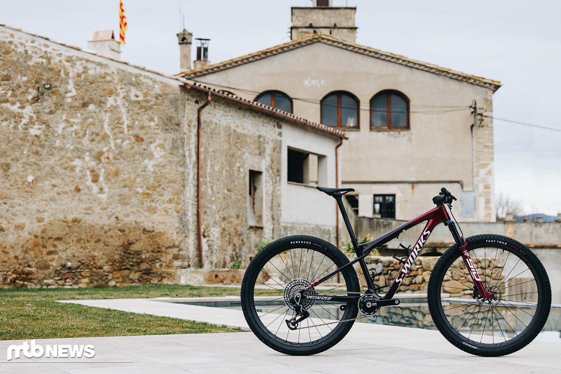

Vorhang auf für das neue Specialized Epic World Cup
# Vorhang auf für das neue Specialized Epic World Cup – das XC-Gefährt der US-Amerikaner kommt mit 110 mm Federweg an der Front und 75 mm am Heck daher. Preislich geht's bei 9.000 € los.

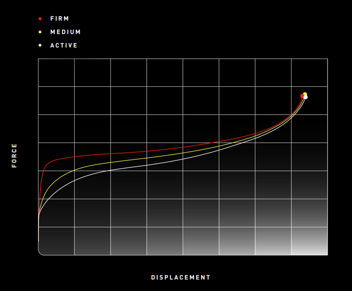

Die Kennlinien im Vergleich
# Die Kennlinien im Vergleich – Specialized gibt den Kundinnen und Kunden Tabellen an die Hand, die das Grundsetup deutlich vereinfachen sollen. Damit der Firm-Mode nicht ‚zu hart‘ wird, empfehlen die US-Amerikaner einen geringeren Druck in der Positivkammer als im Active-Mode.

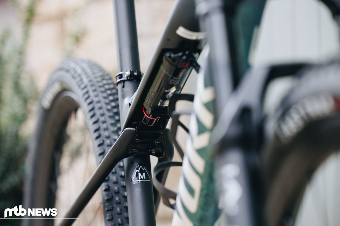

Wie können die einzelnen Modi nun eingestellt werden und was passiert dabei im Inneren des Dämpfers? Beginnen wir zunächst wieder im Active-Mode (Full Gulp): Hierzu muss die Luft komplett aus dem Dämpfer abgelassen werden, bevor dieser maximal komprimiert und das „Bleed Valve“ für wenige Sekunden gedrückt wird. Dadurch wird die Negativkammer mit atmosphärischem Druck gefüllt und durch Loslassen des Ventils geschlossen. In einem zweiten Schritt wird schließlich die Positivkammer manuell mittels Gabelpumpe mit Luft gefüllt, wodurch sich das Volumen der Negativkammer verringert und sich der Druck in dieser Kammer von 0 % auf 100 % erhöht – die maximale Negativfeder hat sich eingestellt.
Zwei voneinander getrennte Luftkammern
# Zwei voneinander getrennte Luftkammern – entgegen einiger Dämpfer auf dem Markt gibt es zwischen den Kammern keinen Ausgleichskanal. Der Druck in der Positivkammer wird manuell über die Gabelpumpe definiert, der in der Negativkammer kann über das „Bleed Valve“-Ventil gesteuert werden.
Gleiches Prinzip gilt auch beim Half Gulp-Mode: Die Luft wird aus dem Dämpfer komplett abgelassen, bis zu einer vordefinierten Markierung komprimiert und das „Bleed Valve“ betätigt. Dadurch füllt sich die Negativkammer wieder mit atmosphärischem Druck, bevor die Positivkammer manuell befüllt wird. Aufgrund der Tatsache, dass das Federbein im Vergleich zum Full Gulp-Mode nicht komplett komprimiert wurde, wird das Volumen der Negativkammer konsequenterweise auch in begrenzterem Maße verringert, weshalb sich dort ein niedrigerer Druck einstellt als zuvor im Active-Mode – eine schwächere Negativfeder ist die Folge.
Zu guter Letzt noch der harte No Gulp-Mode: Hierfür wird zuerst der Dämpfer – respektive die Positivkammer – konventionell mit Luft gefüllt, bevor abschließend kurz das „Bleed Valve“ betätigt wird und somit sämtliche Luft aus der Negativkammer entweicht. Der Druck in der letztgenannten Kammer ist damit gleich null – ergo: Keine Negativfeder, weshalb eine hohe Losbrechkraft notwendig wird, um den Federweg freizugeben.

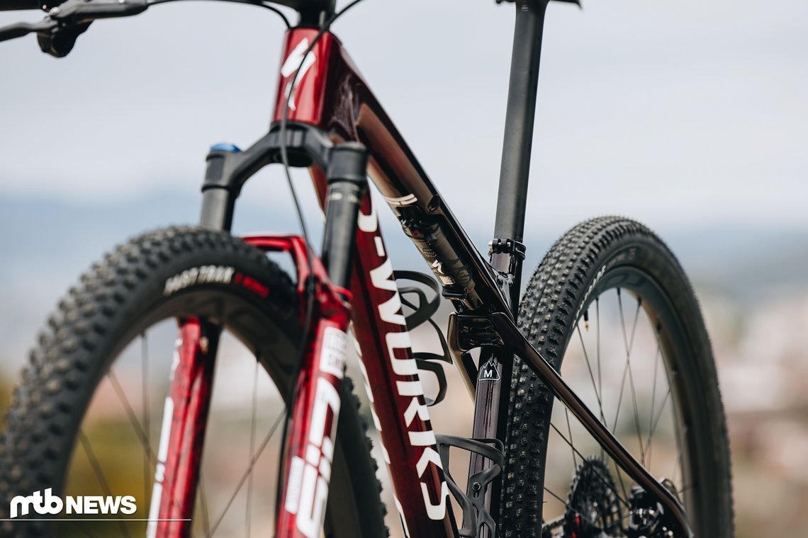

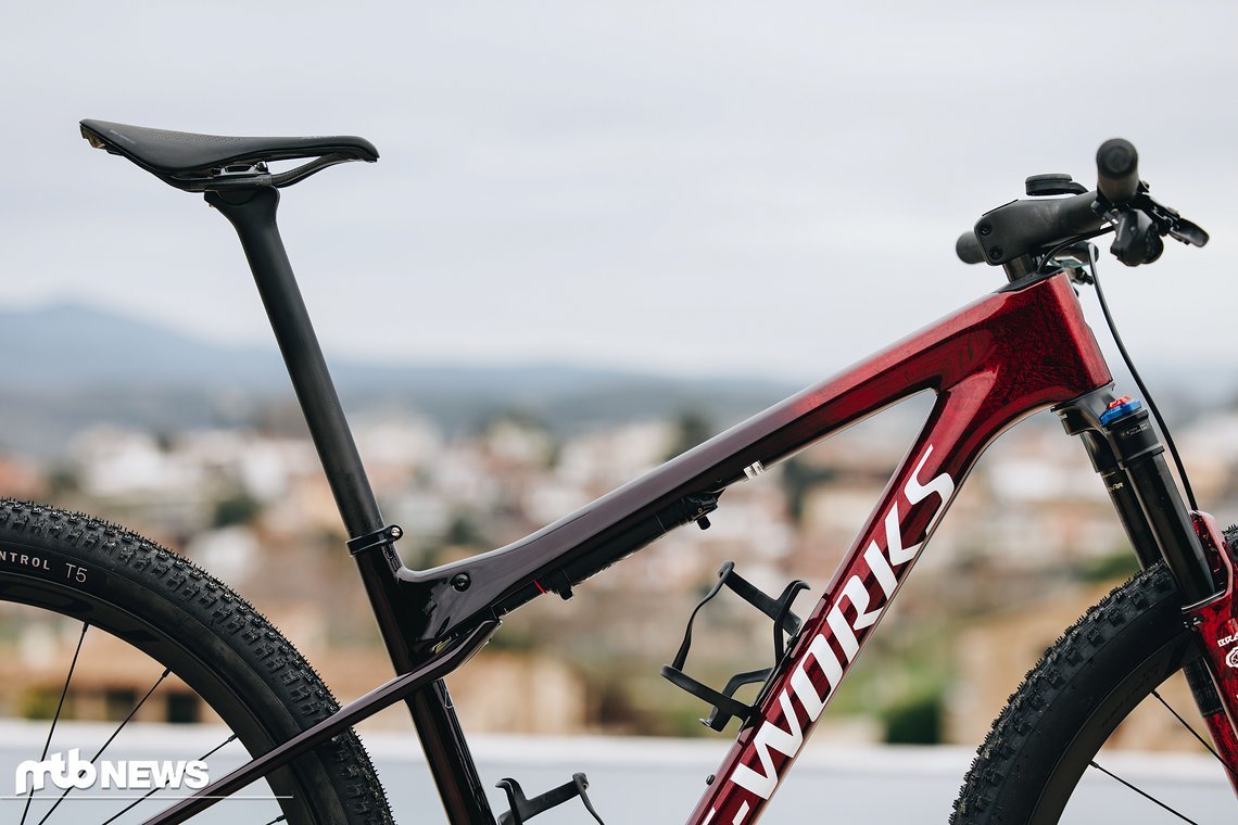

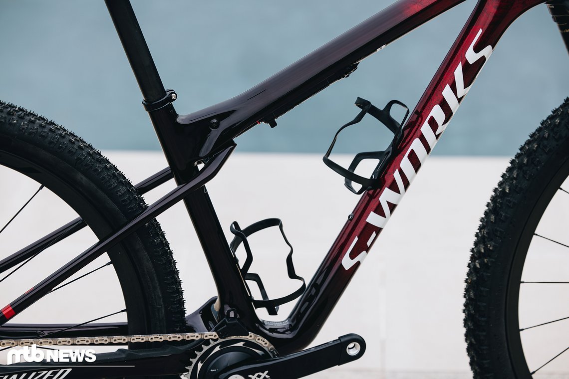

So weit, so gut – doch auch beim Carbon-Layup und der Steifigkeit des Rahmens haben die Ingenieure bei Specielized etliche Aspekte hinterfragt und neu ausgelegt. Das hierfür zuständige Entwicklungsteam um Peter Denk und Matthias Segerer aus Freiburg hat die bereits erprobte Technologie des Aethos-Rennrads (Specialized Aethos Test) nun auch auf das Epic umgemünzt. Herausgekommen ist im Vergleich zum Vorgänger ein noch leichterer und steiferer Rahmen, so der Hersteller.
1765 Gramm bringt der Rahmen auf die Waage
# 1765 Gramm bringt der Rahmen auf die Waage – inklusive Hardware und Dämpfer (laut Hersteller). Theoretisch hätte man das Gewicht noch weiter drücken können, doch ein Hauptaugenmerk lag auch auf der Robustheit des Rahmens, so Specialized.

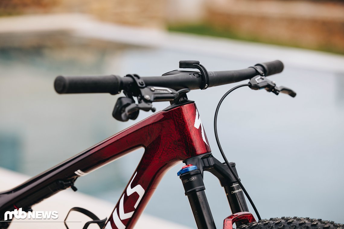

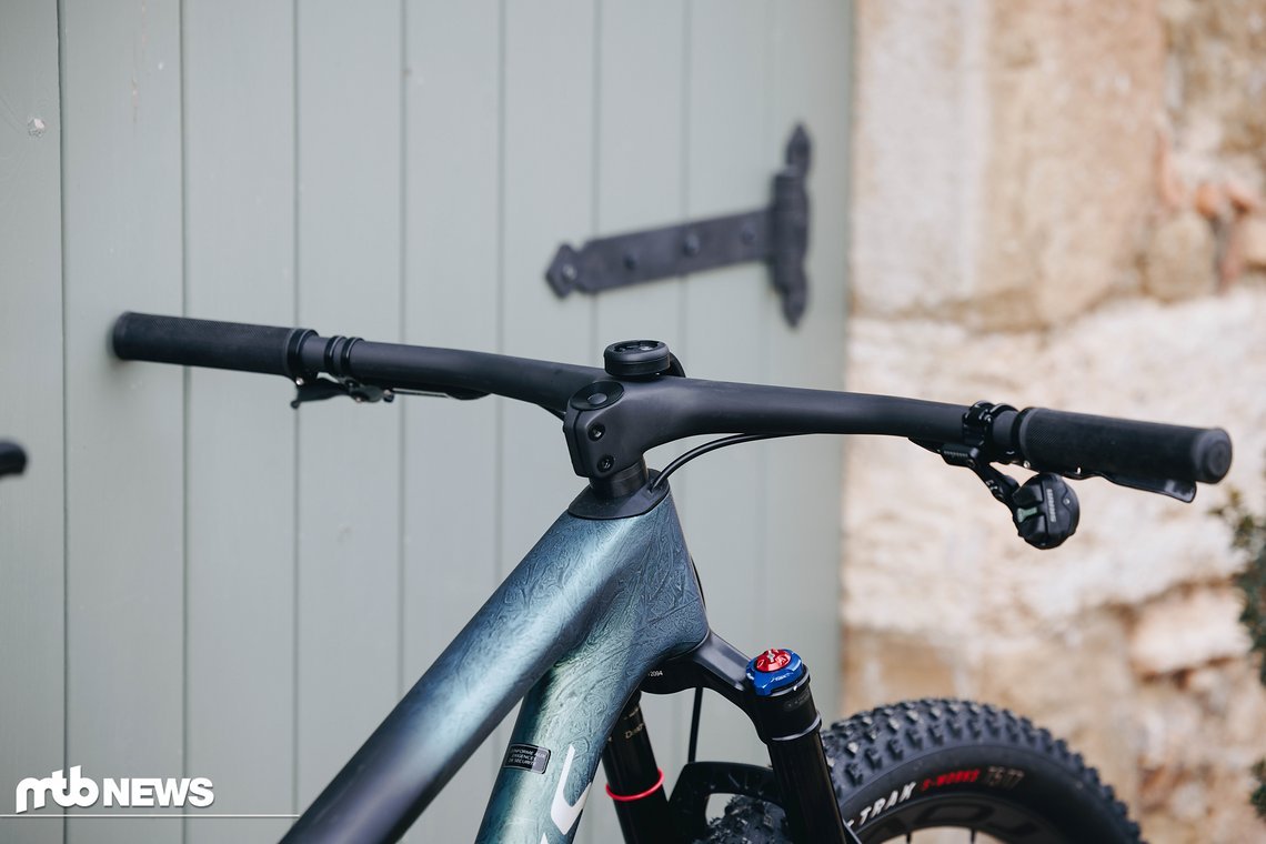

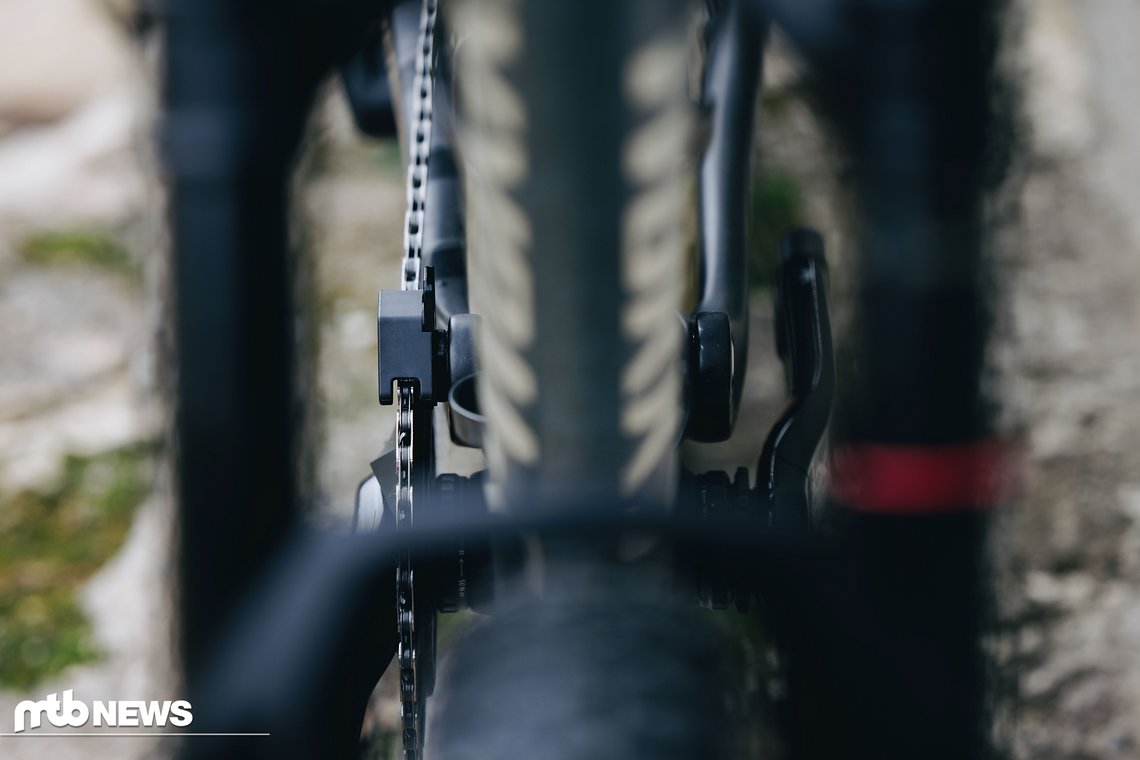

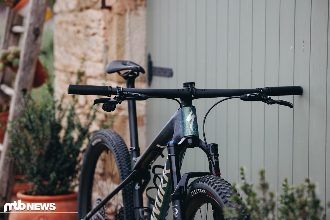

Innenverlegte Züge, die am Steuersatz einbinden
# Innenverlegte Züge, die am Steuersatz einbinden – wir wissen, das ist ein Reizthema. Specialized will dem entgegenwirken: Mit hochwertigen Lagern und speziellem Marine Grease soll der Steuersatz Feuchtigkeit problemlos abkönnen. Durch mitdrehende Leitungen soll die Handhabe zudem vereinfacht werden. „Spaghetti Loops“ sind dementsprechend nicht notwendig.

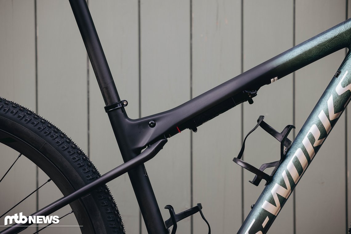

Kleines Detail, große Wirkung
# Kleines Detail, große Wirkung – die Wippe ist beim neuen Epic sehr kurz gehalten und zudem nach oben ausgerichtet. Dadurch wächst der Abstand zwischen dem Gelenk am Tretlager und dem Gelenk an der Wippe, wodurch das gesamte Bike an Torsionssteifigkeit gewinnt. Der Mehrwert dadurch: In Extremsituationen verwindet sich der Rahmen praktisch nicht mehr und das Bike bleibt auch in brenzligen Situationen spurtreu.

Geometrie
So weit, so gut! Doch die Amerikaner haben im Team rund um den Produktmanager Brian Gordon neben den innovativen Detaillösungen auch die Geometrie des neuen Epics ordentlich überarbeitet. Die Kalifornier gelten schon seit Jahren als Vorreiter in der Weiterentwicklung moderner Fahrrad-Geometrien und bleiben auch beim neuen Epic ihrer zukunftsweisenden Linie treu. Konkret bedeutet dies, dass sich das neue Specialized Epic World Cup im hausinternen Vergleich dem Epic Evo (Specialized Epic Evo Test) extrem annähert bzw. in einigen Punkten sogar noch moderner ausgelegt wird als das bis dato in der Down Country-Kategorie angesiedelte Renngefährt.
In Zahlen gesprochen heißt das, dass der Lenkwinkel des neuen Epics auf 66,5° abgeflacht wird, der Reach sich bei 475 mm einpendelt (in Größe L) und der Sitzwinkel 74,5° misst. Das aktuelle Evo, das in der jetzigen Form auch weiterhin auf dem Markt verfügbar sein wird, bietet mit Ausnahme des Reachs (5 mm kürzer) dieselben Werte, ist in Summe aber 13 mm länger (in Größe L) – der etwas potenteren Federgabel sei Dank. Ein Blick auf das Vorgängermodell zeigt zudem, dass die amerikanische Rennmaschine zwar nicht radikal neu erfunden wurde, aber doch an einigen Stellschrauben ein Update spendiert bekam: Der Radstand entspricht praktisch der gleichen Länge wie der des Vorgängers (2 mm länger in Größe L), der Lenkwinkel wird aber 1° flacher und der Reach 5 mm kürzer (in L), während die Front nun mit 10 mm mehr Federweg daherkommt.
Damit gehört das neue Specialized Epic World Cup zweifelsohne zu den progressivsten XC Race-Bikes auf dem Markt. Zum Vergleich: Das Scott Spark RC (Scott Spark Test) besitzt werksseitig einen 6 mm längeren Reach in Größe L und jeweils einen steileren Lenk- und Sitzwinkel (67,2° bzw. 76,7°, bei 120 mm Federweg), das neue Orbea Oiz unterscheidet sich geometrietechnisch nur unwesentlich vom Scott. Das BMC Fourstroke in der Race-Variante ist hingegen minimal länger (Reach: 477 mm / Radstand: 1.188 mm (jeweils in Größe L) / Lenkwinkel: 66,5°), muss jedoch mit 100 mm Federweg auskommen.

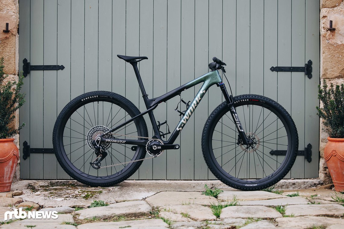

Das Specialized Epic World Cup wird in geringer Stückzahl ab April in zwei Ausstattungsvarianten auf dem Markt zur Verfügung stehen – einmal das Epic World Cup S-Works und einmal das Epic World Cup Pro. Wer einen solchen flinken Flitzer sein Eigen nennen möchte, muss aber etwas tiefer im Geldbeutel graben: Das S-Works-Modell geht für 12.500 € über die Ladentheke, das Pro kostet immer noch stolze 9.000 €.
Dafür bekommt man aber auch praktisch die Crème de la Crème der Parts, die der aktuelle MTB-Markt zu bieten hat. Das Epic S-Works ist mit einem SRAM XX SL Eagle Transmission-Antrieb (SRAM Eagle Transmission Test) ausgestattet, trägt zudem die edelsten Anbauteile der hauseigenen Marke Roval (neue Roval Control Serie) und wird mit der speziell für das Epic ausgetüftelten RockShox SID-Gabel bzw. dem SIDLuxe-Dämpfer bestückt. Indes fällt der Unterschied zum Epic Pro in puncto Ausstattung nicht sonderlich groß aus: Der Rahmen besitzt ein leicht angepasstes Layup und die verbauten Parts rangieren auf einer Bling-Bling-Skala ‚nur noch‘ auf einer Neun von Zehn.
Für Kund*innen, die einen Eigenaufbau präferieren, bieten die Kalifornier ein S-Works-Frameset an, das inklusive Gabel und Dämpfer 6.500 € kostet und zudem in der Größe XS erhältlich sein wird.
Erwähnenswert ist zudem die Einordnung des neuen Epic World Cups in der ganzheitlichen Produktpalette von Specialized. Erwartungsgemäß löst das neue Modell das bestehende ab, während das bereits bekannte Epic Evo in seiner jetzigen Form weiterhin auf dem Markt verbleiben wird. Durch die Konstruktionsweise des vorgestellten Bikes und der klaren Ansage, damit Hardtails „obsolet“ machen zu wollen, scheint es auch schlüssig, dass Specialized zukünftig im Highend-Bereich kein klassisches Hardtail mehr im Portfolio führen wird – zur Verfügung steht dann nur noch das Epic HT Comp.
  • Federgabel RockShox SID SL Ultimate Brain (110 mm)
  • Dämpfer RockShox-Specialized SIDLuxe WCID Ultimate (75 mm)

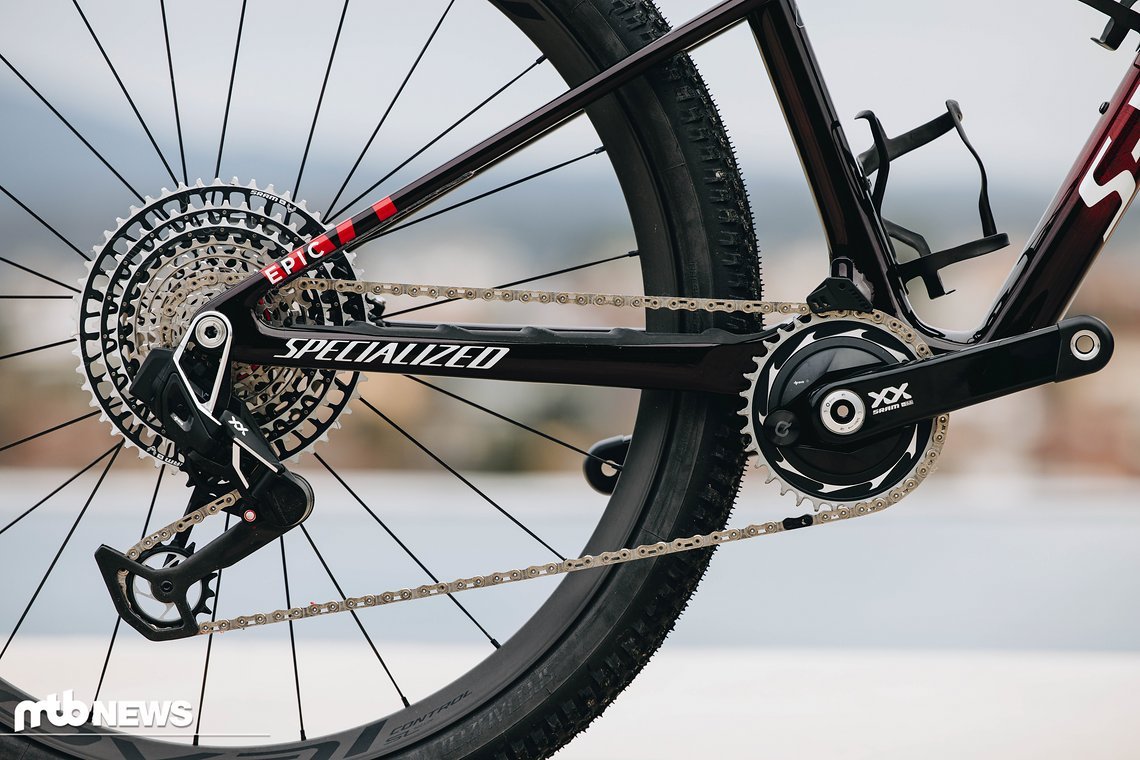

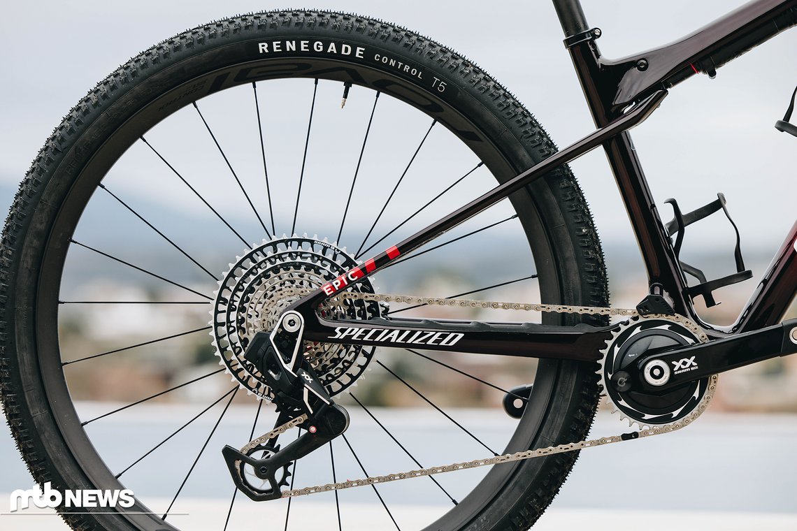

  • Antrieb SRAM XX SL Eagle Transmission

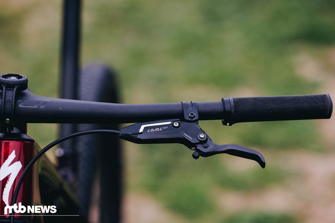

  • Bremsen SRAM Level Ultimate
  • Laufräder Roval Control SL
  • Reifen Specialized S-Works Fast Trak / Specialized Renegade

Das Cockpit sowie etliche weitere Anbauteile stammen von der hauseignenen Marke Roval
# Das Cockpit sowie etliche weitere Anbauteile stammen von der hauseignenen Marke Roval – eine integrierte Halterung für den Bordcomputer gehört zu einem hochklassigen Bike inzwischen dazu. Zugegebenermaßen, hinsichtlich Design hätte sich Specialized aber etwas mehr ins Zeug legen können.

Bei den Reifen kommen hauseigene Produkte zum Einsatz
# Bei den Reifen kommen hauseigene Produkte zum Einsatz – serienmäßig wird ein Fast Trak, S-Works T5/T7 mit 2.35 Breite an der Front und ein Renegade in etwas härterer und robusterer Ausführung (Control T5, 2.35) am Heck verbaut.

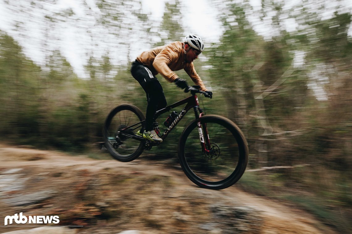

Geht es in den Downhill, spielt das Epic World Cup im „Full Gulp-Mode“ seine ganze Klasse aus. Das hängt einerseits an dem sehr gut arbeitendem Hinterbau, der stets das Gefühl vermittelt, deutlich mehr als die vorhandenen 75 mm Federweg zur Verfügung zu haben, und andererseits an dem gelungenen Geometrie-Konzept des neuen Epics. Das Bike liegt aufgrund der Länge zu jedem Zeitpunkt satt auf dem Trail, lässt damit hohe Geschwindigkeiten zu, ohne nervös zu werden, und zeigt sich gleichzeitig äußerst agil – Eigenschaften, die nur wenige Race-Bikes so gut unter einem Hut vereinen. Konsequenterweise hegen wir bei dieser Abfahrts-Performance immer mal wieder den Wunsch nach einer absenkbaren Sattelstütze, die im Epic serienmäßig nicht verbaut wird. Und wir finden, dass unser Wunsch nicht ganz unberechtigt ist: Das Epic World Cup ist trotz des geringen Federwegs (auf dem Papier) im „Full Gulp-Mode“ dafür gemacht, richtig ruppige Pisten in Angriff zu nehmen, kann sein gesamtes Potenzial aufgrund der herkömmlichen Sattelstütze aber gar nicht vollumfänglich ausspielen.
Lass' krachen!
# Lass' krachen! – Bergab ist das Epic World Cup pfeilschnell unterwegs. Ein harmonisch abgestimmtest Fahrwerk und eine gelungene Geometrie ermöglichen extrem hohe Geschwindigkeiten auf dem Trail. Schade, dass serienmäßig keine Dropper Post verbaut wird. Die würde dem Epic im "Full Gulp-Mode" ganz gut stehen, wie wir finden.
Und nun heißt es von „Full Gulp“ in „No Gulp“ („Half Gulp“ haben wir zunächst übersprungen) – mit wenigen Handgriffen soll aus dem vollwertigen Fully ein Hardtail-ähnliches Bike entstehen. Der Switch der Charakteristik vom Active-Mode in der Firm-Mode funktioniert in der Praxis relativ intuitiv und schenkt dem Epic tatsächlich andere Eigenschaften. Es ist eine deutlich höhere Losbrechkraft vonnöten, damit der Hinterbau zu arbeiten beginnt. Der Vorteil für antrittsstarke Fahrer*innen liegt damit auf der Hand: Beim Herausbeschleunigen aus Kurven auf festem Untergrund sind Antriebseinflüsse fast nicht mehr wahrnehmbar. Das Bike fährt sich im Uphill annährend wie ein Hardtail mit starrem Heck.
Entscheidend ist im vorausgegangenen Satz allerdings das Wörtchen „annähernd“. Als der Trail eben und etwas ruppiger wurde, gab der Hinterbau beim Fahren im Sattel eben doch etwas Federweg frei, sodass der Komfort auf dem Bike spürbar höher wurde – es stellten sich Fahreigenschaften ein, die in gewisser Weise mit denen eines Softtails vergleichbar waren. Im Vergleich zu einem klassischen Hardtail war unserer ersten Einschätzung nach das Fahren etwas komfortabler und kraftsparender.
Und wie sieht es mit den Downhill-Fähigkeiten des Epics im Firm-Mode aus? Ganz gut! Die Erwartungshaltung muss logischerweise sein, dass man sich eher auf einem Hardtail befindet als auf einem Fully. Der Hinterbau arbeitet behäbiger als im Active-Mode, gibt bei groben Schlägen den Federweg aber gut frei. Der Vorteil gegenüber einem herkömmlichen Hardtail erschließt sich damit von selbst: Das Epic World Cup kann in der Abfahrt zusätzliche Reserven herauskitzeln, was einerseits in Geschwindigkeit umgemünzt werden kann und andererseits zusätzliche Fahrsicherheiten mit sich bringt.
Ob das Konzept Hardtail damit ausgedient hat, muss am Ende auch jeder für sich selbst beantworten. Das Specialized Epic World Cup vereint zweifelsohne die Welten Fully und Hardtail sehr gut miteinander – das bestätigte auch unsere kurze Testrunde im „Half Gulp“-Mode, der unter Umständen eine sehr attraktive Zwischenlösung darstellen könnte. Für belastbarere Aussagen diesbezüglich war unser Testzeitraum in Girona zu kurz. Unter dem Strich könnten Hardtail-Fanatiker aber noch berechtigterweise entgegenhalten, dass das Gewicht des Bikes (1.765 Gramm Rahmengewicht, inkl. Hardware und Dämpfer, Größe M, Herstellerangabe) zu hoch sein wird – trotz der Pluspunkte im Bereich Komfort. Fully-Fans, die behaupten, das Epic World Cup sei aufgrund der 75 mm Federweg kein vollwertiges Fullsuspension, würden wir nach unseren kurzen Testrunden in Spanien widersprechen: Der Hinterbau arbeitet hervorragend und die Geometrie ist stimmig, sodass es das Epic auch mit den wildesten XC-Abfahrten problemlos aufnehmen kann. Wer die Abfahrts-Performance noch etwas steigern möchte, kann mit dem Einbau von Tokens in der Positivkammer des Dämpfers vermutlich noch mehr aus dem Bike herauskitzeln. Eine Testfahrt im Evo-Mode steht noch aus.
Im No Gulp-Mode (Firm) wird Hinterbau logischerweise etwas bockiger. Trotzdem bietet er um Welten mehr Reserven als ein Soft- bzw. ein Hardtail.

  3. Kurzes Sitzrohr ist aber auch insofern ein Vorteil, dass eine Carbonstütze mehr flexen kann bzw. man bei einer Dropper Post mehr Hub fahren kann (wobei beim XC eh keiner 190mm fahren wird smilie )

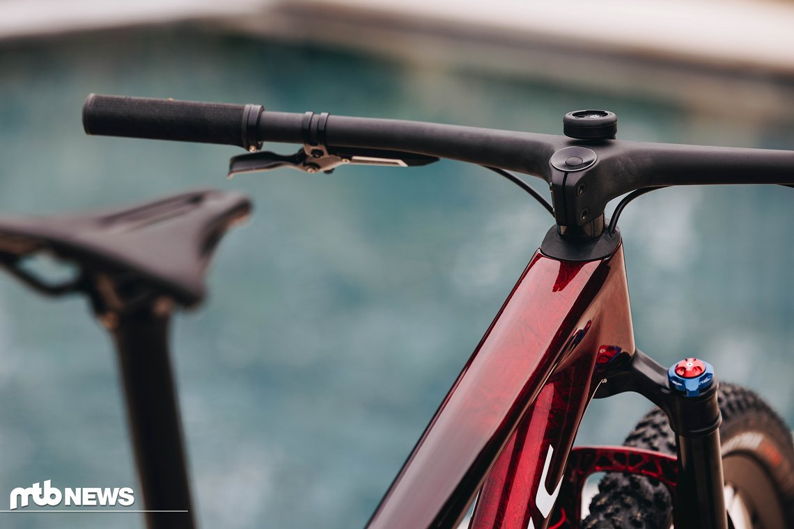

  4. Die Vorbaulänge ist 80mm, Specialized liefert die Kompletträder in L mit 70mm aus.
    Das XL ist tatsächlich riesig und im direkten Vergleich die Front einfach zu hoch für mich. Mit 185cm Körpergröße bin ich genau zwischen den Rahmengrößen.
    Ah, ok. Dann täuscht das Foto schon. Ich hätte den Vorbau tatsächlich deutlich länger geschätzt.

    Die Einstellung des Dämpfer ist ganz einfach.
    Für mich persönlich ist die mittlere Einstellung der Negativluftkammer perfekt.
