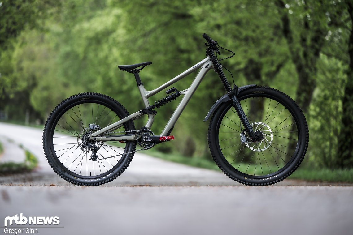

Im Test: Specialized Status 2 170 DH
Preis: 3.650 €
Keine Allüren, keine unnötige hohe Komplexität und weniger Bling Bling: Das Specialized Status Freeride-Bike soll einfach funktionieren, und zwar richtig gut. Dafür gibt’s einen schicken Alu-Rahmen mit 170 mm Federweg am Heck. Kombiniert wird dieser wahlweise mit einer 170 mm Singlecrown-Federgabel oder im DH-Aufbau mit einer Doppelbrücken-Federgabel mit 180 mm Federweg. Wir haben Letzteres getestet. Bei der Laufradgröße hat Specialized sich für Mullet-Laufräder, also 29″-Vorderrad und 27,5″-Hinterrad, entschieden.
Preislich geht’s bei 3.150 € los, während die von uns getestete DH-Ausführung mit 3.650 € zu Buche schlägt. Das Gewicht dieser Ausstattungsvariante beläuft sich in Rahmengröße S3 auf 17,2 kg ohne Pedale. Hier erfahrt ihr, wie sich das Specialized Status im Bikepark-Vergleichstest gegen die Konkurrenz von ROSE und Giant geschlagen hat.

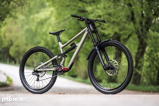

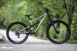

Das Specialized Status roll auf Mullet-Laufrädern und verfügt über 180 mm Federweg an der Front sowie 170 mm am Heck
# Das Specialized Status roll auf Mullet-Laufrädern und verfügt über 180 mm Federweg an der Front sowie 170 mm am Heck – preislich liegt das 17,2 kg schwere Freeride-Bike bei 3.650 €.
Diashow: Freeride Bike Vergleichstest 2025 – Specialized Status 2 170 DH: Der Bikepark-Spezialist
Specialized Status 170-2745
specialized-status-96317
Specialized Status 170-2750
specialized-status--3
Specialized Status 170-2728
Diashow starten »

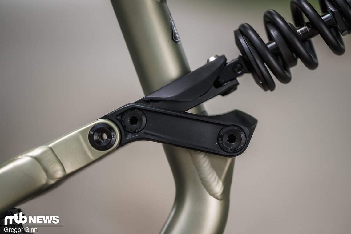

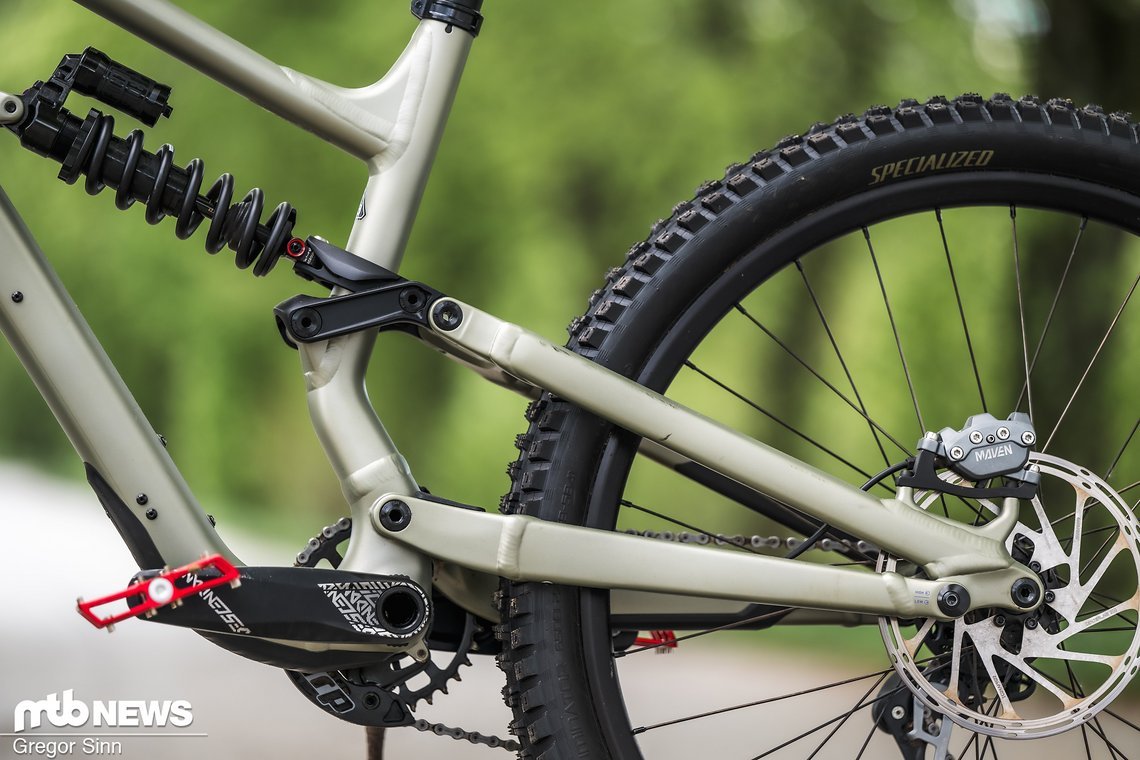

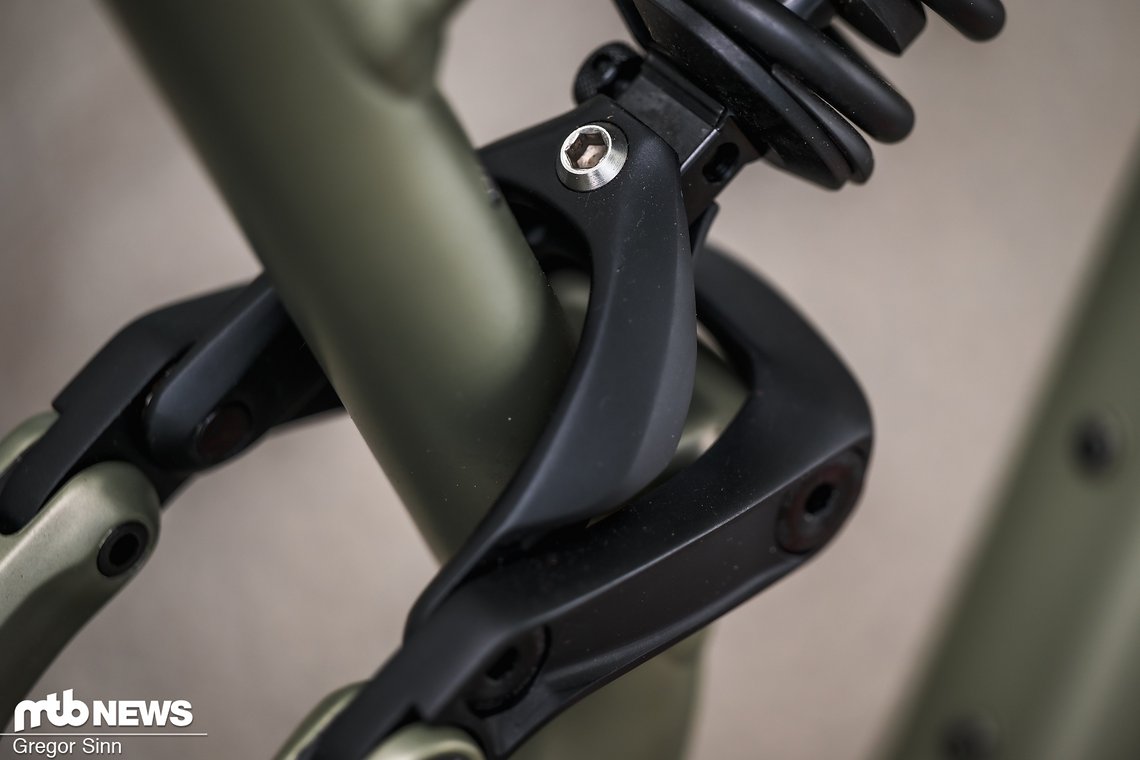

Beim Hinterbausystem gibt es kein Vertun. Natürlich setzt auch das Specialized Status auf das von den Kaliforniern viel genutzte, klassische Horstlink-Design. Der Viergelenker steuert den Dämpfer über eine Dämpferverlängerung an und kitzelt so 170 mm Federweg aus dem RockShox Deluxe Coil-Dämpfer heraus. Auffällig ist zudem der in den Lagersitz des Horstlink-Lagers integrierte Flipchip zur Geometrie-Verstellung. Hier kann die Tretlagerhöhe angepasst werden.
Das Status setzte auf den von Specialized bekannten Horstlink-Hinterbau mit Dämpferverlängerung.
# Das Status setzte auf den von Specialized bekannten Horstlink-Hinterbau mit Dämpferverlängerung.

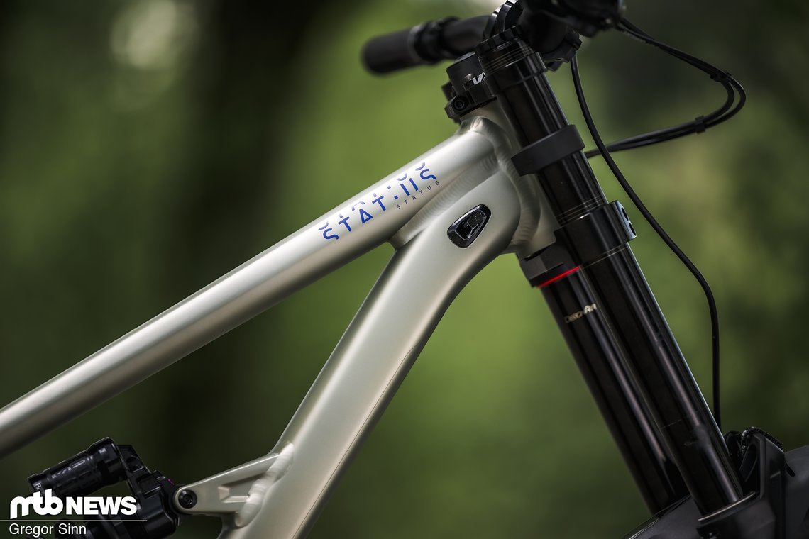

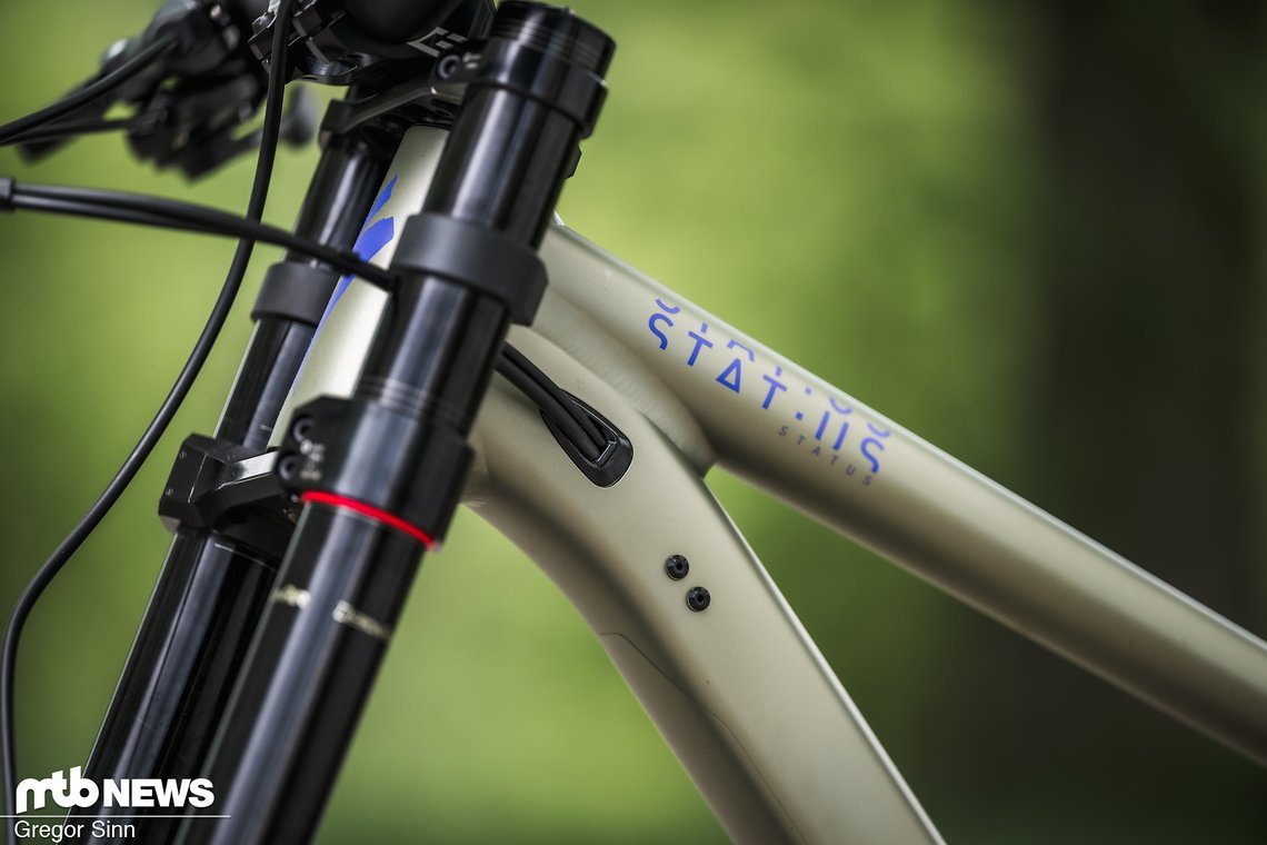

Doch auch jenseits des Hinterbau-Systems kann der schicke Aluminium-Rahmen des Status mit herausragenden Details punkten. Die Rahmenprotektoren an Kettenstreben und Unterrohr sind über jeden Zweifel erhaben. Zudem ist die gesamte Unterseite des Unterrohrs ab Werk mit einer Schutzfolie überzogen. Auch eine ISCG-Aufnahme zur Montage einer Kettenführung ist selbstverständlich mit von der Partie. Besonders cool ist außerdem, dass das Status über Ösen zur Flaschenhalter-Montage besitzt. Dies ist an einem reinen Parkbike zwar unüblich, der Status-Rahmen kann aber auch als Enduro-Bike aufgebaut werden – eine willkommene Vielseitigkeit.
Ebenso vielseitig geht es bei der Leitungsführung zu. Diese werden ab Werk zwar intern durch den Rahmen geführt, es stehen aber auch externe Befestigungsmöglichkeiten zur Verfügung. Wer die einfache Handhabung über die cleane Optik stellt, wird hier glücklich.

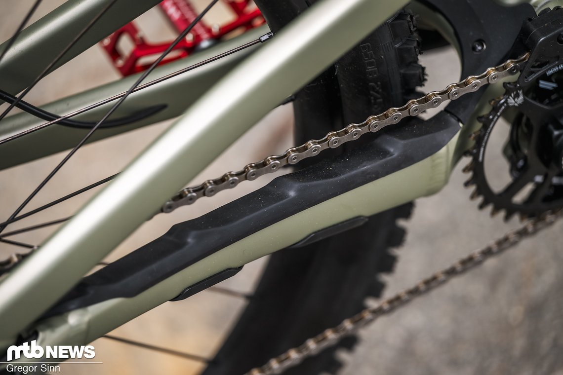

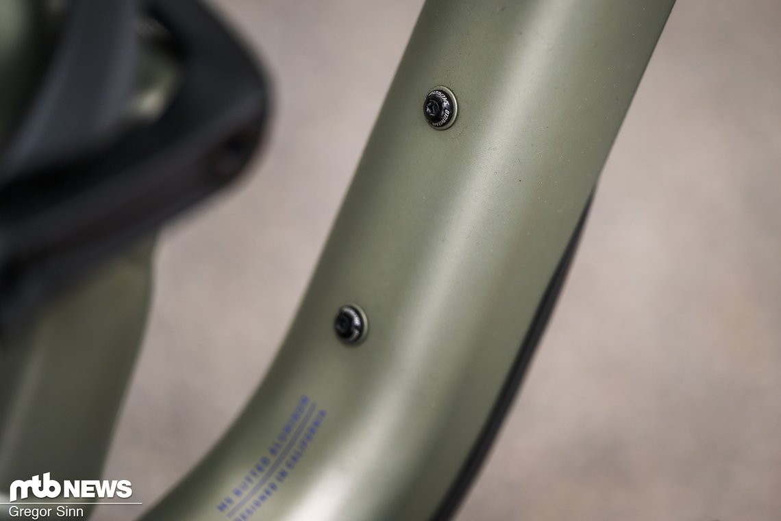

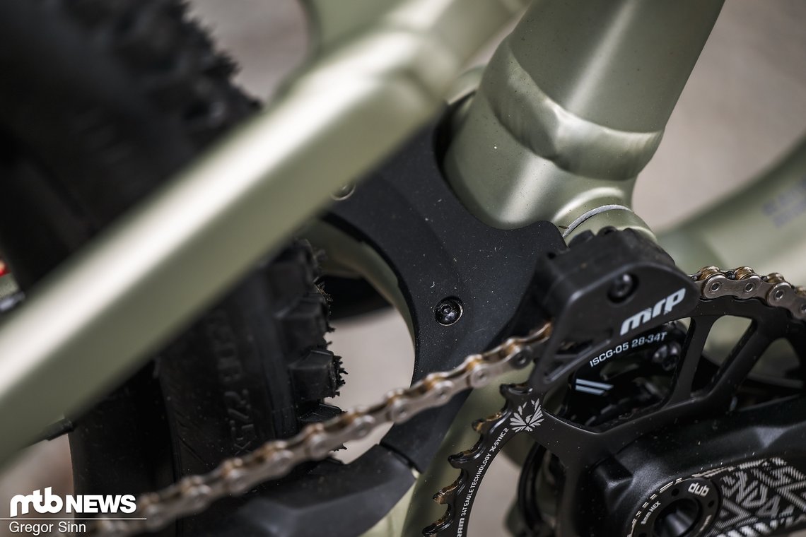

Der Rahmen ist durch umfangreiche Protektoren an Unterrohr und Kettenstreben geschützt.
# Der Rahmen ist durch umfangreiche Protektoren an Unterrohr und Kettenstreben geschützt.

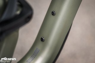

Externe oder interne Zugführung der Bremsleitung, beim Status hat man die Qual der Wahl.
# Externe oder interne Zugführung der Bremsleitung, beim Status hat man die Qual der Wahl.

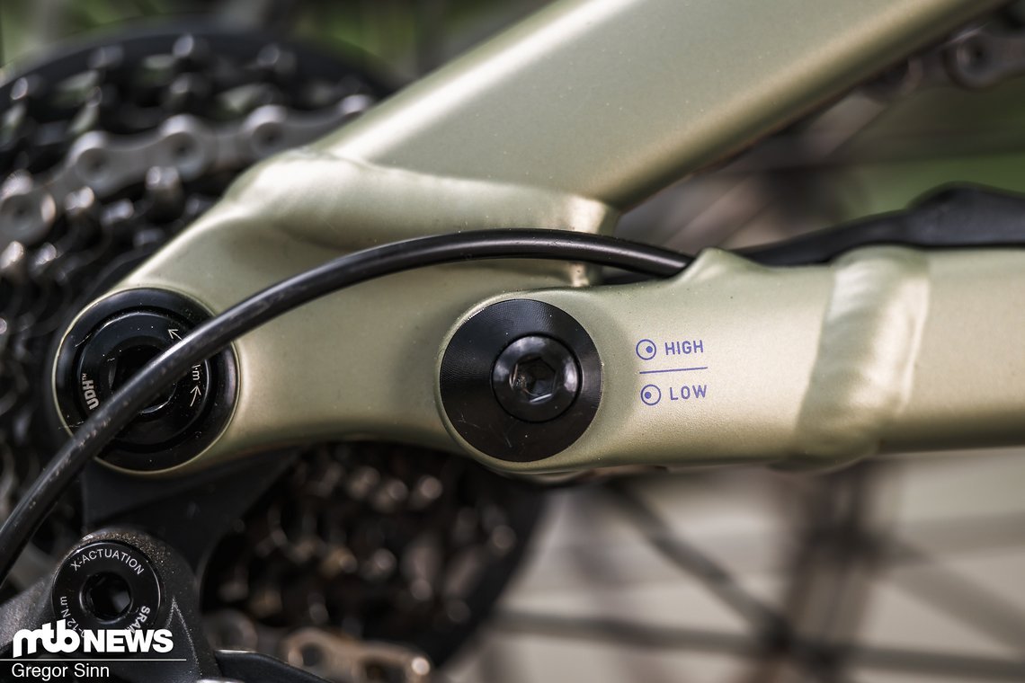

Ein Flipchip im Horstlink-Lager ermöglicht zudem die Anpassung der Geometrie. Bei Bedarf werden hier Lenk- und Sitzwinkel um circa ein halbes Grad flacher und das Tretlager wandert um 8 mm nach unten. Im Auslieferungszustand befindet sich der Flipchip in der High-Position.

Über den Flipchip im Horstlink-Lager lässt sich das Tretlager um 8 mm sowie der Lenk- und der Sitzwinkel um circa ein halbes Grad anpassen.
# Über den Flipchip im Horstlink-Lager lässt sich das Tretlager um 8 mm sowie der Lenk- und der Sitzwinkel um circa ein halbes Grad anpassen.

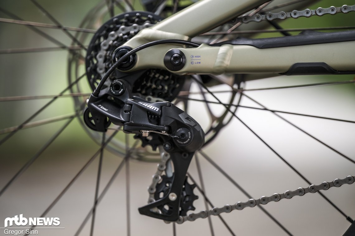

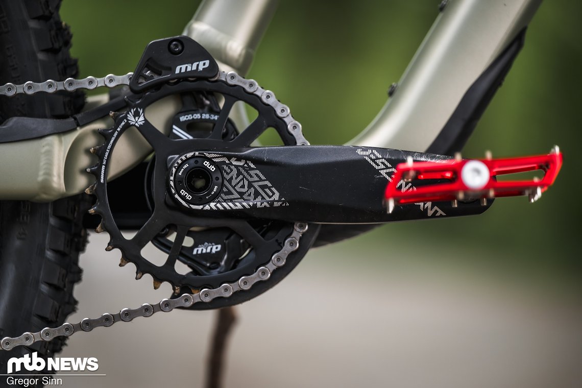

  • Antrieb SRAM GX DH

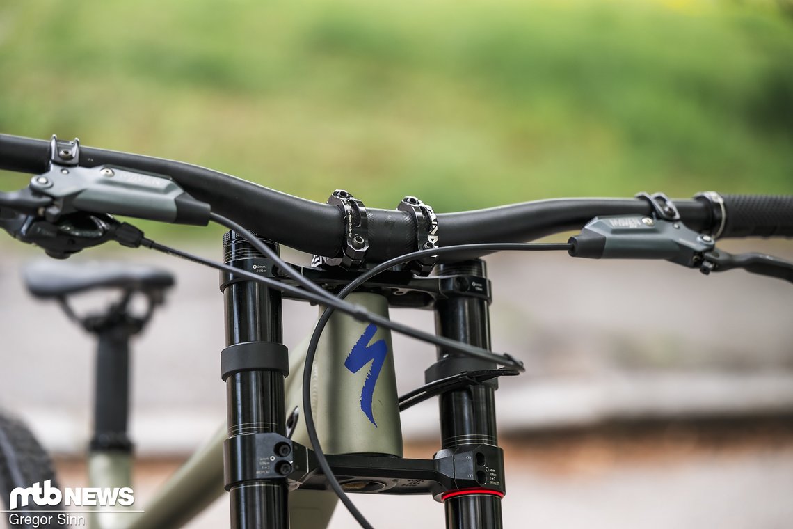

  • Cockpit Specialized 601 Lenker / Truvativ Descendant Vorbau
Um sicherzustellen, dass jeder Tester einen optimalen Grip und einen sicheren Stand auf den Pedalen hat, haben wir alle Freeride-Bikes mit NC-17 Sudpin-Flatpedalen ausgestattet. Außerdem haben wir Unleazhed M02-Schutzblech montiert, um auch auf einen sommerlichen Gewitterschutt bestens vorbereitet zu sein.

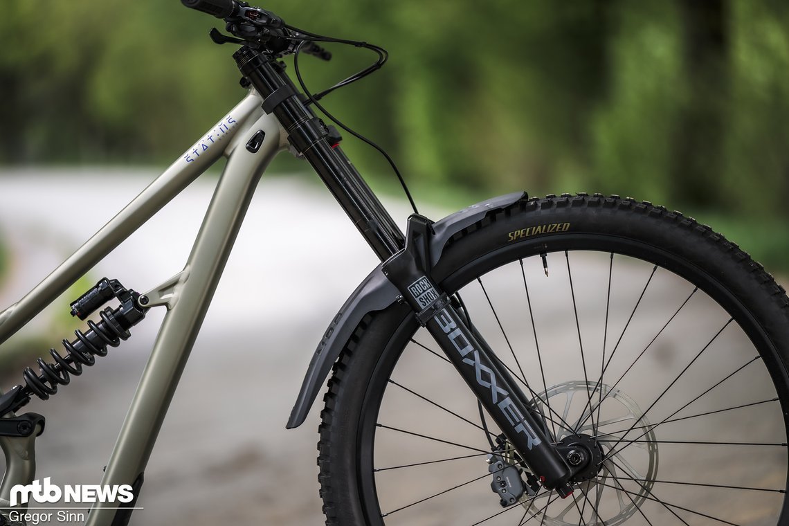

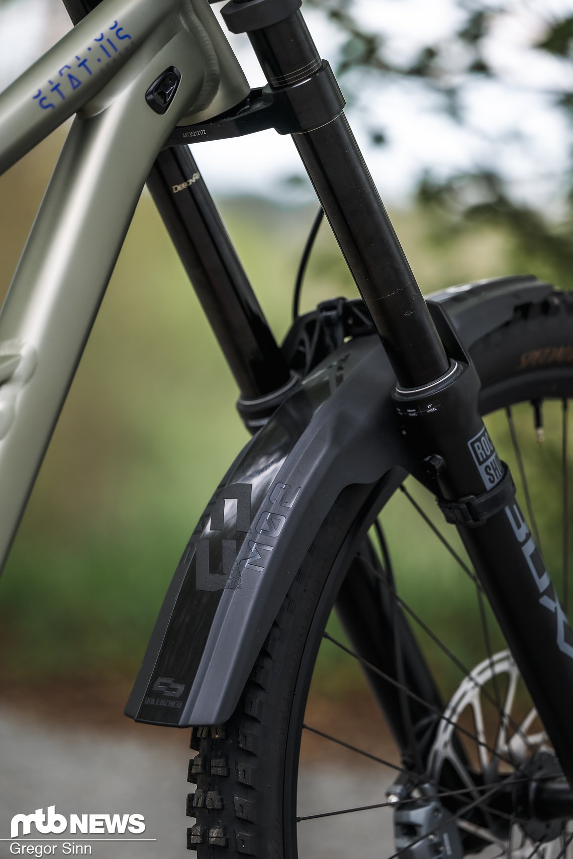

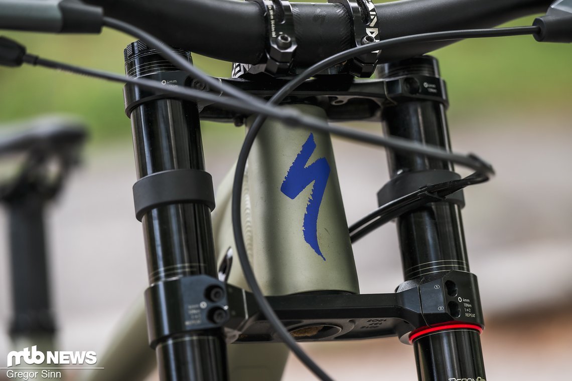

An der Front arbeitet eine RockShox Boxxer Select-Federgabel mit 180 mm Fedeweg
# An der Front arbeitet eine RockShox Boxxer Select-Federgabel mit 180 mm Fedeweg – um für etwaige Regenschauer bestens gewappnet zu sein, haben wir diese mit einem Unleazhed M02-Schutzblech ausstaffiert.

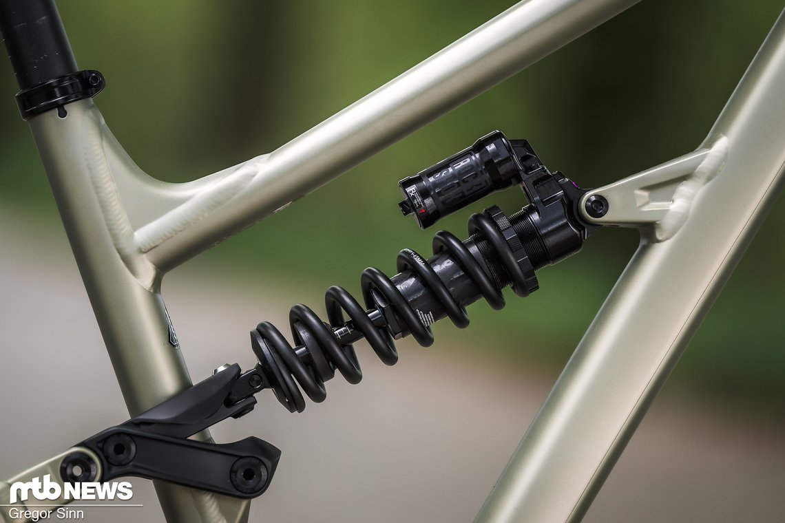

Der RockShox Super Deluxe Coil Select verfügt über einen einstellbaren Durchschlagschutz.
# Der RockShox Super Deluxe Coil Select verfügt über einen einstellbaren Durchschlagschutz.

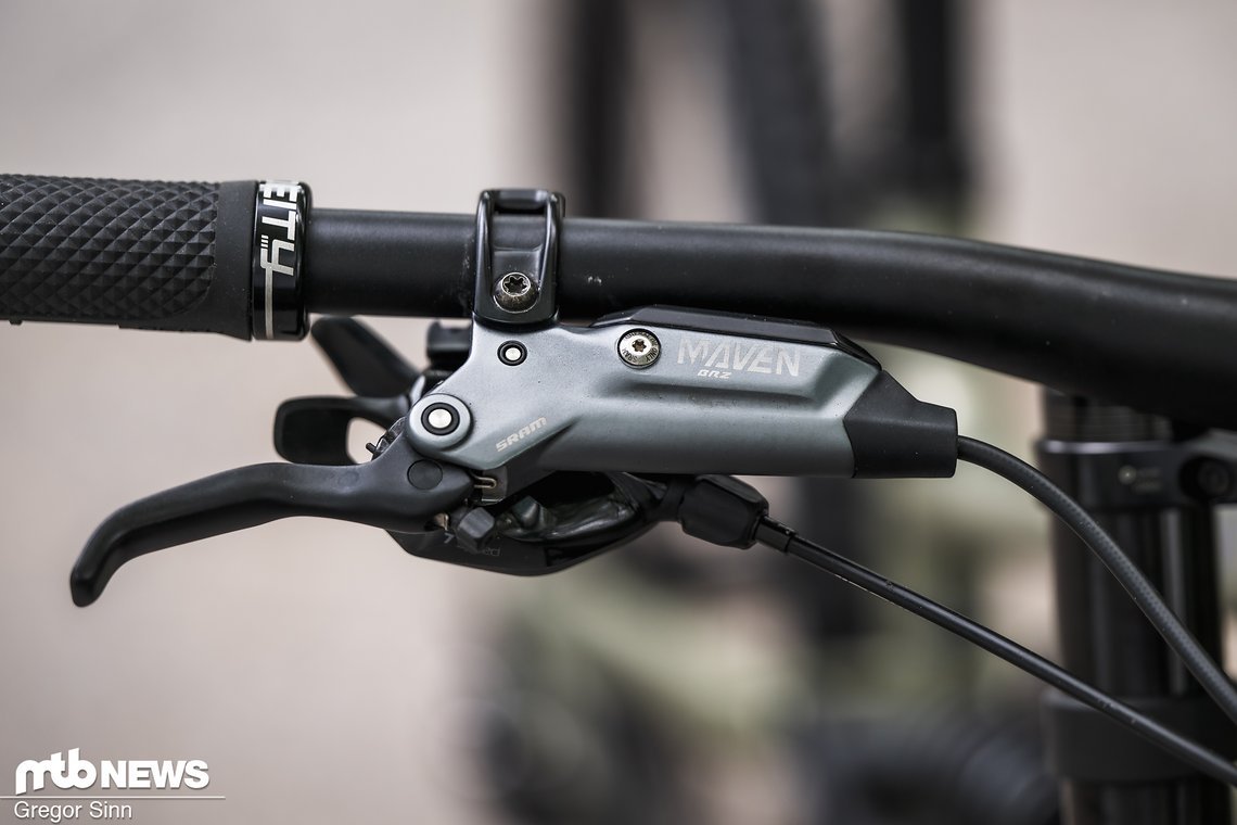

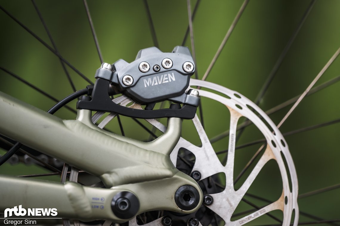

Die wuchtigen SRAM Maven-Bremsen sorgen für Verzögerung.
# Die wuchtigen SRAM Maven-Bremsen sorgen für Verzögerung.

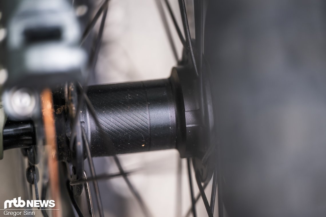

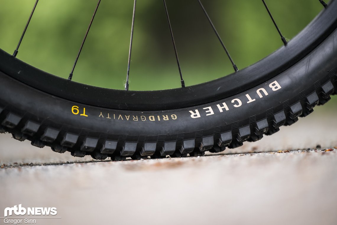

Bei Laufrädern und Reifen vertraut Specialized auf die eigenen Produkte.
# Bei Laufrädern und Reifen vertraut Specialized auf die eigenen Produkte.

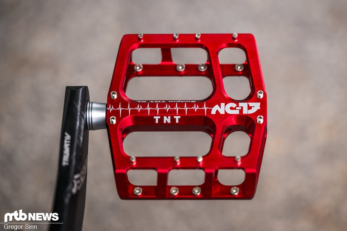

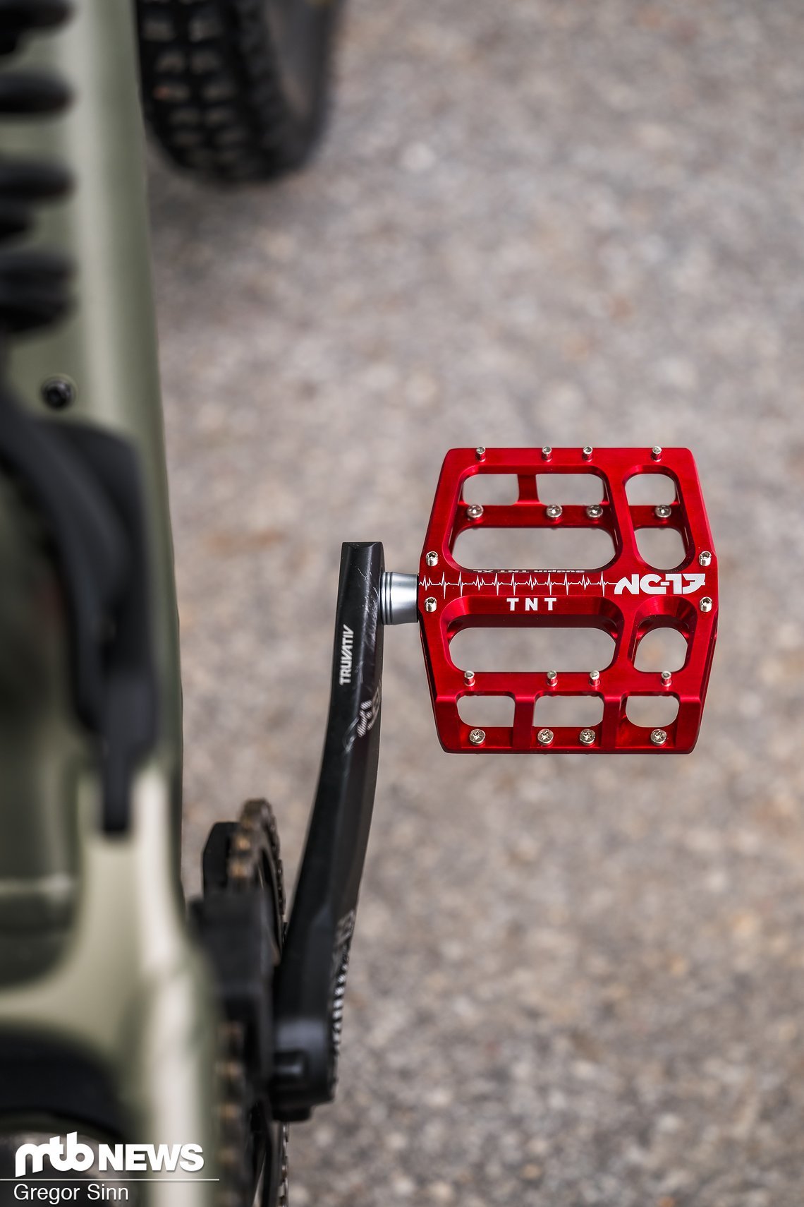

Die schicken NC-17 Sudpin-Pedale sind für den nötigen Grip zuständig.
# Die schicken NC-17 Sudpin-Pedale sind für den nötigen Grip zuständig.

Besonders begeistert hat uns der Hinterbau des Status. Specialized scheint hier bei der Abstimmung des Dämpfer-Tunes alles richtig gemacht zu haben. Das Heck mit dem Super Deluxe Coil spricht nämlich wirklich sehr feinfühlig an und generiert so richtig viel Traktion. Die gut funktionierende RockShox Boxxer-Federgabel an der Front kann da nicht ganz mithalten. Auch den nötigen Popp für große wie kleine Sprünge sowie aktive Fahrmanöver bringt der Horstlink-Hinterbau mit. Hier gibt’s mehr als genug Gegenhalt, um sich in die Luft oder durch Anlieger zu katapultieren. Dank einstellbarem Durchschlagschutz muss man sich auch über verpatzte Landungen oder zu weit gesprungene Gaps keinerlei Gedanken machen. Das Status steckt sowas mühelos weg. Unerwartete Reaktionen? Fehlanzeige! Der Status-Hinterbau arbeitete im ganzen Testverlauf kontrolliert und tadellos.

Der herausragende Kettenstrebenschutz sorgt für eine flüsterleiste Fahrt.
# Der herausragende Kettenstrebenschutz sorgt für eine flüsterleiste Fahrt.
Die Züge werden intern geführt, die Bremsleitung kann man bei Bedarf allerdings auch extern verlegen.
# Die Züge werden intern geführt, die Bremsleitung kann man bei Bedarf allerdings auch extern verlegen.
