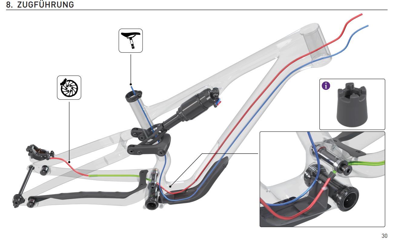

Der Stumpjumper 15-Carbonrahmen, egal, ob Evo oder nicht, wird ausschließlich ohne Leitungsführung zum Schaltwerk angeboten
# Der Stumpjumper 15-Carbonrahmen, egal, ob Evo oder nicht, wird ausschließlich ohne Leitungsführung zum Schaltwerk angeboten – electric shifting only!
Wer eine stromlose Schaltung bevorzugt, der schaut beim S-Works, genau wie bei den Pro- und Expert-Modellen, in die Röhre. Denn ausschließlich die Hinterradbremse und die Variostütze können per innenverlegter Leitungsführung bedient werden. Nur die Alu-Modelle (Specialized Stumpjumper Fox Coil Alloy-Test) sind für mechanische Schaltungen ausgelegt.

  1. Ernsthaft: Das ist ein echter Rückschritt!
    Ich habe gerade nochmal geschaut, der Liner ist zweigeteilt. Der Erste geht vom Steuerrohr bis kurz vor das Tretlager und der Zweite geht dann dort weiter bis zum Ausgang Mitte Sitzstrebe.
    Es fehlt lediglich ein kurzes Stück zwischen Tretlager und Unterrohr. Wenn man den Deckel der SWAT Box rausnimmt und die Leitung von hinten reinführt, kann man sie auch als ungeübter Gynäkologe leicht vom einen in den anderen Liner führen...
    Wenn der Liner beim Levo ne 1 bekommt, würde ich hier ne 2- geben...
    Wird auch im Manual hier so beschrieben:

    Ja korrekt, aber der Liner endet ein paar cm unterhalb der Swat Box und dann geht das Gefriemel los.
    Hält sich aber in Grenzen.
    Aber!!! Beim alten Stumpy war es 100% durchgehend.
  4. Ja korrekt, aber der Liner endet ein paar cm unterhalb der Swat Box und dann geht das Gefriemel los.
    Muss das nicht zweigeteilt sein, damit man den Hinterbau demontieren/tauschen kann?
  5. Ja korrekt, aber der Liner endet ein paar cm unterhalb der Swat Box und dann geht das Gefriemel los.
    Ja, aber mal ehrlich: Vom Austritt am Hinterbau, der bereits über einen Inliner erfolgt, bis zum Inliner im Hauptrahmen sind es ungefähr 3–4 cm. Das ist aus meiner Sicht super und bisher die beste Lösung von allen Bikes, die ich hatte. Deutlich besser als beim Levo SL 2 sowie beim Levo Generation 2, 3 und insbesondere Generation 4.
    Beim Levo 4 gibt es im Prinzip keinen echten Inliner mehr. Die Leitung wird hinter dem Akku einfach eingeklipst und lockert sich ständig. Beim Levo SL2 hast du vom Austritt am Hinterbau bis oberhalb des Akkus überhaupt keinen Inliner. Das führt zu Gefummel und teilweise leichtem Klappern der Bremsleitung.
    Levo Gen 3 hat zwar einen mehr oder weniger durchgehenden Inliner, dieser ist aber flexibel und kann im Rahmen hin und her wackeln, ist nicht fixiert. Auch hier gibt es leichte Klappergeräusche, insgesamt aber schon ganz gut gelöst.
    Die einlaminierte Lösung beim Stumpjumper 15 finde ich dagegen nahezu perfekt. Das machen inzwischen nicht mehr viele Hersteller, außer z. B. Santa Cruz oder Specialized bei manchen Modellen, und vielleicht noch zwei, drei andere Hersteller. Ich empfand das auch überhaupt nicht als Gefummel: Man schiebt die Leitung hinten durch, sieht sie vorne schon herauskommen, greift mit dem Finger hin und schiebt sie in den Inliner. Ehrlich gesagt ist das Jammern auf sehr hohem Niveau.
Was meinst du?
