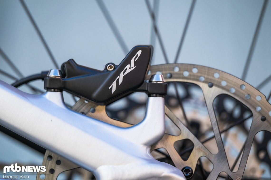

Für ausreichend Bremspower sorgen die TRP DH-R Evo-Bremsen.
# Für ausreichend Bremspower sorgen die TRP DH-R Evo-Bremsen.
Mit 4 Kolben sollte man schnell zum Stehen kommen.
# Mit 4 Kolben sollte man schnell zum Stehen kommen.
