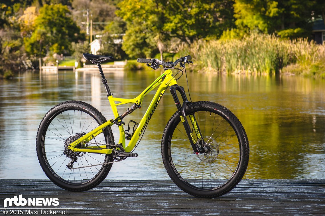

Specialized Stumpjumper FSR Elite Alloy 29"
Specialized Stumpjumper FSR Elite Alloy 29" - Das 29"-Trail-Bike für Shredder!

Aufbau unserer Test-Bikes
Rahmen: Specialized Stumpjumper FSR Elite Alu 29″, Gr. L
Gabel: Rock Shox Pike RC – 140 mm – 29″
Dämpfer: Fox Float Factory CTD Kashima Boostvalve Auto-Sag, RX Trail-Tune, 200 x 50 mm
Vorbau: Thomson – 40 mm Länge
Lenker: Specialized S-Works DH – 38 mm rise – 780 mm Breite
Bremsen: Shimano SLX, 200 mm/180 mm Scheiben
Laufradsatz: Specialized Roval Traverse Fattie Alu // 29″ // 10×100 mm vorn, 12×142 mm hinten
Reifen: Specialized Butcher 2Bliss 29″x2.3″ vorne // Specialized Pergatory 2Bliss 29″x2,3″ hinten
Kurbeln: SRAM X1 Kurbel, PF30 Innenlager, 30t Kettenblatt
Antrieb: SRAM x1 11fach, KMC 11-fach Kette
Sattel: Specialized Body Geometry Henge Comp
Sattelstütze: Specialized Command Post IRcc, 125 mm Hub
Preis: 4.300 US-Dollar
# Specialized Stumpjumper FSR Elite Alloy 29" - Das 29"-Trail-Bike für Shredder!
