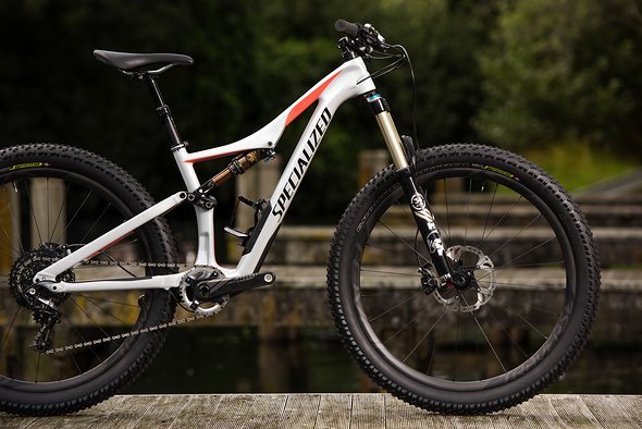

Specialized Rhyme 650b
# Specialized Rhyme 650b – Das neue Mädels-Bike mit 150 mm Federweg auf der Plattform des Stumpjumper 650b.

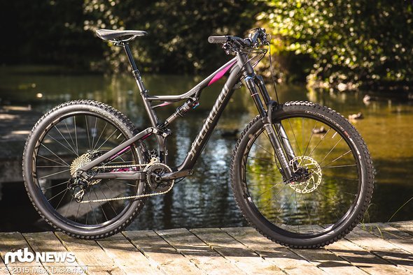

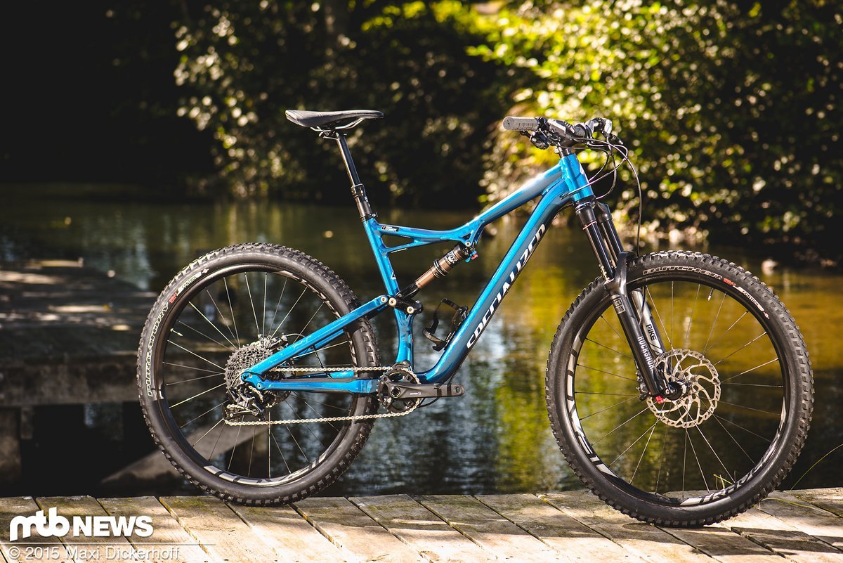

Specialized Stumpjumper FSR Elite Alloy 29"
# Specialized Stumpjumper FSR Elite Alloy 29" – Das 29"-Trail-Bike für Shredder!

Neben alle dem bekommt das Stumpy auch eine Zwillingsschwester: Das auf derselben Rahmenplattform basierende 650b-Bike hört auf den Namen Rhyme und soll mit einer zusätzlichen XS-Version und femininen Ausstattungsvarianten das weibliche Geschlecht bedienen. Dazu jedoch mehr in einem eigenen Artikel.

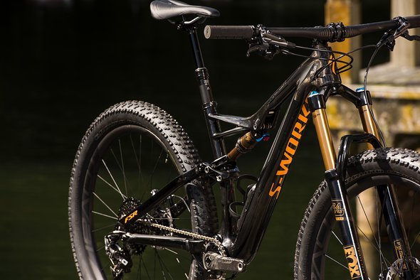

Voll-Carbon-Rahmen am Topmodell S-Works
# Voll-Carbon-Rahmen am Topmodell S-Works – Trotz "Loch" im Unterrohr soll das Stumpjumper höchsten Steifigkeitsansprüchen gerecht werden.

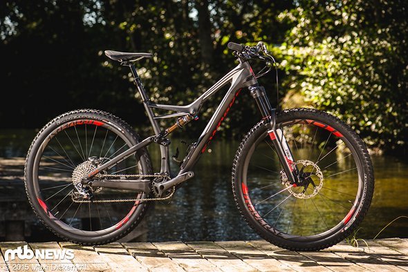

Edler geht kaum
# Edler geht kaum – Das Topmodell Stumpjumper FSR S-Works Carbon 29".

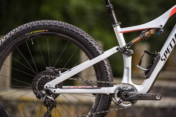

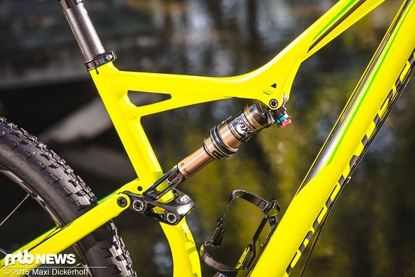

Hinterbau und Fahrwerk
Ob 29″, 650b oder 6Fattie – alle drei Rahmenkonzepte basieren auf einer überarbeiteten Fahrwerkskonstruktion: So kommen die Sitzstreben neuerdings ohne Brücke aus, wodurch der Hinterbau ohne nennenswerten Einfluss auf den Sitzwinkel (Tretergonomie) deutlich kürzer gehalten werden kann. Am stärksten profitiert davon das 29″-Stumpy, das aufgrund eines 13 mm kürzen Hecks die bisher vermisste Spritzigkeit eingehaucht bekommt. Doch auch dem 650b-Stumpy wird trotz Federwegsplus ein kürzerer Hinterbau spendiert – ganze 15 mm schrumpft das Heck und liegt damit wie sein einstiger 26″-Vorgänger bei kurzen 420 mm.
Um gegenüber den Vorgängern trotz Verzicht auf die Sitzstrebenbrücke einen Steifigkeitszuwachs erzielen zu können, fällt die Dämpferanlenkung um das Sitzrohr neuerdings ziemlich massiv aus. Größere Lager und stärkere Achsen sowie breitere Hebelquerschnitte sorgen für Steifigkeit und halten somit Seitenkräfte vom Dämpfer fern.
Das Aus für Brain: Bis zum aktuellen Modelljahr hatte Specialized bei einigen Stumpjumper-Modellen an ihrer selbstentwickelten Brain-Technologie für Dämpfer festgehalten, nun scheinen die Amerikaner eingesehen zu haben, dass ihr System auf dem Markt der Trail-Bikes dank moderner Dämpfungssysteme überholt ist. Dennoch sorgen die Dämpfer der 2016er Stumpy Modelle im ersten Moment für Verwirrung: Hatte Fox der CTD-Logik und dem Boostvalve-Dämpfungsaufbau doch gerade erst den Laufpass gegeben und das neue Float DPS Modell als Nachfolger präsentiert, so hält Specialized an den ausrangierten Float CTD Dämpfern fest. Der Grund: Specialized arbeitet gemeinsam mit Fox an Individuallösungen für die eigenen Bikes, weshalb der Aufbau im Inneren der Float-Dämpfer kaum mit dem Serienprodukt zu vergleichen wäre. Insbesondere die Druckstufe habe man mit Fox überarbeitet und optimiert, sodass der Dämpfer jetzt ideal zur Kennlinie des Rahmens passen würde.

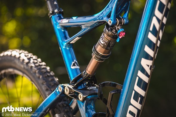

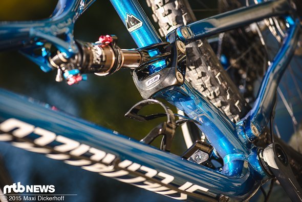

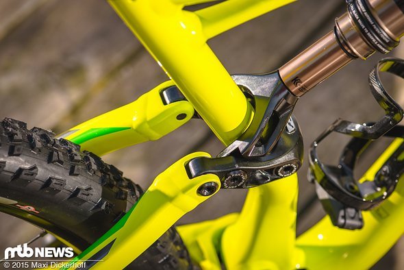

Kommt ohne Sitzstrebenbrücke aus
# Kommt ohne Sitzstrebenbrücke aus – Da die Sitzstreben ohne Verbindung auskommen müssen, wurde die Dämpferanlenkung deutlich üppiger dimensioniert.
"RX Tune" - so das custom Tune in den Fox Dämpfern der neuen Stumpys
# "RX Tune" - so das custom Tune in den Fox Dämpfern der neuen Stumpys – RX-Tune steht für recommended experience tune und wurde auf die jeweilige Nutzung der Bikes ausgelegt.

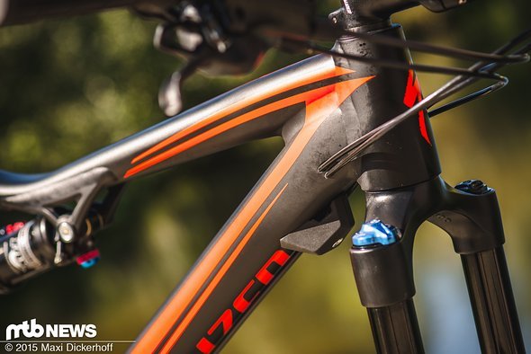

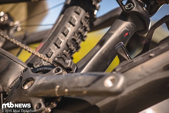

Keine Umwerferaufnahme?
# Keine Umwerferaufnahme? – Doch - via anschraubbarem Taco Blade (bekannt vom Enduro 29") lässt sich an allen Modellen ein Umwerfer montieren.

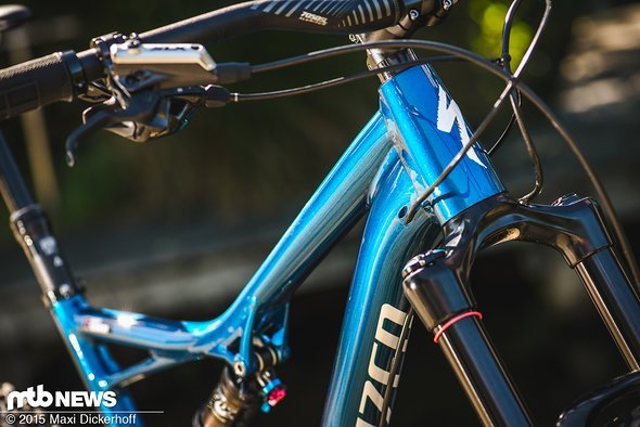

Innen verlegte Züge? Ja, aber bitte richtig!
# Innen verlegte Züge? Ja, aber bitte richtig! – Keine halben Sachen und deshalb spendiert Specialized den Carbon-Rahmen Kabelschächte aus Carbon, in denen die innen verlegten Züge klapperfrei verlaufen.

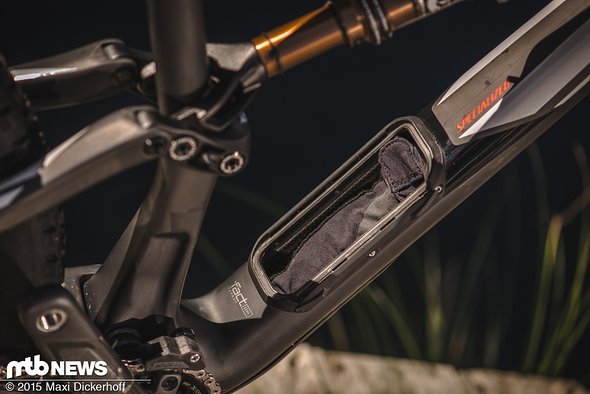

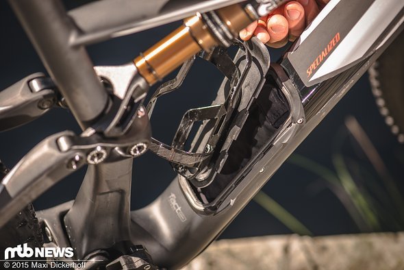

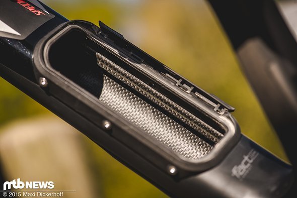

SWAT Door
Die größte Überraschung haben jedoch die Stumpjumper Carbon-Rahmen zu bieten. Schon auf den ersten Blick fällt auf, dass hier etwas Besonderes zu finden ist. Unter dem Flaschenhalter, der auf einer großen Kunststoffklappe sitzt, befindet sich eine 53 x 147 mm große Öffnung zum Innenraum des Unterrohrs. Dieses Feature hört auf den Namen „SWAT Door“.
Abgedichtet gegen Schmutz und Wasser gewährt die „SWAT Door“ Zugang zu ausreichend Stauraum für das wichtigste Equipment auf Tour. Ganz nach dem SWAT-Prinzip Storage, Water, Air, Tools soll der Fahrer hier Ausrüstung unterbringen können, die er nicht am Körper tragen möchte. Da – und hier ist der deutschsprachige Raum eine besondere Ausnahme – sportliche Biker meist keine Lust haben einen Rucksack (bringt eine nicht unerhebliche Masse weit über das „Center of Gravity“) zu tragen, befasst sich Specialized bereits seit einiger Zeit mit Verstaumöglichkeiten für das nötigste Equipment. Die SWAT Door ist das bisher aufwändigste Ergebnis dieser Arbeit.
Um Stabilität und Steifigkeit des Rahmens trotz der großen Öffnung gewährleisten zu können, war ein zeitintensiver Entwicklungsprozess nötig dem ein aufwändiges Herstellungsverfahren folgte. Specialized versichert, dass man es dank eines Geschickten Carbon-Layups geschafft habe, dem Rahmen trotz Öffnung dieselbe Steifigkeit zu verleihen wie seinem Vorgänger.
Im Inneren des Unterohrs ist eine Tasche zu finden, welche Werkzeug und Pumpe aufnehmen kann. Die Tasche ist dabei klapperfrei am tiefsten Punkt des Rahmens verstaut. Für den Fall, dass trotz Dichtung und geschlossener Kabelführung im Inneren doch einmal Wasser ins Unterrohr eindringen sollte, schützt ein Kunststoff-Gitter vor Wasserschäden am Laderaumgepäck.
Platz satt, hier die SWAT Door beim Stumpjumper
# Platz satt, hier die SWAT Door beim Stumpjumper – Wir verstauten Werkzeug, Pumpe, Schlauch, Energieriegel und sogar ein iPhone im Unterrohr.
Klapperfrei verpackt
# Klapperfrei verpackt – Die Etuis sorgen für klapperfreies Verstauen von Werkzeug und Pumpe.

Schön umgesetzt
# Schön umgesetzt – Großer Ausgang der innenverlegten Kabel erleichtert die Wartungsarbeiten.

Ladeluke
# Ladeluke – Unter dieser Klappe verbirgt sich ungeahnter Stauraum.
Schützt vor durchrutschen und Wasserschäden
# Schützt vor durchrutschen und Wasserschäden – Das Gitter hält den Inhalt auf Position und hält ihn von eventuell eingedrungenem Wasser am tiefsten Punkt fern.

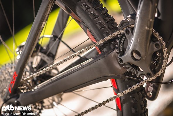

Massive Kettenstreben für maximale Steifigkeit
# Massive Kettenstreben für maximale Steifigkeit

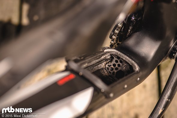

Auch am Carbon-Rahmen findet sich eine große Service-Öffnung
# Auch am Carbon-Rahmen findet sich eine große Service-Öffnung

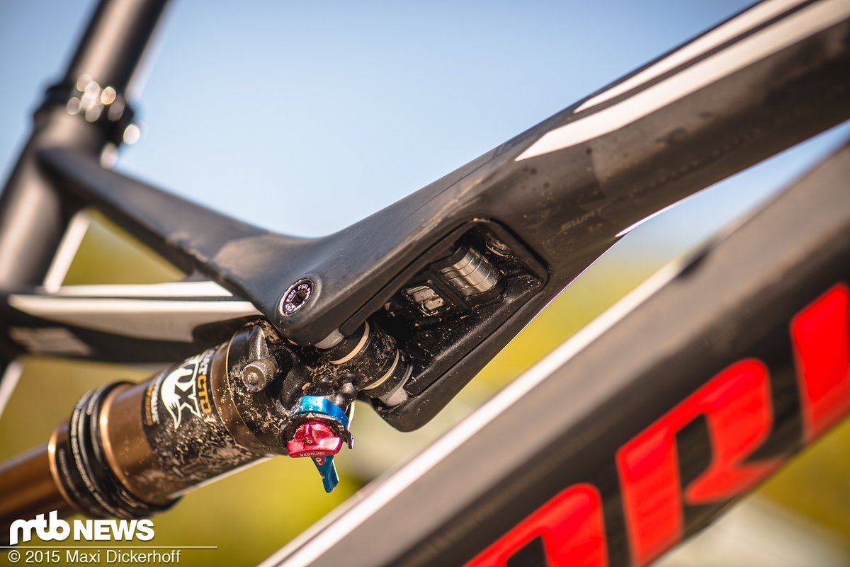

Neue Anlenkkonstruktion
# Neue Anlenkkonstruktion
