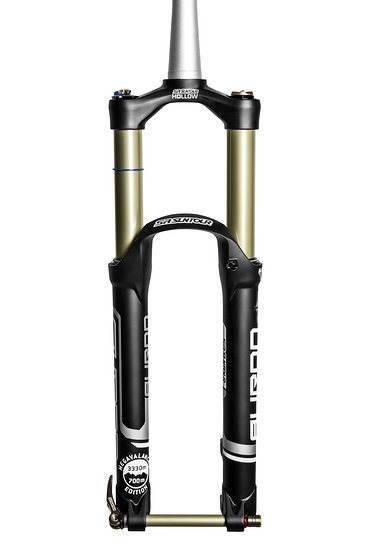

Äußerlich kaum von einer normalen Auron zu unterscheiden
# Äußerlich kaum von einer normalen Auron zu unterscheiden - die Auron Megavalanche Edition
Seit mehr als einer Dekade unterstützt SRSuntour die Megavalanche. Letztes Jahr hat Remy Absalon auf einer 29″ Auron den Sieg bei der Megavalanche einfahren können, und zwar mit RC2 PCS Kartusche an Bord. Diese Kartusche ist jetzt frei verfügbar, als Anerkennung für den Sieg präsentiert Suntour die limitierte Auron Megavalanche Edition.

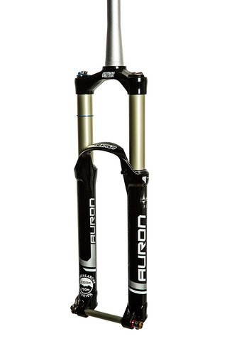

Nur die Badge auf dem rechten Tauchrohr verrät es
# Nur die Badge auf dem rechten Tauchrohr verrät es - Limitiert und für lange Abfahrten prädestiniert.
Erhältlich in Weiß und Schwarz
# Erhältlich in Weiß und Schwarz - für 29" und 27,5", mit und ohne Federwegverstellung.
Die Gabel soll den richtigen Mix aus Dämpfung, Gewicht, Steifigkeit und Haltbarkeit bieten und wurde gemeinsam mit Remy fein abgestimmt. Das Ergebnis dieser Arbeit präsentiert man jetzt mit der limitierten Auflage der AURON Megavalanche mit der neuen RC2 PCS Kartusche. Erhältlich in 29″ und 27.5″, mit und ohne Travel Adjust, mit Federwegen von 130 mm bis 160mm (27.5″) bzw. 150mm (29″).
