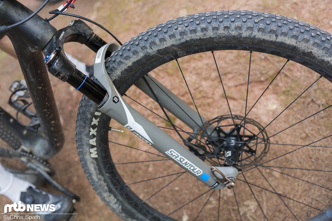

# Ein Stern, der am Cross-Country-Himmel aufging – Tom Pidcock sorgte genauso wie die Federkomponenten von SR Suntour in jüngster Vergangenheit für mächtig Furore. Die Axon Werx34-Federgabel hievte den Briten unter anderem zur Goldmedaille bei den Olympischen Spielen in Tokio.

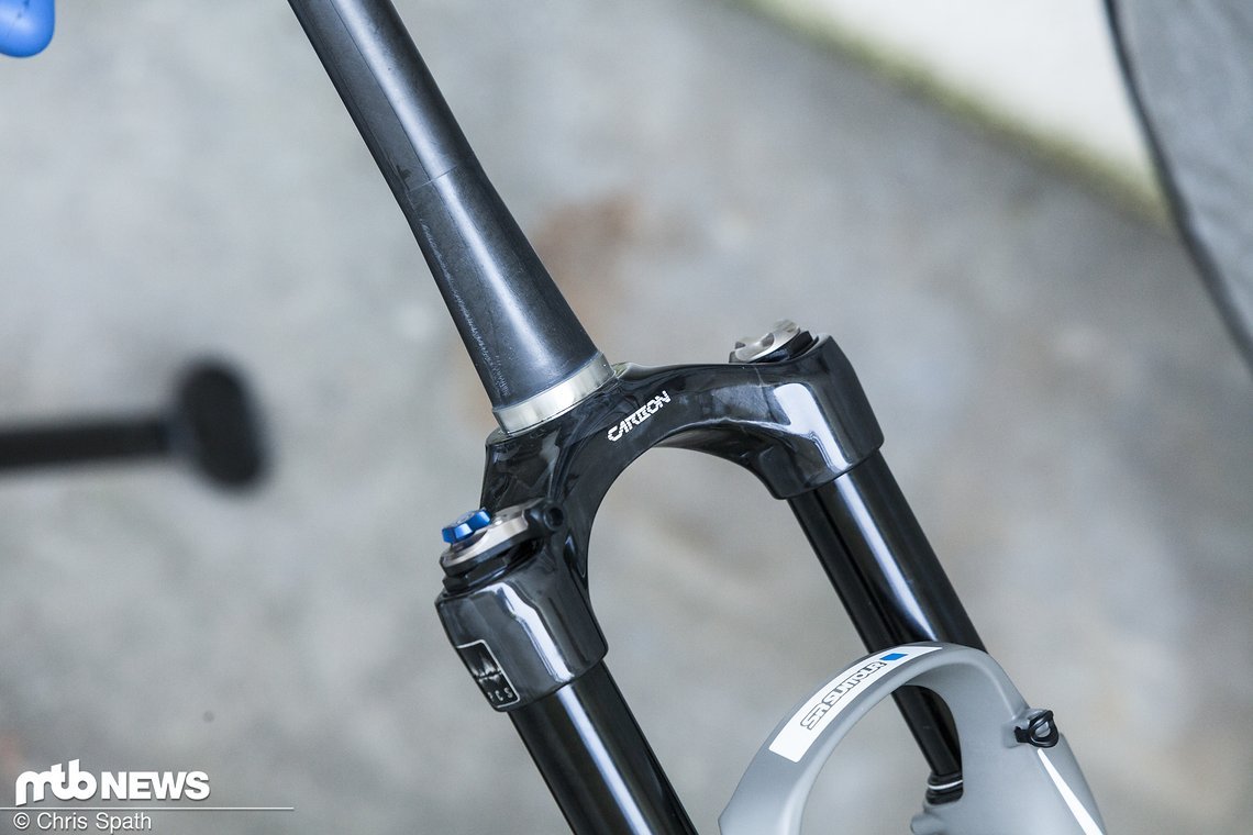

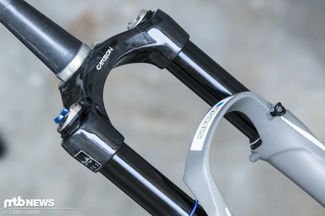

Konkret bedeutet dies, dass SR Suntour bei seinem Topmodell im Bereich der Race-Federgabeln auf eine speziell entwickelte, hohle Carbon-Krone mit integriertem Carbon-Schaft vertraut: Diese Kombination kommt vorwiegend aus Gründen der Gewichtsersparnis zum Einsatz – so spart die Krone laut Suntour 35 g, der Schaft drückt das Gewicht gar um weitere 120 g. Darüber hinaus erhoffen sich die Ingenieure einen positiven Effekt im Hinblick auf die Steifigkeit.
Carbon statt Kondition?
# Carbon statt Kondition? – In diesem Fall wohl eher nicht. Es geht um technische Aspekte: SR Suntour setzt auf einen Gabelschaft und eine Gabelkrone aus Carbon. Dies soll zum einen das Gewicht drücken und zum anderen die Steifigkeit erhöhen.
Ebenfalls auf ein geringes Gewicht wurden die aus Magnesium bestehenden Tauchrohre getrimmt. Das Casting nimmt zudem den Bremssattel über eine 160-mm-Postmount-Schnittstelle auf. Mittels eines Adapters kann die Axon Werx auch 180 mm-Bremsscheiben aufnehmen, größere Scheibendurchmesser unterstützt die Federgabel nicht.

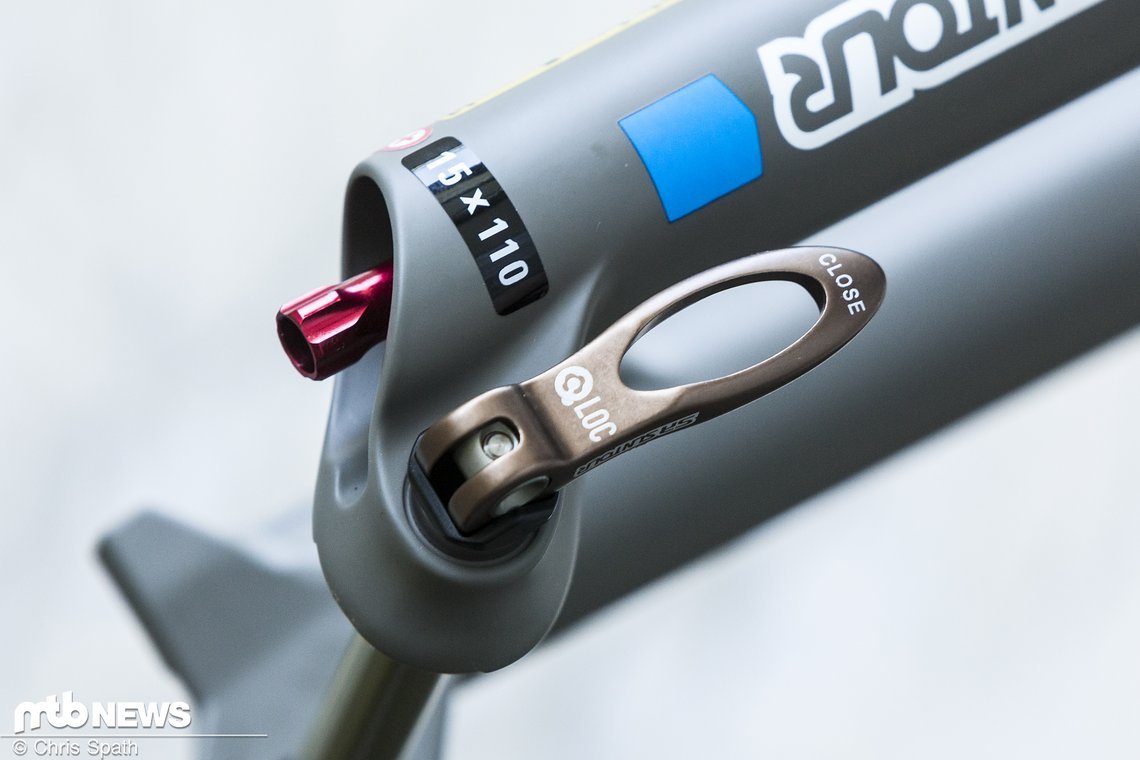

Unkonventionell, aber schnell

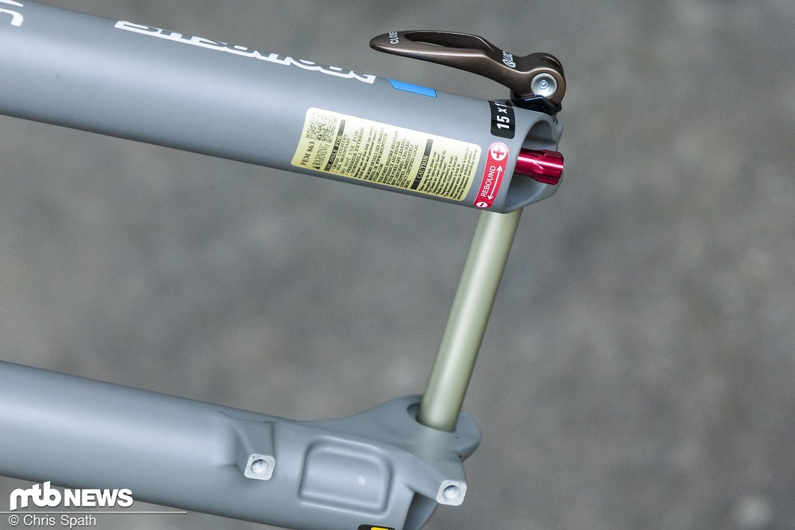

# Unkonventionell, aber schnell – das spezielle Q-Loc-Steckachsen-System von SR Suntour ermöglicht einen fixen Ein- und Ausbau der Achse. Ein Vorteil, wenn es im Falle eines Plattfußes schnell gehen muss.

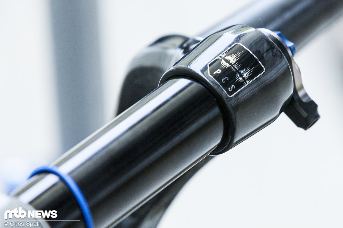

Auf der rechten Seite der Federgabel sitzt die Dämpfungseinheit RLRC-PCS: Bereits seit 2016 verwendet SR Suntour diese Art der Dämpfungskartusche, die Performance und Langlebigkeit optimal vereinen soll.
Kernaspekt der Dämpfungseinheit ist das Piston Compensator System (PCS), das sich seit vielen Jahren im Hause SR Suntour bewährt hat. Eine geschlossene IFP-Kartusche mit einer klaren Trennung zwischen Öl und Luft bildet dabei die Grundlage: Normalerweise wird in einer offenen Dämpfung das Öl zurückgesaugt und so eine Blasenbildung ermöglicht. Diese Kavitationsprobleme behebt das PCS-System, indem das Öl nicht nur gesaugt, sondern auch gedrückt wird. Eine Blasenbildung wird so vermieden. Andere Hersteller setzen dabei meist auf einen elastischen Bladder. Der Vorteil des IFP-basierten PCS-Systems liegt laut SR Suntour in der besseren Wartbarkeit und Langlebigkeit des Systems, da keine Elemente verwendet werden, die sich ausdehnen können. Im Gegensatz dazu werden Systemen mit einem Bladder eine geringe Reibung und dadurch ein geringes Losbrechmoment nachgesagt.

Den internen Ölfluss übernehmen in der RLRC-PCS-Kartusche jeweils ein High-Speed- und ein Low-Speed-Kanal für die Druck- und Zugstufe. Der High-Speed-Kanal wird dabei intern über Shims geregelt, der Low-Speed-Kanal über Nadelventile, die individuell angepasst werden können. Wird der Lockout der Gabel betätigt, werden die Low-Speed-Kanäle mit einem Pin geschlossen, zusätzlich schützt ein Blow-Off-Ventil das System für den Fall von auftretenden harten Schlägen im gesperrten Zustand.
PCS nennt SR Suntour sein hauseigenes Dämpfungskonzept, das an allen High-End-Modellen der Komponentenschmiede zum Einsatz kommt
# PCS nennt SR Suntour sein hauseigenes Dämpfungskonzept, das an allen High-End-Modellen der Komponentenschmiede zum Einsatz kommt – Eine IFP-Kartusche mit einer klaren Trennung zwischen Öl und Luft soll Kavitationsprobleme verhindern und besonders langlebig sein.
Das Grundprinzip im Inneren der Dämpfung ähnelt jedoch in weiten Teilen dem verbreiteten Status quo auf dem Federgabelmarkt
# Das Grundprinzip im Inneren der Dämpfung ähnelt jedoch in weiten Teilen dem verbreiteten Status quo auf dem Federgabelmarkt – High- und Low-Speed-Kanäle für Druck- und Zugstufe plus eine Lockoutfunktion, die alle Ventile schließt, mit Ausnahme eines Blow-Off-Ventils.

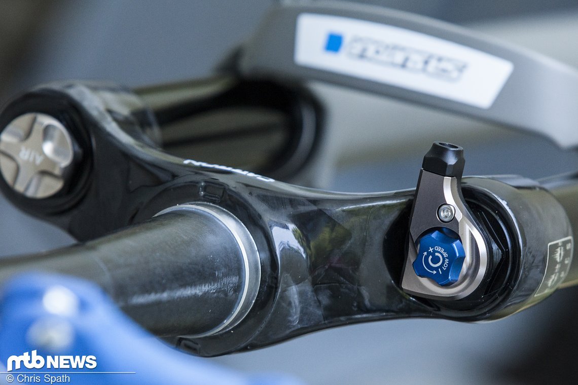

Die Einstellmöglichkeiten der Axon Werx34-Gabel bestehen aus Anpassungen der Luftkammer durch den Luftdruck und Volumenspacer sowie Einstellung der Low-Speed-Druckstufe und -Zugstufe. Einen Aufkleber mit empfohlenen Startwerten zum Setup sucht man bei der Werx34 vergeblich, dafür gibt es auf der Website ausführliche Informationen zu empfohlenen Einstellungen, inklusive dem Setup des XC-Weltmeisters aus dem Jahr 2020, Jordan Sarrou.
Luftdruck, Low-Speed-Zugstufe, Low-Speed-Druckstufe und Volumenspacer können bei der Axon Werx34 individuell verstellt werden.
# Luftdruck, Low-Speed-Zugstufe, Low-Speed-Druckstufe und Volumenspacer können bei der Axon Werx34 individuell verstellt werden. – Im Produktinformationsblatt gibt SR Suntour entsprechende Empfehlungen für das Grundsetup.
Für einen Federweg von 100 mm sieht SR Suntour bei einer eher progressiveren Einstellung einen Sag von 15 % vor. Wer es eher komfortabler mag, soll sich am Wert von 20 % orientieren, wobei als Startpunkt für das Setup der 15 %-Wert empfohlen wird. Basierend darauf gibt SR Suntour eine jeweilige Empfehlung für bestimmte Körpergewichtsbereiche in tabellarischer Form an.
Insgesamt 18 verschiedene Klicks von offen bis geschlossen bietet die RLRC-PCS-Dämpfungskartusche im Hinblick auf die Druckstufe. Vom ganz offenen Zustand empfiehlt SR Suntour zu Beginn des Einstellungsprozesses das Low-Speed-Ventil sechs Klicks zu schließen, um dann auf dem Trail weitere Anpassungen vorzunehmen. Beim Rebound verweist SR Suntour auf die übliche Methodik zur Einstellung: Die Gabel sollte bei schnellem Einfedern im Stand derart ausfedern, dass das Vorderrad gerade noch so Grip generieren kann und nicht abhebt. Insgesamt 25 Klicks sind dabei verfügbar.

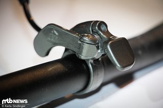

Bergauf sorgt insbesondere der Lockout mit dem eigens entwickelten Remote-Hebel für Begeisterung: Das Öffnen der Dämpfungskanäle erfolgt intuitiv mittels einer leichten Bewegung des Handballens und erfordert im Gegensatz zu anderen Herstellern keine Daumenbewegung. Dies sorgt dafür, dass die Hände zu jedem Zeitpunkt den Lenker vollständig umgreifen und so stets die Kontrolle über das Rad bestehen bleibt. Zum Schließen des Lockouts muss hingegen ein kleines Hebelchen nach unten gedrückt werden, was sich in der Praxis unkompliziert bedienen ließ. Darüber hinaus zeigt sich der Lockout in seiner Funktion bissig und blockiert das Fahrwerk felsenfest – so wie es sich Rennfahrer*innen wünschen. Auch die Montage des Remote-Hebels gestaltet sich dank einer etwas veränderten Vorgehensweise im Vergleich zu anderen Herstellern sehr einfach. Einige kleine Schrauben scheinen aber prädestiniert zu sein, leicht verloren zu gehen.
Clevere Lösung für den Remote-Hebel des Lockouts
# Clevere Lösung für den Remote-Hebel des Lockouts – SR Suntour verwendet bei der Axon Werx34-Gabel einen hauseigen entwickelten Remote-Hebel, der das Fahrwerk über das rechte Hebelchen im Bild blockiert und über den linken Hebel wieder öffnet. Insbesondere das Öffnen des Fahrwerks ist im Praxiseinsatz besonders angenehm, da dies mit einer leichten Bewegung des Zeigefingers möglich ist
Beim Bergauffahren im offenen Modus muss sich die Axon Werx34 einen der insgesamt wenigen Kritikpunkte gefallen lassen: Insbesondere im Wiegetritt federt die Gabel verhältnismäßig stark ein, was im Renngeschehen zu unerwünschtem Kraftverschleiß im Oberkörper führt. Der Lockout schafft Abhilfe, ist jedoch im Gelände nicht immer die erste Wahl.

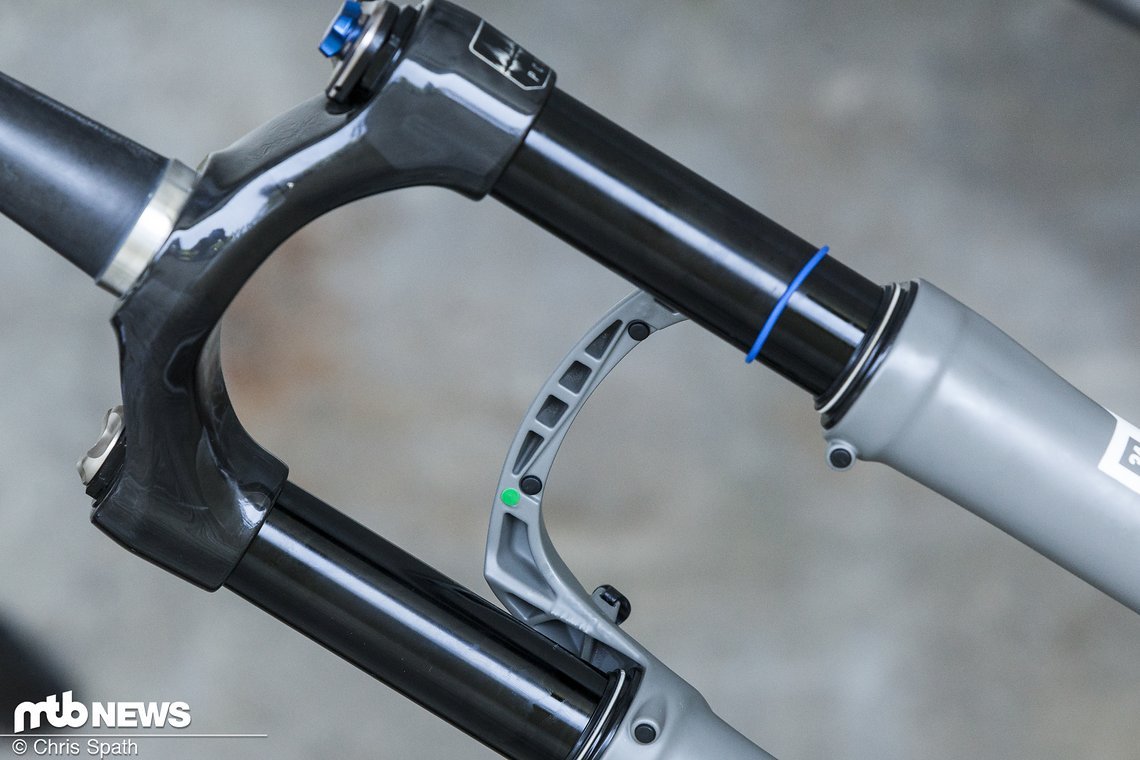

Wenn es so richtig rumpelt, macht sich zudem die hohe Torsionssteifigkeit der breiten 34 mm-Standrohre und die schnell arbeitende Zugstufe bemerkbar. Die Federgabel bringt nichts so schnell aus der Ruhe, sie ermöglicht viel Kontrolle und Sicherheit auch bei höheren Geschwindigkeiten und lässt sich ohne enorme Kraftanstrengung geradlinig durch Stein- und Wurzelfelder manövrieren. Zusätzliche Volumenspacer (zu den fünf von uns montierten) können die Fähigkeiten der Axon Werx34 im harten Gelände noch verbessern, was aber mit einem spürbaren Verlust an Feedback im mittleren Federwegsbereich einhergeht.

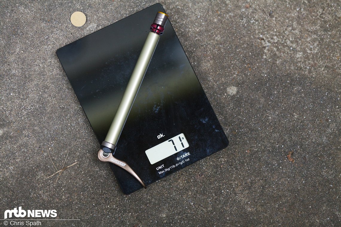

  • Steckachse Ein schneller Aus- und Einbau des Vorderrads im Falle eines Plattfußes kann im Renngeschehen wertvolle Sekunden einsparen: Mit der selbst entwickelten Lösung trägt SR Suntour auf alle Fälle dazu bei, dass im Vergleich zu herkömmlichen Achssystemen keine Zeit verloren geht. Der Ausbau erfolgt denkbar einfach und wer einmal das Prinzip beim Einbauen verstanden hat, erledigt dies auch in Windeseile.

# Praktisch – mit der SR Suntour-eigenen Achse ist das Vorderrad in Windeseile gewechselt.
