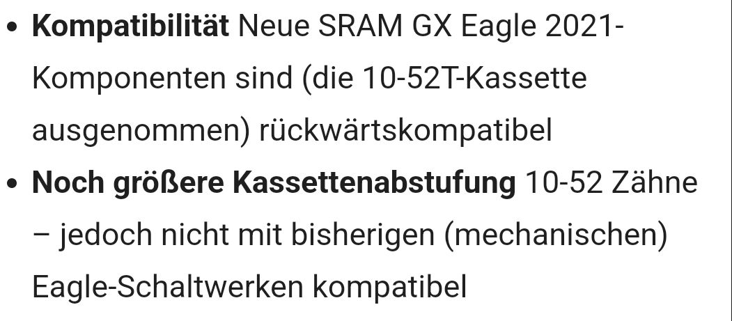

  • Neues Schaltwerk Stabiler, präziser, besser
  • Kompatibilität Neue SRAM GX Eagle 2021-Komponenten sind (die 10-52T-Kassette ausgenommen) rückwärtskompatibel
  • Noch größere Kassettenabstufung 10-52 Zähne – jedoch nicht mit bisherigen (mechanischen) Eagle-Schaltwerken kompatibel

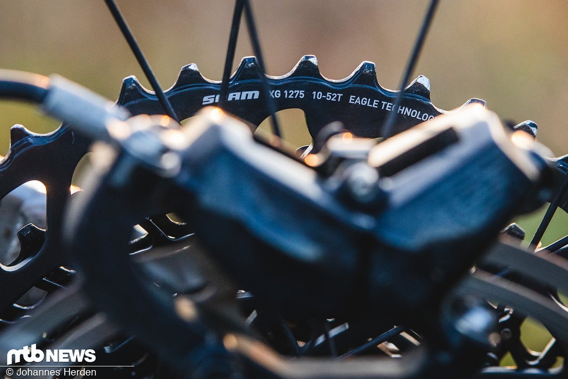

Geht es auf dem größten Ritzel den Anstieg hinauf, hat man es mit einem wirklich sehr leichten Gang zu tun.
# Geht es auf dem größten Ritzel den Anstieg hinauf, hat man es mit einem wirklich sehr leichten Gang zu tun.
„Der Gangsprung war zuvor mit 19 % vom 42er aufs 50er-Ritzel schon groß, nun sind es satte 24 % – der größte Sprung in der ganzen Kassette. Anstatt den Rettungsring zu nutzen, erwischten wir uns oft genug auf dem vorletzten Gang. Etwas mehr Einsatz ist dann zwar nötig, dafür kommt man sich nicht ganz so ausgebremst vor wie nach dem Gangwechsel. Im Vergleich spannend wäre hier eine Kassette, die konstanter zum größten Ritzel hin ansteigt – ähnlich der Shimano 10-51T-Kassette, die sich auf den letzten Gängen sehr viel harmonischer anfühlt.“
Einerseits kann das 52t-Ungetüm der rettende Anker auf einer Tagestour sein, andererseits ist er außer in richtig steilen Anstiegen manchmal etwas zuviel.
# Einerseits kann das 52t-Ungetüm der rettende Anker auf einer Tagestour sein, andererseits ist er außer in richtig steilen Anstiegen manchmal etwas zuviel.
An dieser ersten Einschätzung hat sich auch im weiteren Verlauf des Tests nicht geändert, im Gegenteil: Je mehr unterschiedliches Terrain man befuhr, desto stärker ist der Unterschied zum 50T-Ritzel spürbar. Im moderaten Mittelgebirge kam das 52T-Blatt fast nur als Rettungsring an kurzen Rampen zum Einsatz, für alle entspannteren Uphills waren wir gefühlt länger auf dem 42er unterwegs als noch mit dem 50T. Was heißt das jetzt für den Testeindruck? Erstmal: Ein Problem ist das nicht, denn die US-Amerikaner haben in weiser Voraussicht angekündigt, auch weiterhin 10-50T-Kassetten anzubieten. Dennoch bleibt es ein spannendes und nicht unwichtiges Thema für BikerInnen, die sich eine neue Schaltung kaufen und überlegen, welche Kassette für sie die sinnvollere Variante ist. Wir haben das mal aufgeschlüsselt:

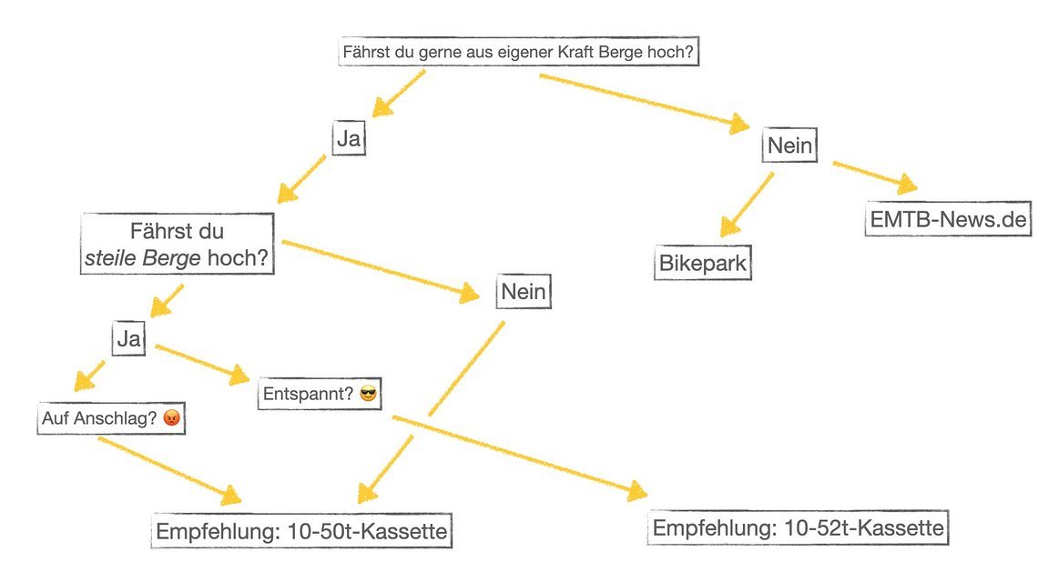

  • Du fährst oft steile Berge hoch und keulst ungerne in schweren Gängen? Nimm eine Kassette mit 52T.
  • Du bist klassischer Mittelgebirgler mit kurzen Rampen und eher sanfteren Anstiegen? Nimm eine Kassette mit 50T.

    Ich habe Probleme mit springenden bzw. schlecht schaltenden Gängen in der Mitte der Kassette seit ich von NX eagle Kassette auf 10-52er GX Kassette gewechselt habe. Schaltwerk ist das alte GX Eagle. Schaltauge habe ich ausgerichtet und auch schon ersetzt. Schaltwerke habe ich auch schon durch getauscht. Umschlingung habe ich mit der alten und der neuen Lehre eingestellt. Am besten läuft's wenn die B-Schraube weiter heraus, also die Umschlingung erhöht wird aber eben nicht wirklich gut. Hat mir jemand nen Tip?
    Ja, ein freigegebenes Schaltwerk dafür verwenden. Die alten Schaltwerke funktionieren nicht sauber mit den 52ger Kassetten. Da ist die Feder zu schwach. Wenn Du das Schaltwerk auf den richtigen Abstand zum großen Ritzel bringst, hat es in der Mitte den falschen Abstand um mit der schwachen Feder sauber zu funktionieren.

    Ist es normal dass die 10-52 etwas schwerer hochbzu schalten ist wie die 10-50? Schaltzug und Außenhülle sind neu und sonst alle gut eingestellt. Nur eben Daumenkraft ist etwas höher als gewohnt vom anderen Bike
Was meinst du?
