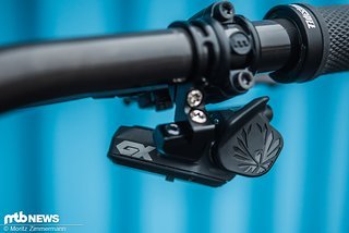

Fallen die Unterschiede zwischen X01 Eagle AXS und GX Eagle AXS bereits beim Schaltwerk nicht besonders groß aus, so sind sie beim Schalthebel nochmals geringer. Form sowie Funktion sind absolut identisch und im Inneren arbeitet genau die gleiche Technik. Neben dem kleinen GX-Schriftzug lässt sich der Schalthebel lediglich durch den schwarz-lackierten statt silber eloxierten Aluminium-Ausleger unterscheiden. Dementsprechend sollte es nicht verwundern, dass die beiden Schalthebel auch im Gewicht gleichauf liegen. Beide bringen um die 70 g auf die Waage.
Der GX AXS-Controller beherbergt die gleiche Technik wie das X01-Modell und spielt auch gewichtstechnisch in der gleichen Liga.
# Der GX AXS-Controller beherbergt die gleiche Technik wie das X01-Modell und spielt auch gewichtstechnisch in der gleichen Liga.
Einen entscheidenden Unterschied gibt es allerdings: Während der GX Eagle AXS-Schalthebel lediglich mit der bekannten AXS-Schaltwanne ausgeliefert wird, kann man beim X01- oder XX1-Schalthebel zwischen der Wanne und dem sogenannten SRAM AXS Rocker Paddle wählen. Dieses ist allerdings ebenfalls separat für einen Preis von 20 € erhältlich und lässt sich selbstverständlich auch am GX-Schalthebel nachrüsten. Anders als das Schaltwerk wird der Schalthebel nicht per Akku, sondern mit einer klassischen CR2032-Batterie betrieben. Diese soll laut SRAM ausreichend Saft für ungefähr zwei Jahre liefern. Wie bei SRAM üblich, kann der Schalthebel entweder per Matchmaker oder per Schelle am Lenker montiert werden. Zwei Gewinde-Positionen ermöglichen darüber hinaus, die Entfernung vom Schalthebel zum Griff zu justieren.
Das nachrüstbare AXS Rocker Paddle ist deutlich näher am normalen Schalthebel dran als die Schaltwippe.
# Das nachrüstbare AXS Rocker Paddle ist deutlich näher am normalen Schalthebel dran als die Schaltwippe.

Dadurch gibt es vom Hebel allerdings auch kein mechanisches Feedback. Lediglich ein leiser Klick, das kurze Surren des Schaltwerks und das nun andere Übersetzungsverhältnis klärt über den gelungenen Gangwechsel auf. Im Uphill hat man sich schnell daran gewöhnt, während man, wenn es bergab heiß hergeht, nicht immer genau weiß, ob man den Schalthebel jetzt wirklich getroffen hat.
Der Schalthebel mit der AXS-Schaltwippen-Konstruktion ist auch der einzige Punkt, der mich bei der GX Eagle AXS nicht so recht überzeugen konnte. Statt wie bei normalen Schaltungen je einen Hebel für das Hoch- und Herunterschalten zu haben, legt man bei der AXS seinen Daumen in die Schaltwanne und leitet den Gangwechsel durch ein Schieben des Kippschalters nach oben oder unten ein. Mit dieser Konstruktion wurde ich allerdings auch nach reichlich Eingewöhnungszeit nicht so richtig warm – zu weit weg muss man so den Daumen strecken, zu ungewohnt sind die Bewegungen.
Stattdessen tippte ich fortan einfach immer auf die jeweilige Spitze der Schaltwanne. Diese Technik funktioniert bergauf und auf eher gemäßigteren Trails einwandfrei, stößt aber ihre Grenzen, wenn es bergab richtig scheppert. Hier hilft es, die Hebel-Belegung mit der App umzukehren, damit man mit dem unteren, leichter zu erreichendem Teil der Wippe runterschaltet. Dies bessert das Ganze zwar etwas, kann das Problem allerdings nicht zur Gänze lösen. Wir würden daher allen GX AXS-Käufern empfehlen, die zusätzlichen 20 € für das aus unserer Sicht ergonomisch bessere AXS Rocker Paddle zu investieren.
Gerade in ruppigeren und hektischeren Situationen kamen wir mit der AXS-Schaltwanne nicht so gut zurecht
# Gerade in ruppigeren und hektischeren Situationen kamen wir mit der AXS-Schaltwanne nicht so gut zurecht – hier hatten wir Probleme, den Kippschalter präzise genug zu treffen und würden daher allen abfahrtsorientierten Mountainbikern empfehlen, das sogenannte AXS Rocker Paddle nachzurüsten.
