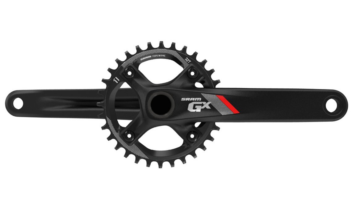

Die 1x11 GX Kurbel mit X-Sync Kettenblatt

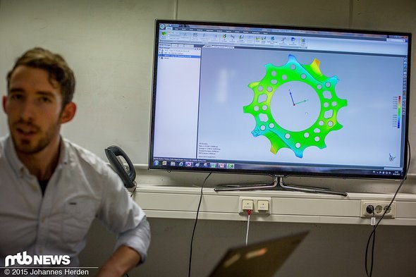

Ziemlich durchlöchert: So sieht das 12-Ritzel mit Pin-Aufnahmen aus. Im Programm Geomagic Control wird dargestellt, wo zuviel Material und wo zuwenig Material vorhanden ist

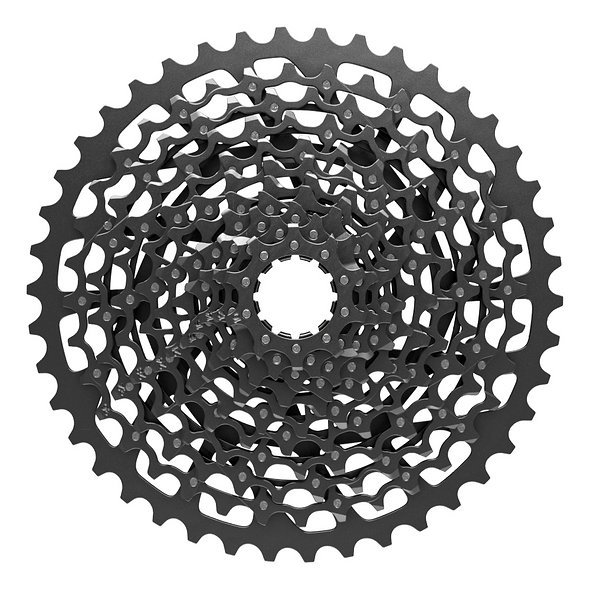

SRAM GX Kassette: schwarz glänzend und von 123 Pins zusammengehalten
# Ziemlich durchlöchert: So sieht das 12-Ritzel mit Pin-Aufnahmen aus. Im Programm Geomagic Control wird dargestellt, wo zuviel Material und wo zuwenig Material vorhanden ist
# SRAM GX Kassette: schwarz glänzend und von 123 Pins zusammengehalten

Kurbel
  • GX 1400 Option (Open Core Technology AL)
  • GX 1000 Option (6000 series AL)
  • X-SYNC Kettenblatt (30-32-34-36-38)
  • Innenlager-Konfigurationen: PressFit 30, BB30, GXP, and PressFit GXP
  • Chainring guard Option
  • Kurbellängen: 175, 170
  • Farben: Black, Red
  • 24 und 30mm Optionen
  • Boost 148 kompatibel

    https://r2-bike.com/bilder/produkte/gross/SRAM-GX-Kassette-11-fach-XG-1150-10-42-Zaehne_b2.jpg
    Das Bild habe ich auch gefunden. Aber wer legt seine Hand dafür ins Feuer, dass dieses Bild nicht auch falsch ist und zum Beispiel ne XG-1175 zeigt? Sicherheit gibts also nur, wenn man die xrated im Laden nachfragt.
