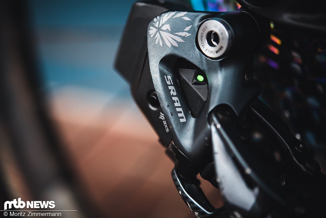

Das Schaltwerk ist sozusagen das Gehirn der AXS-Schaltung
# Das Schaltwerk ist sozusagen das Gehirn der AXS-Schaltung – es stellt die Funkverbindung zum Controller oder zu anderen AXS-Komponenten her.
Es handelt sich nicht bloß um ein reguläres X01-Schaltwerk mit Batterie
# Es handelt sich nicht bloß um ein reguläres X01-Schaltwerk mit Batterie – der Käfig ist beispielsweise 10 mm kürzer und beschert so mehr Bodenfreiheit.
Kein Kabelausgang, stattdessen eine Batterie
# Kein Kabelausgang, stattdessen eine Batterie – diese lässt sich kinderleicht zum Laden entnehmen. Man sollte jedoch Vorsicht walten lassen – der Clip ist aus Kunststoff.

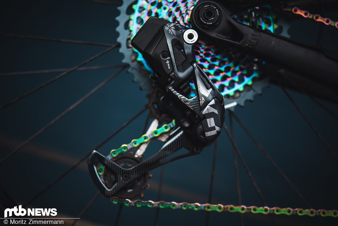

Im Vergleich zum regulären X01 Eagle-Schaltwerk ist die elektronische Version um einiges wuchtiger geworden. Das liegt nicht nur daran, dass sie Motor und Batterie beherbergen muss. Da eine möglichst kraftarme Bedienbarkeit per Schaltzug nun nicht mehr im Vordergrund der Entwicklung stand, konnte das Parallelogramm SRAM zufolge stabiler ausgeführt werden. Außerdem verfügt es über eine Overload Clutch: Das bedeutet, dass der Motor bei einem seitlichen Schlag entkoppelt und dem Schaltwerk somit erlaubt, in Richtung des Hinterrads auszuweichen. Danach soll es selbstständig wieder in seine ursprüngliche Position wandern. Einfach zusammengefasst heißt das: Ja, man schraubt sich 750 € an eine exponierte Stelle am Rad – trotzdem sollte man damit lange seine Freude haben!
Der Käfig des AXS-Schaltwerks ist eine ganze Ecke wuchtiger
# Der Käfig des AXS-Schaltwerks ist eine ganze Ecke wuchtiger – das liegt nicht nur daran, dass er nun einen Motor statt Zugfeder beherbergt. Stattdessen konnten ihn die Ingenieure auch anders auslegen, da nun die geringe Bedienbarkeit per Kabel nicht mehr im Fokus stand.

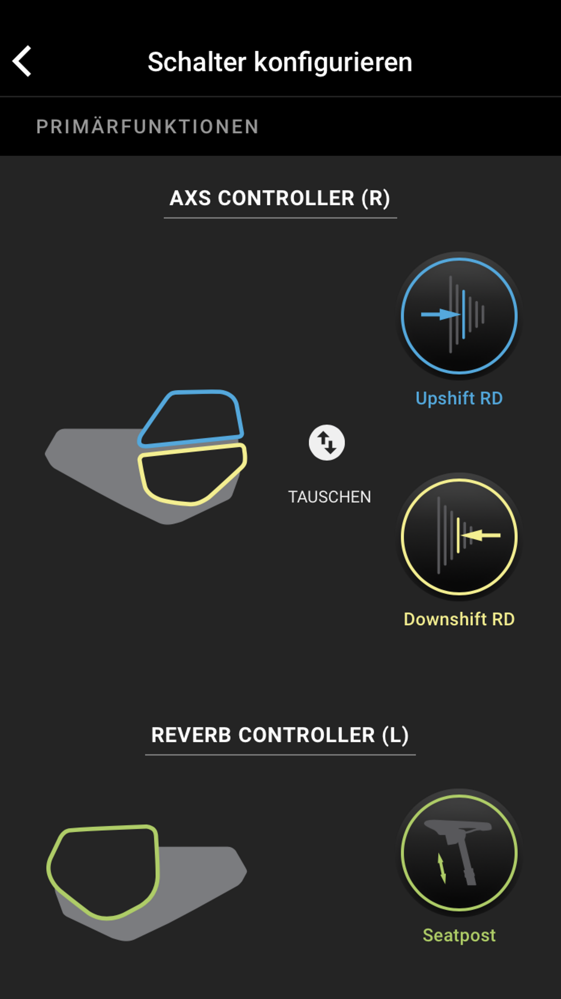

SRAM AXS-App
Die AXS-App ist zur Verwendung der Schaltung nicht dringend notwendig – wer einfach nur fahren will, kann auf die App getrost verzichten. Ein nützliches Feature der App ist allerdings, dass man hiermit die Funktion der Schaltwippe umkehren kann. Außerdem ist es hier möglich, die Schaltung mit einer RockShox Reverb AXS zu koppeln – falls vorhanden – und dann den Schaltern individuelle Funktionen zuzuweisen. Du möchtest gerne mit dem Reverb-Controller hoch-, mit der unteren Schaltwippe runterschalten und mit der oberen deine Reverb bedienen? Kein Problem!
Man muss die Komponenten vorher alle miteinander verbinden, damit das Schaltwerk auch als Master für die Reverb fungiert.
# Man muss die Komponenten vorher alle miteinander verbinden, damit das Schaltwerk auch als Master für die Reverb fungiert. – Wer nur eine SRAM AXS-Schaltung hat, der muss nur Controller und Schaltwerk pairen und bekommt beides sofort in der App angezeigt.
Man kann die Komponenten auch einem Bike zuweisen und sich so mehrere Profile erstellen
# Man kann die Komponenten auch einem Bike zuweisen und sich so mehrere Profile erstellen – unbedingt nötig ist das allerdings nicht.
Zumindest theoretisch – praktisch ist die Anpassung mangels detaillierter Anleitungen und einer hakeligen App gelinde gesagt etwas nervig. Doch wir erklären euch, wie es geht: Zunächst müsst ihr alle Komponenten mit der Master-Komponente Schaltwerk verbinden. Das funktioniert wie beim Koppeln mit dem Controller, nur dass ihr nun nacheinander die AXS-Tasten von Schaltungs-Controller, Reverb und Reverb-Controller drückt, koppelt und danach erst mit einem Druck auf die AXS-Taste am Schaltwerk den Vorgang beendet. Wenn ihr nun die App öffnet und diese über „AXS Suche“ und „Verbinden“ mit dem Schaltwerk verbindet, solltet ihr die volle Kontrolle über alle Komponenten haben. Unter „Schalter konfigurieren“ könnt ihr nun die Funktionen über sehr übersichtliche Auswahlmenüs frei zuweisen. Bei uns hat das allerdings nicht auf Anhieb geklappt und wir mussten die App zweimal schließen, bis schließlich auch die Reverb-Funktion frei vergeben werden konnte.
So sieht die Schaltlogik normalerweise aus …
# So sieht die Schaltlogik normalerweise aus …
… so kann sie aussehen, wenn man ein ganz Verrückter ist!
# … so kann sie aussehen, wenn man ein ganz Verrückter ist!

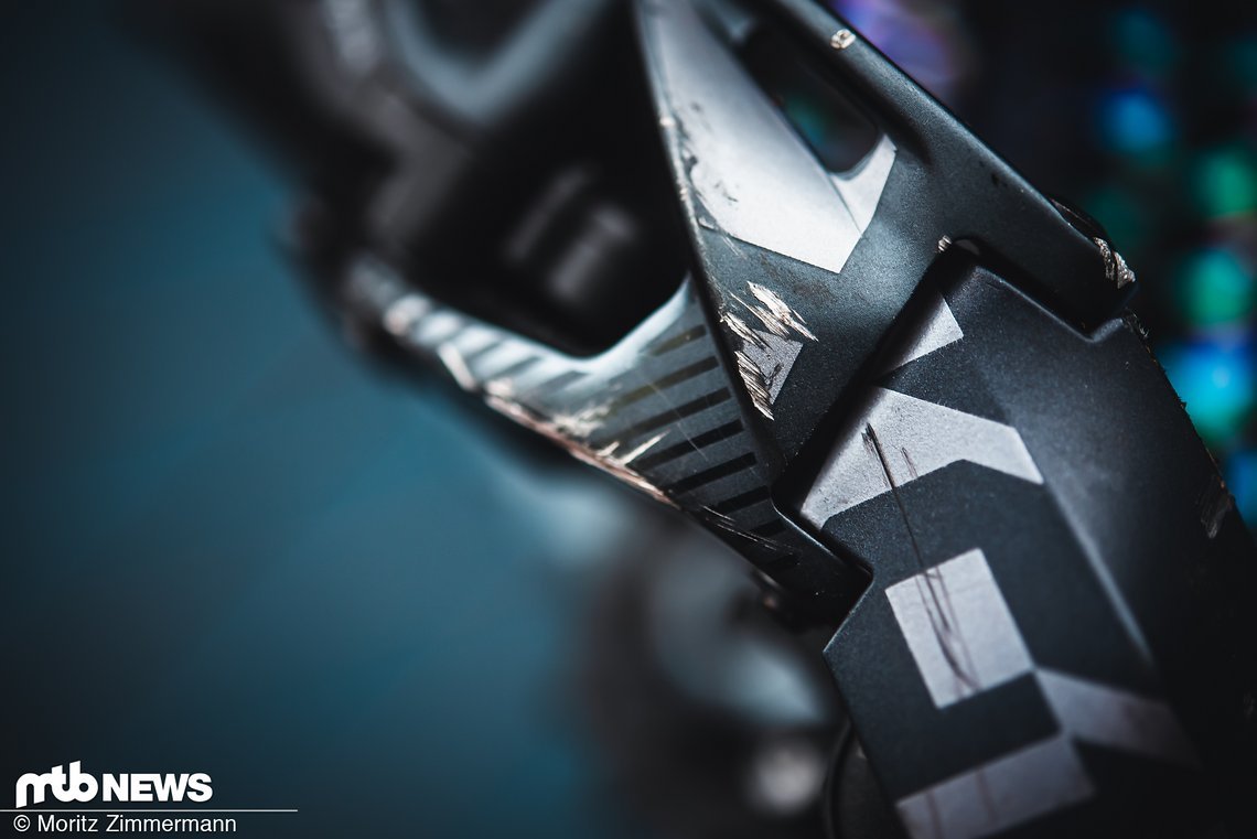

Nach über einem Jahr im Einsatz ist unser AXS-Schaltwerk stark zerkratzt und musste mehr als einmal die Overload Clutch nutzen, um entgegenkommenden Steinen auszuweichen – der Schaltperformance hat das keinen Abbruch getan. Wir sind die Schaltung an verschiedenen Testbikes gefahren und mussten dabei nur minimale Anpassungen vornehmen – einmal montiert, haben wir die Schaltung recht schnell vergessen und nichts mehr angefasst.

  • Haltbarkeit Nach über einem Jahr läuft unser AXS-Schaltwerk immer noch wie geschmiert. Wir sind damit Enduro-Rennen gefahren, waren im Winter bei Matsch und Regen auf unseren Hometrails, im Sommer in den Alpen und haben uns generell wenig Mühe gegeben, es zu schonen. Äußerlich sind einige tiefe Kratzer erkennbar und wir haben auch einige Male gemerkt, dass die Overload Clutch bei einer Felsbegegnung eingegriffen hat. Das Schaltwerk sitzt jedoch weiterhin und straff und weist kein spürbares Spiel auf.
Zu diesen Kratzern sollten sich noch viele hinzugesellen
# Zu diesen Kratzern sollten sich noch viele hinzugesellen – in Sachen Haltbarkeit leistet sich die SRAM X01 Eagle AXS keine Schwächen.
