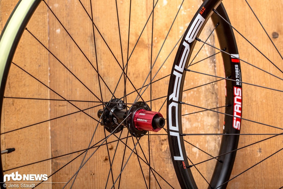

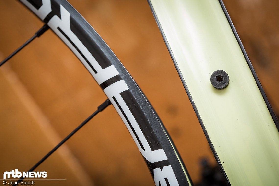

35 mm Innenweite sollen ideal für 2,8" bis 3,2" breite Reifen sein
# 35 mm Innenweite sollen ideal für 2,8" bis 3,2" breite Reifen sein - so formt sich der Reifen laut Stan's am besten aus. Für gute Tubeless-Eigenschaften sorgt die Bead Socket Technologie.
Das flache Felgenprofil gibt dem Stan’s Baron MK3-Laufradsatz einen unaufgeregten und dennoch eigenwilligen Look. Mit der großen Breite wirkt die Felge optisch schonmal stabil auf Seiteneinwirkung, die geringe Höhe verspricht aber Flex in Richtung Achse. Am Felgenbett setzen die Amerikaner wie eingangs erwähnt auf die Bead Socket-Technologie: Eine ausgerundete Vertiefung in der Mitte ist durch einen möglichst geschmeidigen Übergang mit den hohen Rändern des Felgenbetts verbunden. Zudem wird ein niedriges Felgenhorn verwendet. So soll der Reifen leicht in Position rutschen und nach unten abdichten – das kurze Felgenhorn sorgt dafür, dass sich der Reifen am Wulst und nicht an der Seitenwand abstützt. In Summe soll BST den Tubeless-Einsatz stark vereinfachen und geringe Luftdrücke ermöglichen.
Weiter geht es bei der WideRight-Abstimmung zwischen Felgen-Innenweite und Reifenbreite. Breite Felgen sind aktuell auf dem Vormarsch: in Kombination mit breiten Reifen sorgen sie für reichlich Grip. Essenziell wichtig ist dabei aber die Verwendung der passenden Breiten bei Felge sowie Reifen. Wer schonmal einen breiten Reifen auf einer (zu) schmale Felge gefahren ist, kennt die Schwierigkeiten und das unangenehme Fahrverhalten. Stan’s bringt es auf den Punkt und erklärt die Thematik mit breitem Gummis auf geringen Felgen-Innenweiten. Dadurch ergibt sich eine Glühbirnen-ähnliche Form. Beschreitet man den umgekehrten Weg und setzt auf zu viel Innenweite, kommt es zu einer Glockenform und die Stollen wandern nach innen. Beides ist nicht ideal und erlaubt dem Reifen keine zuverlässige Performance. Mit seiner idealen Abstimmung will Stan’s nicht nur perfekte Fahreigenschaften schaffen, sondern den Reifen auch richtig über der Felge positionieren, sodass diese beim Einschlag geschützt wird.

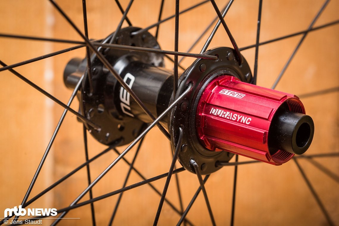

Sechs Sperrklinken greifen gleichzeitig an der 36-fachen Verzahnung im Nabenkörper
# Sechs Sperrklinken greifen gleichzeitig an der 36-fachen Verzahnung im Nabenkörper - Somit ergeben sich 10° Einrastwinkel am dreifach gelagerten Freilauf. Wer die Option auf beide Freiläufe will, kann für knapp 90 € den zweiten Freilauf erwerben.
