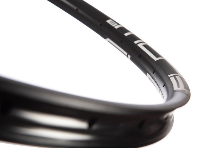

Die Flow EX3 ist in Kürze über Fachhändler zu beziehen - Die Downhill/Enduro-Felge aus Alu bekommt man für 109 € bei einem Gewicht von 580 g (27.5") / 618 g (29")
Die Felgenmaße der Flow EX3
Die Flow EX3 soll auch die gröbsten Fahrmanövern aushalten

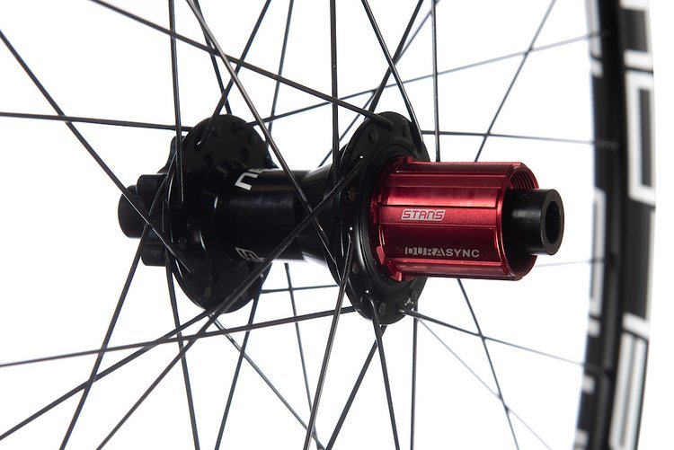

Die Beinkraft wird über einen Durasync-Freilauf in Vortrieb umgewandelt
Die Beinkraft wird über einen Durasync-Freilauf in Vortrieb umgewandelt - Als Standards bietet Stan's 110 mm vorne sowie Boost 148 mm, 150 mm und Super Boost Plus 157 mm hinten an. Berappen muss man dafür 379,95 € UVP für das Hinterrad und 319,95 € UVP für das Vorderrad

Die neue Stan’s Flow EX3 Felge basiert dabei auf der bekannten Flow EX und der Flow MK3-Felge. Besonders die Flow EX war für ihr stabiles, aber etwas schmales Felgenbett bekannt. Mit der EX3 vermischt Stan’s nun die Stabilität der EX mit der Felgenbreite der MK3. Herausgekommen soll dabei eine Felge, die allen Ansprüchen heutiger Downhill-, Enduro- und E-Bikes gerecht wird.

Mit dem sogenannten „Tiebeam Design“ besitzt die neue Flow EX3 nun ein spezielles Hohlkammer-Design mit Verbindungsstrebe. Diese Verstärkung soll die Felge noch deutlich stabiler als die Vorgänger machen. Ein Luftverlust durch eingedrückte Seitenwände in Folge eines harten Einschlages soll damit quasi der Vergangenheit angehören. Als Material der Wahl setzt Stan’s auf 6069 Aluminium. Mit 29 mm innerer Felgenbreite folgt die EX3 den aktuellen Trends.
# Die Felgenmaße der Flow EX3
Neben der Felge ist auch ein kompletter neuer Laufradsatz erhältlich. Die Flow EX3 Laufräder kombinieren die oben beschriebenen Felgen mit den Stan’s Neo OS Naben. Dadurch wird der Laufradsatz mit 15 und 20 mm Achsen kompatibel – passende Endkappen sind für beide Größen im Lieferumfang des Vorderrades enthalten.
# Die Beinkraft wird über einen Durasync-Freilauf in Vortrieb umgewandelt - Als Standards bietet Stan's 110 mm vorne sowie Boost 148 mm, 150 mm und Super Boost Plus 157 mm hinten an. Berappen muss man dafür 379,95 € UVP für das Hinterrad und 319,95 € UVP für das Vorderrad
Die Hinterradnabe besitzt aus Haltbarkeitsgründen eine Stahlachse und kommt mit einem Durasync-Freilauf. Für den Vortrieb sorgt eine Simultan-Rasterung mit sechs Klinken. Kompatibel ist die Stan’s mit Shimano oder SRAM XD-Kassetten. Als Standards sind 110 mm vorne sowie Boost 148 mm, 150 mm und Super Boost Plus 157 mm hinten vorgesehen. Als Speichen setzt Stan’s auf die D-Light Speichen von Sapim.
