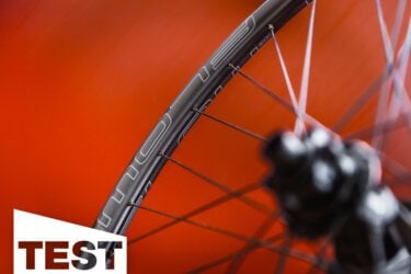

Stans Flow MK3-Felge im Test: Bei den meisten Mountainbike-Herstellern gibt es kaum noch ein Topmodell, welches nicht in allen Bereichen mit Carbon ausgestattet ist. Aluminium wird, insbesondere bei Laufrädern, auf die hinteren Ränge verbannt. Dabei bietet der Werkstoff nach wie vor hervorragende Eigenschaften und der Gewichtsvorteil, soweit man überhaupt davon sprechen kann, fällt gegenüber Carbon zumeist marginal aus – außer man ist bereit das bis zu 10-fache für eine Felge auszugeben. Letztes Jahr unterzogen Stans ihre bekannte ZTR Flow-Felge einem Update: Gegenüber dem Vorgänger ist das neue Profil niedriger, breiter, leichter und soll Reifen bis zu 2,8″ Breite akzeptieren.
Stans Flow MK3 – kurz & knapp
Basierend auf der ZTR Flow MK2-Felge soll die Flow MK3 von den Erfahrungen profitieren, die damit unter anderem im Downhill-Worldcup gesammelt wurden. Das Einsatzgebiet soll laut Stans jedoch vor allem im Enduro-Bereich liegen. Wartungsarm, sicherer Sitz von breiten Reifen, robust, leicht und widerstandsfähig gegenüber Durchschlägen und Plattenresistenz – all dies waren Aufgaben im Lastenheft der Ingenieure. Wir hatten die 29″-Variante im Test, um zu sehen, ob die dem guten Ruf des Vorgängers gerecht wird.

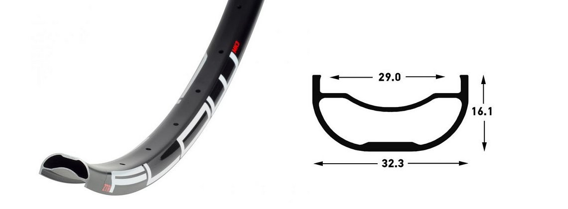

Technische Daten
- Innenbreite: 29 mm
- Außenbreite: 32,3 mm
- Felgentiefe: 17,6 mm
- Lochanzahl: 32
- Material: 6069 Aluminium
- ERD: 542 mm (26″), 567 mm (27,5″), 605 mm (29″)
- ETRTO: 559 x 29 (26″), 584 x 29 (27,5″), 622 x 29 (29″)
- ISO: 32,3 mm
- Felgenbandbreite: 30 mm
- Ventiltyp: Presta
- Maximale Speichenspannung: 125 KgF / 1225 N
- Maximaler Reifendruck: 37 psi (bis 2,4″ Reifen) | 26 psi (bis 2,8″ Reifen)
- Felgengewichte: 459 g (26″), 480 g (27,5″), 526 g (29″ – getestete Variante)
- Einsatzbereich: Allmountain und Enduro

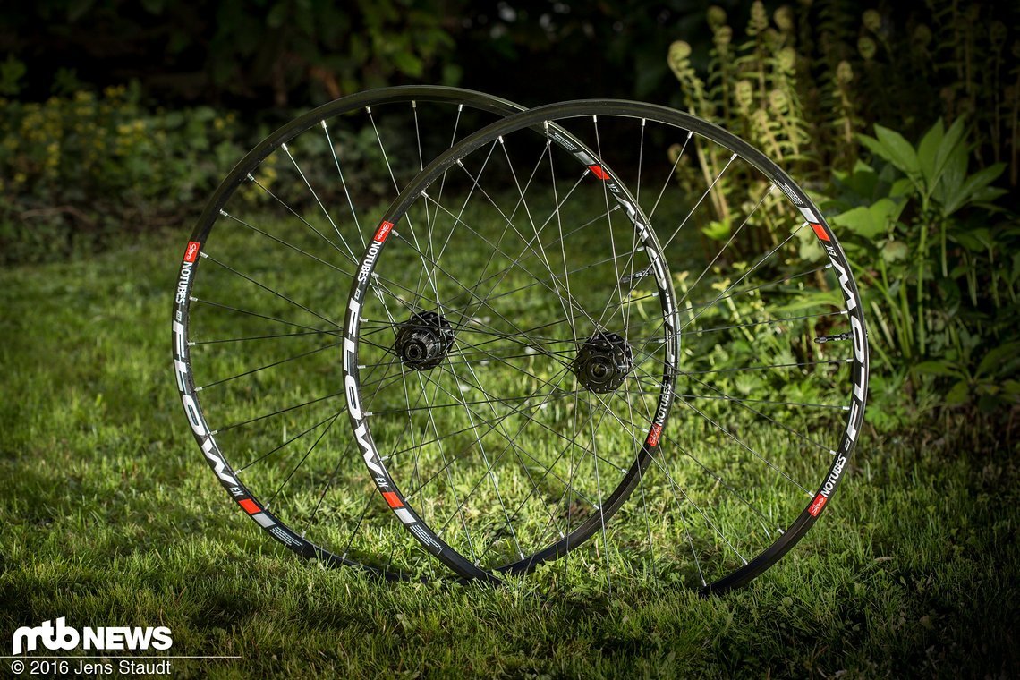

Stans Flow MK3 – in der Hand

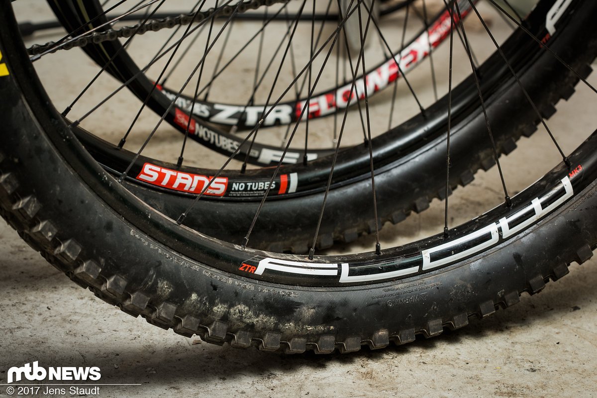

Mit der Vorgängerversion konnten wir in den letzten Jahren bereits ausgiebig Erfahrungen sammeln und auch im IBC-Forum ist die ZTR Flow MK2 sehr beliebt. Warum? Bei moderatem Gewicht bietet sie ausreichend Stabilität, um vielen Fahrern – und auch unserem Testteam – sogar im Downhill-Einsatz zu genügen. Sollte man sie doch einmal zu stark verdellt haben, halten sich die Kosten für den Ersatz in Grenzen.
Im Vergleich zu dem tiefen V-Profilen mancher Carbonfelgen und ihrem Vorgänger, wirkt die neue Stans Flow MK3 in der Seitenansicht fast schon filigran – insbesondere bei 29″-Laufrädern. Ändert man die Perspektive in die Draufsicht, zeigt sich jedoch, dass die Felge eine ordentliche Breite aufweisen kann. Die Innenweite von 29 mm lässt auch dicke Reifen sicher sitzen.
Mit knapp über 500 g Gewicht ist sie in der Kategorie der “Wagon-Wheeler” mehr als nur konkurrenzfähig. Insbesondere wenn man bedenkt, dass sie nicht aus dem oft sündhaft teuren Kohlefaser-Werkstoff gefertigt ist.

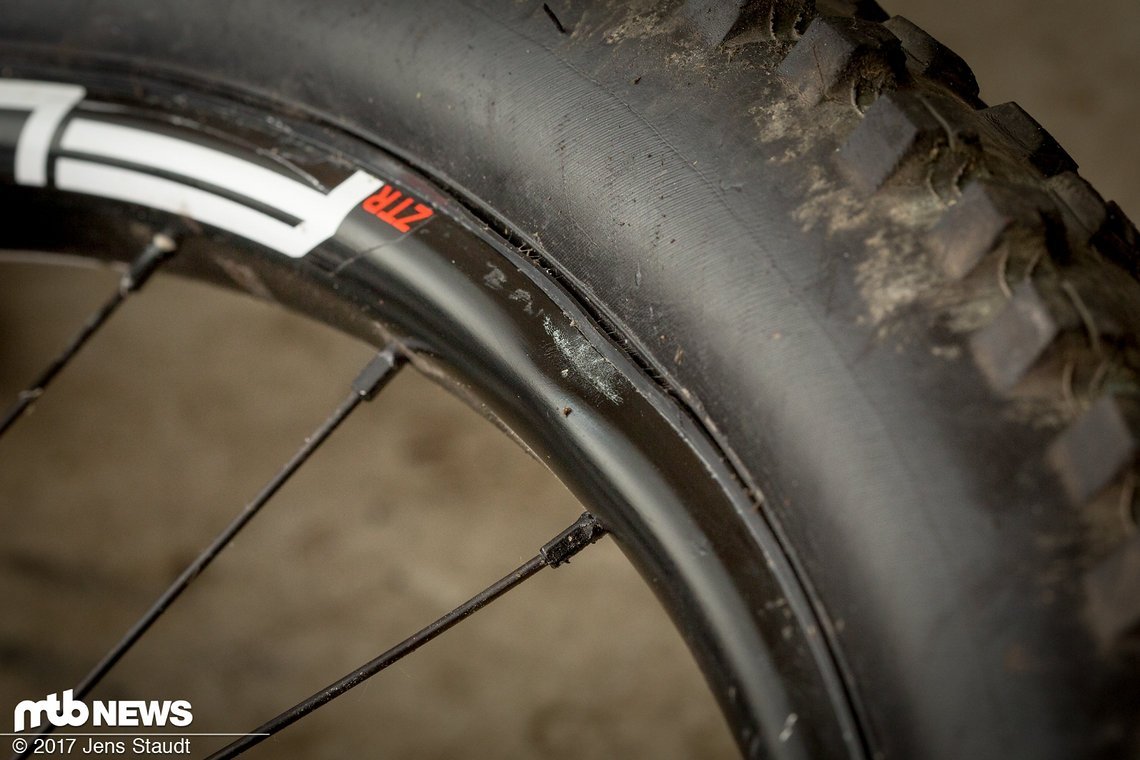

Gegenüber spitzen Steinen ist aber auch die Flow MK3 nicht unverwundbar.
Das Zeitalter, in dem durchgebremste Felgenflanken die Lebensdauer bestimmten, liegt zwar lange hinter uns, aber dennoch – Felgen sind nach den Reifen am nächsten am Untergrund. Wer nicht mit über 2,5 bar Luftdruck im Gelände unterwegs ist, wird früher oder später einen Durchschlag provozieren, sei es durch rabiate Fahrweise oder durch Unachtsamkeit auf einem neuen Trail. Passiert dies auf einem stumpfen Hindernis, beispielsweise auf einer Wurzel, hat man dank der flachen Bauweise der ZTR Flow MK3 gute Chancen ohne großen Schaden davon zu kommen. Gegenüber spitzen Steinen ist aber auch die Flow MK3 nicht unverwundbar.

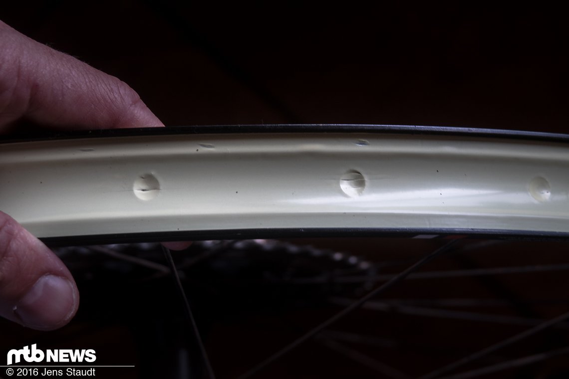

Im Testzeitraum von einem knappen Jahr wurden den Felgen einige kleinere Dellen zugefügt und das Hinterrad bekam einen heftigen Einschlag zu spüren, der einen Ghettotubeless-Aufbau notwendig machte – der Laufradsatz blieb jedoch weiterhin fahrbar.
