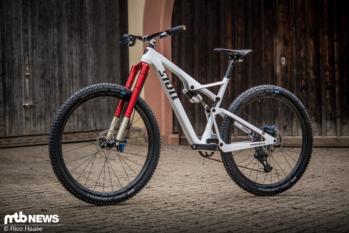

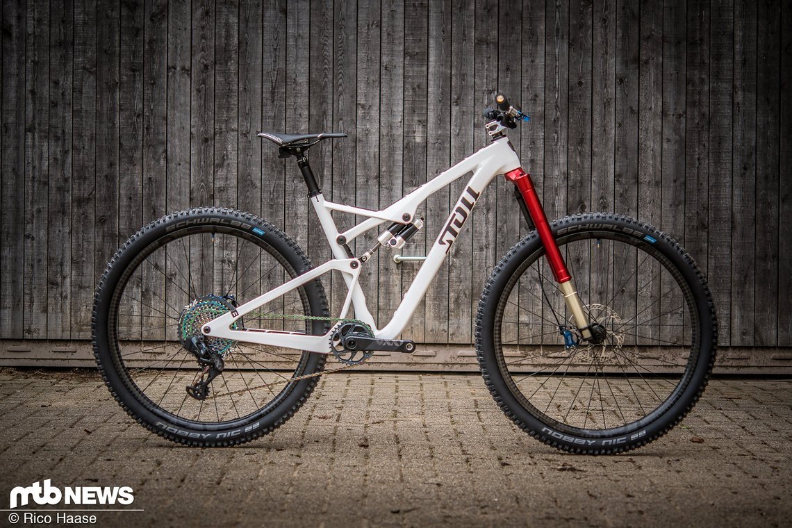

Seit die SRAM Eagle AXS-Schaltung vorgestellt wurde, fragten sich viele, was denn nun für ein kabelloses Bike noch alles fehlt – der Knackpunkt ist und bleibt die Bremsanlage. Und wenn man noch keine Funk-Bremsen bauen kann, muss sich eben mit dem aktuellen Stand der Technik beholfen werden – das dachten sich auch Trickstuff und Co. und sinnierten über eine Leitungsführung durch Lenker, Vorbau, Gabelschaft bis in den Rahmen.

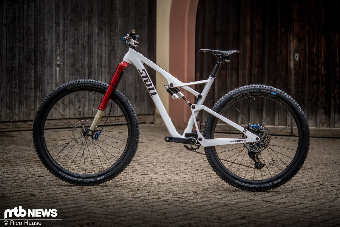

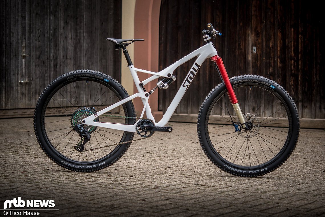

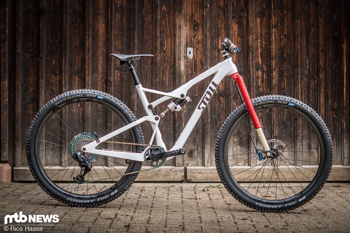

Das weiß-rote Stoll T1 mit Intend-Federgabel, Trickstuff-Bremsen, Anbauteilen von Beast Components und mehr
# Das weiß-rote Stoll T1 mit Intend-Federgabel, Trickstuff-Bremsen, Anbauteilen von Beast Components und mehr – Beim Preis hält man sich (vermutlich aus guten Gründen) zurück. Auf Anfrage!

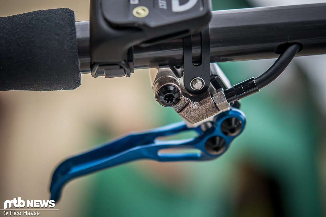

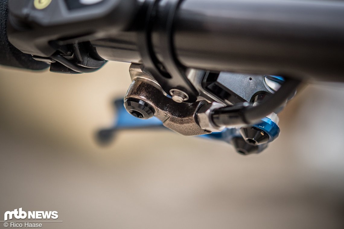

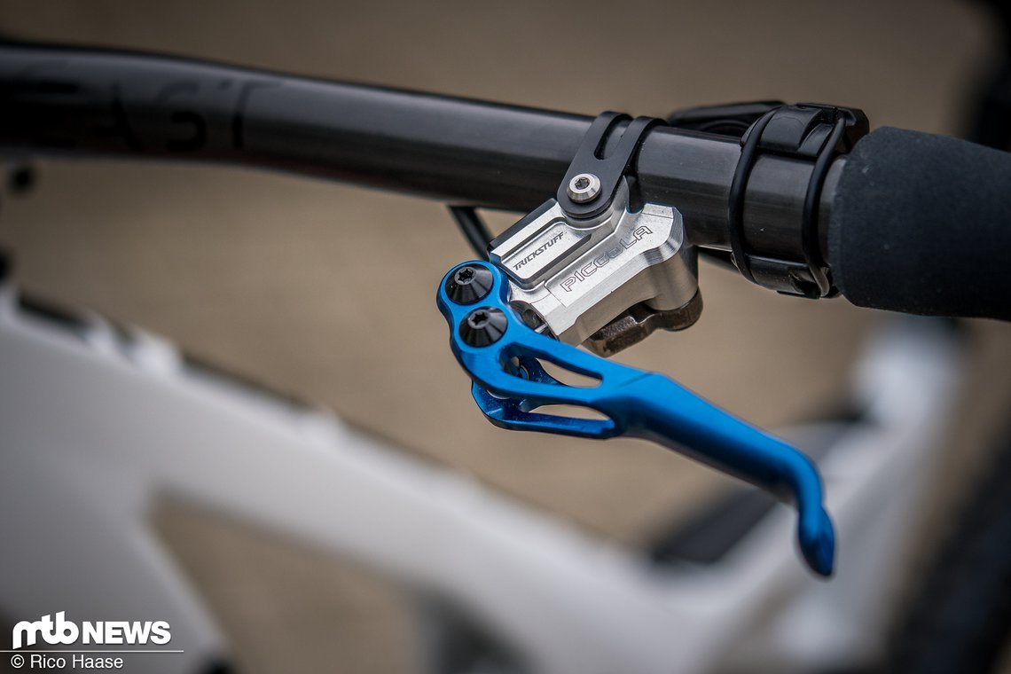

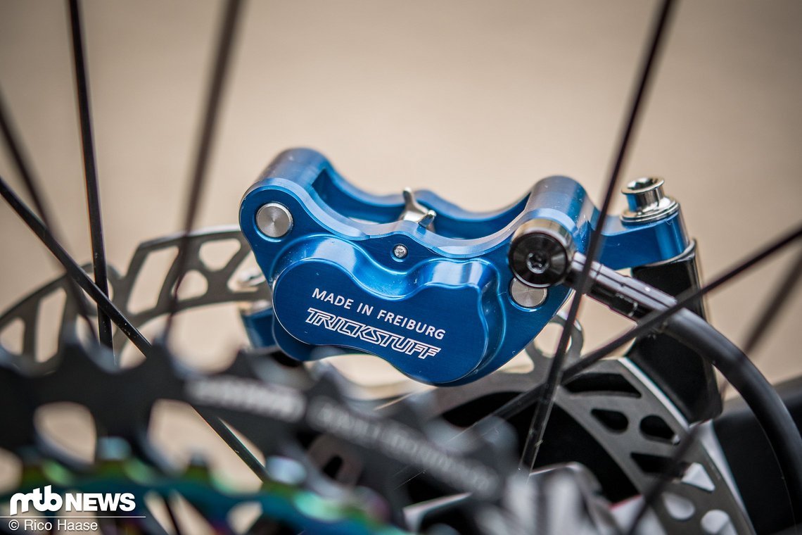

Bremsen

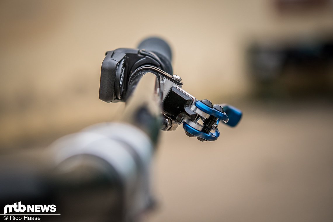

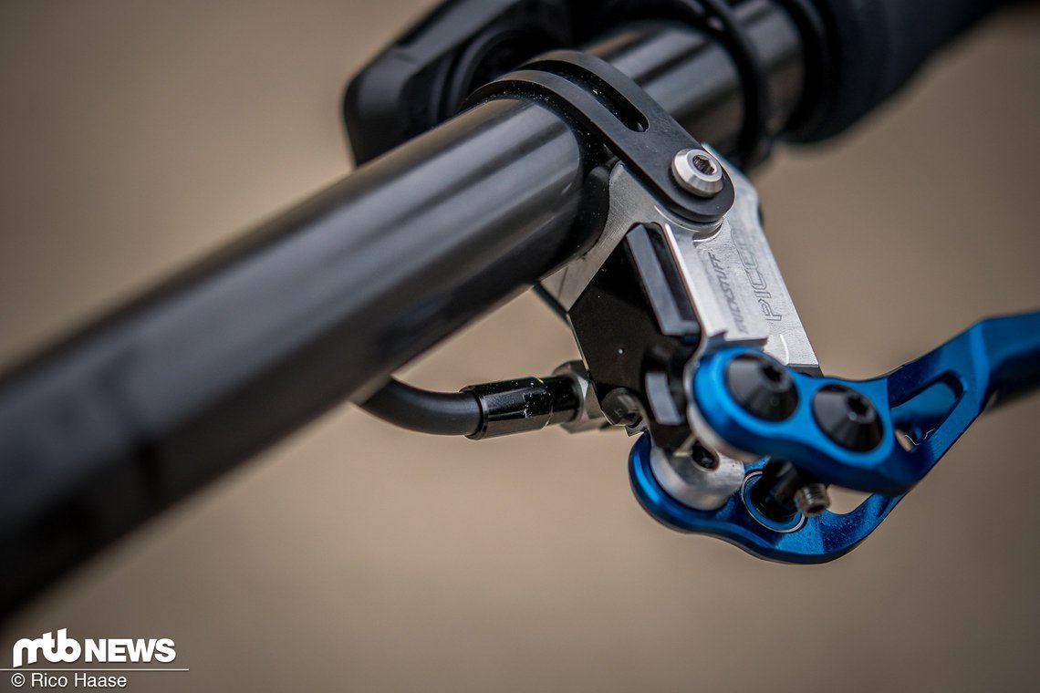

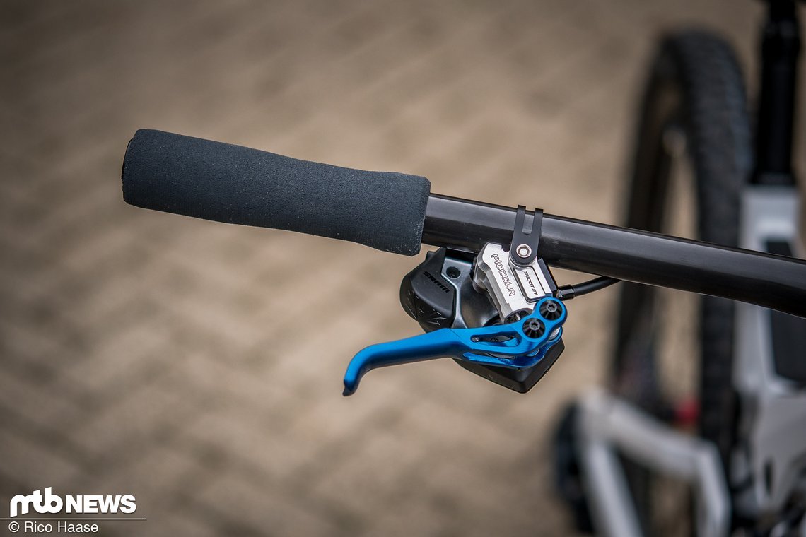

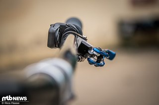

Da der Leitungsabgang an der Trickstuff Piccola-Bremse ohnehin extrem nah am Lenker liegt, musste der Anschluss nur so konstruiert werden, dass die Leitung schnellstmöglich in einem Loch im Lenker verschwinden kann. Dazu wurden Prototypen aus Alu und Stahl gedruckt.
Der Leitungsabgang der Trickstuff Piccola ist so gelegen, dass die Leitung direkt danach im Lenker verschwinden kann.
# Der Leitungsabgang der Trickstuff Piccola ist so gelegen, dass die Leitung direkt danach im Lenker verschwinden kann.

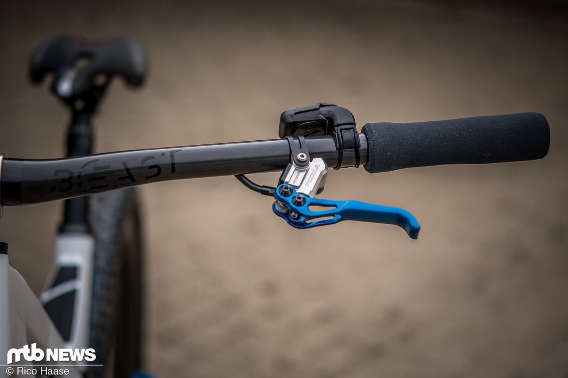

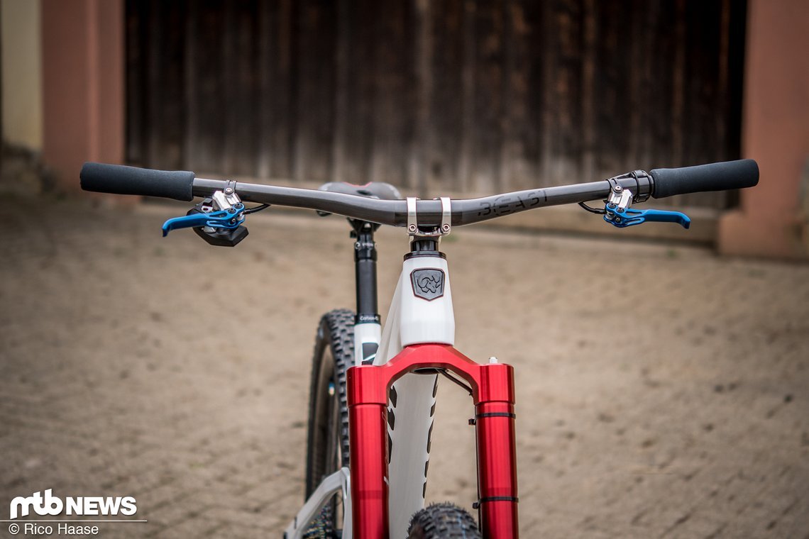

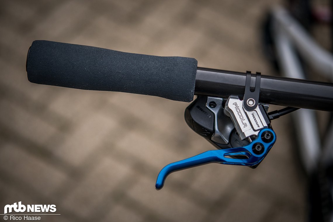

Lenker

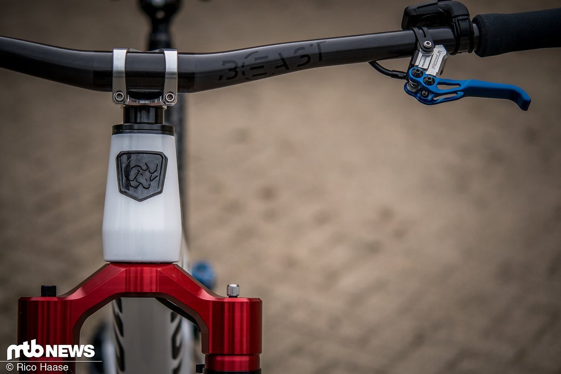

Beast & Bike Ahead haben Lenker mit den entsprechenden Leitungs-Ein- und Ausgängen entwickelt, die verstärkt wurden, wo es nötig war.
Wie sie sehen, sehen sie (fast) nichts – der Cockpit-Bereich ist fast frei von Leitungen
# Wie sie sehen, sehen sie (fast) nichts – der Cockpit-Bereich ist fast frei von Leitungen

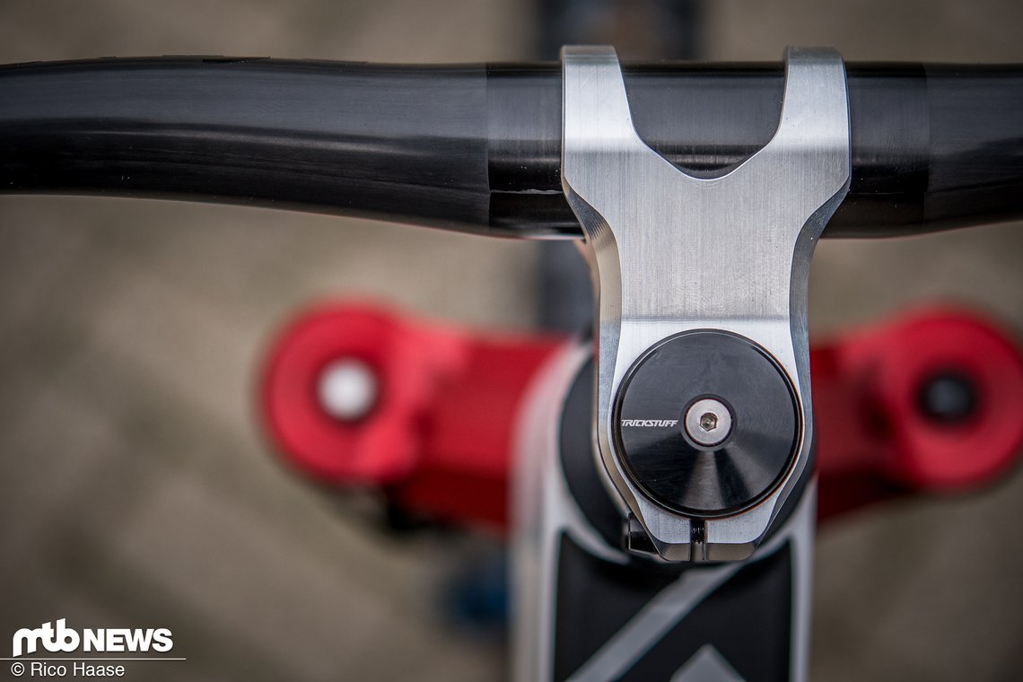

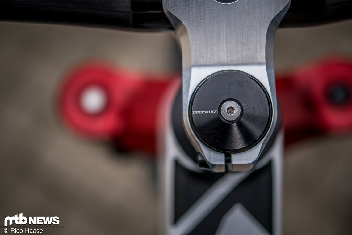

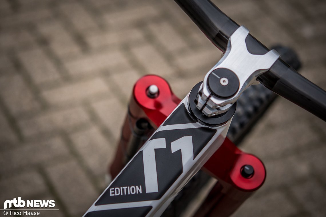

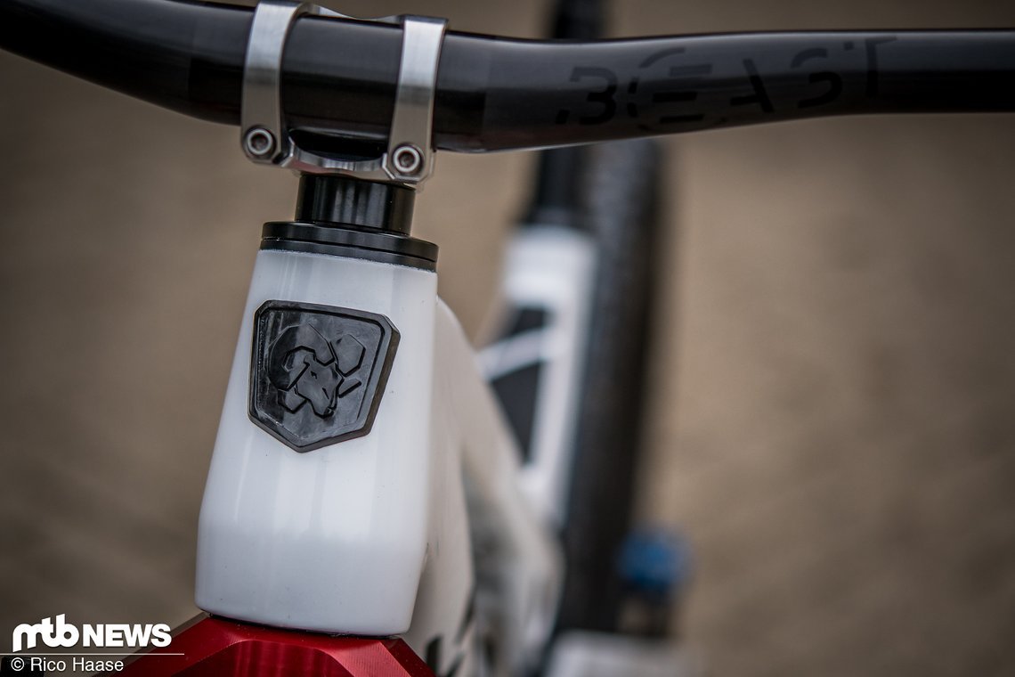

Vorbau

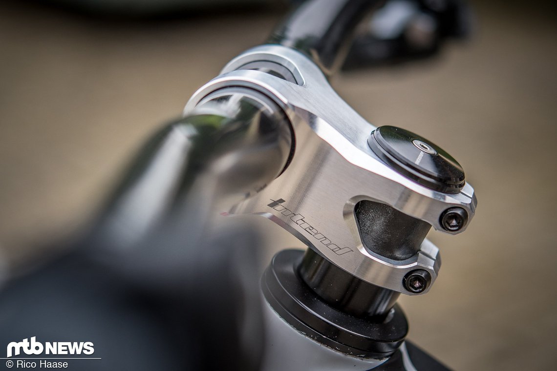

Der Intend Grace Trail-Vorbau von Cornelius Kapfinger musste nicht mehr verändert werden. Durch seine minimalistische Bauweise bietet er viel Platz für die Leitungen.
Der Intend Grace-Vorbau ist bekannt – das ausgefräste Innere bietet viel Platz für die beiden Bremsleitungen
# Der Intend Grace-Vorbau ist bekannt – das ausgefräste Innere bietet viel Platz für die beiden Bremsleitungen

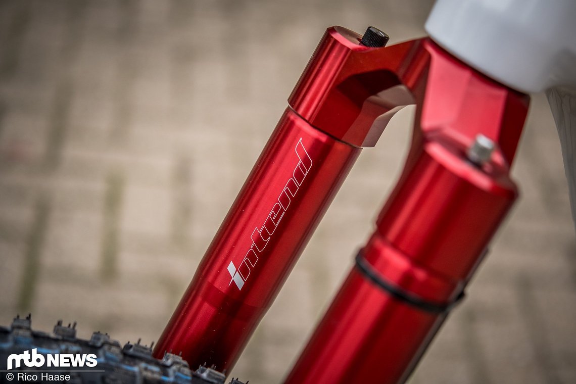

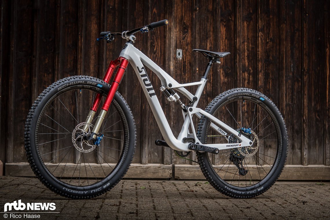

Gabel und Dämpfer

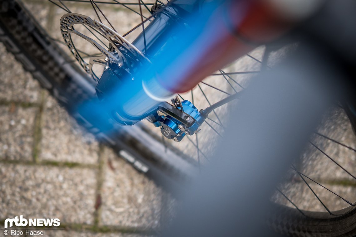

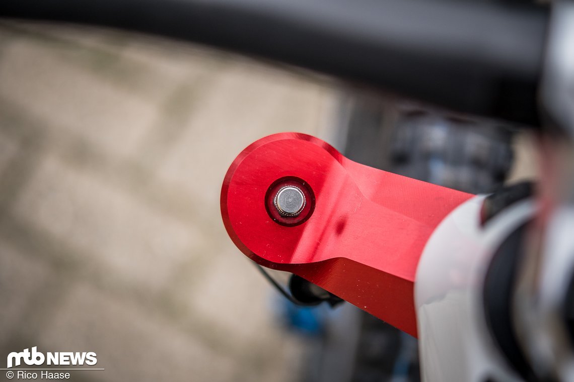

Der Schaft der Intend Hero ist stark genug, um auch mit Löchern für die Bremsleitung den Belastungen beim Mountainbiken standzuhalten – um ein Abknicken der Leitung zu verhindern, ist im Steuersatz ein Lenkanschlag integriert. Die Bremsleitungen werden durch Löcher im oberen Teil der Gabel in den Schaft geführt und durch ein längeres Loch weiter unten im Schaft weiter in den Rahmen geleitet.

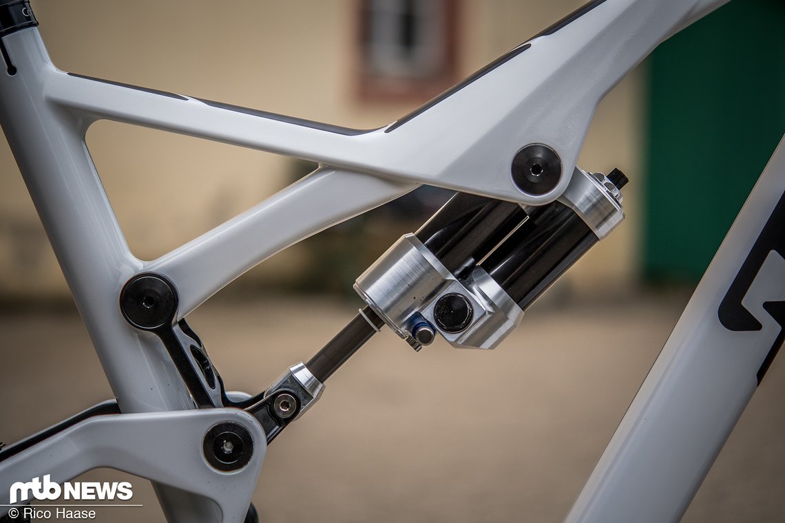

Der Intend Hover-Dämpfer befindet sich immer noch im Prototypen-Stadium. Wir sind gespannt, wann wir das Teil in die Finger kriegen!
# Der Intend Hover-Dämpfer befindet sich immer noch im Prototypen-Stadium. Wir sind gespannt, wann wir das Teil in die Finger kriegen!
Dieser Lenkanschlag ist im Steuersatz integriert – er verhindert, dass die Leitung bei einer zu starken Drehung des Lenkers abknickt.
# Dieser Lenkanschlag ist im Steuersatz integriert – er verhindert, dass die Leitung bei einer zu starken Drehung des Lenkers abknickt.

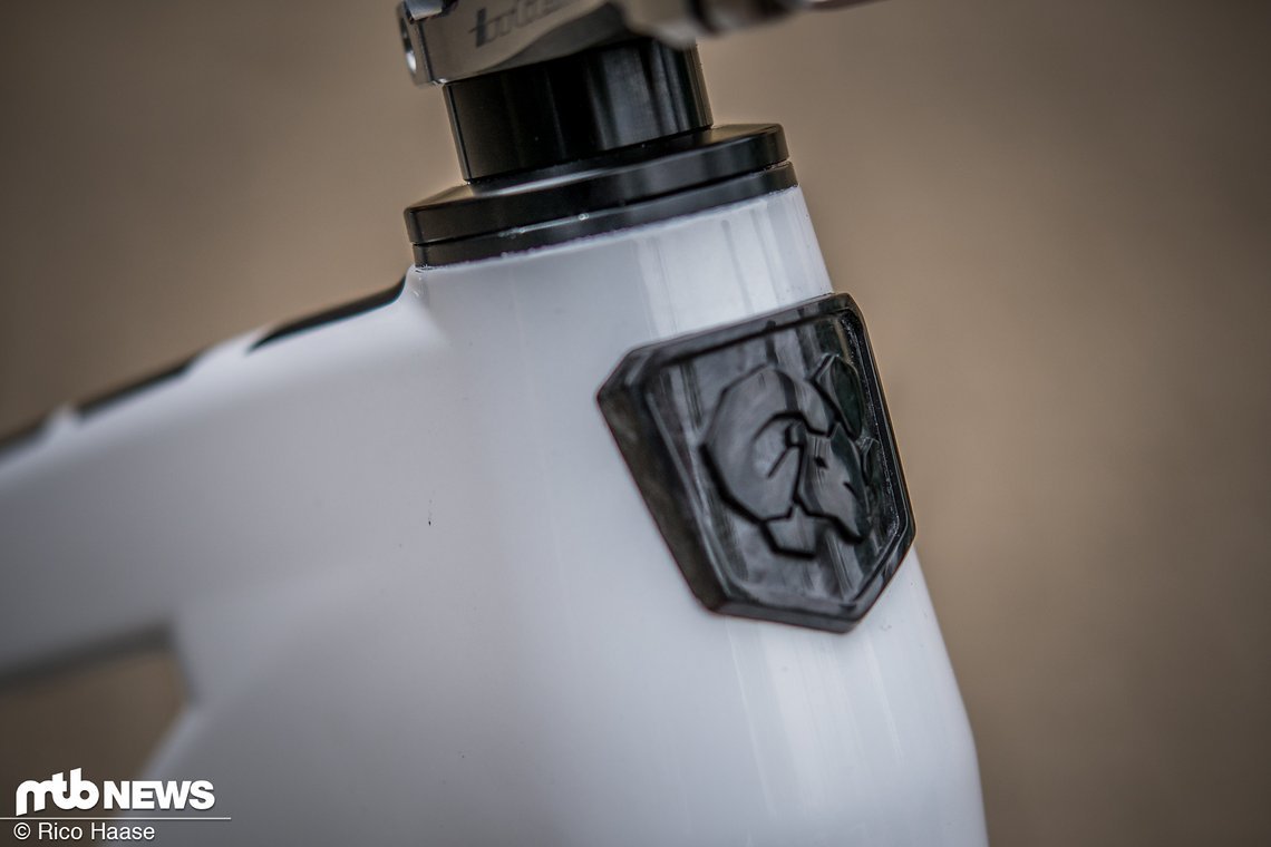

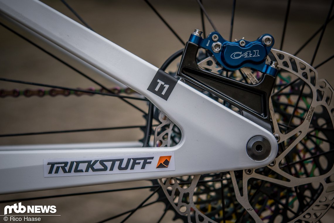

Rahmen

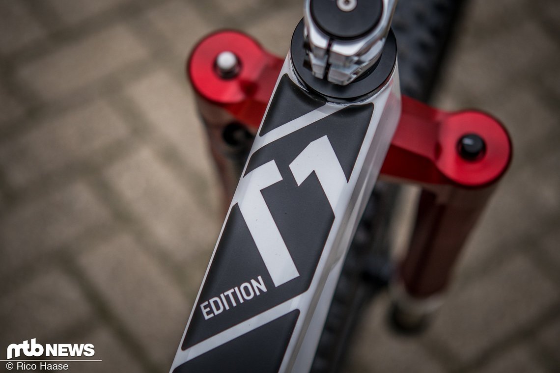

Die von Thomas Stoll entworfenen Rahmen werden bei Bike Ahead gefertigt. Bei dem gezeigten T1 Edition-Rahmen wurde auf Leitungseingänge am Steuerrohr verzichtet. Der Leitungsausgang am Hinterbau wurde so verlegt, dass die Leitung möglichst nah am Bremssattel aus der Kettenstrebe kommt.
Keine Leitungseingänge: Da die Bremsleitungen direkt vom Vorbau durch den Gabelschaft in den Rahmen laufen, werden keine Löcher benötigt
# Keine Leitungseingänge: Da die Bremsleitungen direkt vom Vorbau durch den Gabelschaft in den Rahmen laufen, werden keine Löcher benötigt

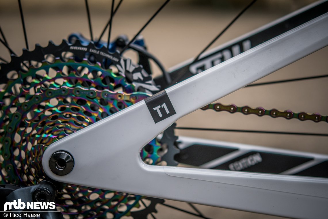

Antrieb
Den SRAM Eagle AXS-Antrieb muss man nicht mehr vorstellen – dies haben wir für euch schon vor einigen Monaten getan. Die reine Funkschaltung arbeitet kabellos und war daher prädestiniert für das Projekt – lediglich die RockShox Reverb AXS war für das Projekt (und übrigens auch einen Dauertest in der MTB-News-Redaktion) noch nicht verfügbar.
Regenbogenfarben: Die SRAM Eagle AXS-Kassette
# Regenbogenfarben: Die SRAM Eagle AXS-Kassette

Stoll T1 Edition #1
  • Rahmen Stoll T1 Edition Large, Sonderfarbe: Weiß, 138 mm Federweg
  • Fahrwerk Intend Hero 140 mm Federgabel, 29″, Tapered, Boost 15 x 110 mm Achse / Intend Hover-Dämpfer
  • Lenker MTB Riser 25, 31,8 mm Klemmung, UD Schwarz, Mit Eingängen für die Bremsleitung neben dem Bremshebel und Ausgang in den Vorbau.
  • Bremse Trickstuff Piccola HD mit Custom Leitungsabgang am Bremshebel, Inkl. Interface für Direktmontage der AXS-Einheit
  • Bremsscheibe Trickstuff Dächle UL 180 mm mit Trickstuff Titanschrauben
  • Griffe Esi Fit XC Schwarz
  • Vorbau Intend Grace Trail, 31,8 mm Klemmung, 50 mm Lang
  • Steuersatz Ritchey
  • Sattelstütze Magura Vyron, 30,9 mm, 150 mm Hub
  • Antrieb SRAM XX1 Eagle AXS DUB-Gruppe
  • Laufräder Beast MTB ED 30, Boost 110 x 15 mm /148 x 12 mm, Sram XD Freilauf, SQ schwarz, 6-Loch Bremsscheibenaufnahme,
  • Reifen Schwalbe Nobby Nic, Addix Speedgrip 29″ x 2,35″, tubeless
Stoll T1 Edition #2
  • Fahrwerk Intend Hero 140 mm Federgabel, 29″, Tapered, Boost 15×110 mm Achse / Intend Hover-Dämpfer
  • Lenker Bike Ahead The Riser , 31,8 mm Klemmung, UD Schwarz, Mit Eingängen für die Bremsleitung neben dem Bremshebel und Ausgang in den Vorbau
  • Bremse Trickstuff Piccola HD mit Custom-Leitungsabgang am Bremshebel, inkl. Interface für Direktmontage der AXS-Einheit
  • Bremsscheibe Trickstuff Dächle UL 180/160 mm, mit Trickstuff Centerlock-Adapter Sternschnuppe
  • Vorbau Intend Grace Trail, 31,8 mm Klemmung, 50 mm Länge
  • Laufräder Bike Ahead biturbo RS 29″, Boost 110 x 15 mm / 148 x 12 mm
Die Räder sind bisher Einzelstücke. Wer Interesse an einem Rad mit internen Leitungen hat, kann dies mit Trickstuff Piccola-Bremsen, Intend-Federgabel und Vorbau sowie Beast bzw. Bike Ahead-Lenker bei Stoll Bikes erwerben. Preis? Auf Anfrage.

  3. Tolle Idee, aber......
    • Eine USD Gabel ohne Schutz geht gar nicht. Die Unversehrtheit der Tauchrohre sind essentiell für die Langlebigkeit als auch Funktion einer Gabel, je näher diese in Bodennähe sind - desto höher die Gefahr für Beschädigungen (schaut Euch einfach mal Eure Standrohre unten an....)
    • Die Führung der vorderen Bremsleitung verursacht beim Ein-Ausfedern permanent Druck/Zug-Belastung an dem Übergang Leitung<>Bremssattel. Kannst drauf warten das des undicht wird. Irgendwo muss die überschüssige Bremsleitung beim Einfedern hin. Suboptimal, von dem Führungsrohr optisch ganz zu schweigen....
    • Ich hätte gerne die Leitungsverlegung beim Übergang vom Hauptrahmen <> Hinterbau gesehen. auch dort muss genügen "Spiel" gegeben sein auch wenn der Flex hier eher geringer ist.
    • Auch Kunststoffleitungen unterliegen einer Materialermüdung und sollten je nach Belastung getauscht werden, Stahlflex ist diesbezüglich wesentlich unempfindlicher aber schwerer und teurer (andere Diskussion). Der Punkt ist - die Leitung zu tauschen ist bestimmt spassig.
    Clean - ja
    Innovativ - bedingt
    Sinnvoll - fragwürdig
  4. Mittlerweile gibt es sowas (ähnliches) auch serienmäßig beim Müsing Specter, allerdings gehen dort die Leitungen direkt in den Vorbau, also nicht erst durch den Lenker. Und dann wohl durch/um einen speziellen Steuersatz ins Rahmeninnere? Leider gibts hier wohl keine Infos zu, zumindest hab ich außer dem hier (Bike 01/20) nix gefunden.
  5. Das Bike ist an einen würdigen Käufer verkauft. Zum Thema Leitungsführung: Die war mir auch ein Dorn im Auge. Deshalb hab ich eine etwas längere Leitung eingebaut, die einen eleganten und harmonischen Bogen macht und garantiert nicht knickt und nie abreißen wird.
    Ein Leitungstausch ist ein natürlich eine abendfüllende Aufgabe, da bin ich ganz bei föhnflieger. Aber das Ganze sollte nur ein Projekt sein, das zeigt, was möglich ist. Die Kundschaft will es halt so. Siehe den Trend bei Rennrädern. Meine persönliche Präferenz für innenliegende Leitungen hält sich in sehr engen Grenzen ;-)
