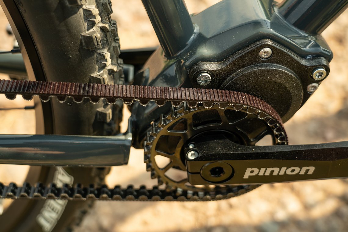

Einen verhältnismäßig leichten und wartungsarmen Antrieb ...

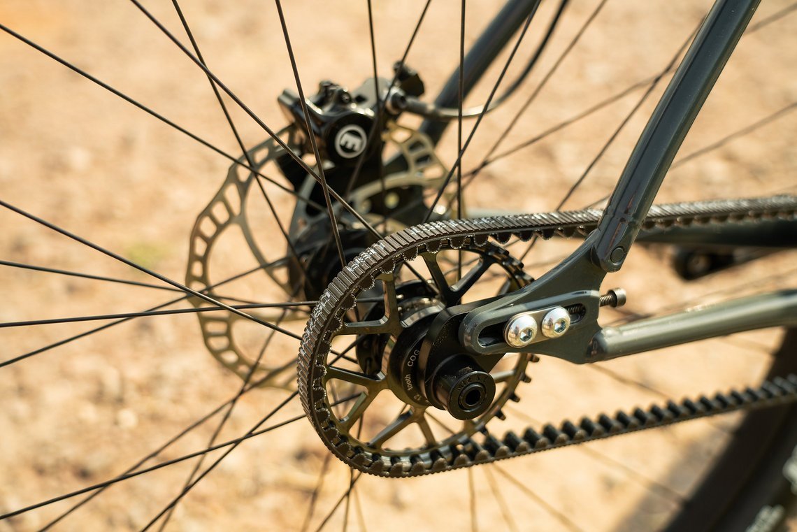

... garantiert das Pinion C-Line Getriebe samt Gates Carbonriemen

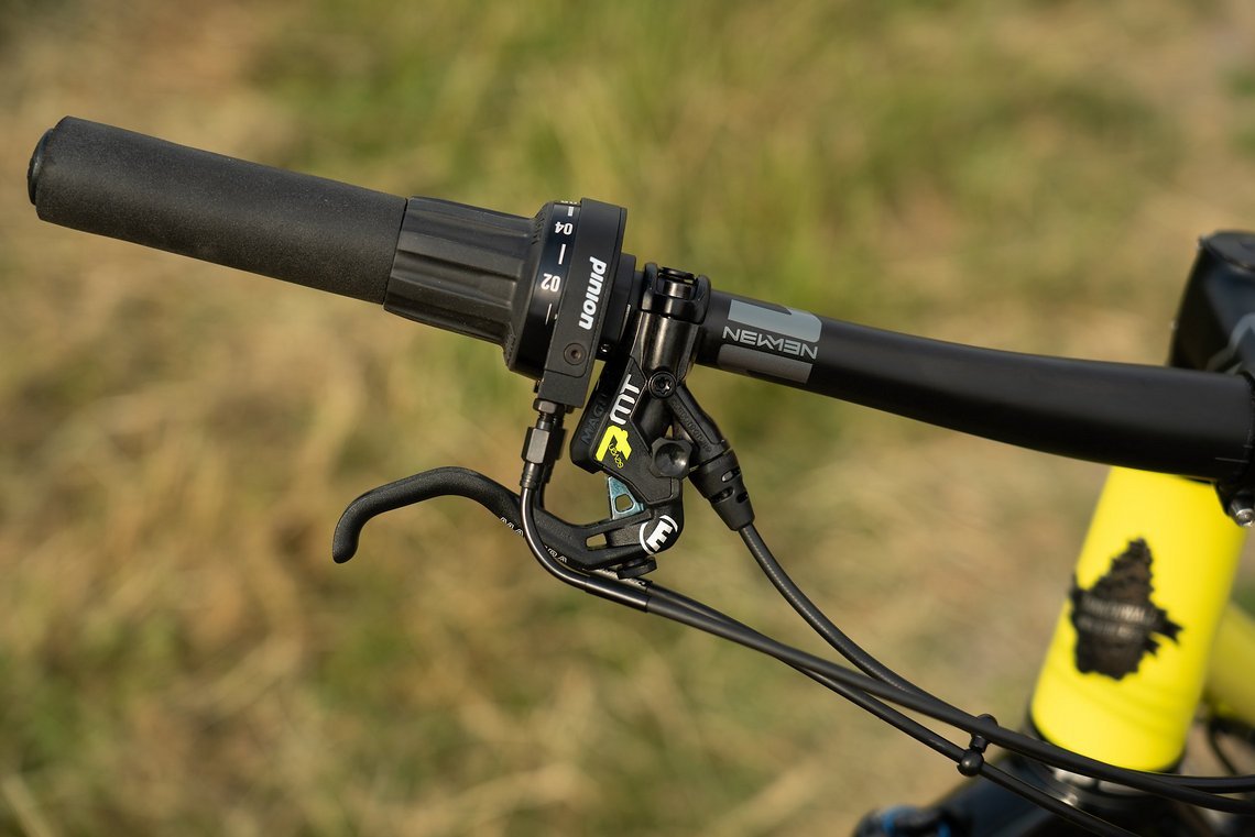

Magura MT7 Stopper und Pinion Gripshift Schalthebel

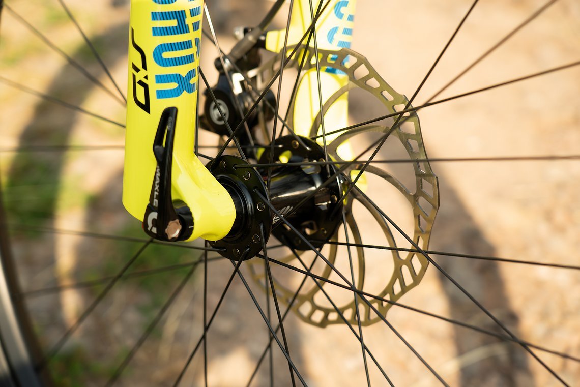

RockShox SID Federgabel

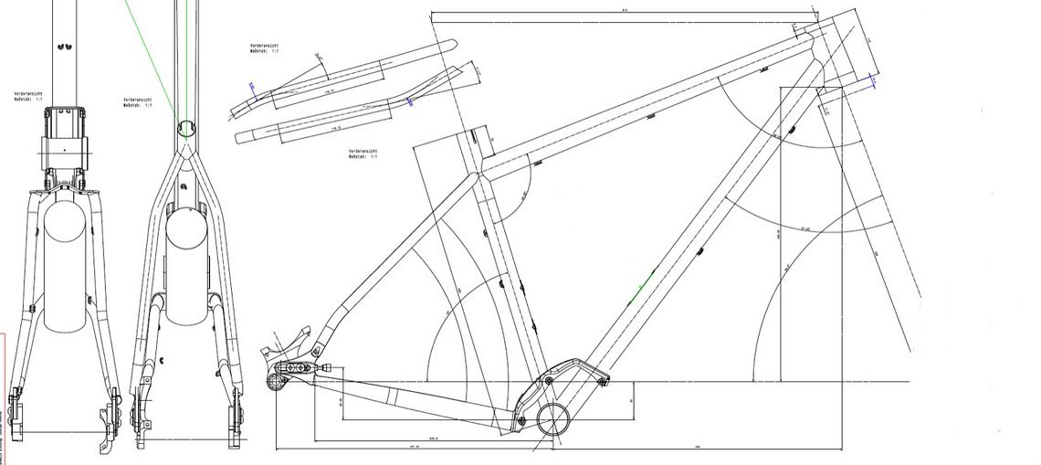

Die Konstruktionszeichnung

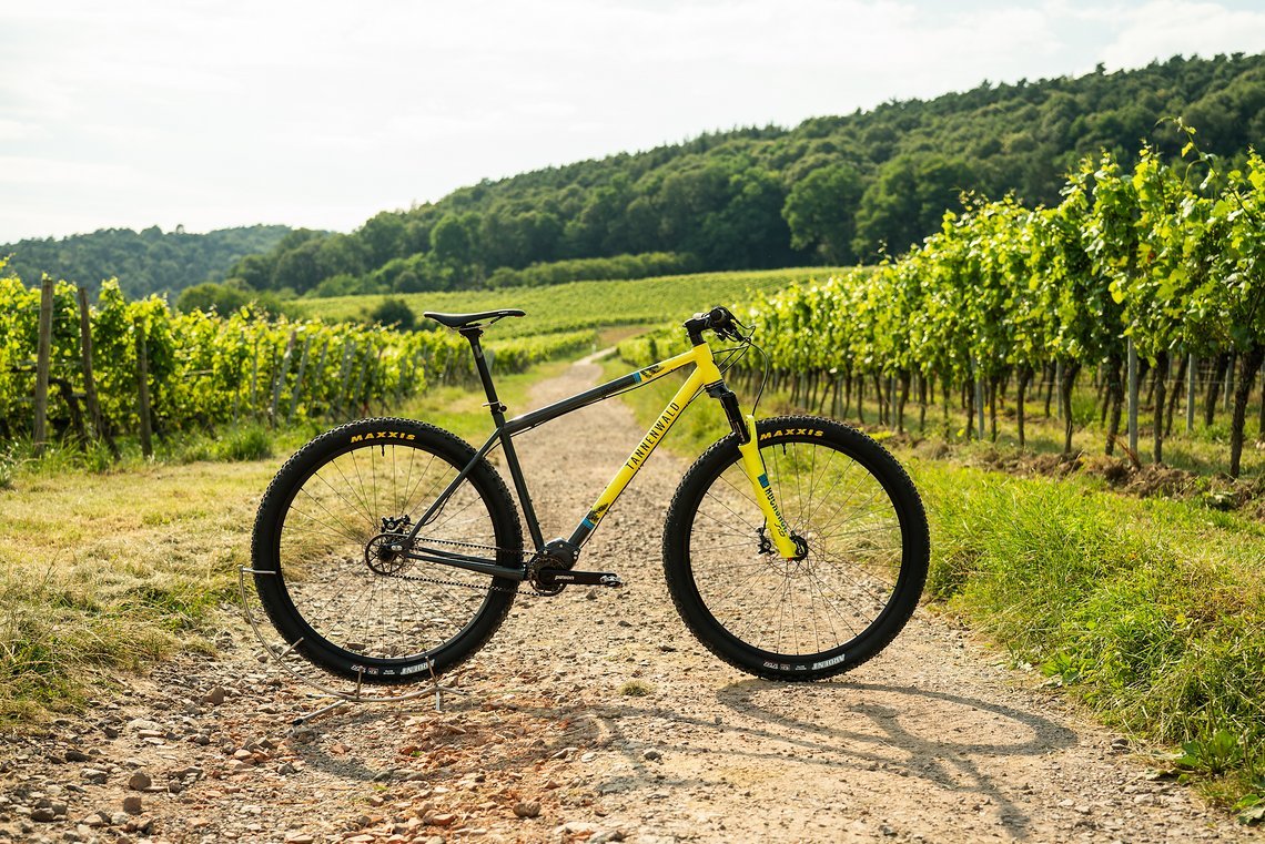

MTB-News.de: Hallo Derstnuff! Wie ist es zu deinem Bike gekommen, das wir heute als Bike der Woche vorstellen?
Ich habe das Bike seit Juni 2018. Da mein vorheriges Pinion-Rad gestohlen wurde, brauchte ich ein Neues: mit modernerer Geometrie und Reifenfreiheit bis 2,5″. Durch gute Kontakte zu Tannenwald wurde es dann möglich, das Rad nach meinen Wünschen aufzubauen. Ich war so bereits bei der Planung des Rahmens involviert und konnte direkt meine Vorstellungen mit einbringen. Die Umsetzung der 445 mm langen Kettenstreben in Verbindung mit der erhöhten Reifenfreiheit erforderte umfangreiche Anpassungen an der Pinion-Brücke. Als der lackierte Rahmen endlich da war, konnte ich mit dem Aufbau beginnen. Da ich das öfter mache, ging das schnell von der Hand und ich konnte bald die erste Testrunde drehen.

Das neue, leichtere C-Line-Getriebe musste her, in Kombination mit Parts von Newmen. Wichtig war mir auch die Optik: ein Kontrast zwischen Schwefelgelb und Schiefergrau sowie Details wie schwarze Anbauteile, z.B. auch die dunkel pvd-beschichteten Riemenräder.
# Einen verhältnismäßig leichten und wartungsarmen Antrieb ...
# ... garantiert das Pinion C-Line Getriebe samt Gates Carbonriemen

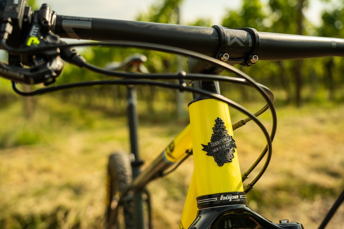

Ein Großteil der Anbauteile inklusive Cockpit stammt aus dem Hause Newmen
# Ein Großteil der Anbauteile inklusive Cockpit stammt aus dem Hause Newmen
# Magura MT7 Stopper und Pinion Gripshift Schalthebel
# RockShox SID Federgabel
# Die Konstruktionszeichnung

Die neue Geometrie passt perfekt zum Einsatz, es fährt sich leichtfüßig und flink.

Technische Daten: Tannenwald Bikes Luchs Pinion, 2018
Rahmen: Luchs Pinion 2,5, L mit Anpassung
Gabel: Rock Shox Sid RL , 2019er Modell
Steuersatz: Hope ZS44/ 1,5″ außenliegend
Bremsen: Magura MT 7/MT4 180/160
Vorbau: Newmen Evolution SL 318.2 80 mm
Lenker: Newmen Advanced 318.0 74 0mm
Griffe: Silikongriffe
Felgen: Ryde Alu asymetrisch 30 mm
Naben: VR Sram 900 15×100, HR DT 240 Singlespeed 142X12
Reifen: Maxxis Ardent 2,4″ EXO
Kurbel + Innenlager: Pinion CNC
Kettenblatt / Kettenblätter: Gates 32Z
Kettenführung / Umwerfer:
Schalthebel: Pinion
Pedale: Shimano XT SPD
Kette: Gates Carbondrive 113T
Kassette: Gates 32Z
Sattel: Selle Italia SLR X-cross
Sattelstütze: Newmen Advanced 27,2
Sattelklemme: Tune Würger, 30,0
Sonstiges: Custom Geometrie, Sitzrohr kürzer, Steuerrohr länger, Lenkwinkel 1 Grad flacher, maximal kurze Kettenstreben, extra Reifenfreiheit bis 2,5″, Riemenräder PVD-beschichtet, 90°-Zugführung am Schalthebel, Gabel in Rahmenfarbe und farblich angepasste Aufkleber
