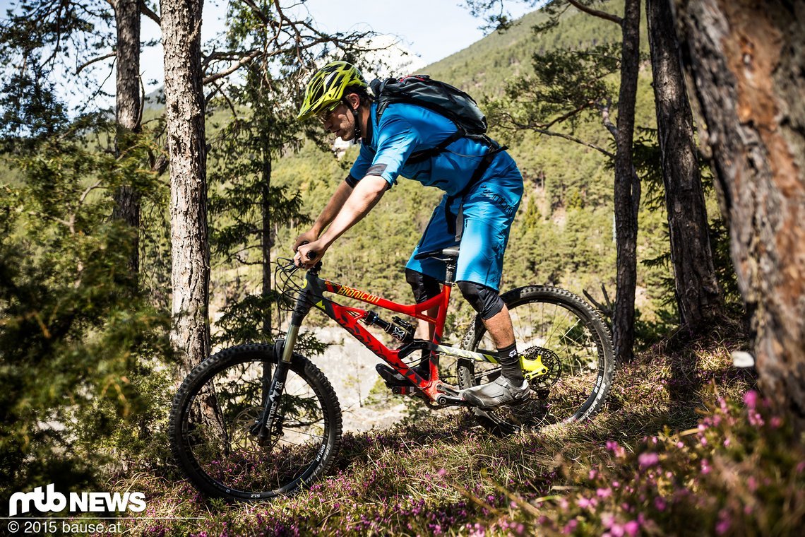

Bionicon Edison EVO im Test: Sie sind die Pioniere der Fahrwerks-Niveauregulierung an Mountainbikes: Die bayrische Firma Bionicon mit Sitz am Ufer des Tegernsees ist seit Jahren eine Referenz, wenn es um stufenlose Geometrieanpassung via Fahrwerksregulierung geht. Als erster Fahrradhersteller brachte Bionicon ein System in Serie, welches das Bike via Knopfdruck von der Abfahrtsmaschine zum Kletterwunder werden lässt. Während das System als solches seit jeher überzeugen kann, waren es die Feinheiten drum herum, die das Potenzial von Bionicon-Bikes stark beschränkten und somit dem flächendeckenden Durchbruch der innovativen Marke im Wege standen. Diese Zeiten sollen Vergangenheit sein, denn mit dem neuen Edison Evo möchte Bionicon ein Bike auf die Beine gestellt haben, das in allen Punkten auf dem Stand der Technik moderner Enduros sein soll. Wir haben dem Edison Evo penibel auf den Zahn gefühlt.
Titelbild
Bionicon Edison Evo 27,5"
# Bionicon Edison Evo 27,5" – 14,65 kg brachte unser 3.850 Euro teure Testbike auf die Waage. (Komplett-Bike in Gr. L, mit Bionicon System)
