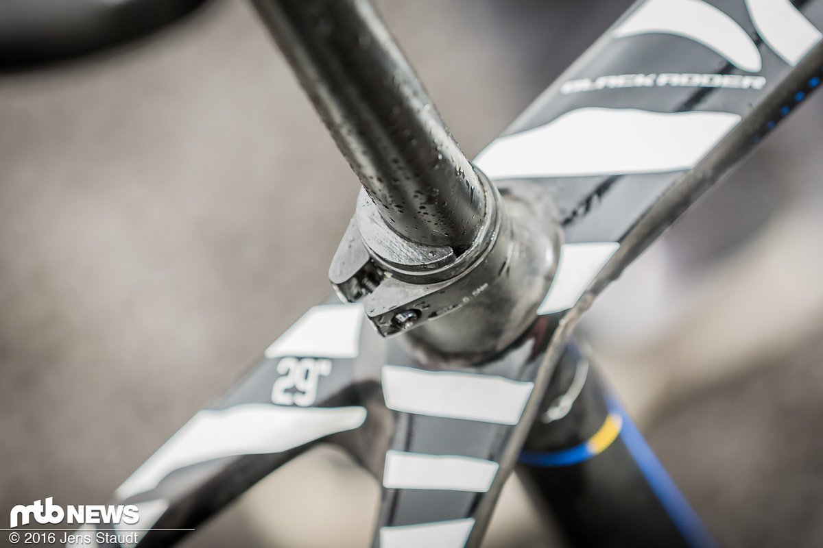

Interessantes Feature
Interessantes Feature - Die eigens entwickelte ovale Sattelstütze wird mit einem Keil im Sitzrohr verklemmt und bietet spürbar hohen Flex.

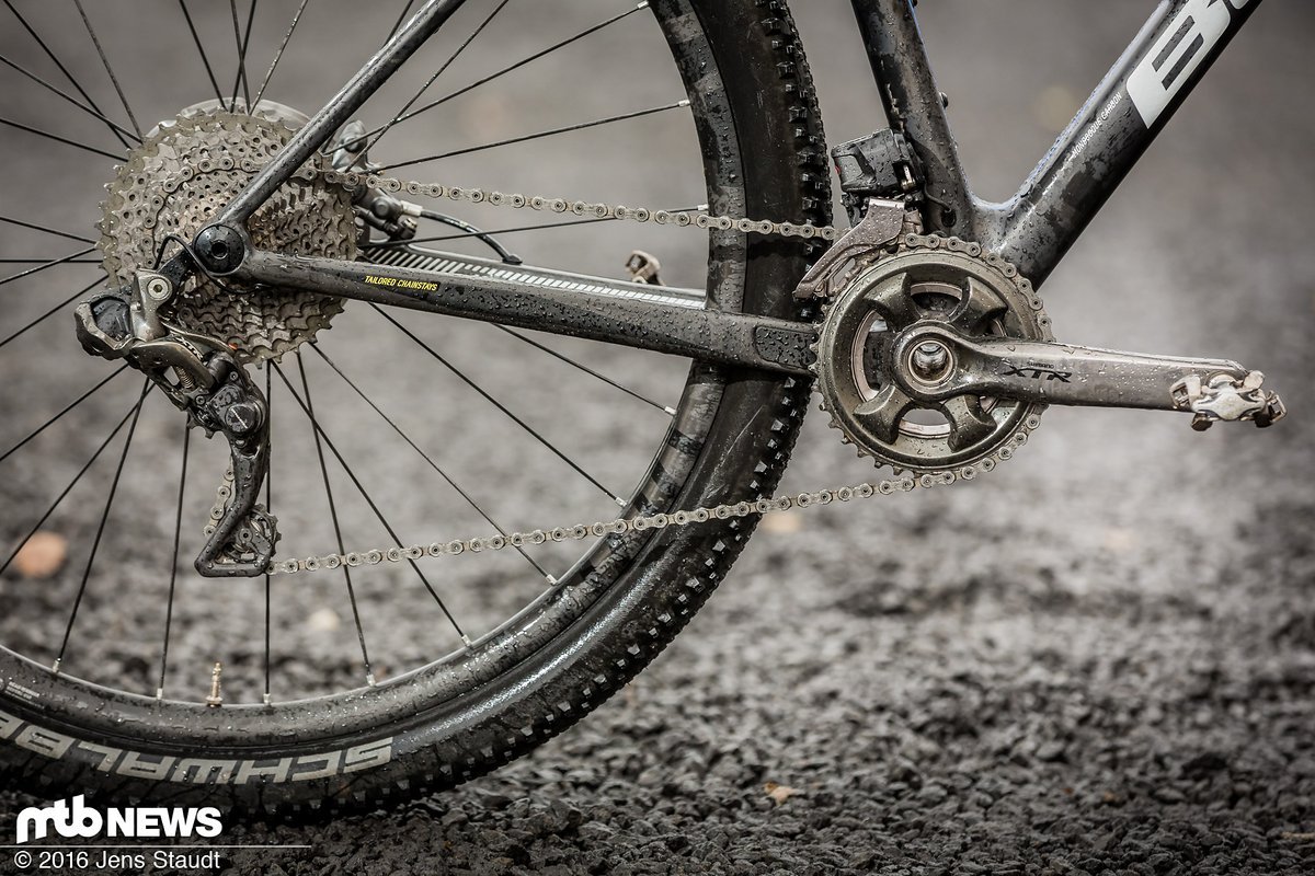

Einziger Kritipunkt am Antrieb
Einziger Kritipunkt am Antrieb - das große Kettenblatt ist für Rennfahrer mit 36 Zähnen zu klein.

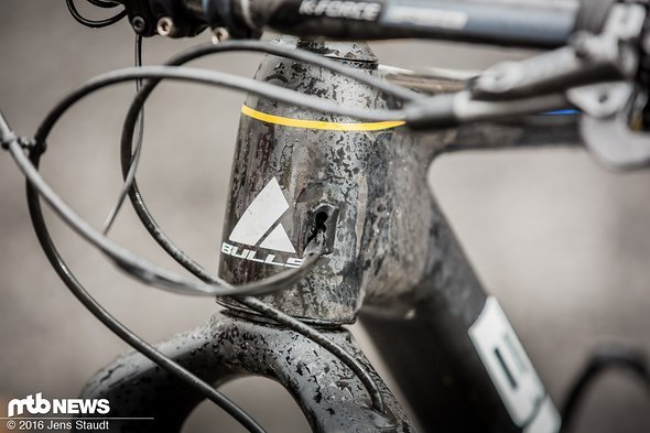

Die innenverlegten Züge sorgen zwar für ein optisch gelungenes Design
Die innenverlegten Züge sorgen zwar für ein optisch gelungenes Design - doch im Inneren schlagen sie in ruppigen Abfahrt immer wieder hörbar an den Rahmen.
# Interessantes Feature - Die eigens entwickelte ovale Sattelstütze wird mit einem Keil im Sitzrohr verklemmt und bietet spürbar hohen Flex.
Ein interessantes Anbauteil am Bulls Black Adder ist außerdem die eigens entwickelte Sattelstütze, die mit ihrer ovalen Form deutlich erhöhten Flex bieten soll. Um die Stütze allerdings optimal im Sitzrohr festklemmen zu können ist ein spezieller Keil notwendig. Dieser gleicht die leicht ovale Form aus, damit man die Sattelstütze im runden Sitzrohr einwandfrei befestigen kann.

Abstriche muss man am Bulls Black Adder bei kleinen Details machen. Ein 2-fach-Antrieb macht für richtige Rennfahrer fast nur noch bei Marathonrennen, beispielsweise in den Alpen, Sinn. Das große Blatt an der Front weist serienmäßig allerdings nur 36 Zähne auf, sodass bei schnellen Abfahrten die Bandbreite nicht größer ist als bei dem 1-fach-Antrieb der Konkurrenz von SRAM. Zusätzlich sorgen die innenverlegten Züge zwar für ein ansprechendes Design. Allerdings liegen diese lose im Inneren des Rahmens und sorgen bei ruppigen Abfahrten für eine laute Geräuschkulisse.
# Einziger Kritipunkt am Antrieb - das große Kettenblatt ist für Rennfahrer mit 36 Zähnen zu klein.
# Die innenverlegten Züge sorgen zwar für ein optisch gelungenes Design - doch im Inneren schlagen sie in ruppigen Abfahrt immer wieder hörbar an den Rahmen.

    geil das mit der sattelstütze.
    so sind immer schöln zwei scheunentore offen, wo das wasser gleich literweise reinlaufen kann.
    hoffentlich hat das tretlager nen ordentliches abflussrohr bekommen.
