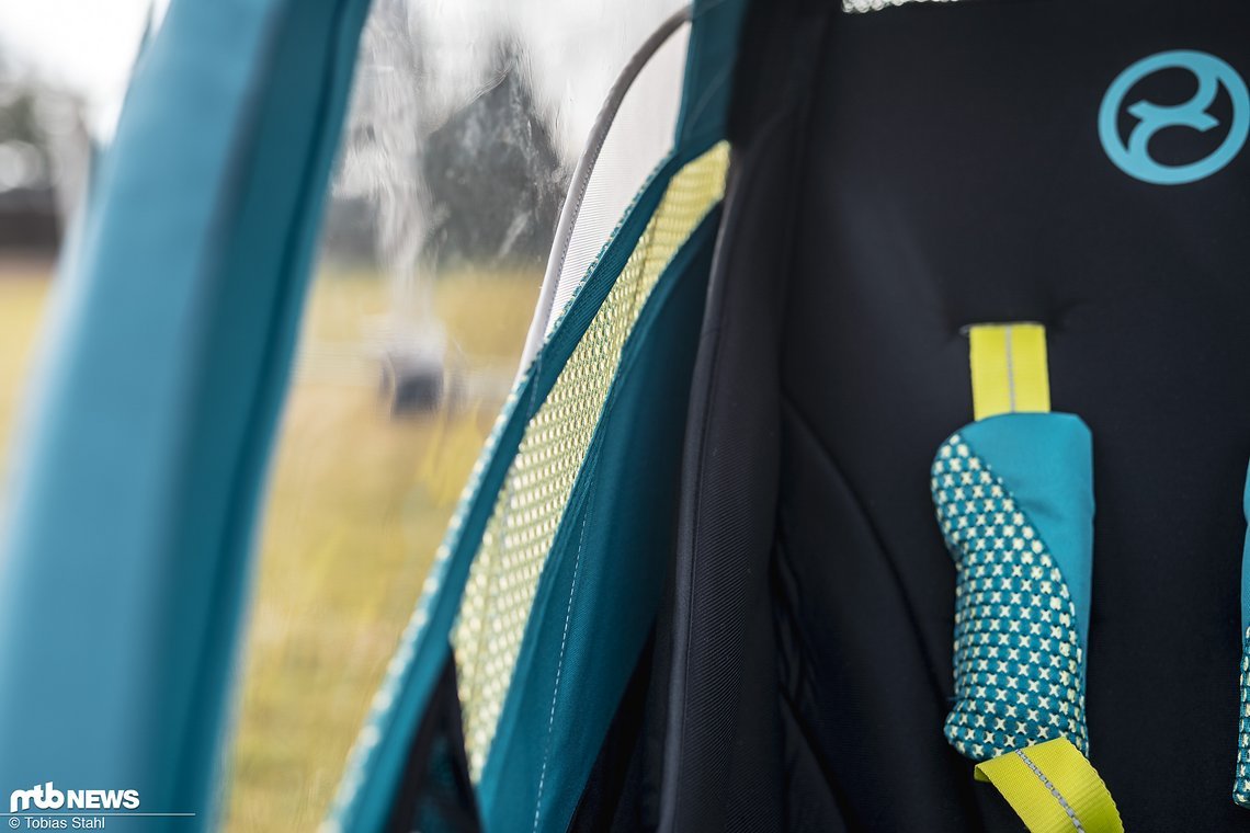

Seitliche Belüftungsflächen auf Schulterhöhe verbessern die Luftzirkulation im Innenraum.
# Seitliche Belüftungsflächen auf Schulterhöhe verbessern die Luftzirkulation im Innenraum.
