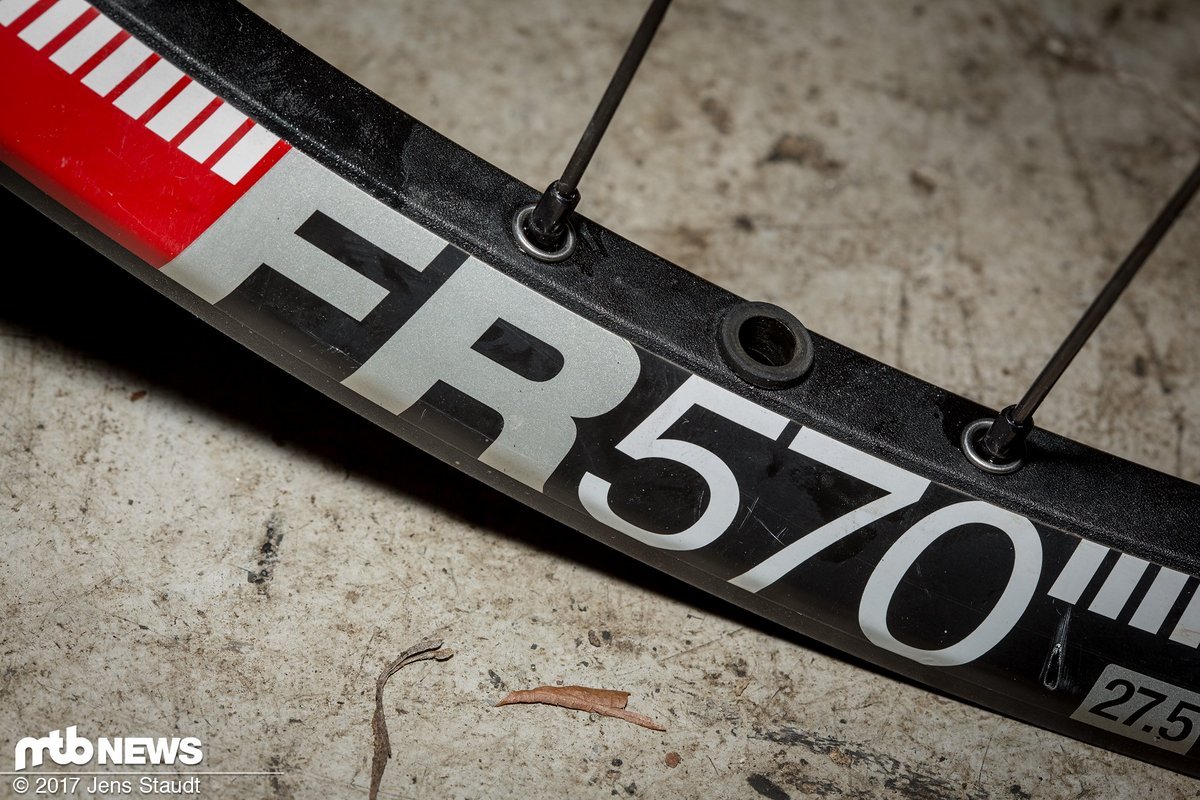

Beim Auspacken der Felgen merken wir erst, wie massiv die FR 570 ist: Die Profilhöhe von 22,5 mm und die Bauform tragen einen großen Teil dazu bei. Dafür wirkt die Felge in der Hand tatsächlich recht leicht. Der Felgenstoß ist sauber verschweißt und macht optische einen guten Eindruck. Der Farbton der Decals passt fast perfekt zu dem der Felgen und lässt diese, in Kombination mit dem dünnen Decal, beinahe aufgedruckt aussehen.

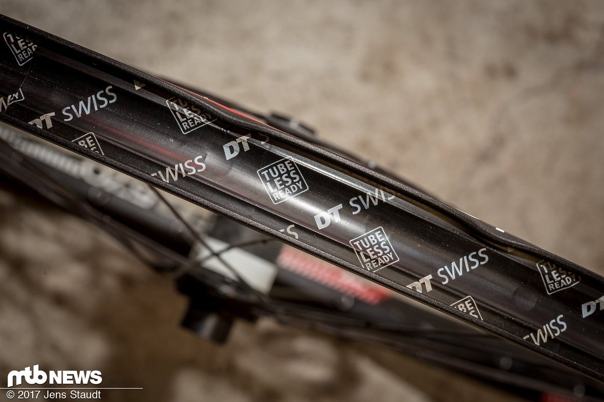

# AV Kompatibel - Auch Schläuche mit Autoventil passen in die FR 570. Wir empfehlen im Downhill Bereich aber sowieso Tubeless Systeme.

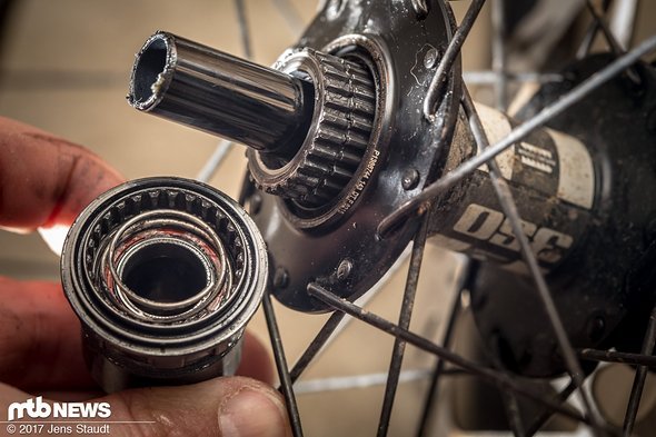

XD Kompatibel
# XD Kompatibel - Die Hinterradnabe ist sowohl mit Shimano, als auch mit XD Freiläufen erhältlich.

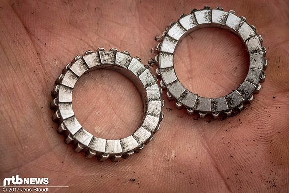

Stirnradverzahnung
# Stirnradverzahnung - Die Nabe und der Freilaufkörper sind mit jeweils einer der beiden Stirnräder.
Die Kontaktstelle für die Kraftübertragung
# Die Kontaktstelle für die Kraftübertragung - Hier findet die eigentliche Verzahnung statt. Mit 18 Möglichkeiten zum einhaken, hat die Hinterradnabe ein Engagementwinkel von 20 Grad.

Um die Felgen auf Tubeless umzubauen, muss erst das Felgenband eingeklebt und ein Tubeless-Ventil eingesetzt werden. Ist das erledigt, lassen sich die Reifen dank des niedrigen Felgenbetts der FR 570 recht einfach montieren. Um den Reifen aber in den Felgenflansch zu bekommen, ist entweder eine Menge Druckluft, etwas Glück oder Seifenwasser notwendig. Ansonsten bleibt der Reifen zu lange im Felgenbett und die Luft strömt unter der Karkasse hindurch.

Was uns aber begeisterte, war die Haltbarkeit der Felgen: Beide Felgen haben bis zum heutigen Tag insgesamt nur fünf kleinere Dellen. Gemessen an der Häufigkeit von Durchschlägen während einer Saison und unserer Fahrweise eine beeindruckende Bilanz.
