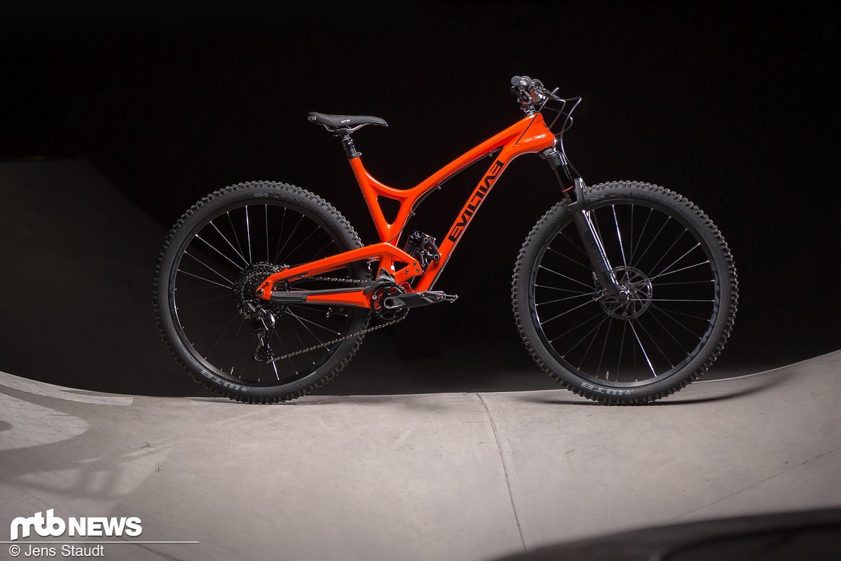

Während Evil das alte The Following als verspieltes Trail-Bike etablieren wollte, soll es dank 29″-Laufrädern und dem potenten Fahrwerk aber bereits in anderen Bike-Klassen gewildert haben. Durch den Einsatz von Federgabeln mit 120 bis 140 mm Federweg möchte Evil mit dem Following MB einen ähnlichen Bereich abdecken: Mit 120 mm-Gabel kann es als leichtes und spritziges Trail-Bike dienen. Stockt man hingegen auf eine 140 mm-Federgabel auf, steht dem leichten Enduro-Einsatz laut Hersteller nichts im Weg. Zusätzlich bekommt das Bike die Evil-typische Geometrieverstellung verpasst, welche die Vielseitigkeit weiter erhöhen soll. Erhältlich ist das Evil The Following MB in zwei Komplett-Varianten für 5.499 € oder 7.499 € und als Rahmenset für 2.999 €. Wir haben den knalligen Carbon-Boliden für unseren großen Rahmenmaterial-Showdown ordentlich über die Trails gejagt!
# Evil The Following MB - More Better'er soll der Nachfolger des Following sein. Die Keyfacts: 29", 120 mm am Heck, 120–140 mm an der Front.
“The Following MB is the same same but different, metric, piggy-back shock capable, boost compatible, rock-crawling, berm destroying 29″ and 27.5+ wild child that makes slashing trails, riding jump line and crushing descents more better. Everybody’s favorite 120 mm of fun just got a little better’er. We picked up right where the original Following left off and decided to make the party between your legs a little longer and stiffer, but not slacker or lower.”
Geometrie
Ganze 20 mm ist das Evil The Following MB im Reach länger geworden – wer jetzt eine womöglich unfahrbar lange Geometrie vermutet, liegt jedoch falsch. In Zeiten, in denen Reach-Werte um die 500 mm immer häufiger werden, steht das Evil The Following MB mit 470 mm in der größten Rahmengröße XL fast schon verhalten da. Ebenso kurz fallen die Kettenstreben aus: 430 mm sollen Platz für 29″ oder 27,5+”-Laufräder bieten. Mithilfe eines Flip Chips an der Hinterbau-Schwinge lässt sich die Geometrie des Bikes verstellen – zusätzlich gibt es die Möglichkeit, über die Einbauhöhe der Federgabel Einfluss auf die Geometrie zu nehmen.
In der X-Low-Einstellung wird die Kettenstrebe zwei Millimeter länger und der Lenkwinkel um 0,6° flacher. Gleichzeitig fällt der effektive Sitzwinkel 0,4° flacher aus und das Tretlager sinkt um 8 mm. Wer anstatt der 130 mm-Gabel auf eine mit 120 mm Federweg wechselt, bekommt zwar 5 mm mehr Reach, bezahlt dafür aber mit 4 mm weniger Stack und einem 0,4° steileren Lenkwinkel – während diese kleinen Änderungen das Rad nicht zu einem komplett neuen Weggefährten machen, bieten sie doch noch ausreichend Potenzial, um das Evil The Following MB an die anzutreffenden Strecken zu optimieren.

Ausstattung
Wie bereits beim Wreckoning hält sich Evil bei der Ausstattung an SRAM/RockShox, RaceFace und e*thirteen. Neben zwei Komplettbikes ist zusätzlich ein Rahmenkit für 2.999 € verfügbar. Mit stolzen 5.499 € ist der Einstiegspreis für die Komplettbikes knackig – dafür bekommt man das gleiche Fahrwerk wie am Topmodell und eine der Rahmengröße angepasste Vario-Sattelstütze. Unser Testmodell weicht leicht von der Serienausstattung ab: Anstatt der in der Tabelle aufgeführten Reifen sind bei uns WTBs Vigilante in der FastRolling-Gummimischung und Tough-Karkasse aufgezogen.
Insgesamt wirken die Anbauteile stimmig. Dem Einsatzbereich angemessen finden sich 180 mm große Bremsscheiben an Front und Heck. Das Fahrwerk erlaubt neben der Anpassung des Luftdrucks vorne und hinten eine Plattform und eine extern verstellbare Lowspeed-Druckstufe. Wem das noch nicht genug ist, der kann via Volumenspacer-Tuning die Federkennlinien beeinflussen. Ab Werk sind in Gabel und Dämpfer je zwei Volumenspacer verbaut. In der Gabel lässt sich auf insgesamt 6 Tokens aufstocken, der kurze Dämpfer kann nur einen weiteren Spacer aufnehmen.

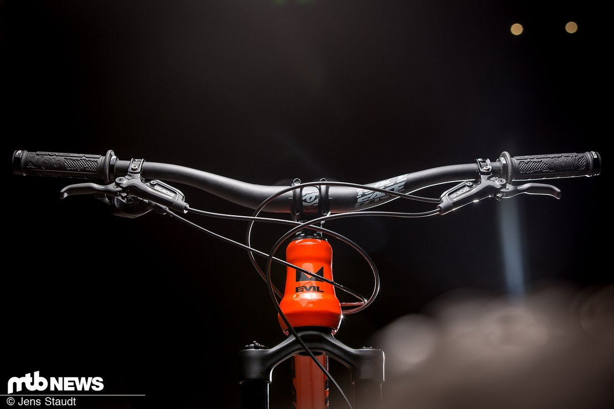

Über dem markanten Steuerrohr sitzt das RaceFace-Cockpit.
# Über dem markanten Steuerrohr sitzt das RaceFace-Cockpit. - Gebremst wird mit der SRAM Guide R mit 180 mm Scheiben. Evils hauseigene Griffe runden das Gesamtpaket ab.

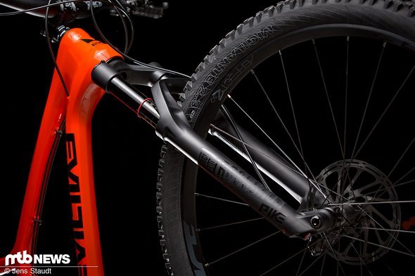

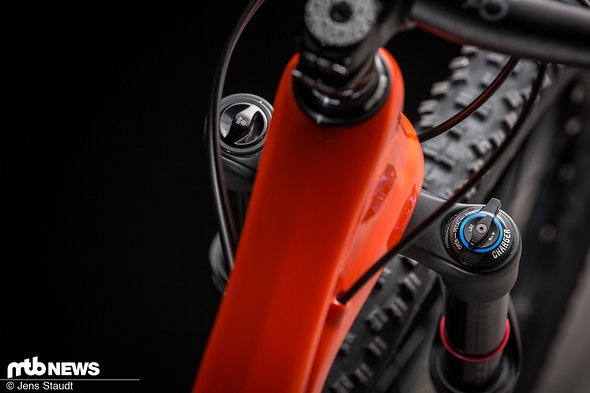

An der Front arbeitet eine 130 mm RockShox Pike RCT3, die neben der Plattformverstellung eine externe Einstellung der Lowspeed Druckstufe bietet.
# An der Front arbeitet eine 130 mm RockShox Pike RCT3, die neben der Plattformverstellung eine externe Einstellung der Lowspeed Druckstufe bietet. - Ab Werk sind zwei Volumenspacer in der Gabel verbaut.

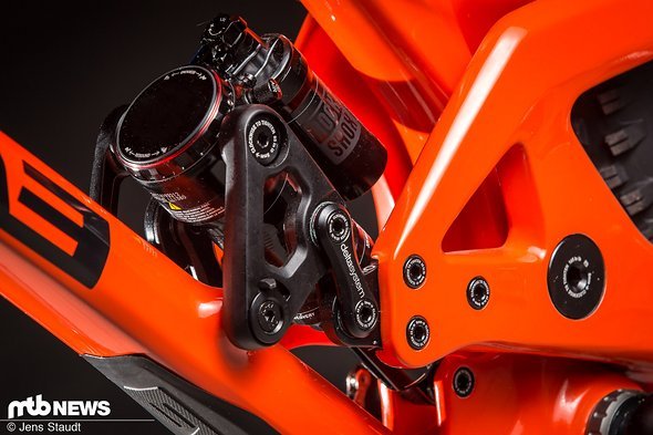

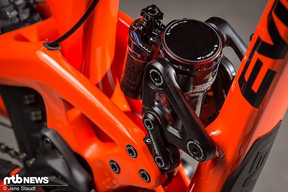

Dank Trunnion Mount kann Evil, im Vergleich zum Vorgänger, einen knapp zwei Zentimeter kürzeren Dämpfer bei gleichem Hub verbauen
# Dank Trunnion Mount kann Evil, im Vergleich zum Vorgänger, einen knapp zwei Zentimeter kürzeren Dämpfer bei gleichem Hub verbauen - der RockShox Super Deluxe kommt ab Werk mit zwei von drei möglichen Volumenspacern im Inneren.

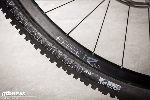

Schmale Reifen auf breiter Alu-Felge, sowie Fast Rolling-Gummimischung an Vorder- und Hinterrad.
# Schmale Reifen auf breiter Alu-Felge, sowie Fast Rolling-Gummimischung an Vorder- und Hinterrad. - Wie sich die WTB Vigilantes wohl gegen die sonst immer breiter werdenden Reifen schlagen werden?

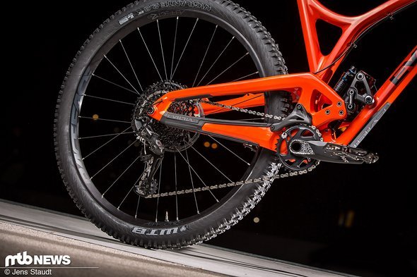

Abgesehen von der hauseigenen Kettenführung, kommt der komplette Antrieb von SRAM.
# Abgesehen von der hauseigenen Kettenführung, kommt der komplette Antrieb von SRAM. - Die 12 Gänge der GX Eagle sollen auch für die steilsten Anstiege ausreichen.

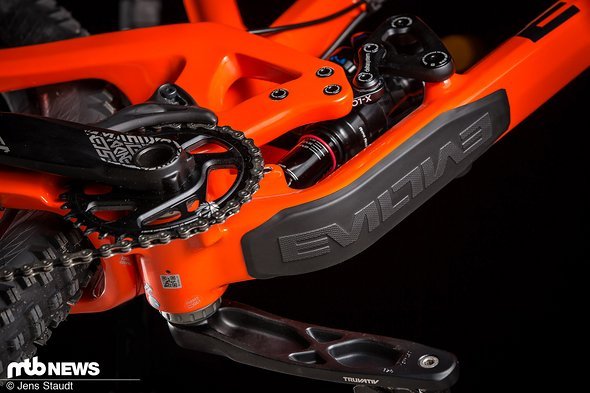

Aufgrund der breit abgestützten Hinterbau-Schwinge kann am Evil weder eine obere ISCG Aufnahme, noch ein Umwerfer montiert werden – aus diesem Grund wurde die Kettenführung einfach in die Schwinge integriert. Dank Anpassungsmöglichkeit auf die Kettenblattgröße bleibt man trotzdem flexibel.
Durch die Verwendung des neuen Trunnion-Einbaustandards am Dämpfer konnte Evil im kompakten Hauptrahmen einen Dämpfer mit mehr Hub bei weniger Einbaulänge verwenden – und das trotz Piggyback. Diese Option ist im Vergleich zum Vorgänger ein Fortschritt und sollte die Suche nach einem passenden Dämpfer erleichtern. Dank tief liegender Anlenkung findet im Rahmen trotzdem eine große Wasserflasche Platz.

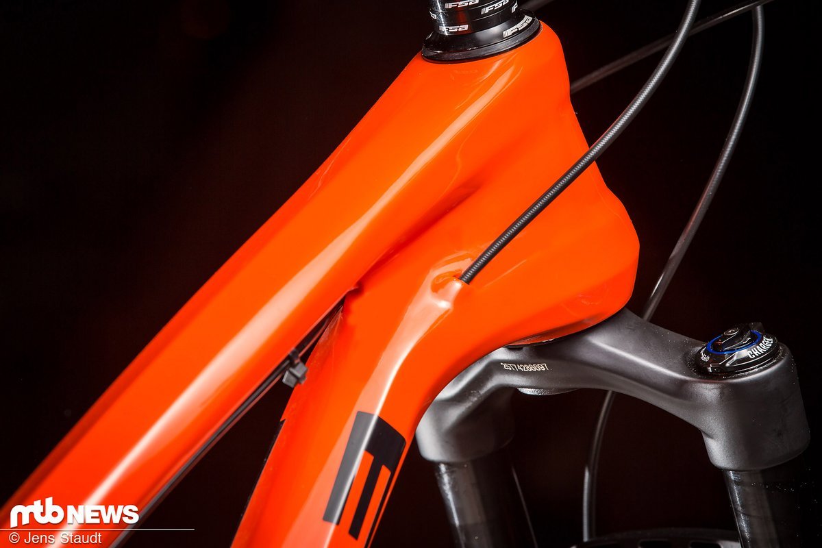

Trotz Carbon-Rahmen führt Evil nur die Sattelstützen-Leitung durchs Innere des Hauptrahmens. Bremsleitung und Schaltzug verlaufen dennoch sehr unauffällig an der Unterseite des Oberrohrs und über die Sitzdomverstrebung in Richtung Hinterbau-Dreick. Hier verschwindet der Schaltzug in den Hinterbau, während die Bremsleitung nach wie vor außen verlegt ist und damit einen leichten Zugang für Wartungsarbeiten oder den Austausch bietet.
Eine einzelne Leitung führt ins Rahmeninnere
# Eine einzelne Leitung führt ins Rahmeninnere - Bremsleitung und Schaltzug sind hingegen außen verlegt.

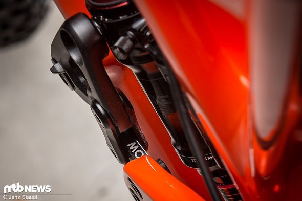

Hilfe beim Setup gibt ein Sag-Indikator
# Hilfe beim Setup gibt ein Sag-Indikator - dieser sitzt am Delta-Link, da bei belastetem Fahrrad nicht mehr viel vom Dämpferkolben zu sehen ist.

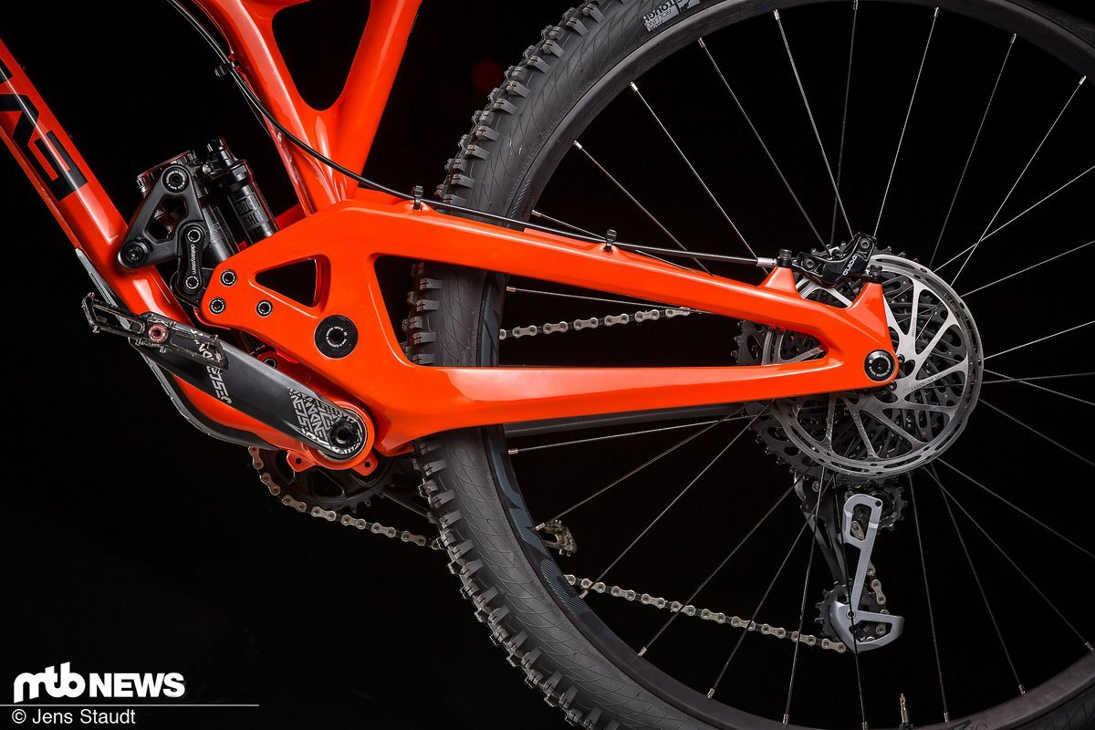

Herzstück des Evil ist der Delta-Hinterbau von Dave Weagle
# Herzstück des Evil ist der Delta-Hinterbau von Dave Weagle - Delta steht für: “Dave's Extra Legitimate Travel Apparatus“ – dabei handelt es sich um einen abgestützten Eingelenker.

  • Schraubensicherung Am Hinterbau löst sich die untere Dämpferschraube gerne. Schraubensicherung hilft.

  • Reifen Die WTB Vigilante sind zwar schmaler als die aktuellen Trendreifen, aber dennoch sehr breit einsetzbar. Auf Matschfahren waren sie ein absoluter Traum.

Fazit – Evil The Following MB
Mit dem orangen Kurvenräuber machen die Amerikaner eine Kampfansage an langweilige Fahrräder. Das Evil The Following MB verkörpert den Fortschritt. Weniger den technischen – eine moderate Geometrie trifft hier auf das bekannte DELTA-Hinterbausystem. Vielmehr lockt es seinen Piloten dazu, sich weiterzuentwickeln. Sein unbändiger Drang nach Geschwindigkeit und das unfassbar spaßige Fahrverhalten machen das Rad zu einem perfekten Begleiter für Fans von Charakter. Chapeau, Evil: mehr ist besser!
Pro
  • Handling
  • Charakter
  • Hinterbau
  • Sicherheitsempfinden
Contra
  • Reifenfreiheit
  • Schrauben lösen sich
Mit dem Following MB ist Evil ein extrem guter Wurf gelungen.
# Mit dem Following MB ist Evil ein extrem guter Wurf gelungen. - Das Rad beweist eindrucksvoll, dass man nicht jeden Trend mitgehen muss und dass etwas weniger manchmal ein gutes Stück mehr bringt. In diesem Falle vor allem eines: Fahrspaß!
