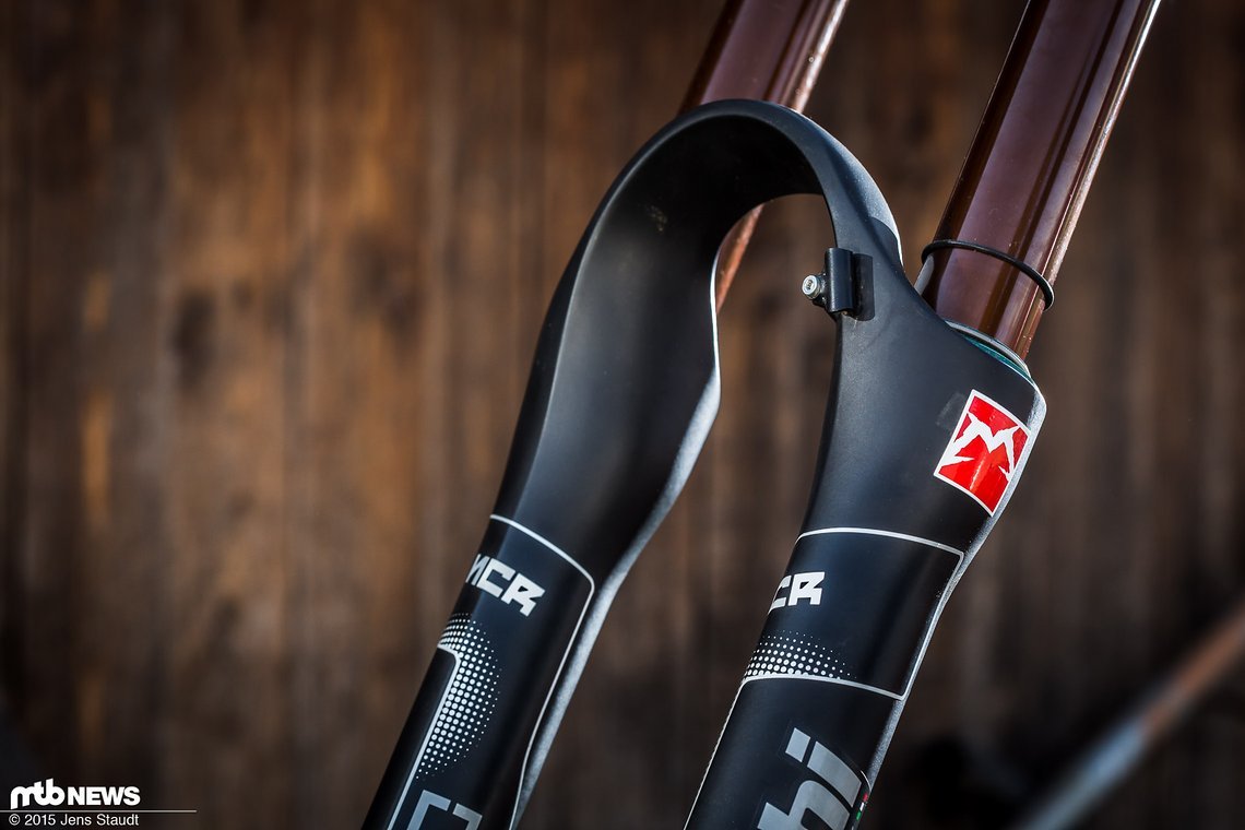

Test Marzocchi M350 NCR: Aus dem Karton ist klar – Marzocchi meint es ernst, die M350 ist keine aufgemotzte All-Mountain-Gabel, sondern ein echtes Gerät. Wuchtig steht sie da, trotz nominell gleichem Standrohrdurchmesser von 35 mm wie viele andere Enduro-Gabeln sieht sie richtig bullig aus, was auch an der dicken Gabelbrücke liegt. Schön dabei: Die Gabel ist ohne Taschen auf der Rückseite ausgeführt, da wird sich kein Dreck ansammeln. An der Waage macht sich der bullige Eindruck leider auch bemerkbar – mit Fernbedienung wiegt das gute Stück 2096 g. Aktuell werden für die Italienerin etwa 800 € aufgerufen, womit sie sich schon im gehobenen Preis-Segment befindet (UVP: 959 €).

Montiert haben wir die Marzocchi in unserem ICB2.0-Prototypen (dabei war der Federweg auf 150 mm eingestellt) und dem ICB1, dann mit den 160 mm Federweg, mit denen die Gabel auch ausgeliefert wird. Die Einbaulänge der Gabel ist dabei ein gutes Stück länger als bei den Mitbewerbern: 559 mm misst sie bei 160 mm, eine Rock Shox Pike kommt bei gleichem Federweg auf etwa 8 mm weniger, die Front kommt also hier höher und der Lenkwinkel wird ein wenig flacher.
