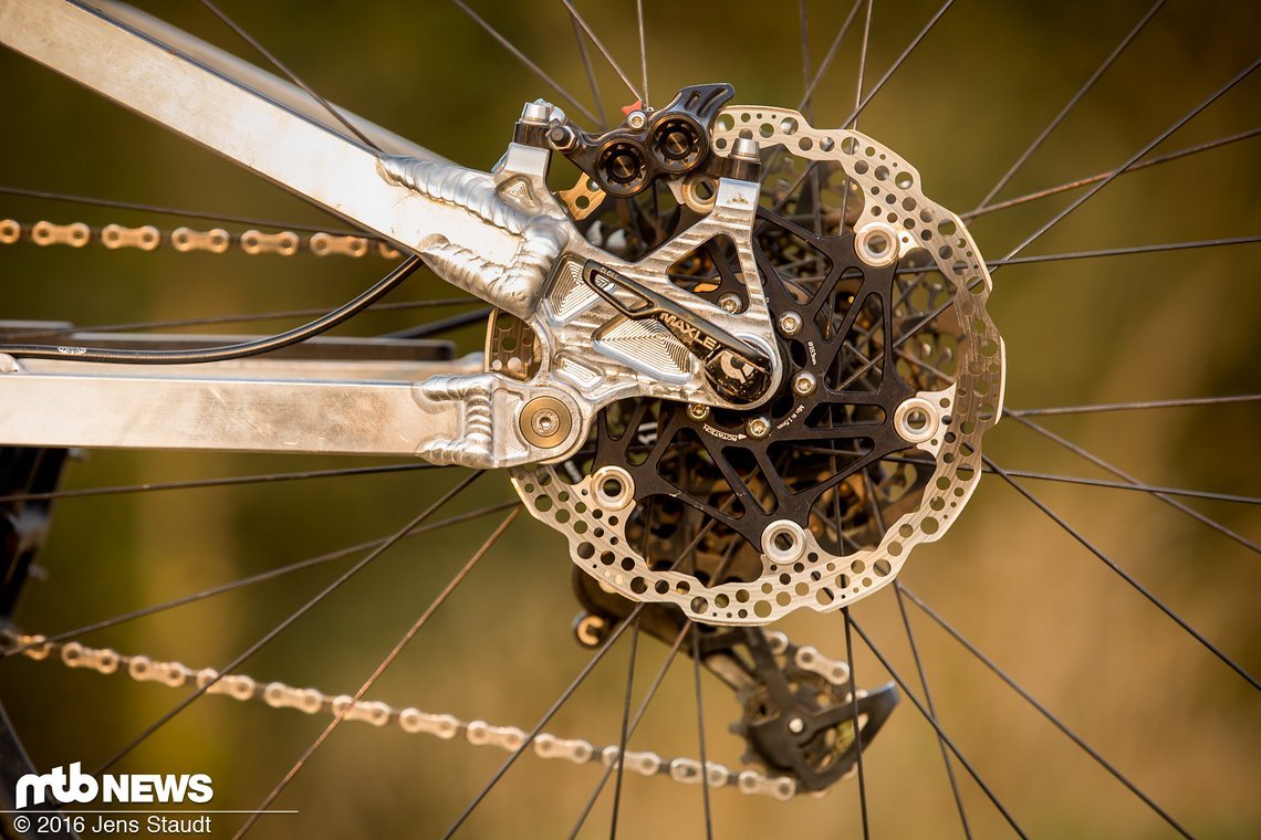

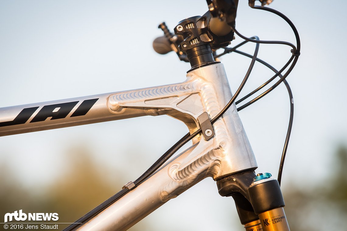

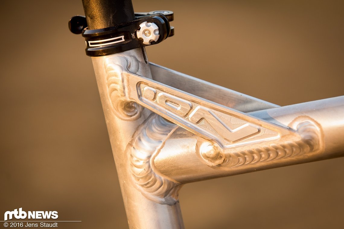

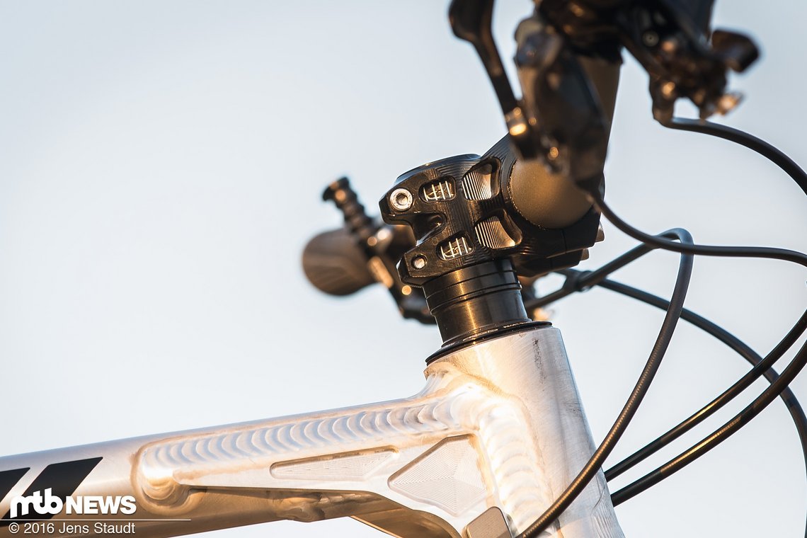

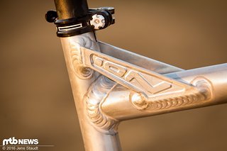

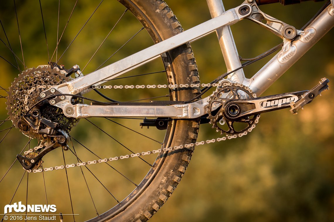

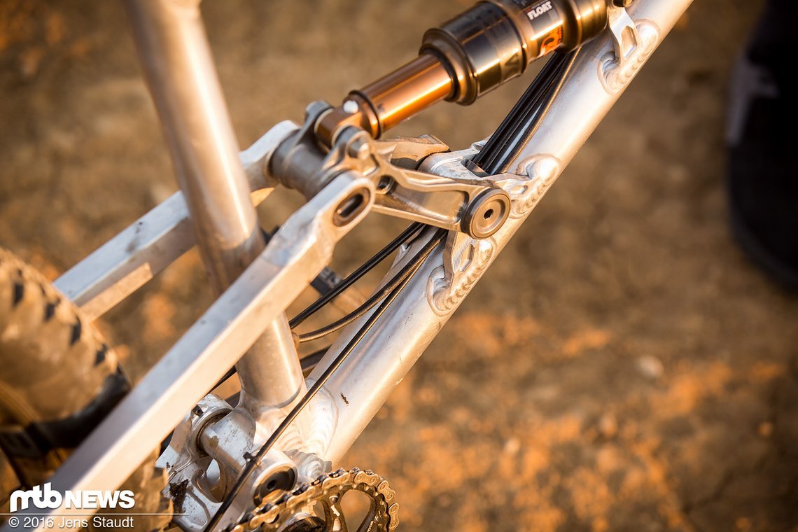

Kaum ein anderer Fahrradhersteller ist so sehr mit den Begriffen Schweißnaht und CNC-Fräsoptik verknüpft wie Nicolai. Hope gäbe es da noch – dieser Gemeinsamkeiten ist man sich auch bei Nicolai bewusst, weshalb sich seit geraumer Zeit Kurbeln, Vorbauten, Naben und Bremsen aus dem kleinen englischen Städtchen Barnoldswick Platz an diversen Nicolai-Komplettbikes finden.
Feine Schweissnähte und Frästeile finden sich überall am G13
# Feine Schweissnähte und Frästeile finden sich überall am G13
Am Gussett zwischen Ober- und Unterrohr findet die Leitungshalterung platz
# Am Gussett zwischen Ober- und Unterrohr findet die Leitungshalterung platz

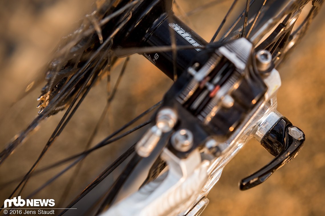

65,2° oder doch lieber 64,5°?
# 65,2° oder doch lieber 64,5°?

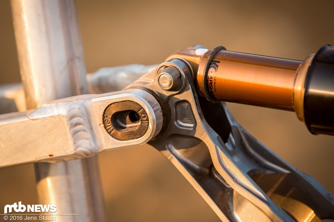

Die Frästeile, welche im Hause Nicolai gefertigt werden, bestechen nicht nur durch eine hübsche Optik, sie bieten auch durchdachte Funktionen: So finden sich alle Züge sauber sortiert unter schicken Leitungsklemmen oder an kleinen Kabelbindern, die durch dezente Bohrungen über dem Tretlagerbereich laufen. An der sehr massiv ausgeführten Umlenkwippe hat man die Option, den Dämpfer in zwei Positionen einzuhängen, „High“ und „Low“.

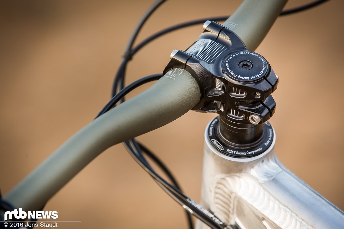

VorbauHope AM 35Hope AM 35

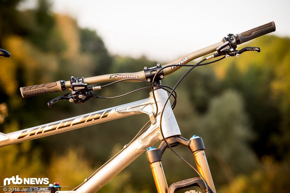

...neben dem Vorbau und den Naben...
# ...neben dem Vorbau und den Naben...

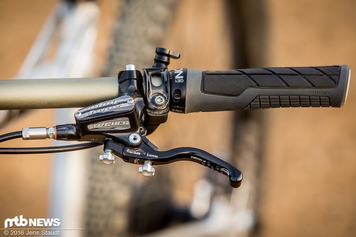

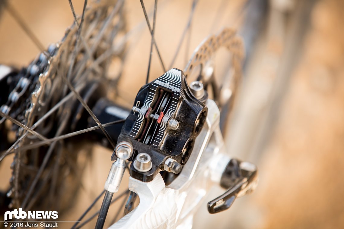

...sind auch Bremsen, Sattelklemme...
# ...sind auch Bremsen, Sattelklemme...
...und Kurbel aus der Kultfirma aus Barnoldswick
# ...und Kurbel aus der Kultfirma aus Barnoldswick

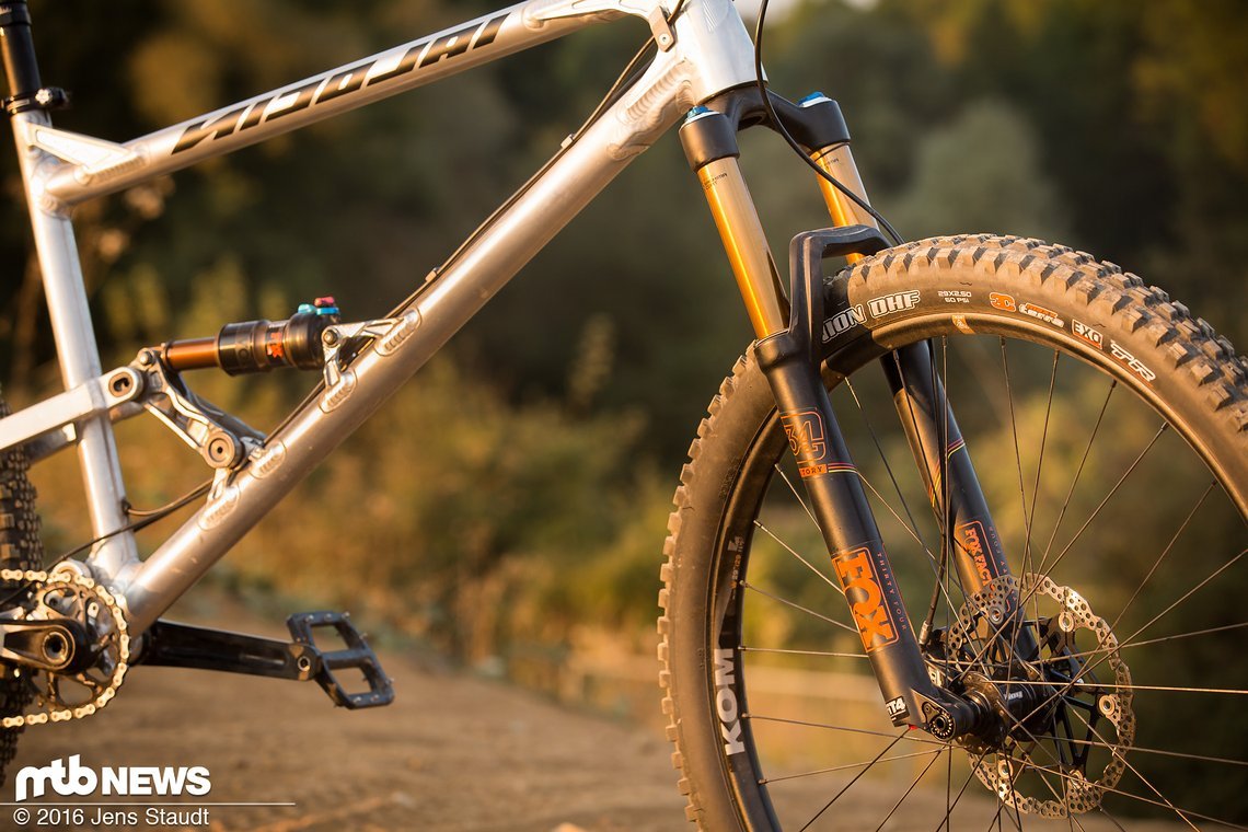

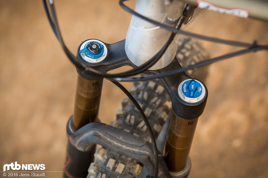

An der Front soll eine Fox 34 Fit4 für Kontrolle sorgen...
# An der Front soll eine Fox 34 Fit4 für Kontrolle sorgen...

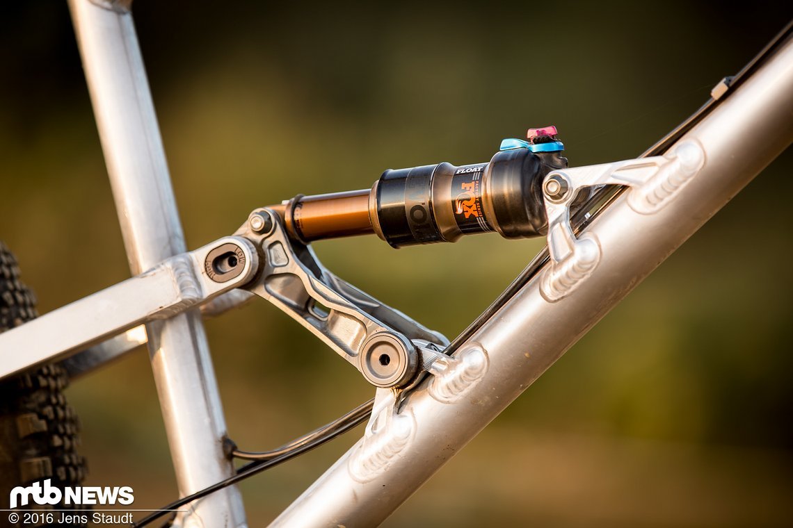

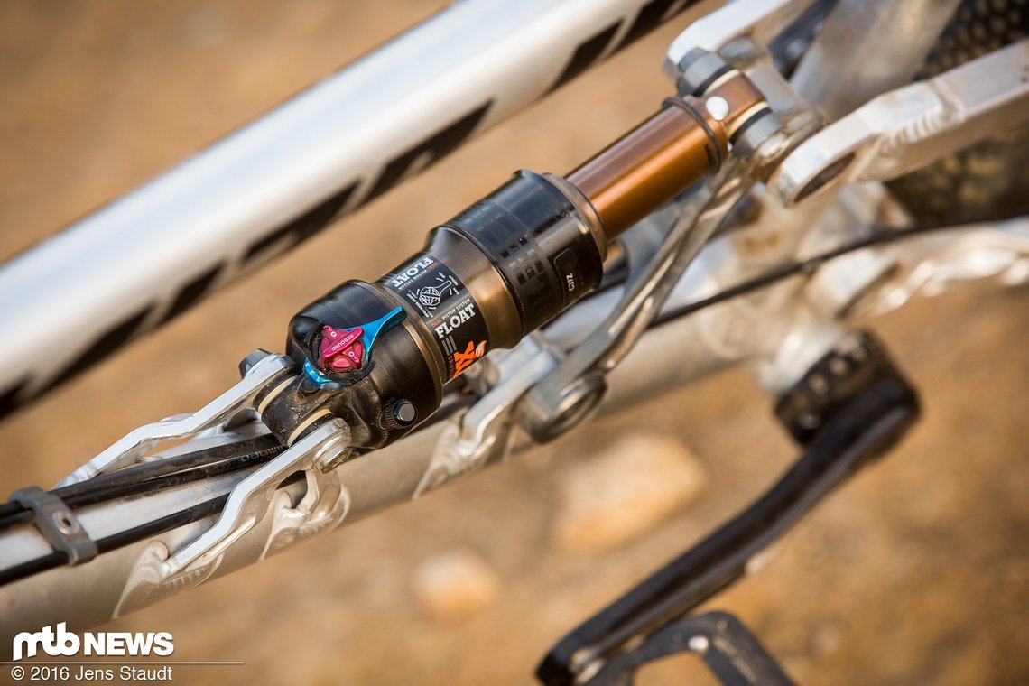

...das Heck wird vom Fox Float DPS EVOL gebändigt.
# ...das Heck wird vom Fox Float DPS EVOL gebändigt.

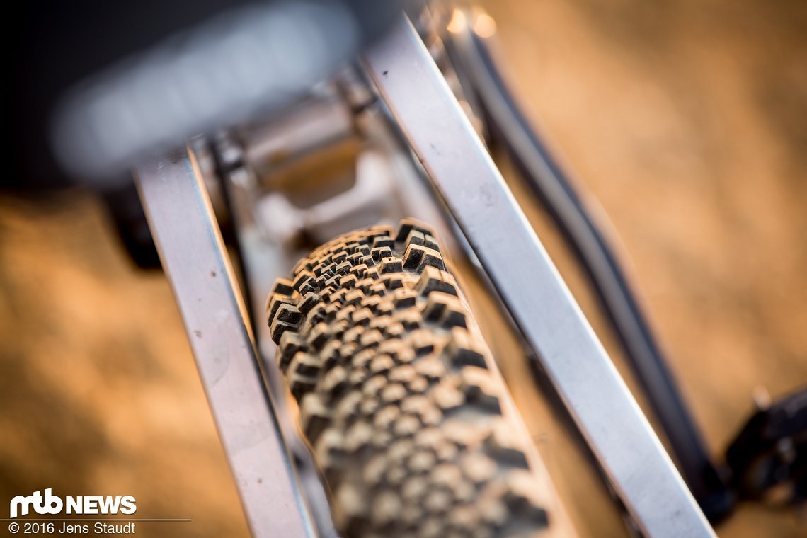

An den Laufrädern sind Continental Trailking Reifen auf WTB KOM Felgen montiert. Das Rad bringt in Serienausstattung und Größe XL 13,75 kg auf die Waage – inklusive Schläuchen, ohne Pedale.

Der Dämpfer war im Test etwas überfordert, für aggressive Fahrer ist ein potenteres Fahrwerk zu empfehlen
# Der Dämpfer war im Test etwas überfordert, für aggressive Fahrer ist ein potenteres Fahrwerk zu empfehlen

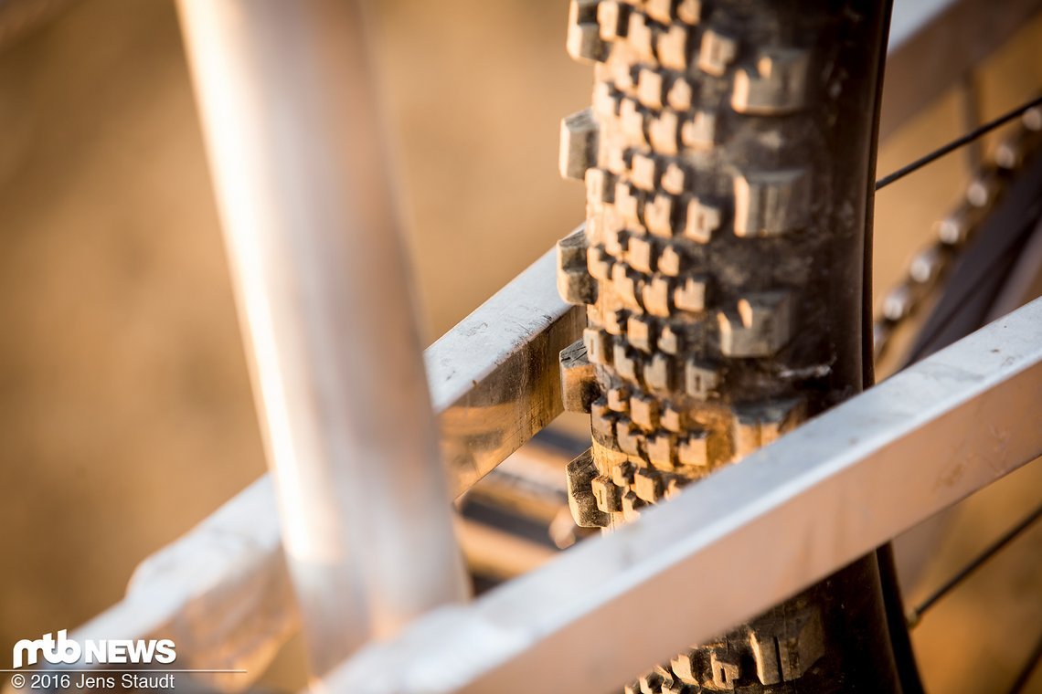

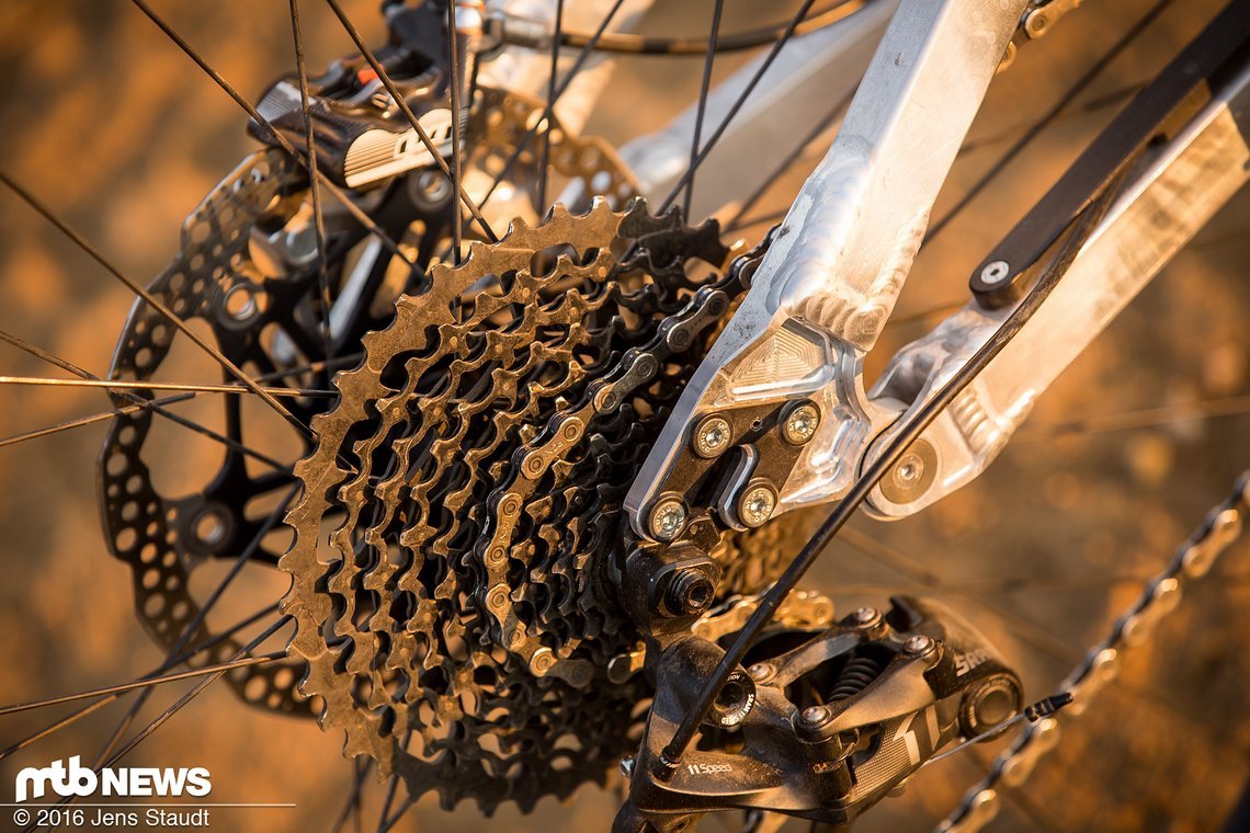

Wie bereits bei den Tuning-Möglichkeiten beschrieben, war die getestete Ausstattung für den harten Einsatz etwas unterdimensioniert. Die WTB Laufräder waren recht weich – Nicolai möchte hier die Einspeichqualität verbessern und die Reifenfreiheit generell erhöhen. Die Hope Bremsen verhielten sich solide und unauffällig. Lediglich an der Bremse am Heck war unter starker Last ein leichtes Druckpunktwandern zu spüren.
Knappe Geschichte im Hinterbau
# Knappe Geschichte im Hinterbau - In Kombination mit den leichten und doch eher weichen Laufrädern, schleift hier ein Reifen bei harten Kurvenmanövern schon mal am Rahmen. Hier wird Nicolai aber mehr Platz schaffen.
Das Hinterrad litt merklich bei den Testfahrten
# Das Hinterrad litt merklich bei den Testfahrten - Wer das Rad hart rannimmt, benötigt mehr Speichenspannung und eine steifere Felge.
