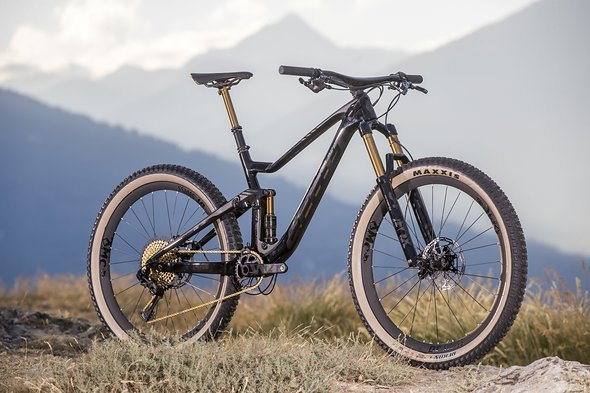

Das neue Scott Genius – hier in der Tuned 900 Version

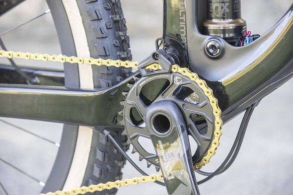

Viel Carbon im Tretlagerbereich

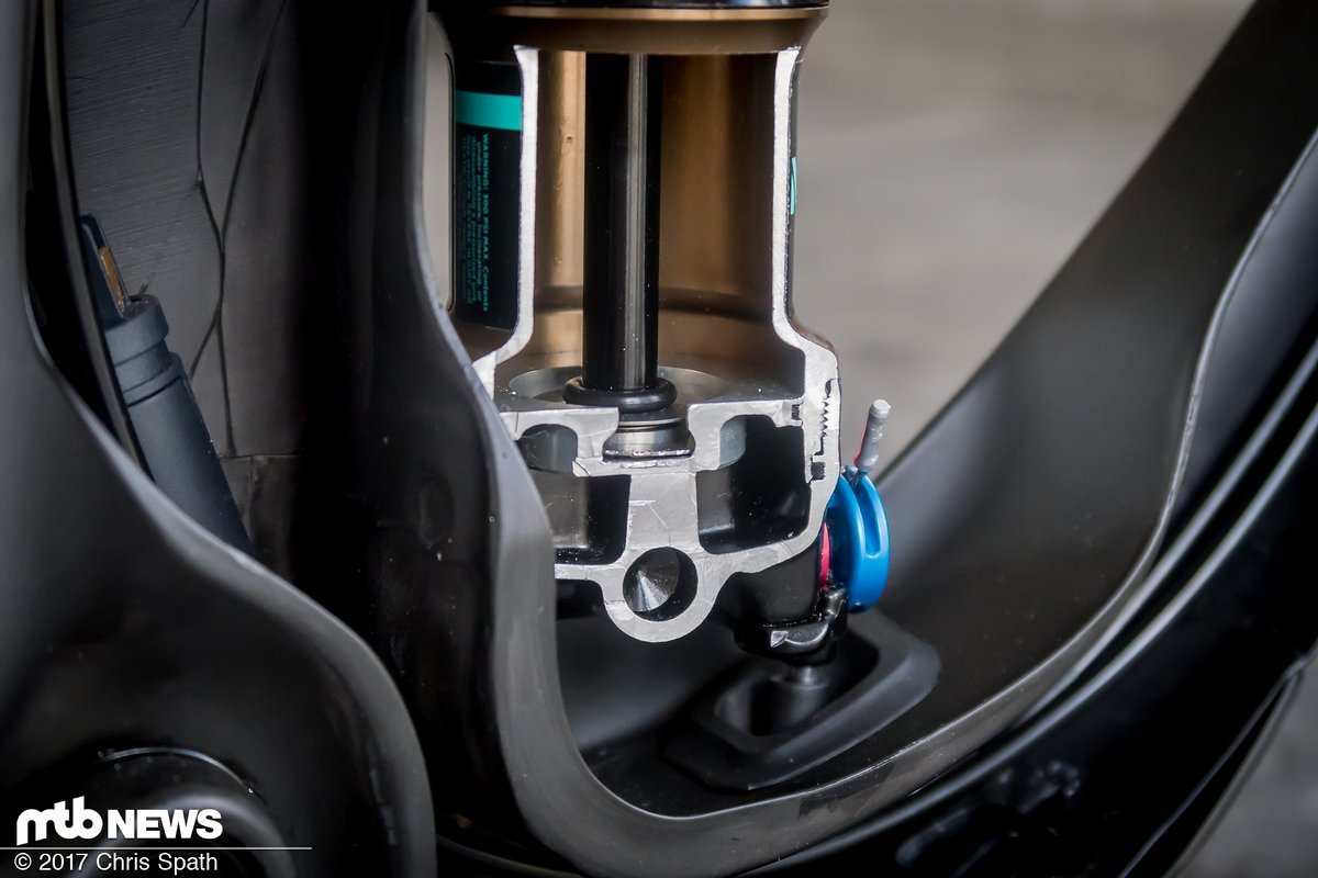

Unten die zweite Luftkammer, die sich per Remote schließen lässt, so den Federweg reduziert und die Geometrie für flache Trails und Uphills optimiert

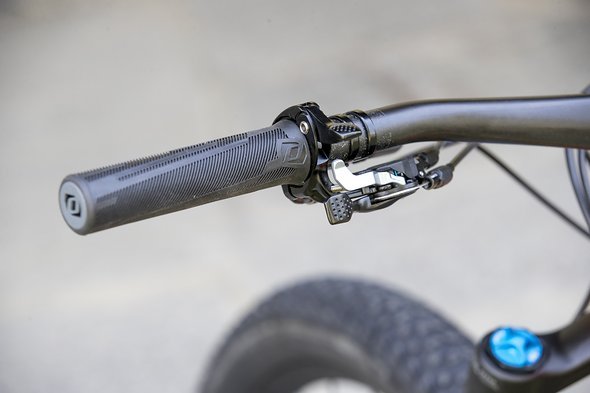

Geschmeidigere Übergänge helfen Kraftspitzen zu vermeiden und ermöglichen so eine leichtere Konstruktion.

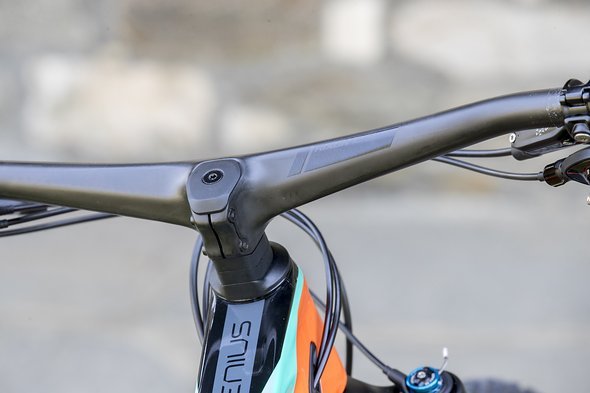

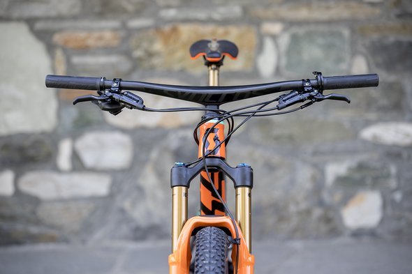

Die Griffposition ist gleich geblieben, der eigenständige, aber cleane Lenker bringt etwas Ordnung ins ansonsten eher wilde Cockpit
# Das neue Scott Genius – hier in der Tuned 900 Version
# Viel Carbon im Tretlagerbereich
# Unten die zweite Luftkammer, die sich per Remote schließen lässt, so den Federweg reduziert und die Geometrie für flache Trails und Uphills optimiert

Ganz neu und ungewohnt ist allerdings der Blick aufs Cockpit. Mit TwinLoc-System und Remote-Sattelstütze sind viele Kabel am Lenker, aber das fällt im ersten Moment garnicht auf. Vielmehr zieht ein neues Teil die Blicke auf sich: Das Syncros Hixon iC. Das Kürzel iC steht für integrated Cockpit: Hier sind Lenker und Vorbau zu einer Einheit verschmolzen. Grund dafür ist die Einsparung von Gewicht. Konventionelle Systeme bringen zwar breite Klemmungen mit sich, aber der Winkel zwischen Lenker und Vorbau beträgt 90°. Dieser ungünstige Winkel erfordert mehr Material für eine ausreichende Stabilität. Beim Hixon iC sind die Übergänge optimiert: Weniger Lagen Carbon sind nötig, das Gewicht sinkt. Serienmäßig ist ein Cockpit mit 50 mm “virtueller Reichweite” verbaut. Die Griffposition entspricht also einer Syncros Lenker-Vorbau-Kombination mit 50 mm-Vorbau. Das System kommt auf 290 g bei einer Lenkerbreite von 760 mm.
# Geschmeidigere Übergänge helfen Kraftspitzen zu vermeiden und ermöglichen so eine leichtere Konstruktion.
# Die Griffposition ist gleich geblieben, der eigenständige, aber cleane Lenker bringt etwas Ordnung ins ansonsten eher wilde Cockpit

Als ich das Rad zum ersten Mal vom Bikestand hebe, fällt direkt das geringe Gewicht auf. Mit Deity TMAC-Pedalen (Nachgewogene 438 g) bleibt die Waage bei unserem Test-Genius in der 27,5″ Version bei 12,88 kg stehen – und das bei Größe XL. Stark! Ein praktisches Detail ist auch das Mini-Schutzblech an der Gabel. Serienmäßig ist es an den Ultimate- und den Tuned-Modellen montiert.
Auffällig ist neben der Lackierung der von uns getesteten Tuned 700 / 900 Version auch das schöne Finish. Am Unterrohr findet eine Trinkflasche Platz. Die Komponenten-Auswahl wirkt stimmig. Der Syncros Hixon iC Lenker bringt etwas Ruhe in das ansonsten etwas überladen wirkende Cockpit. In Zeiten der einfach Antriebe hat man sich an aufgeräumte Lenkzentralen gewöhnt. Das TwinLoc Remote-System bringt zwei zusätzliche Kabel an den Lenker.
Scott Genius 2018 – Auf dem Trail

# Bergauf und am Trail entlang geht es angenehm mit dem Genius
Durch das tiefe Cockpit und die lange Front bringt man viel Druck aufs Vorderrad
# Durch das tiefe Cockpit und die lange Front bringt man viel Druck aufs Vorderrad

  • viele Hebel am Lenker sorgen für Verwirrung

    Nur mal so ein kleiner Hinweis zur Hixon Kombi.
    Ich fahre das 900 tuned. Zuvor mit einem 50 mm Vorbau und Lenker von Raceface. Habe dann den Hixon montiert und festgestellt das der Lenker viel Näher am Knie ist, bzw. Reach verloren ging. Wie kann das sein?
    Bei der Montage ist mir das schon aufgefallen. Die Spacer für den Hixon (übrigens aus Plastik) und der Hixon an sich, versetzen die Griffe weiter nach hinten:
    [URL]https://media.velomotion.de/wp-content/uploads/2017/07/07203709/scott_genius_2018_900_tuned-16.jpg[/URL]
    [URL]http://twentynineinches-de.com/wp-content/uploads/2017/12/16-SCOTT-Genius-900-tuned.jpeg[/URL]
    [URL]http://twentynineinches-de.com/wp-content/uploads/2017/12/13d-SCOTT-Genius-900-tuned.jpg[/URL]
    Bei den günstigeren Versionen ohne den Hixon ist die Sitzposition durch einen normalen Vorbau und Lenker anders.
Was meinst du?
