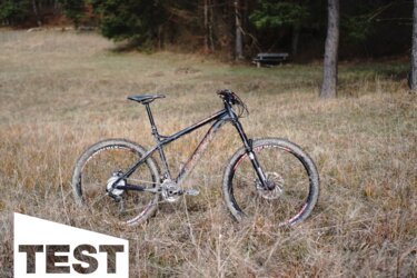

# Transalp Signature II X12 AM
Transalp Signature II AM: Aus dem Karton
Transalp Bikes bietet sein Signature II 27.5 mit verschiedenen Federwegen an – als Trailbike mit 120 mm, als All-Mountain mit 140 mm und als Enduro mit 160 mm Federweg. Jedes der Bikes ist in vier verschiedenen Ausstattungsvarianten erhältlich, doch zusätzlich sind die Bikes weitestgehend frei konfigurierbar. Das geht bei der Farbe los – die Bikes sind in jeder RAL Farbe matt oder glänzend gepulvert oder schwarz eloxiert erhältlich – und zieht sich durch die komplette Ausstattung: Ein anderes Laufrad, spezielle Bremsen oder sonst ein Wunsch? Wird gemacht. Da überrascht es, dass die Preise mit denen der Versender-Konkurrenz vergleichbar scheinen.

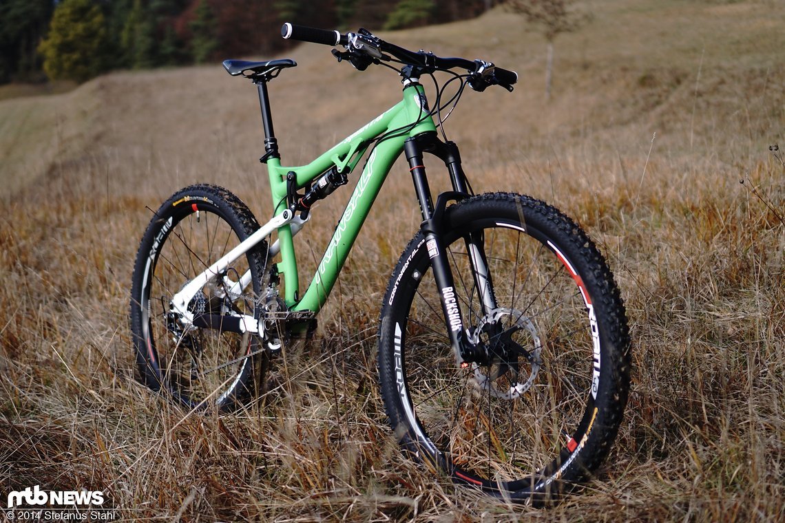

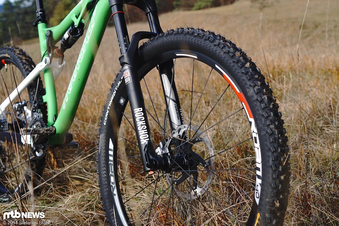

# Fahrwerk aus dem Hause Rock Shox – an der Front kommt eine Revelation Dual Air zum Einsatz, hinten findet sich ein Monarch RT3 High Volume

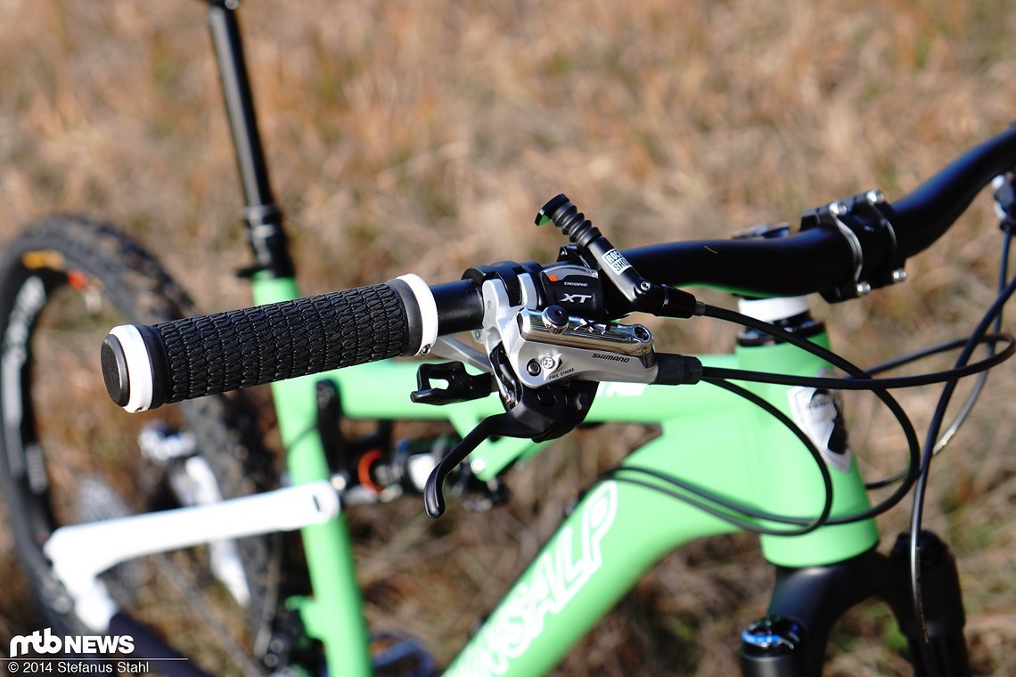

# Solide Komponenten – fragwürdige Ergonomie: Weil das Bike mit Ganganzeigen und 2X10 ausgeliefert wird, ist eine vernünftige Erreichbarkeit der Reverb kaum hinzukriegen. Also weg mit den Ganganzeigen

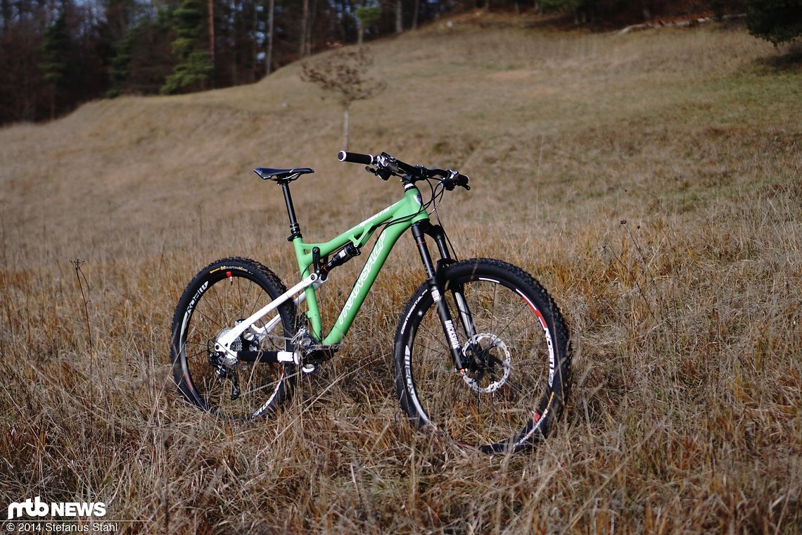

Vor dem Hintergrund der großen Freiheit hinsichtlich der Konfiguration galt es in unserem Test also in erster Linie herauszufinden, was der Rahmen an sich kann – und wie sehr die gewählte Ausstattung überzeugt. Unser Testrad ist – eben um die Individualisierbarkeit zu zeigen – nicht serienmäßig ausgestattet. Es kommt mit einem grün – weiß gepulverten Rahmen, die Anbauteile basieren auf dem Modell 2.0, jedoch wurden die serienmäßigen Magic Crossroc XL gegen Sram Roam 40 getauscht und eine 3X10 für eine 2X10 Schaltung. Davon abgesehen fuhren wir die Standardkonfiguration, und auch der Preis stimmt mit dieser überein: 2399 € kostet das gute Stück.
# Ein Sram Roam 40 Laufradsatz – bestückt mit Continental Mountain King II

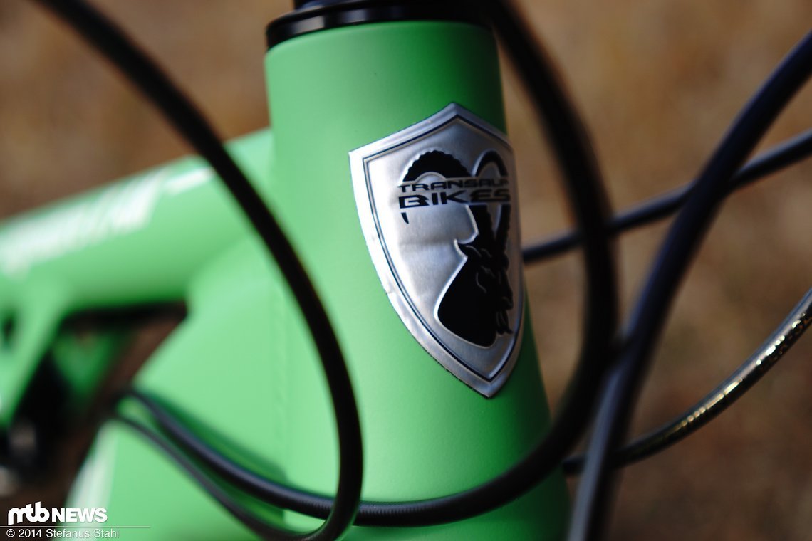

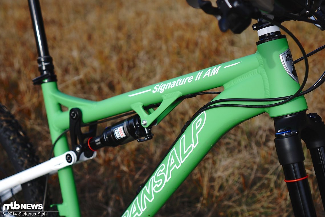

# Ärgerlich – die Steuerrohr-Badge ist ab Werk verdellt und außermittig montiert
# Die Farbe ist unheimlich schwierig für Kamera-Sensoren – in echt wirkt das Grün etwas matt. Sei's drum - es sind 200 RAL Farbtöne auswählbar

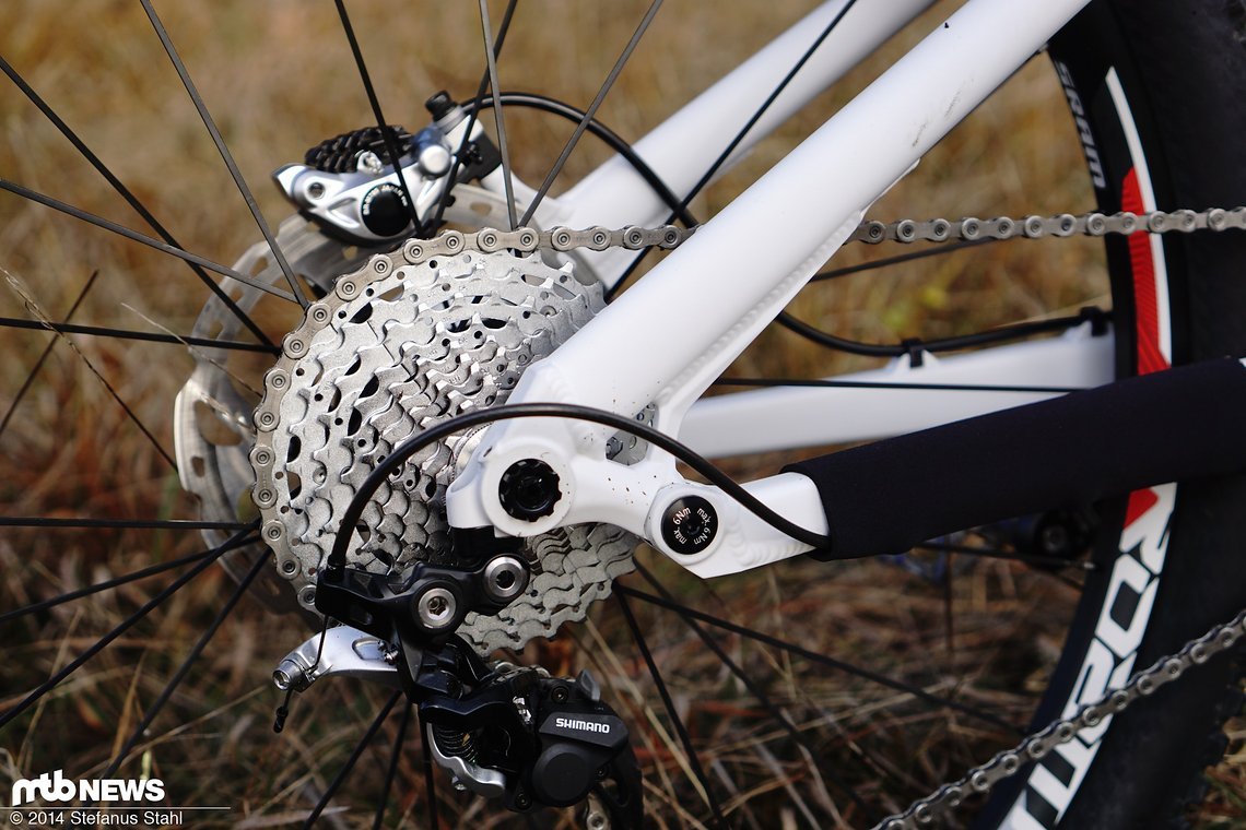

# X12 Ausfallenden und abgesenkte Kettenstreben – letztere sorgen für etwas reduzierten Kettenschlag.

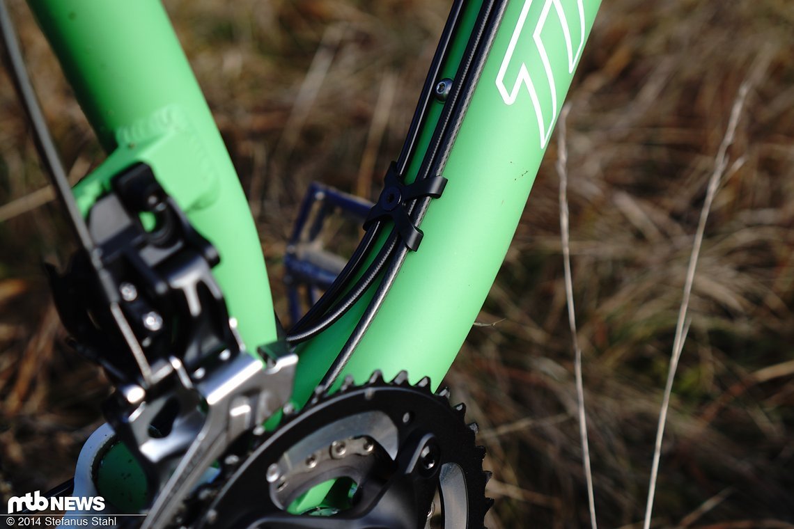

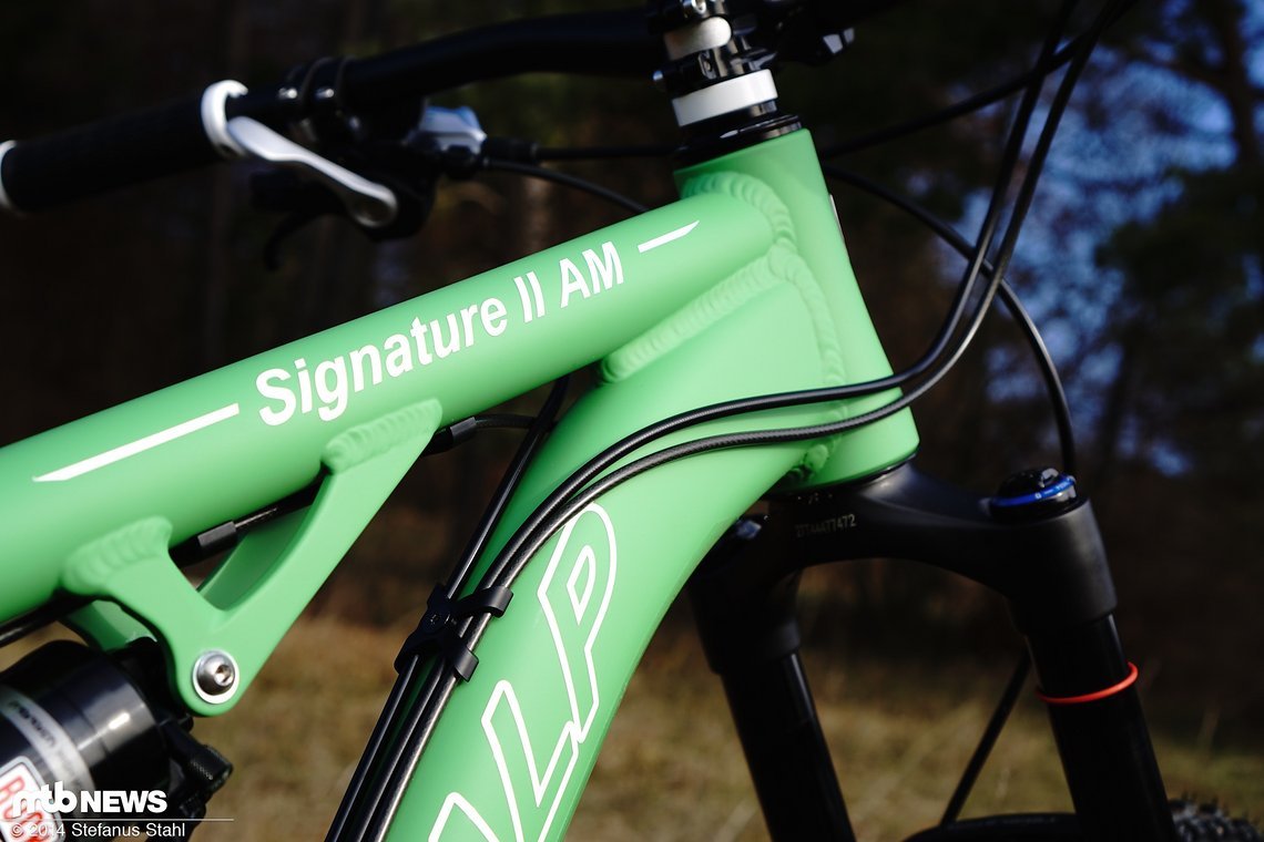

# Externe Zugführung mit durchgängigen Hüllen
Was dabei gefällt: Auch bei Kleinteilen wurde nicht gespart – so kommen Jagwire Züge zum Einsatz, auf den Hüllen sitzen Rahmenschoner, und auch Kette und Kassette sind XT. Einziges Manko: Das Bike wirkt etwas unschön aufgebaut – Die Bremsleitung läuft nicht innen an der Gabel entlang, sondern beschädigungsgefährdet außen. An den Schalthebeln sind Ganganzeigen montiert; das Cockpit ist so eingestellt, wie es kein Mensch fahren würde. Das lässt sich alles schnell beheben, hätte aber eben auch ab Werk leicht schöner umgesetzt werden.
# Der Rahmen ist vernünftig gemacht – die Kugellager zeigten nach vier Monaten Schrottwetter keine Ermüdungserscheinungen
# Saubere Schweißnähte – vergleichsweise einfache Schriftzüge
Was nicht gefällt: Das Logo auf dem Steuerrohr ist verdellt und nicht perfekt mittig angebracht; der grüne Lack wirkt etwas stumpf, und die Schnellspannachse ist so billig, dass sie gar nicht recht ins Bild passt. Nichts wildes, trübt aber den ersten Eindruck.

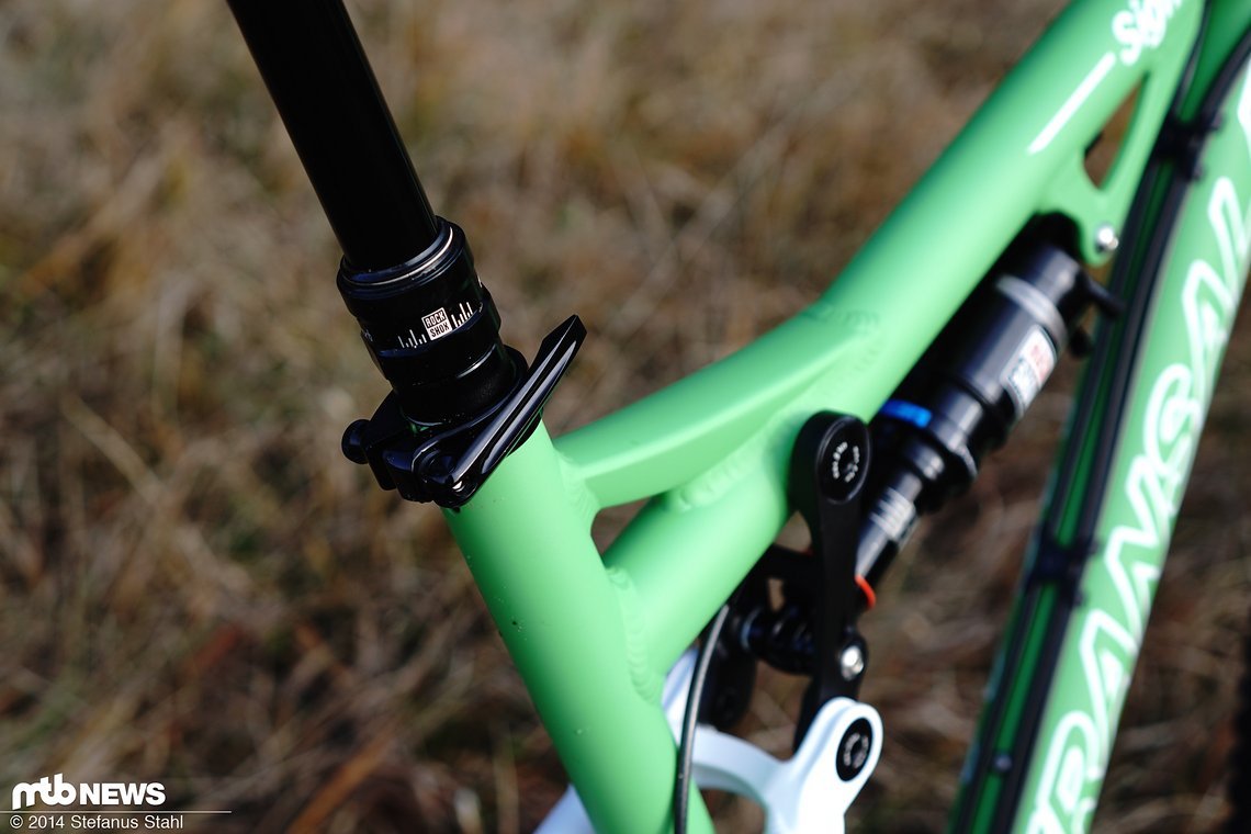

Am Ende des Anstiegs lassen wir die Gabel wieder frei, öffnen den Dämpfer und versenken die Sattelstütze. Den Reverb-Hebel erreicht man leider nur recht unbequem, schließlich sind auf beiden Seiten Schalthebel verbaut und zudem stammen Bremsen und Schalthebel aus dem Hause Shimano – mit einer I-Spec Konfiguration hätte man hier aber noch etwas aufräumen können. Nun aber zum Fahreindruck auf einfachen, flachen Trails: Das Bike ist gut ausbalanciert, beschleunigt leicht und zirkelt elegant um Bäume. Der Hinterbau liegt satt, die Gabel steuert präzise und auch im Stehen hat man schön viel Bewegungsfreiraum.

Tipp: Einfach mal in den Farbkonfigurator oder den Ausstattungskonfigurator reinschauen. Alle Farben und Preise werden direkt angezeigt. Übrigens: Transalp hat uns inzwischen informiert, dass eine derart beschädigte Steuerrohr-Badge kostenfrei ausgetauscht werden kann, und das auch nach Kauf ein Wechsel der Vorbaulänge kein Problem darstellt – hier soll einfach der direkte Kontakt gesucht werden.
