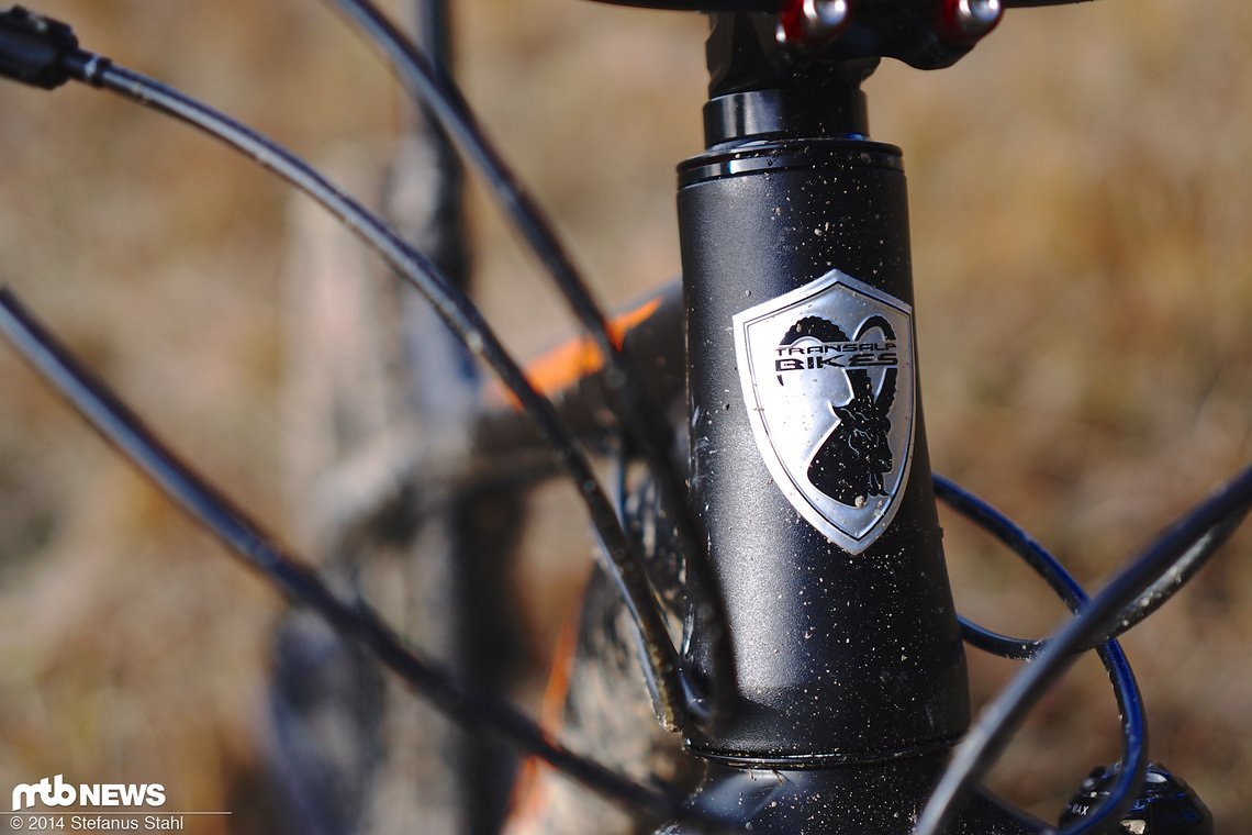

Leider auch hier ein Schönheitsfehler
# Leider auch hier ein Schönheitsfehler - das Steuerrohrlogo ist ebenfalls verdellt und nicht mittig angeklebt.
Vor dem Hintergrund der großen Freiheit hinsichtlich der Konfiguration galt es in unserem Test also in erster Linie herauszufinden, was der Rahmen an sich kann – und wie sehr die gewählte Ausstattung überzeugt. Wir haben das zweitteuerste (oder drittgünstigste) Bike der Kollektion getestet – das Summitrider X12 AM 2.0. Eine kleine Modifikation gegenüber der Serie: Unser Bike ist mit einer 2X10 statt mit einer 3X10 Schaltung ausgestattet. Dieser Wechsel ist für jeden Kunden kostenlos machbar, soll hier aber erwähnt sein.

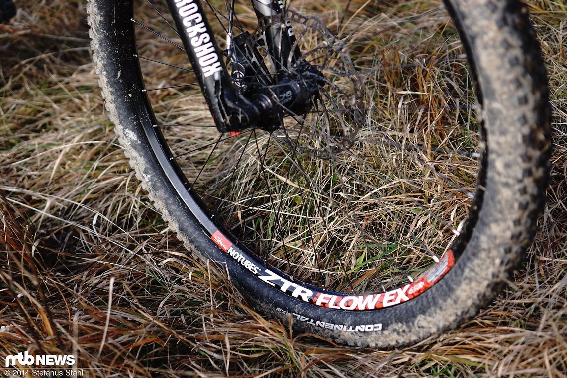

Ab Werk durchdacht zusammen gestellt
# Ab Werk durchdacht zusammen gestellt - die Hope Hoops mit ZTR Flow EX sind ein Highlight der Ausstattung

  • Räder: Hope Pro II Evo mit ZTR Flow EX Felgen und Continental Mountain King II 2,4″ Reifen

Das heißt: Hier kommt von der Stange ein Aufbau mit einigen feinen Details. Vor allem die Laufräder genießen bei Kennern einen guten Ruf, und auch die Bremsen sind vom Allerfeinsten. Der gesamte Aufbau bringt es auf 12,3 kg, für ein AM-Hardtail okay, für ein Enduro-Hardtail gut. Aus dem Karton gilt das gleiche wie bei dem von uns getesteten Fully: Das Bike wirkt etwas unschön aufgebaut. Die Bremsleitung läuft nicht innen an der Gabel entlang, sondern beschädigungsgefährdet außen. An den Schalthebeln sind Ganganzeigen montiert; das Cockpit ist so eingestellt, wie es kein Mensch fahren würde, das Steuerrohrlogo ist verdellt. Das lässt sich alles schnell beheben, hätte aber eben auch ab Werk leicht schöner umgesetzt werden.
